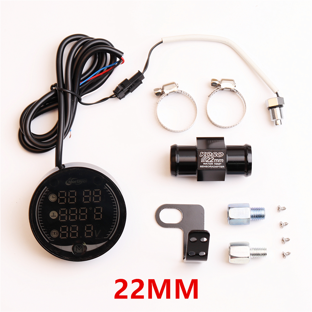

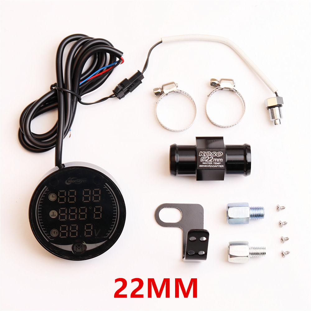

Кто знает, какой диаметр (внутренний) шланга с охлаждающей жидкостью? Есть мечта применить вот такое устройство. Температура ОЖ + Часы + Вольтметр.
Патрубок корпуса термостата 19 мм, соответственно, шланг такой же.
Так. Надо брать не 22 мм, а 18 мм? Есть и такая комплектация. Или 18 мм будет очень "туго"?
Шланг 19 мм, патрубок датчика 18!!!!
Даже стягивать придётся.
Кстати, корректно датчик будет работать только при открытии термостата.
В остальное время будет показывать ниже
Сам патрубок 22 мм. Бурт на нём 24 мм. Шланг сильно армированный на 19 мм. Первый вариант.
Сам патрубок 18 мм. Бурт на нём 20 мм. Шланг сильно армированный на 19 мм. Второй вариант.
Словом, надо будет попробовать шланг наш. Какие у него фактические характеристики. Торопиться уже некуда. У нас Покров. Снег лёг.

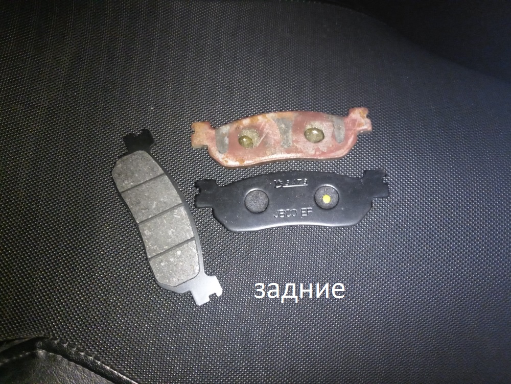

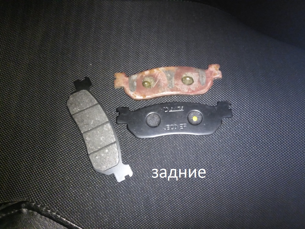

Получил с Али задние колодки.
Соответствие полное .
500 рублей.
P01104-124259.jpg [ 686.33 KiB | Просмотров: 27003 ]
Два вопроса. Сколько отходили "родные"? И адрес "новых" можно?
 Заголовок сообщения: Re: Innocenti Radium T5 300i
СообщениеДобавлено: 08 Nov 2020, 17:13
Сообщений: 93
Откуда: Москва, Измайлово.
Скутер: Инноченти, Малагути
Стаж: 12
Пять тысяч и ещё не кончились, просто про запас.
https://aliexpress.ru/item/4000816589553.html

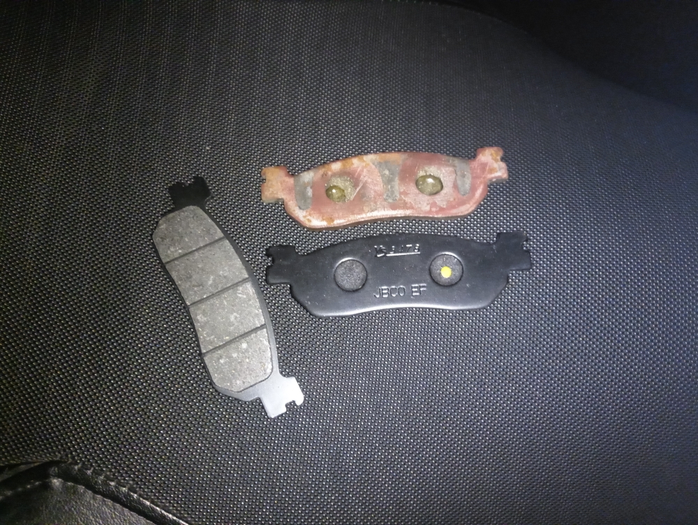

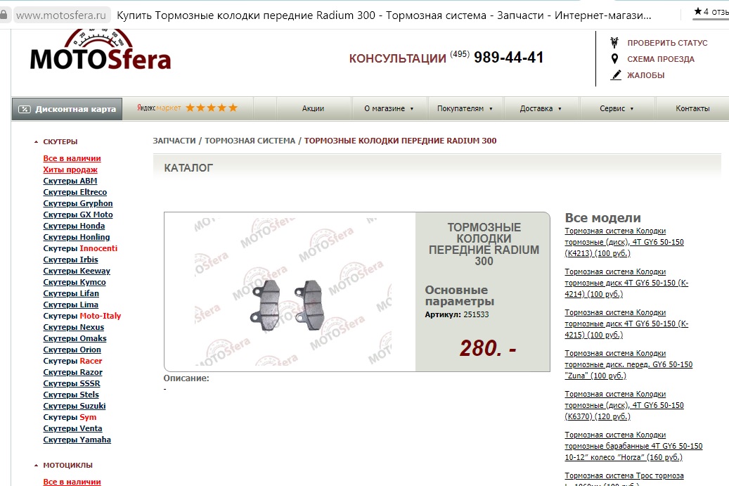

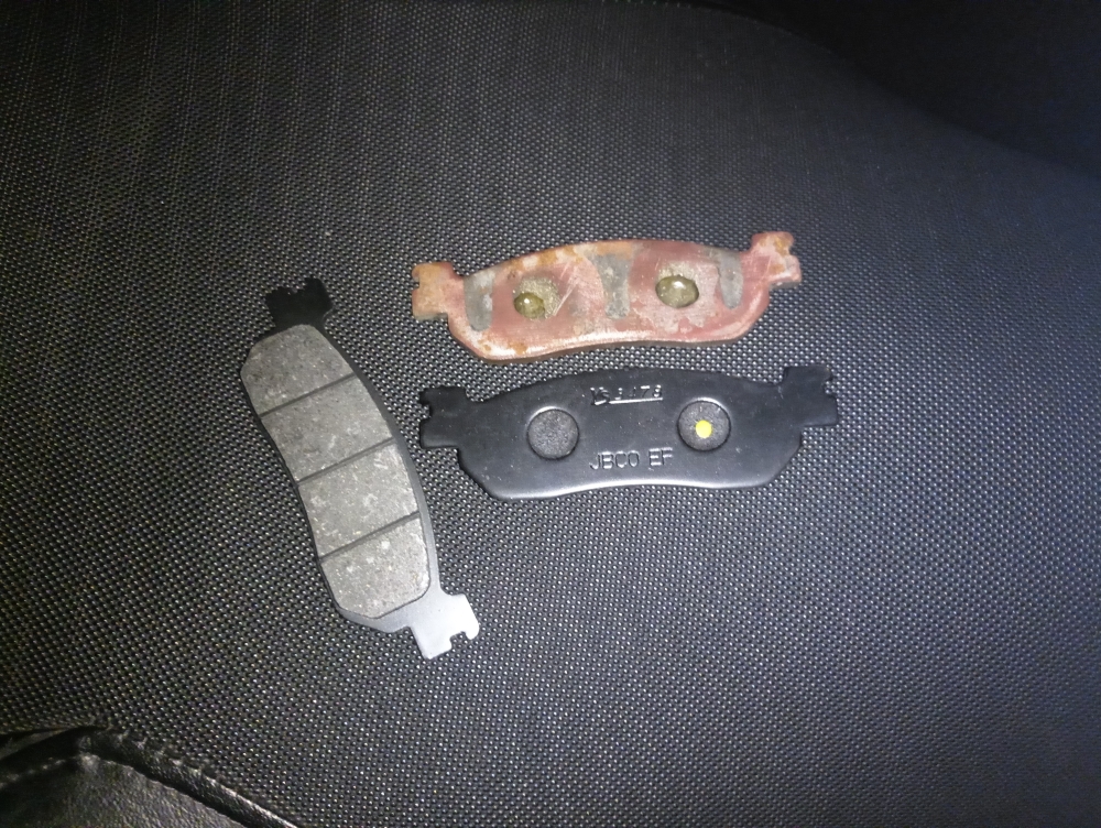

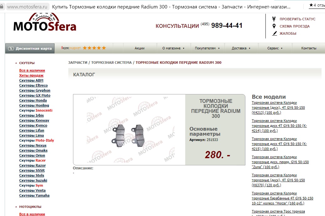

А это не передние и задние ? Для нашего полный комплект?
Нет, мы это на пятой странице обсуждали.
Безымянный (2).jpg [ 189.12 KiB | Просмотров: 27093 ]
P01104-124259.jpg [ 375.88 KiB | Просмотров: 27093 ]
