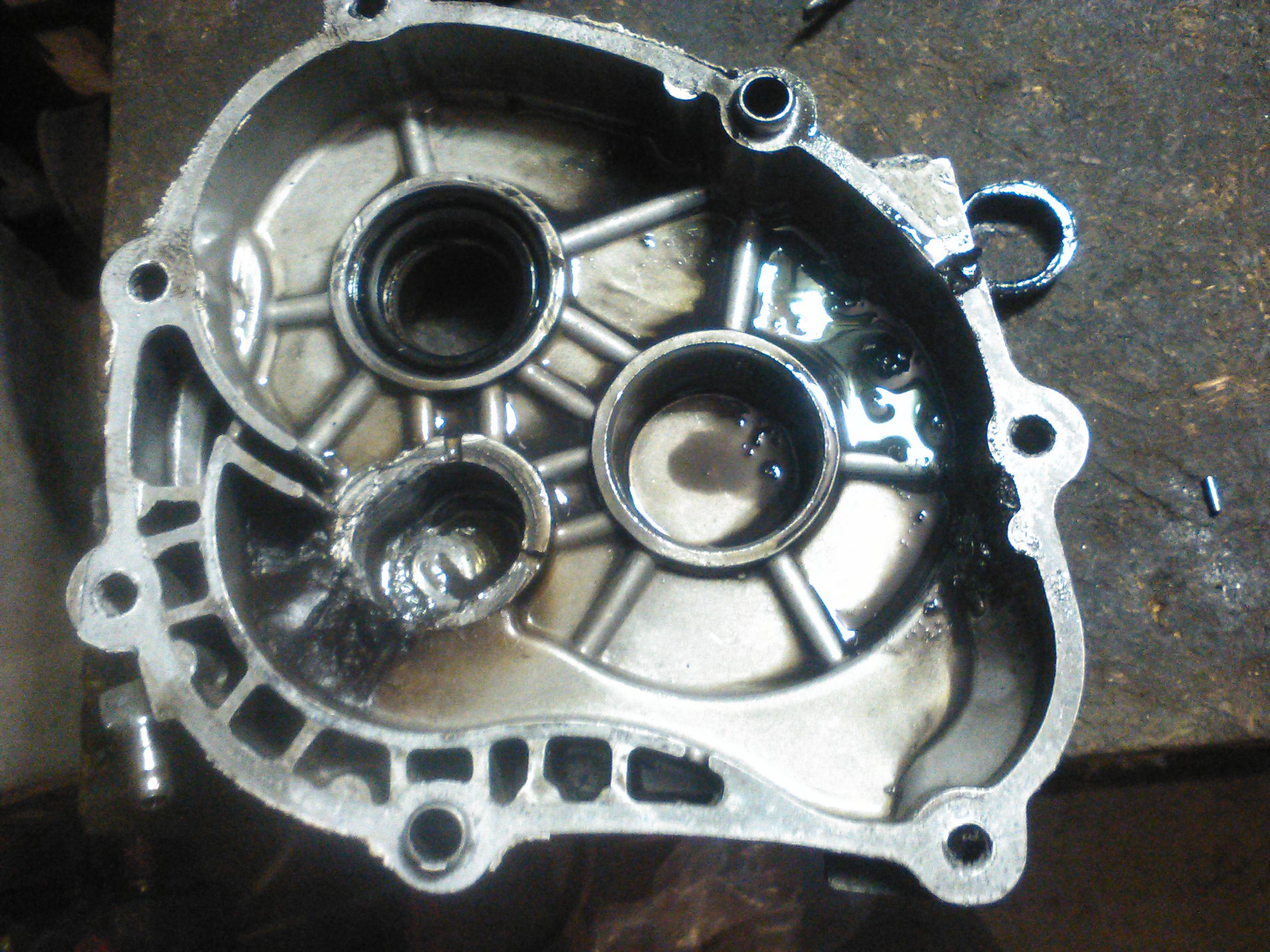

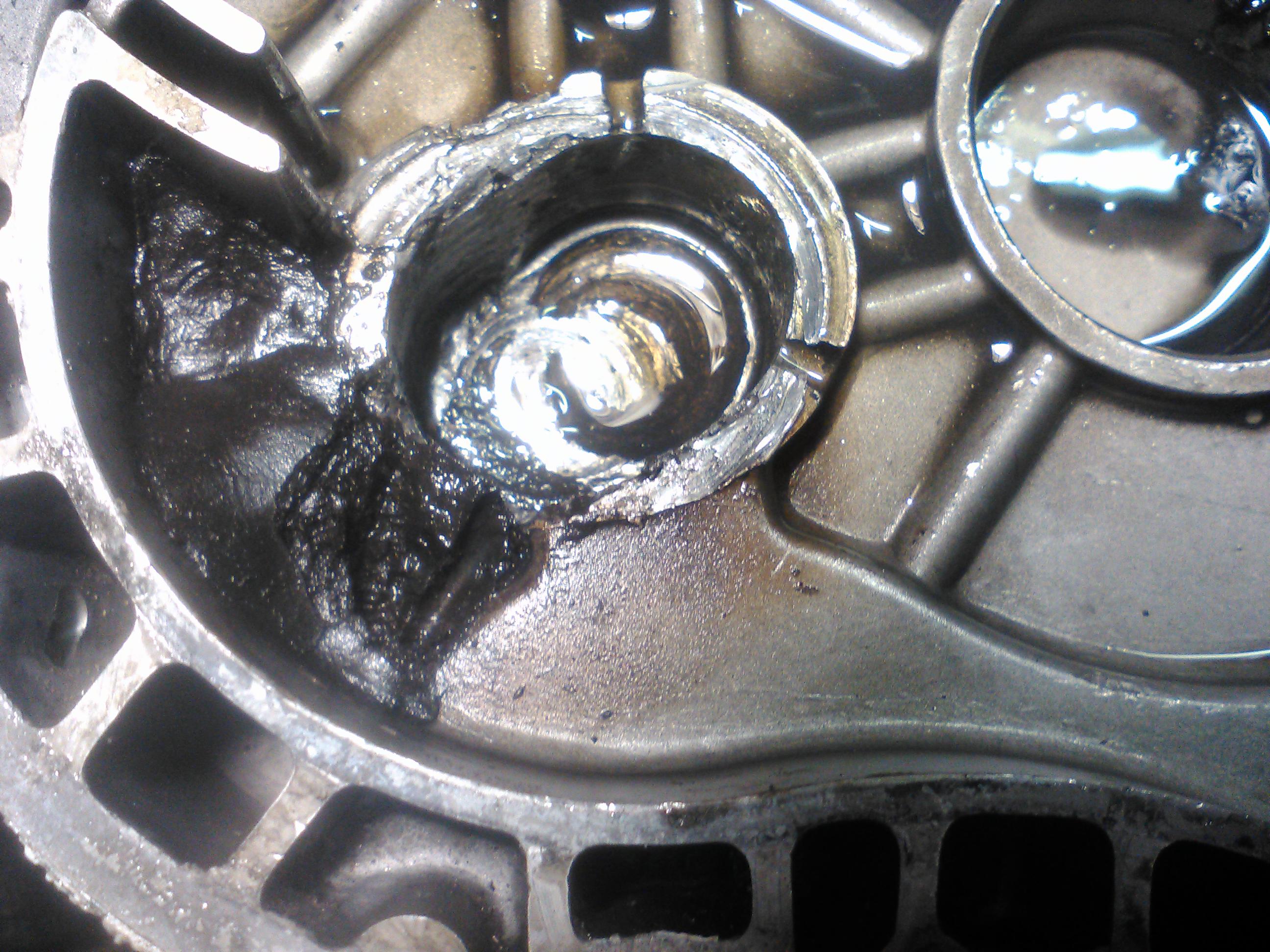

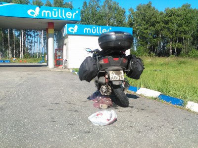

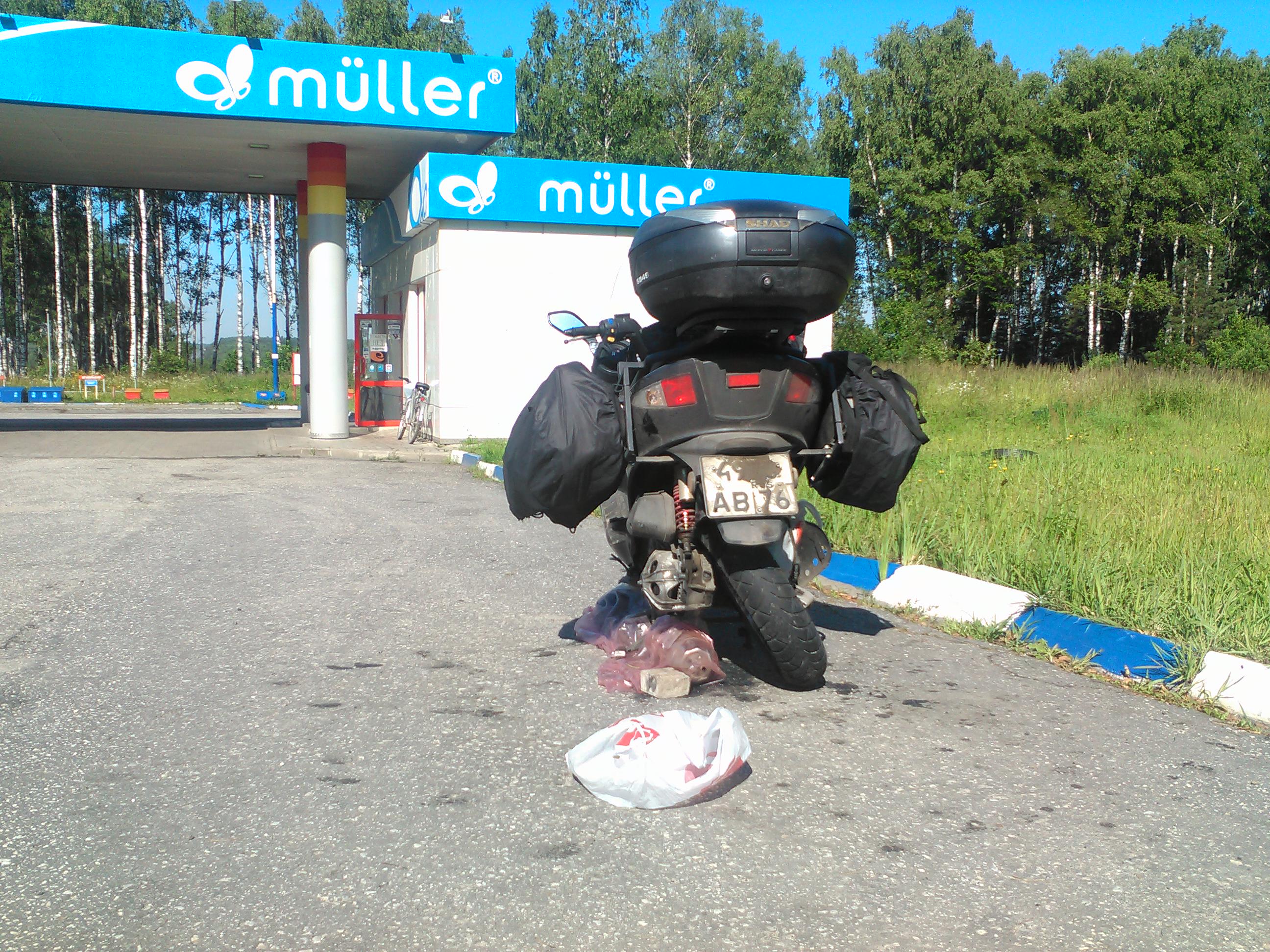

Приветствую! Смотрю тема держится... Решил добавить. У меня круглый пробег - пятьдесят тысяч!!! Сейчас пока стоит в гараже .Около недели . Ездил с Ярославля до Павлово на Оке. На "Берег Маугли". Тут и начались приключения. На обратном пути сломался на "М7" У Коврова. Полетел редуктор. Средний вал с шестеренкой на нем кончились подшипники . В половинках раздолбало посадочные . Теперь туда можно вставить 2 подшипника. Валам тоже пришлось .... погрызло зубья и испортило рабочую поверхность где работали игольчатые подшипники . Нашел там в Коврове подшипники" около подходящие" и токаря. Замазал холодной сваркой , и поехал . Хватило примерно на 140 км. снова все развалилось. В поселке Воскресенское местный житель помог инструментом -напильником и наждаком. Снова все собрал без подшипников . И до дому. Еще около 160 км..Сейчас пока стоит катаюсь на другом. Пока решаю как делать. Есть вопросы : Восстанавливают ли зубья на шестернях? Где купить? Может кто продает б/у. Есть над чем подумать....

Немного фоток : Колесо снято просто подставил.
2017-07-30 15-34-28.JPG [ 634.85 KiB | Просмотров: 7675 ]
2017-07-30 15-34-12.JPG [ 667.96 KiB | Просмотров: 7675 ]
2017-07-24 08-51-21.JPG [ 1001.2 KiB | Просмотров: 7675 ]

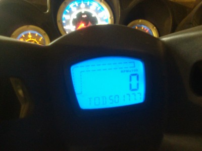

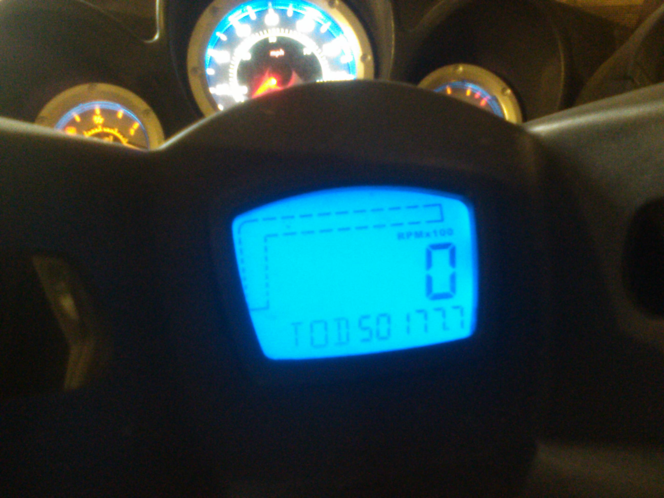

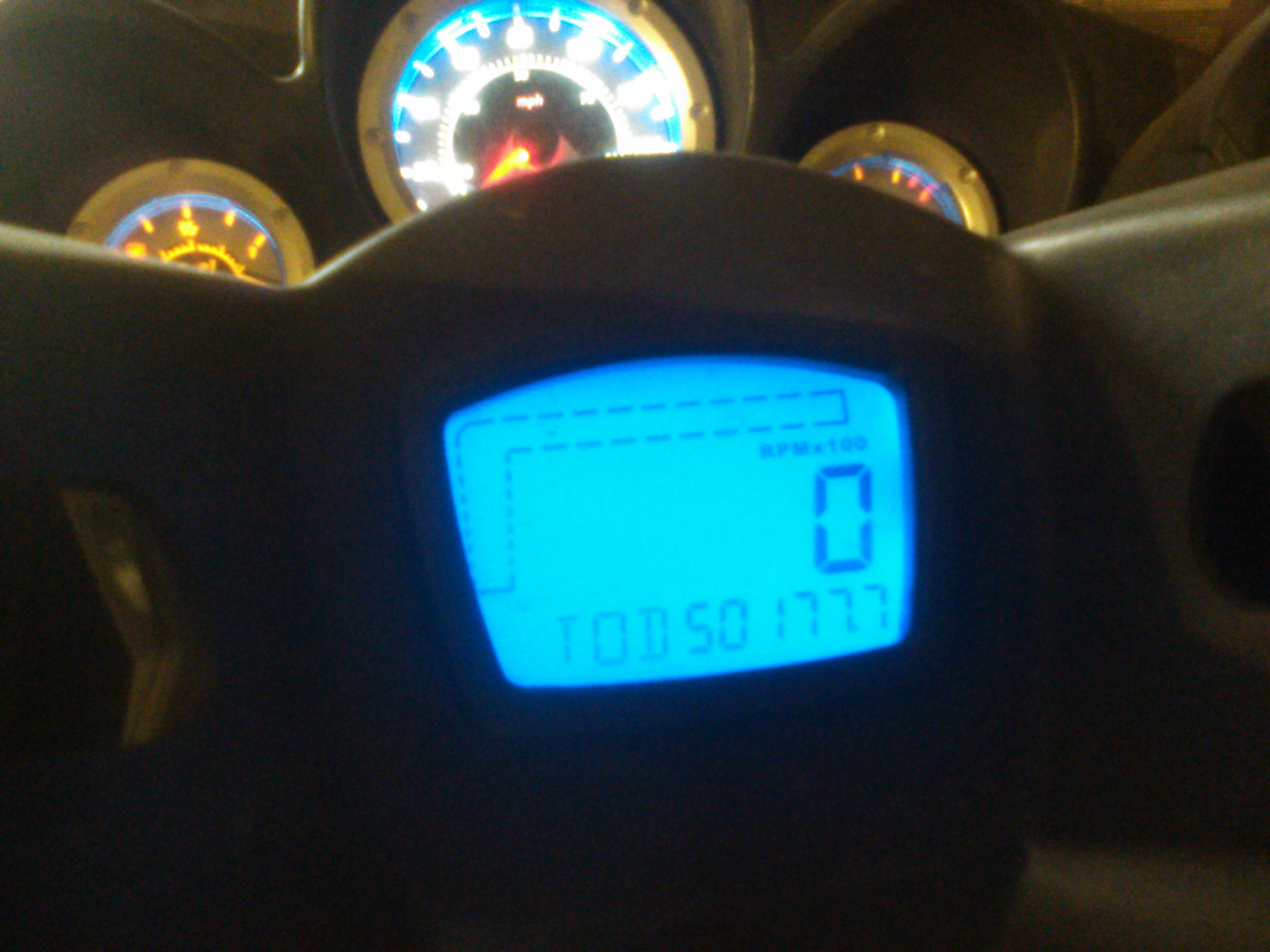

И пробег.----
2017-07-30 15-31-59.JPG [ 320.25 KiB | Просмотров: 7675 ]

В редукторе стоят очень хорошие подшипники "IKO" Япония. Стояли около 47000 км. Все что ставил вместо них была альтернатива им. Рассыпались сразу! Высоко нагруженный узел. Характерные признаки поломки редуктора - шум на наборе и сбросе газа, клинит колесо при кручении назад, ну и потом сильный шум. Еще очень хорошие подшипники были с клеймом "СССР". работали всех дольше из "Аналогов".

Мда.... Серьёзно. Теоретически, если шестерня прямая, зубья можно наварить, а потом на токарном или фрезерном станке обточить. В интернете есть ролики как это делается. Тут вопрос в термообработке потом. Но вот то что посадочное раздолбало, уже серьёзней. Могу предположить, что подшипник оригинал был запрессован на горячую, а вот остальные подшипники уже были меньше посадочного отверстия, и хоть чуть но болтались. Отсюда и нагрузки от которых шестерня сьелась и раздолбаные подшипники с посадочными местами. В общем беда. Короче тебе нужно искать того кто варит алюминий с аргоном. Заваривать раздолбанное место. Обтачивать под размеры оригинального подшипника, с учётом посадки его потом на горячую. Кстати там сам подшипник охлаждаешь в морозилке, потом запресовываешь. Сварку думаю, делать можно в автосервисе. Я с братом так коробку на ваз 2111 восстанавливал. У первых выпусков дефект был, - лопался вал, и разбивал посадочное отверстие. Потом нормально все работало.
