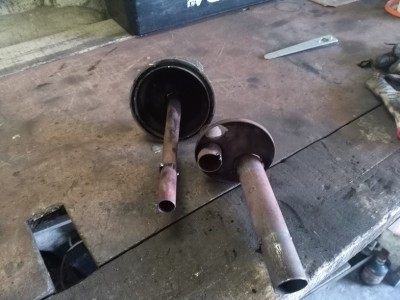

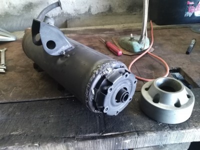

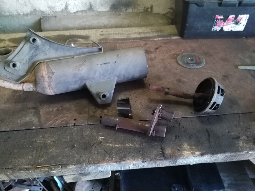

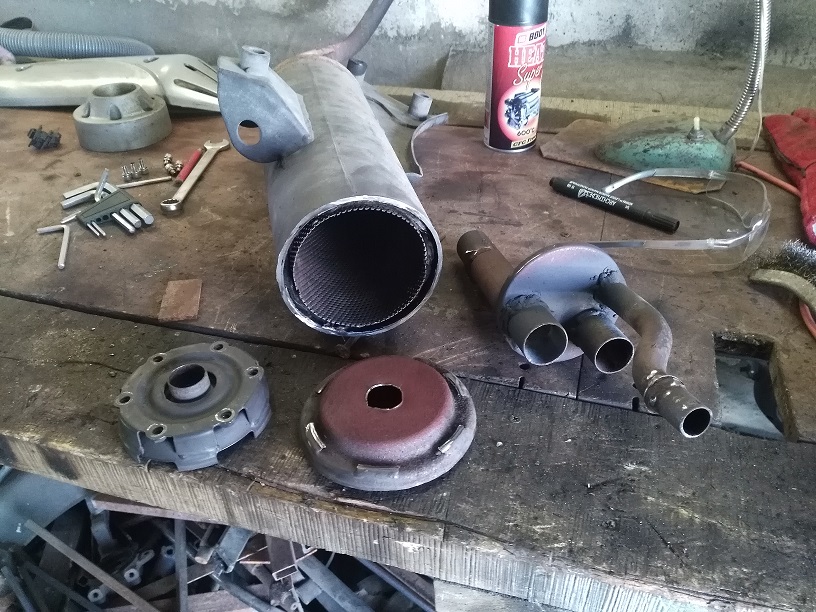

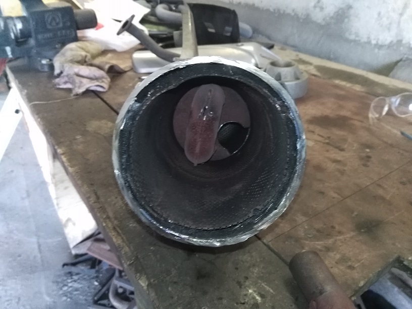

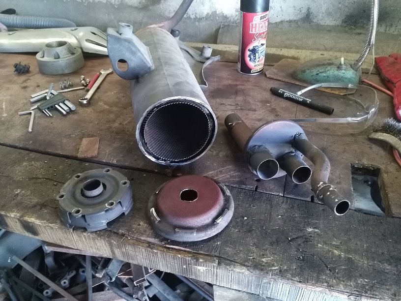

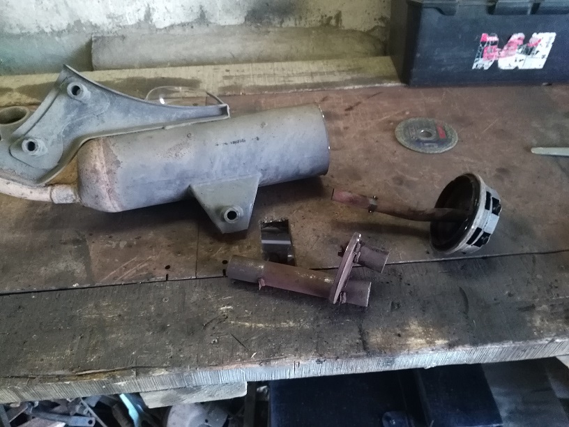

Решил глушак починить, а то езжу как на ведре!

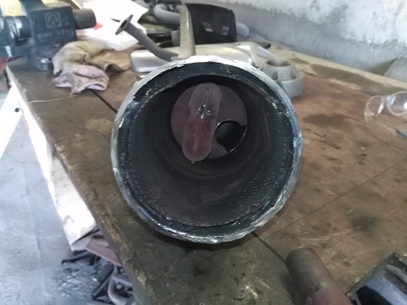

Комментарий к файлу: ну вот, всё заварил. Варил электродом, по этому не очень красиво.
IMG_20170821_112753.jpg [ 198.76 KiB | Просмотров: 10049 ]

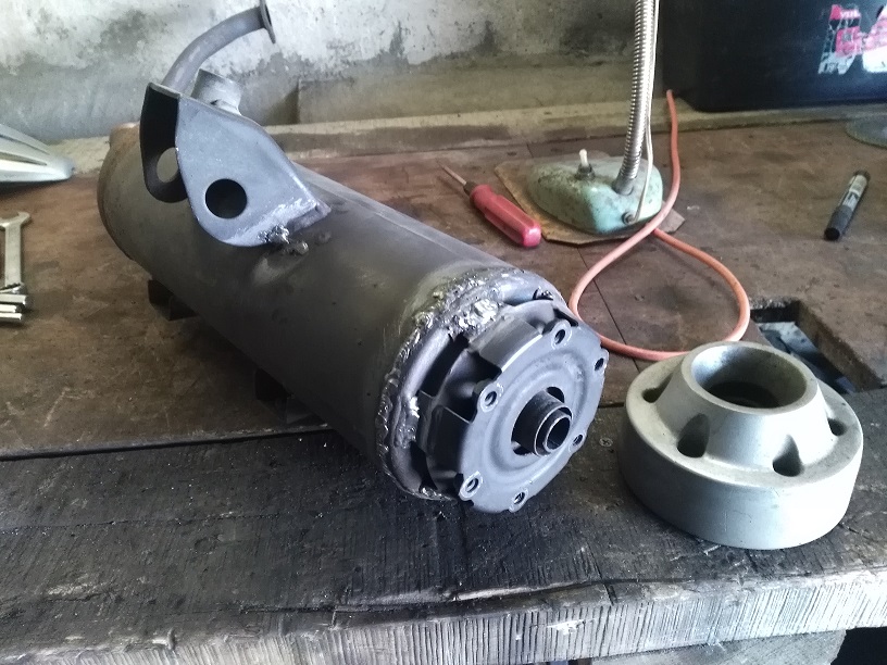

Комментарий к файлу: все трубки сварены между собой, срезана декоративная накладка, собираюсь заваривать
IMG_20170821_102449.jpg [ 237.42 KiB | Просмотров: 10049 ]

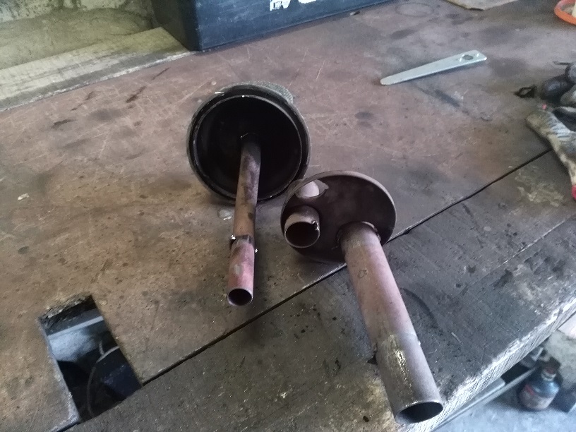

Комментарий к файлу: внутри видно как вырвало трубку, к сожалению в глубине приварить не получилось.
IMG_20170820_155645.jpg [ 154.48 KiB | Просмотров: 10049 ]

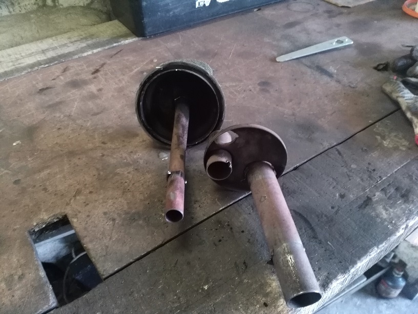

Комментарий к файлу: внутри вся сварка отвалилась, трубки болтались и громыхали
IMG_20170820_155705.jpg [ 179.5 KiB | Просмотров: 10049 ]
Комментарий к файлу: Звенел глушитель как ведро с болтами. Решил вскрыть посмотреть. Резал по сварному шву (не глубоко)
IMG_20170820_155629.jpg [ 178.75 KiB | Просмотров: 10049 ]

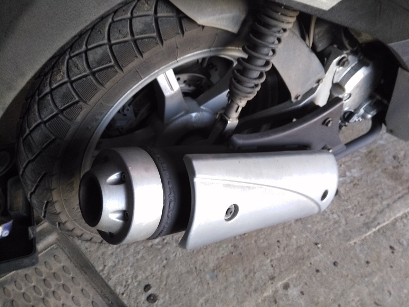

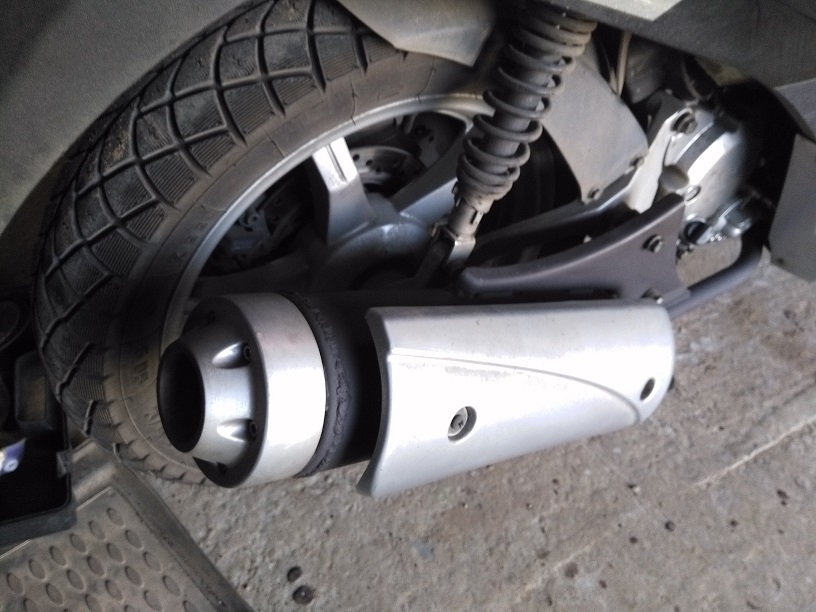

ну вот конечный результат после покраски. С дачи доехал 100 км, звук как у нового, ни чего не гремит :)
