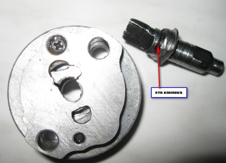

При сборке обрати внимание на канавку стопорного кольца маслонасоса. Однажды мне попалась ось с очень маленькой проточкой. Это грозит тем, что стопорное кольцо может соскочить в процессе эксплуатации со всеми вытекающими.
Снимок.JPG [ 49.3 KiB | Просмотров: 10230 ]
