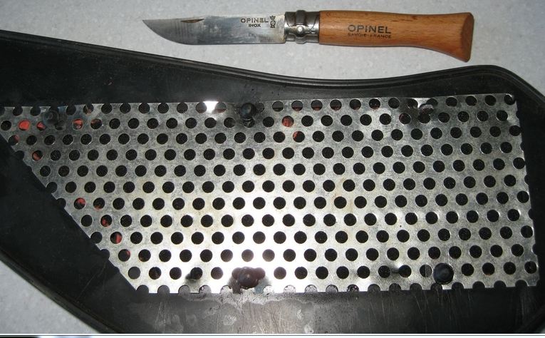

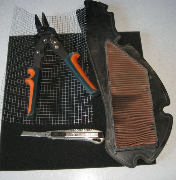

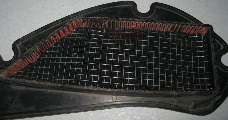

Расскажите, где берете фильтрующий элемент для нашего скутера?!
В магазинах только в сборе за 1800 руб есть.
Неужели колхозить? И если да, то чем?!
Патрубок (гофру от чего) и какой фильтр подойдет в нашу коробку из под фильтра?!
СообщениеДобавлено: 23 Apr 2019, 12:46
Я купил лист поролона для фильтров, гофру удалил, вырезал поролон по размеру и прижал сеточкой. Поролон окунаю в масло, потом тщательно отжимаю и всё. Промываю бензином через полторы-две тысячи км.

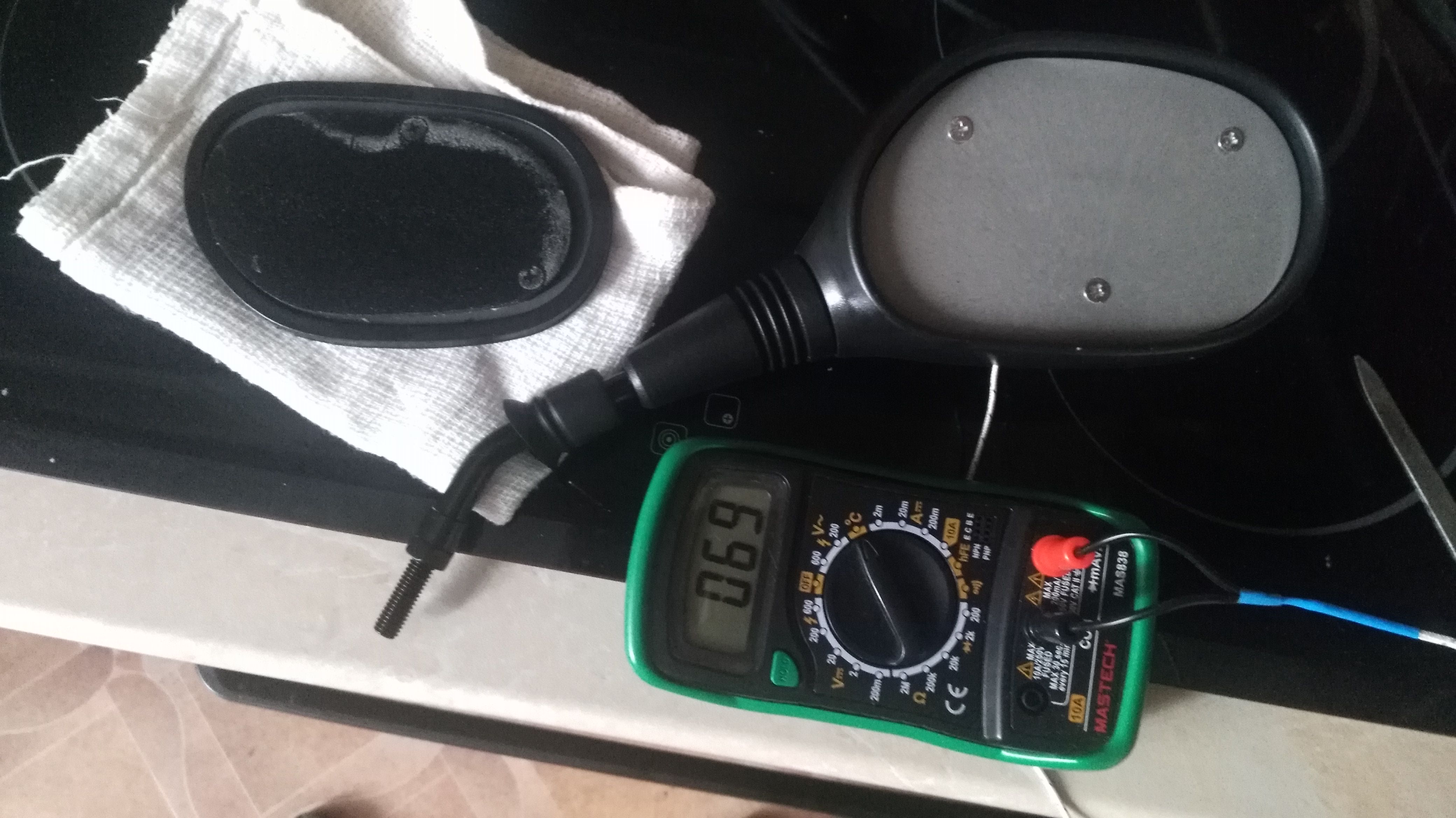

На днях сломалось правое зеркало. Развалился пластиковый шарнир.
Заказал себе новое оригинальное 600р
И облом! У нового зеркала резьба м6 а у старого м8 , а так все один в один.
Растроился, но решил попробовать поменять штырь с резьбой.
Для этого нужно отклеить стекло. Оно приклеянно на двух сторонний скотч.
Его нужно разогреть, и тогда стекло от лёгкого постукивания об стол выподит.
Далее отвернем три шурупа. И потом гайку на 10.
При сборке важно затянуть гайку посильнее! Если этого не сделать то от тряски зеркало будет опускаться.
Вобщем все получилось. Зеркало приклеил обратно не меняя скотч.
Комментарий к файлу: После нагрева в духовке. Термопара внутри зеркала вставленна через отверстие показывает 70гр
