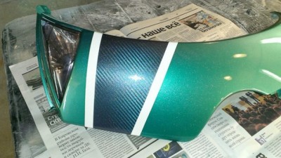

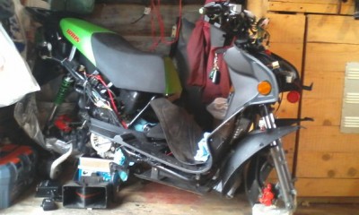

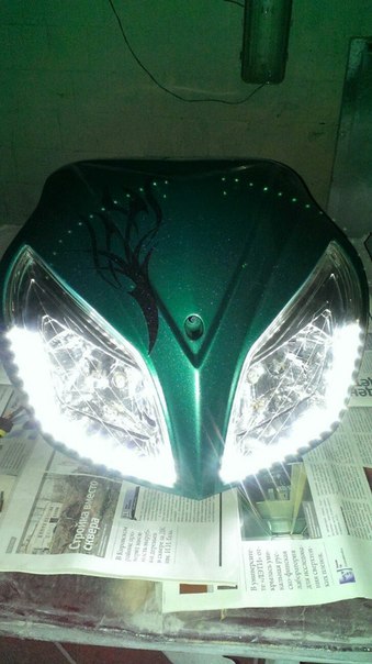

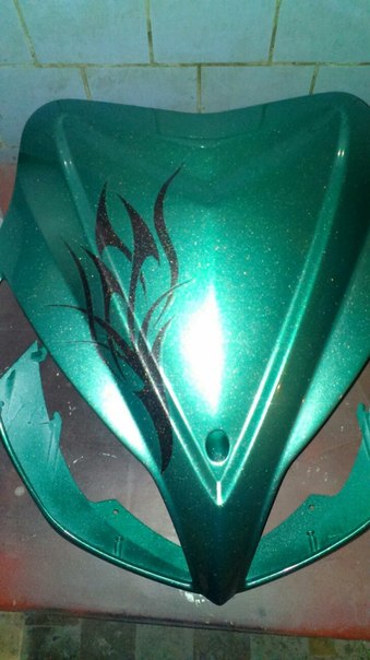

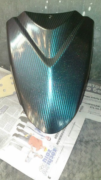

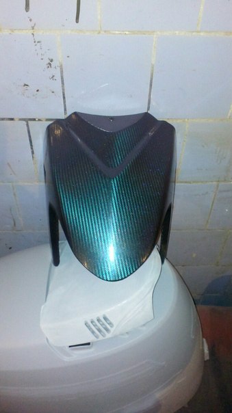

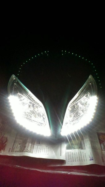

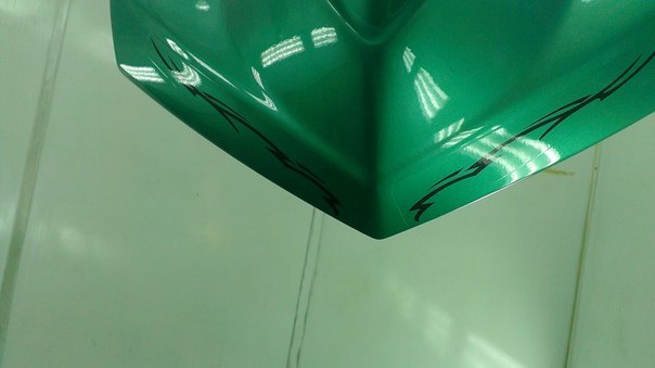

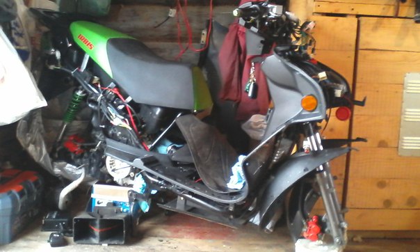

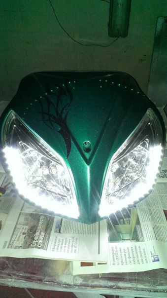

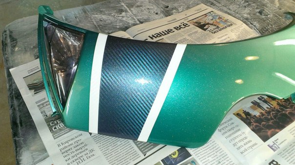

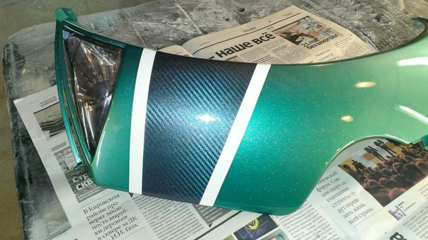

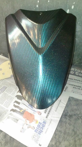

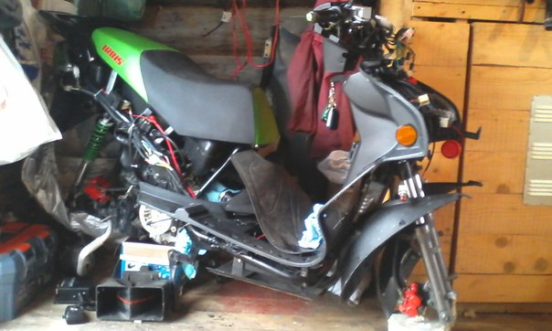

Вот закончил свой пластик наконец.После поломок летом,решил сделать и начать с нового листа,два месяца время от времени чалился над скутером,доделал)))))

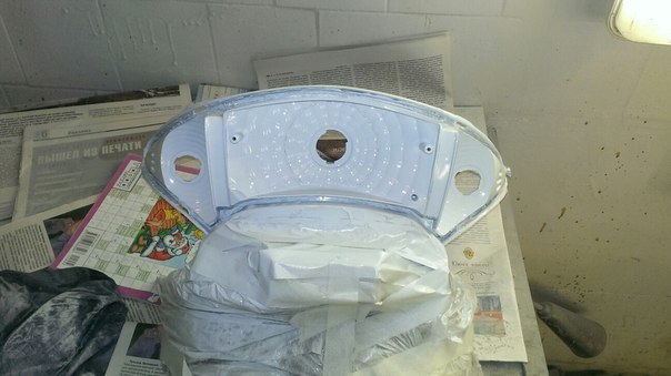

и еще пара. вот еще видео,там гораздо лучше видно результат))))

Пластик хорош!!!что делал?Чем покрывал?Усиливал?

docent781
трещины стекловолокном соединял,шпаклевал,шкурил,где-то жидкой шпаклевкой покрывал,порозаполнителем покрывал,опять шкурил,красил,покрвыл лаком два слоя,потом готовил наклейки,поклеил их и уже окончательно покрыл лаком с белым перломутром еще в несколько слоев.Как-то так)))

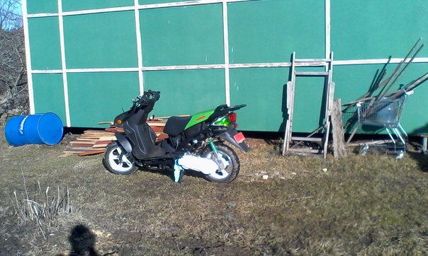

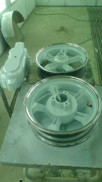

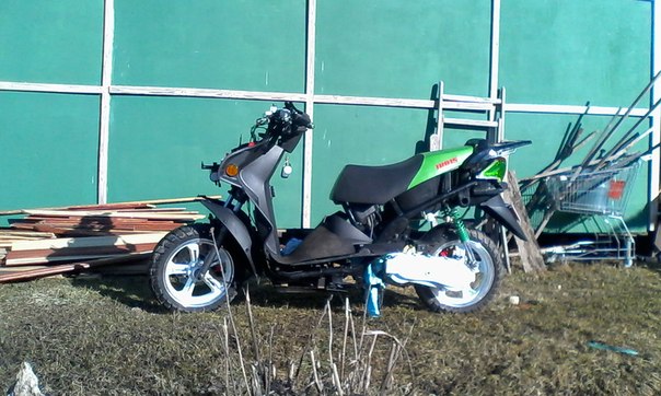

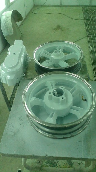

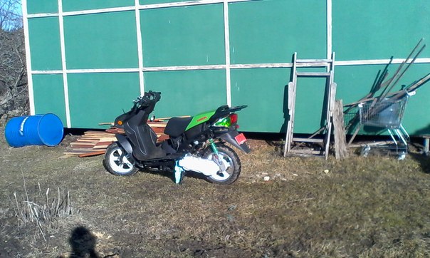

вот забахал себе диски с крышкой в белый.думаю с новым цветом лучше белый будет чем черный.
