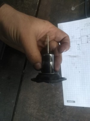

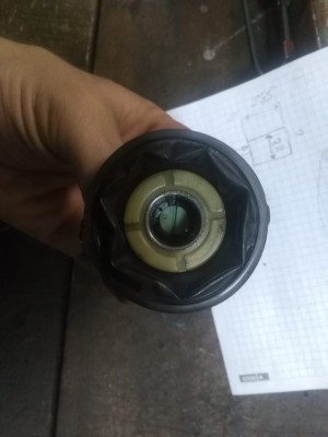

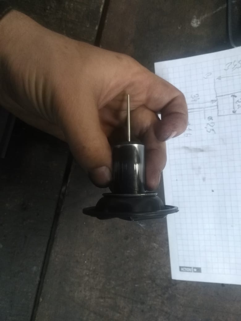

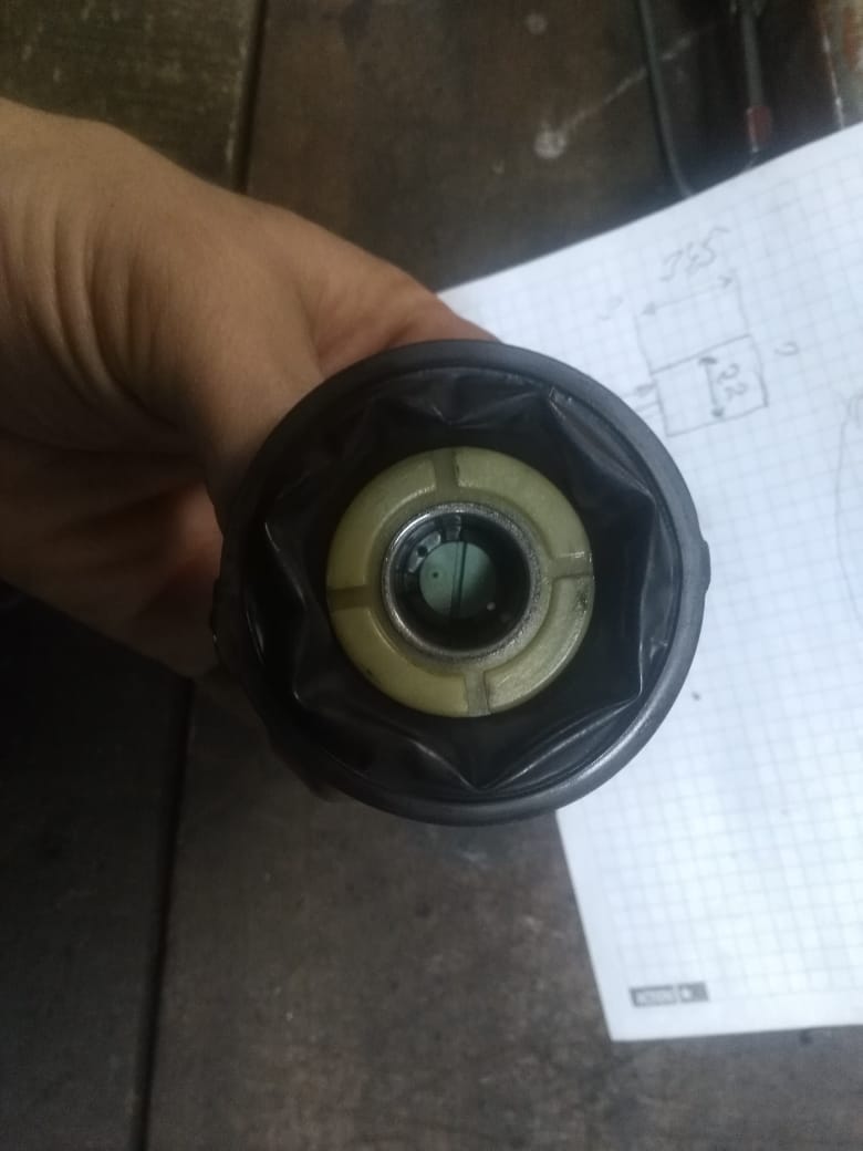

Друзья! Проблема с карбюратором МИКУНИ.
Заедает диафрагма! (или игла с цилиндром)
Короче скутер внезапно теряет тягу и не едет больше 60! Постучишь по карбюратору, и вроде нормально, тяга востонавлевается! Но не на долго.
Снял я диафрагму с цилиндром и иглой! Рязинка целая, обмазал моторным маслом цилиндр, хватило на три дня! И опять тяга стала пропадать.
По идеи заменить бы диафрагму в сборе с иглой, но где купить? Может кто покупал на алиэкспресс, поделитесь!?

Стаж: общий с 1965г
Промыть и внимательно осмотреть иглу и золотник для определения места заедания По результатам осмотра принять решение( подшлифовать или замена)
СообщениеДобавлено: 04 Nov 2019, 15:25
Сообщений: 1169
Скутер: GXomegaS150
Стаж: ∞∞∞
Дроссельная игла должна иметь небольшой люфт(немного болтаться в посадочном месте).Без этого свободного хода дроссель и закусывает.Исправьте,что наколхозили с иглой и всё будет гут.

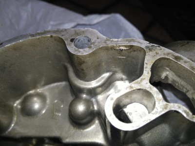

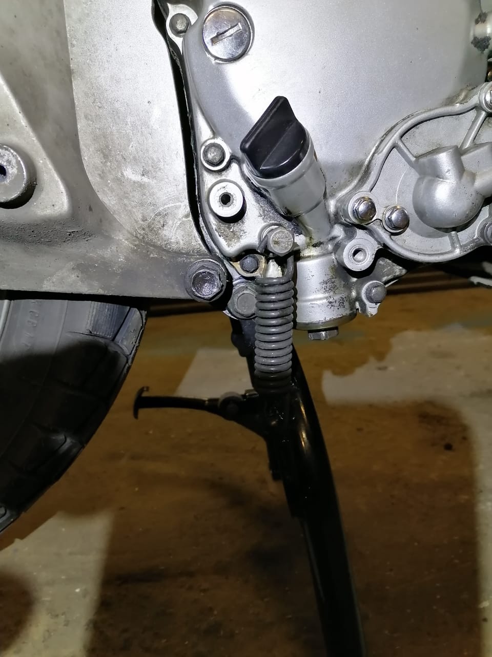

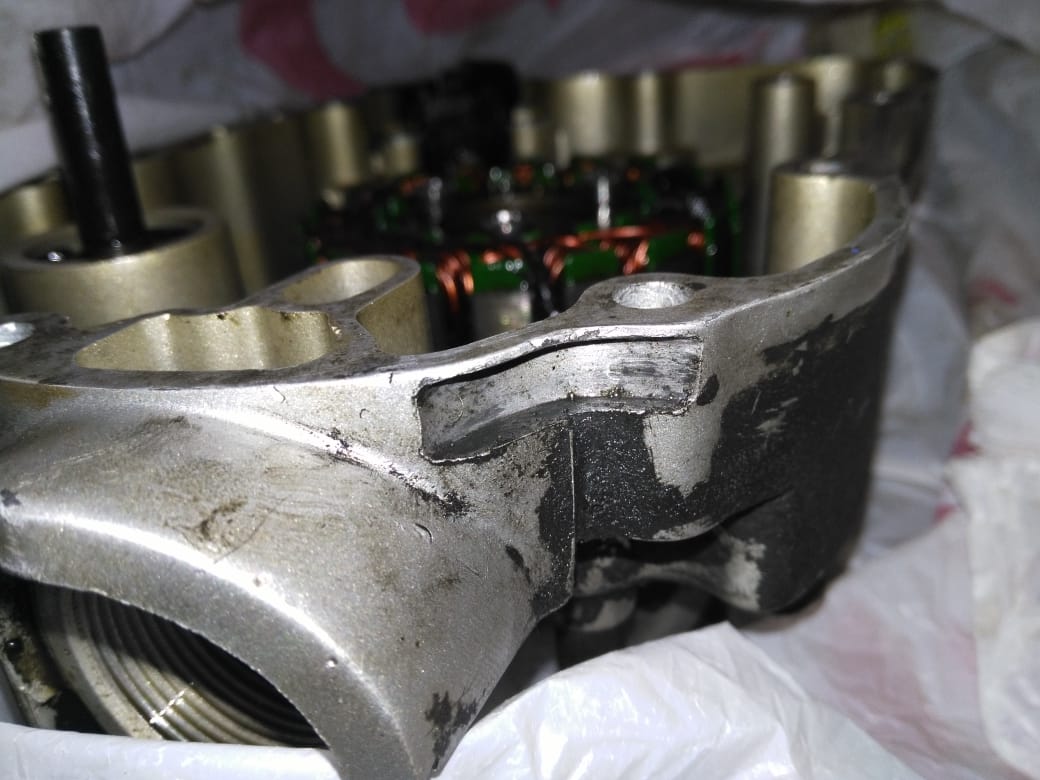

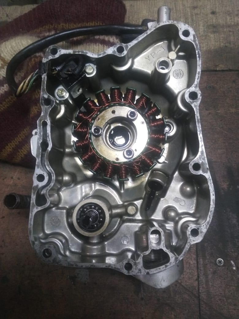

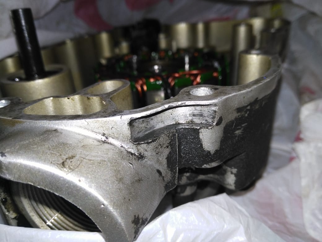

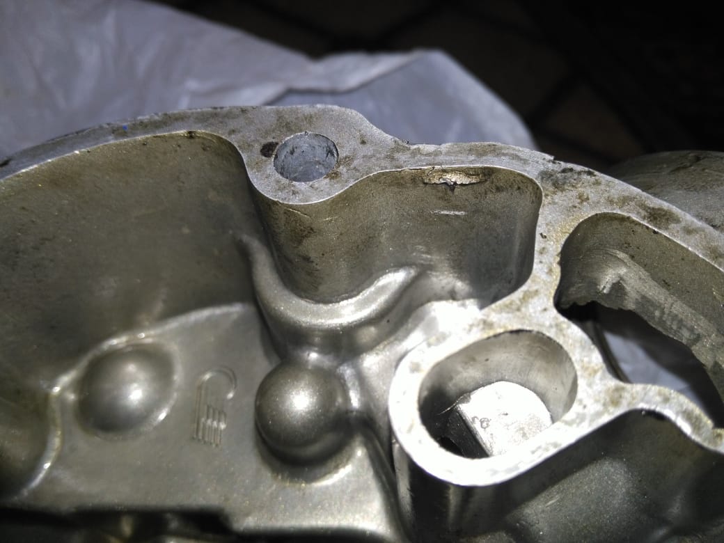

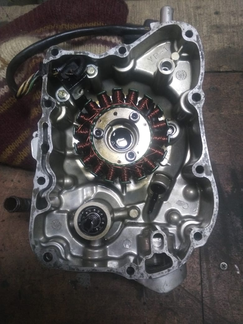

Беда у меня приключилась. Износилась втулка центральной подножки,дале истерлось отверстие в самой подножке, а потом подножка протерла крышку правую мотора (на ней еще генератор и масляная пробка) насквозь!! И стало капать масло.
Попробую заварить аргоном, посмотрим что выйдет.

Комментарий к файлу: Видно что протерла насквозь!
7fb8d0f5-71af-47d7-9488-a31f5dbd914a.jpg [ 75.7 KiB | Просмотров: 11280 ]
Комментарий к файлу: этот паз протерла центральная подножка!

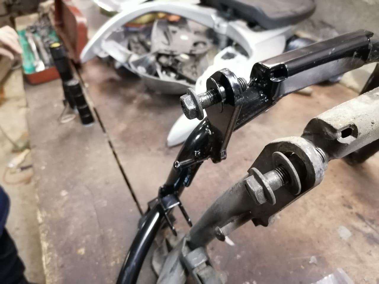

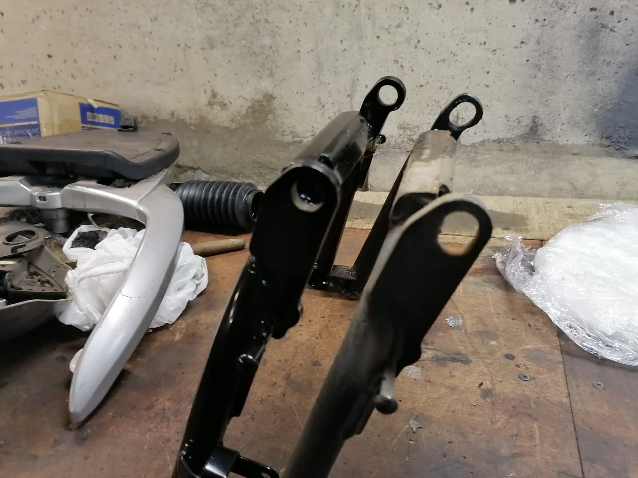

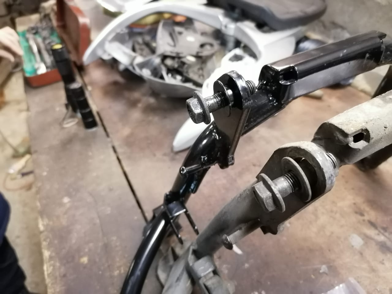

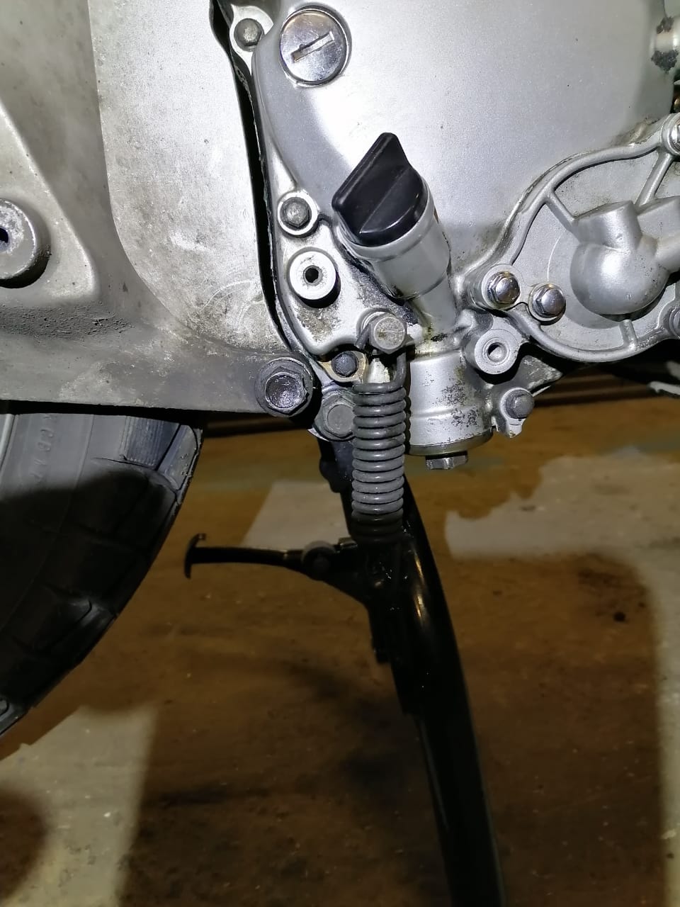

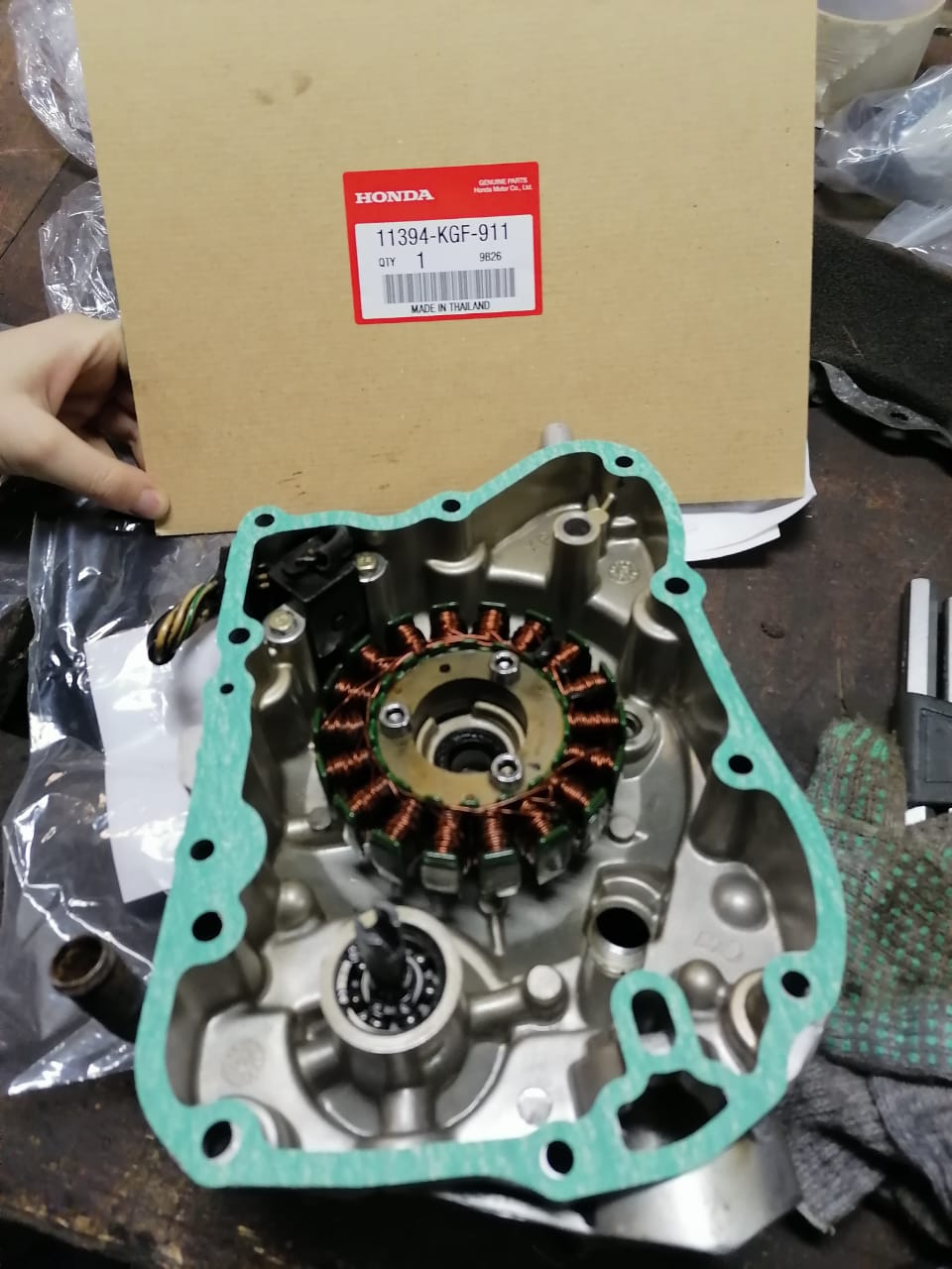

дошли нужные запчасти, и руки до ремонта
Комментарий к файлу: конечный результат! Прогрел до вентилятора, масло не течет! И колесо стало на много выше от земли чем на старой подножке.
829cf529-f6de-46f8-acbd-eb9d0677092c.jpg [ 121.01 KiB | Просмотров: 10932 ]

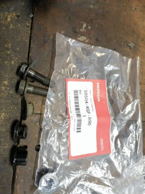

Комментарий к файлу: Хондовскую втулку пришлось поставить наоборот.
07db423b-eecc-4c31-9f79-0a763deccd9d.jpg [ 95.17 KiB | Просмотров: 10932 ]

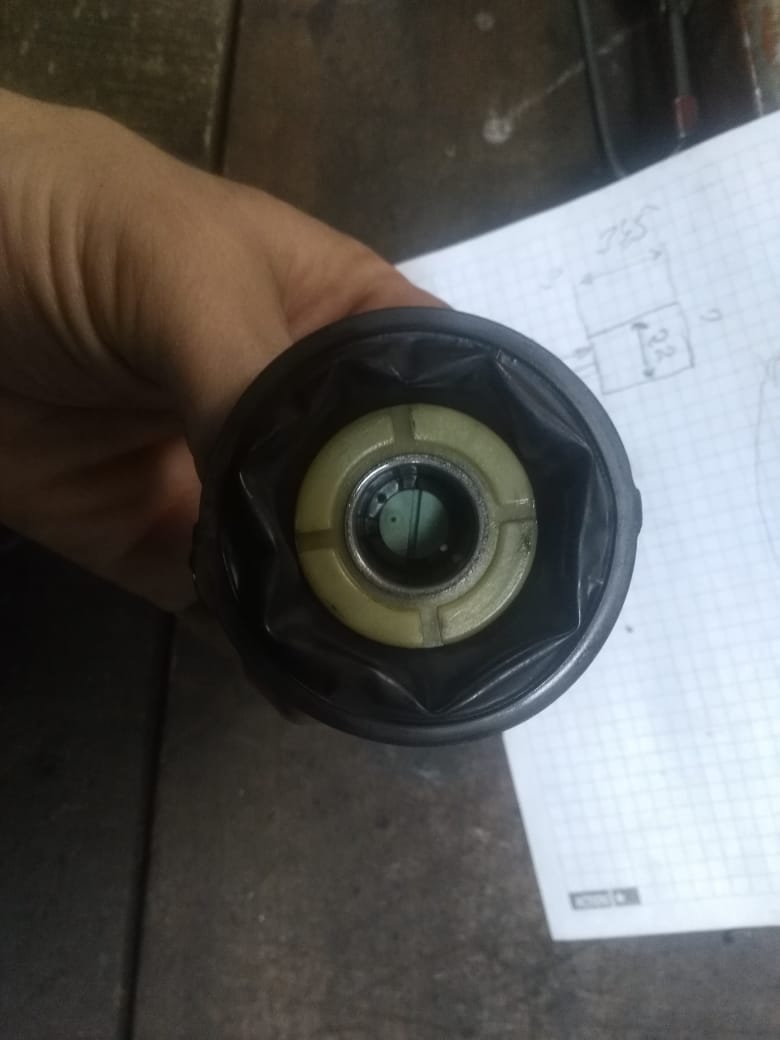

Комментарий к файлу: это втулки которые вставляются в подножку, немного длиннее чем стелсовские, модно подточить, я поставил как есть.
626af09d-e47f-444c-b697-08c018d1559d.jpg [ 151.47 KiB | Просмотров: 10932 ]
Комментарий к файлу: износ старой подножки которая протерла крышку двигателя, в следствии чего потекло масло! ОТНЕСИТЕСЬ К ЭТОМУ ВНИМАТЕЛЬНО!!!

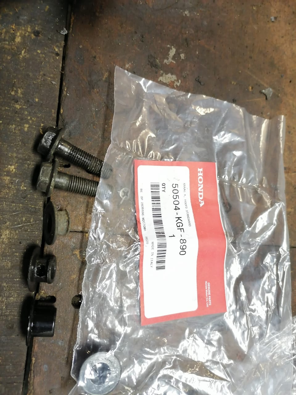

14970249-1933-494b-8a0d-f3ce907bf659.jpg [ 112.16 KiB | Просмотров: 10932 ]

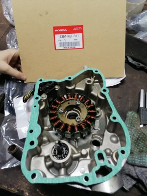

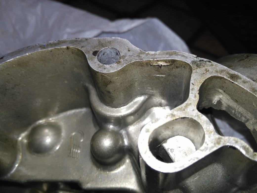

Комментарий к файлу: кому нужна прокладка крышки, вот номер от хонды! Цена 400р на экзисте
02506708-1c92-418d-b1f7-bcf54c6de36d.jpg [ 120.08 KiB | Просмотров: 10932 ]
