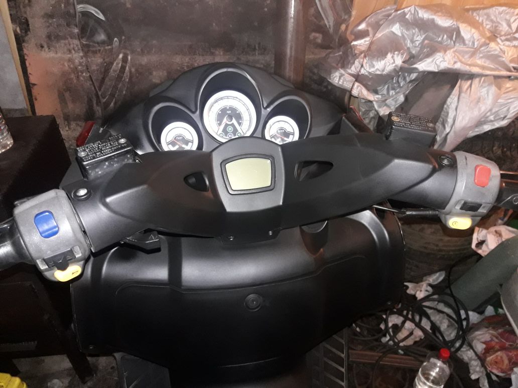

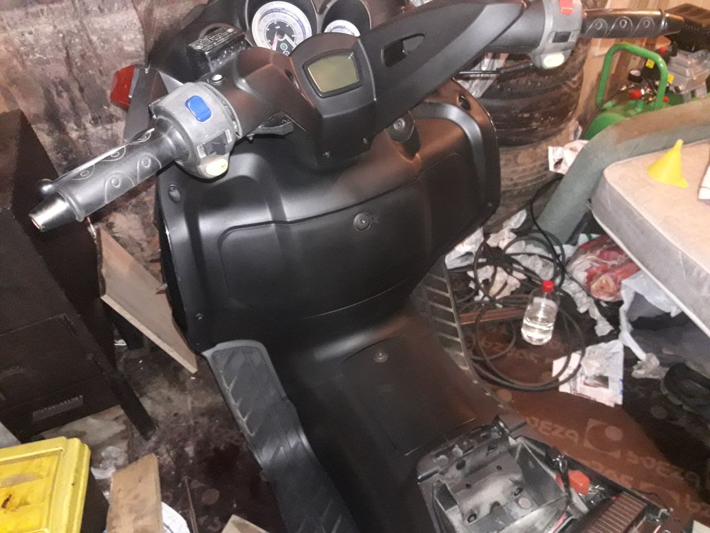

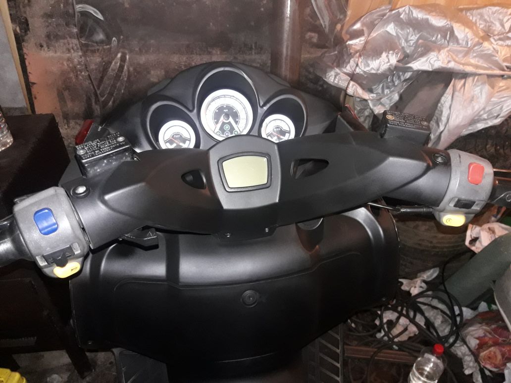

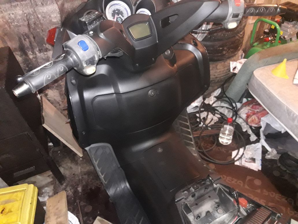

Сегодня покрасил в чёрный матовый цвет пластик панели приборки, руля и то что под ногами и перед коленями, старая краска была давно затёрта и выцвела. Теперь намного лучше смотрится, прям как новый. Дотронулся я до второго глазка уровня тормозной жидкости и он тоже развалился, глазок тупо из дешёвого пластика. Пришлось чинить сегодня оба глазка. Купил эпоксидный клей с двойным шприцем и залил оба окошка, посмотрим как будет держаться смола. Купив скутер за 75 тысяч рублей с пробегом 13500, я пока что только чиню его и вкладываю в него средства, а проехал пока только 100 км. Задняя резина заменена, переднюю жду с Москвы. Осталось добраться до вариатора, там слышно постукивание на холостых оборотах, по крайней мере я думаю что это именно вариатор. Всем хороших выходных :011 :003

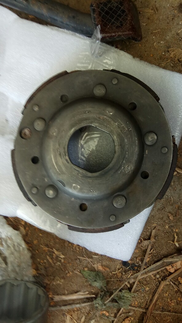

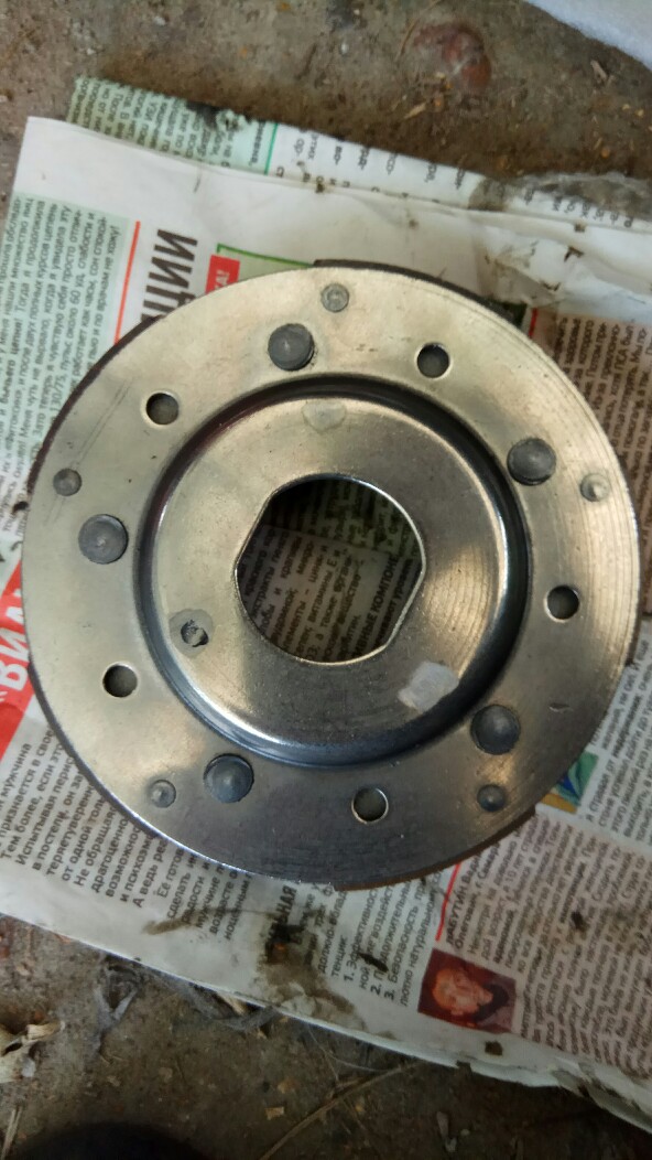

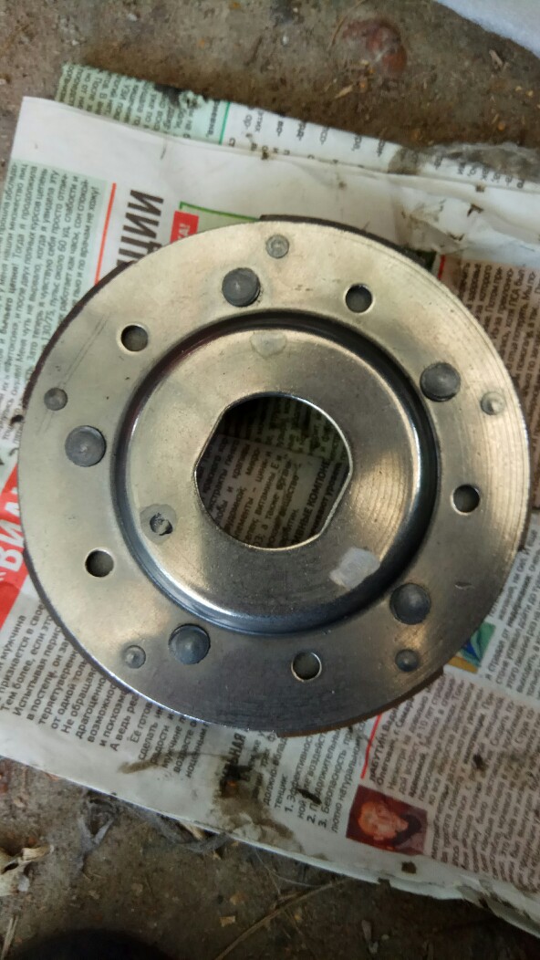

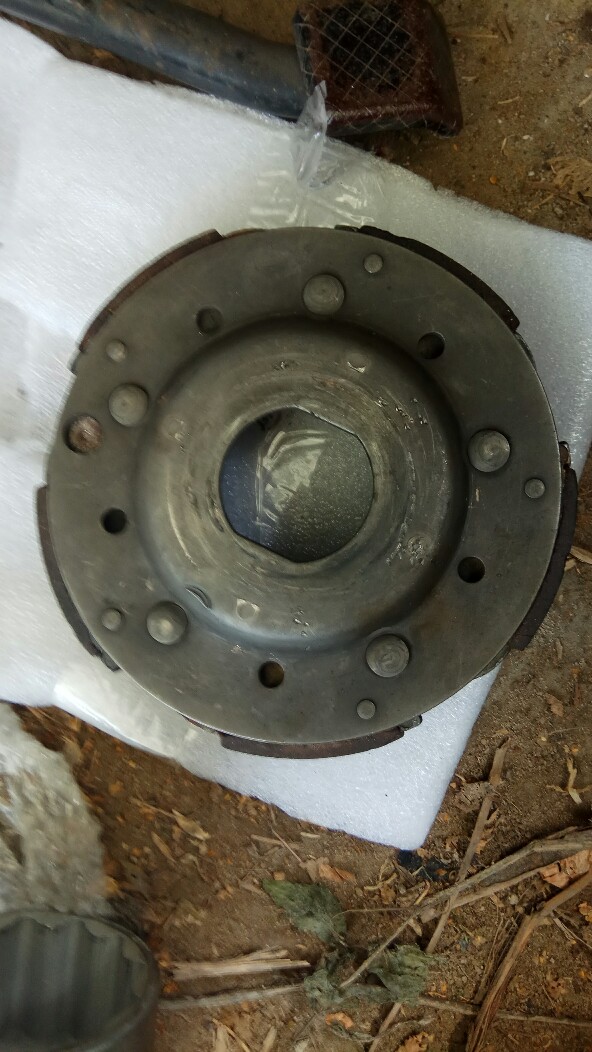

Это колодки в плате сцепления скорее всего дребезжат. Если ездит нормально, пока забей. Было тоже самое, проехал с этим больше 8 тыс. км...
Короче обрёл я счастье... Сегодня купил диафрагму и на обратном пути пришло сообщение что пришла плата сцепления... Заехал на почту и быстренько потом переставил... И все заработало как надо. Пользуясь случаем сравнил старую и новую платы. Собственно при первом же взгляде все сразу стало ясно. На старой колодки болтались распускаясь свободно на три мм... Скорее всего из жары в пробках сцепление перегрелось и пружины отпустило. На новой колодки стянуты и стояли жёстко, фиг даже пошевелишь. После замены, колесо стало раскручиваться на подножке, в районе двух с небольшим тысяч оборотов... То есть тот ремень который я купил, сто процентов нам подходит... В связи с этим прошу дополнить первую страницу в плане размеров ремня от Мицубоши. Ремень проверен.
По качеству новой платы. На мой взгляд среднее, чуть хуже стоковой. Но это если совсем придираться. Показалось, что чуть тоньше металл и чуть хуже сварочные швы... Но в принципе нормально. Толщина накладок около 3,5 мм.
По старой плате... Толщина накладок в принципе нормальная около 2 мм. Износ процентов 30-40... Вся проблема в пружинках. Если бы они были в продаже, то можно было бы тупо заменить только их, и плата бы ещё поработала. Но не нашел... Даже от малосси.

Вот что получилось после покраски пластика в матовый чёрный цвет. По краям руля где кнопки, справа и слева я оставил старый цвет серый, для сравнения *THUMBS UP*

Комментарий к файлу: Вот что получилось после покраски пластика в матовый чёрный.
