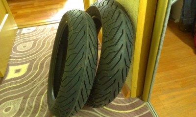

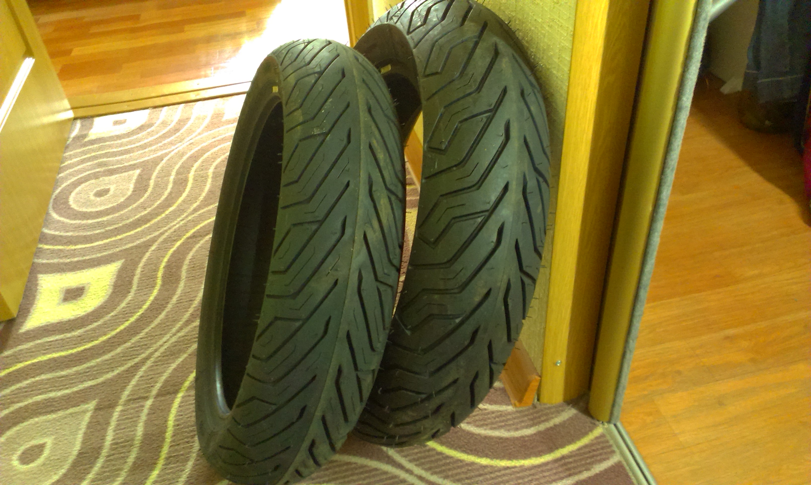

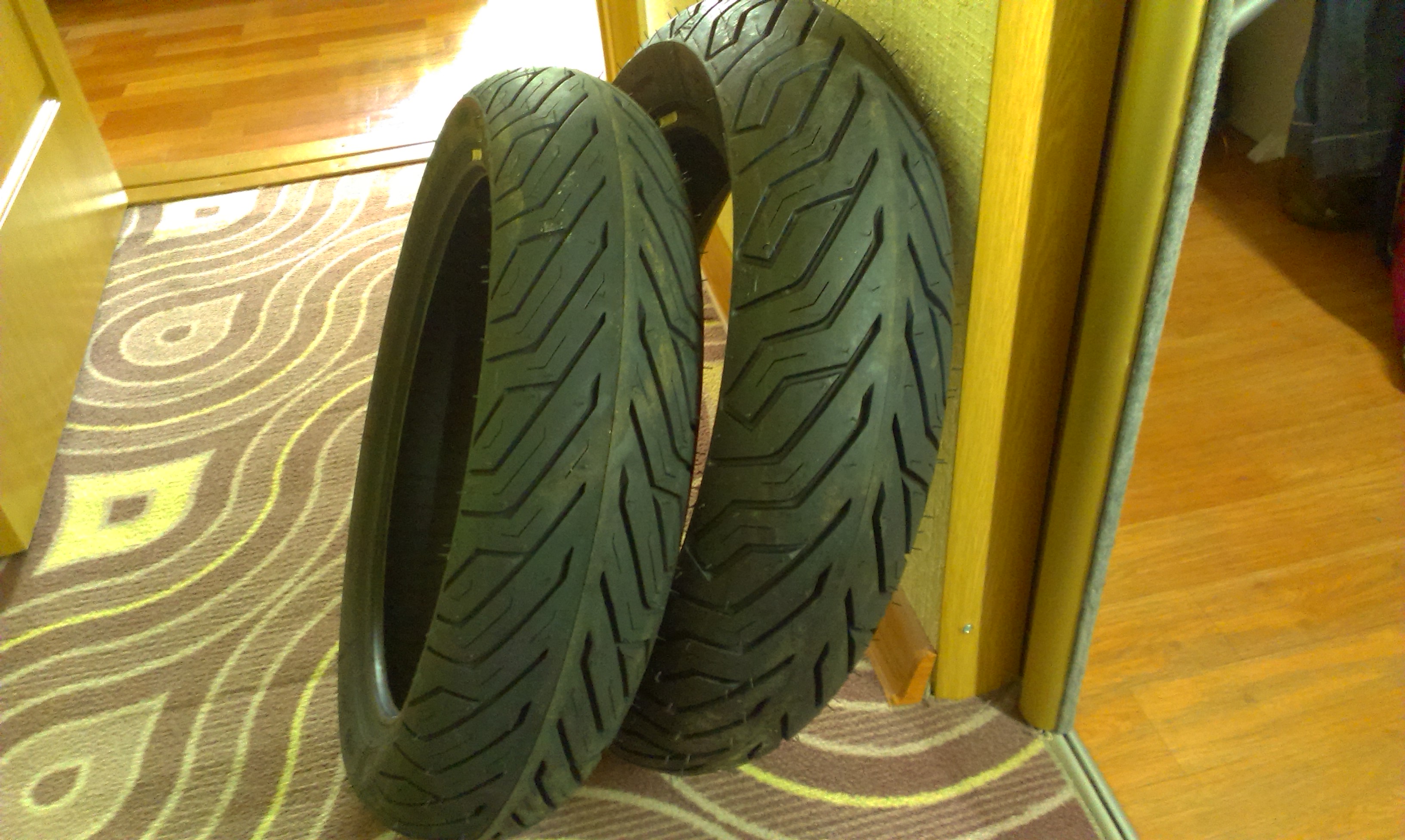

И с резиной всё нормально и кофр можно самому сделать.
IMAG0416.jpg [ 553.42 KiB | Просмотров: 6568 ]
2014-06-18 16-37-01.JPG [ 1.45 MiB | Просмотров: 6568 ]
2014-06-18 13-02-49.JPG [ 1.03 MiB | Просмотров: 6568 ]

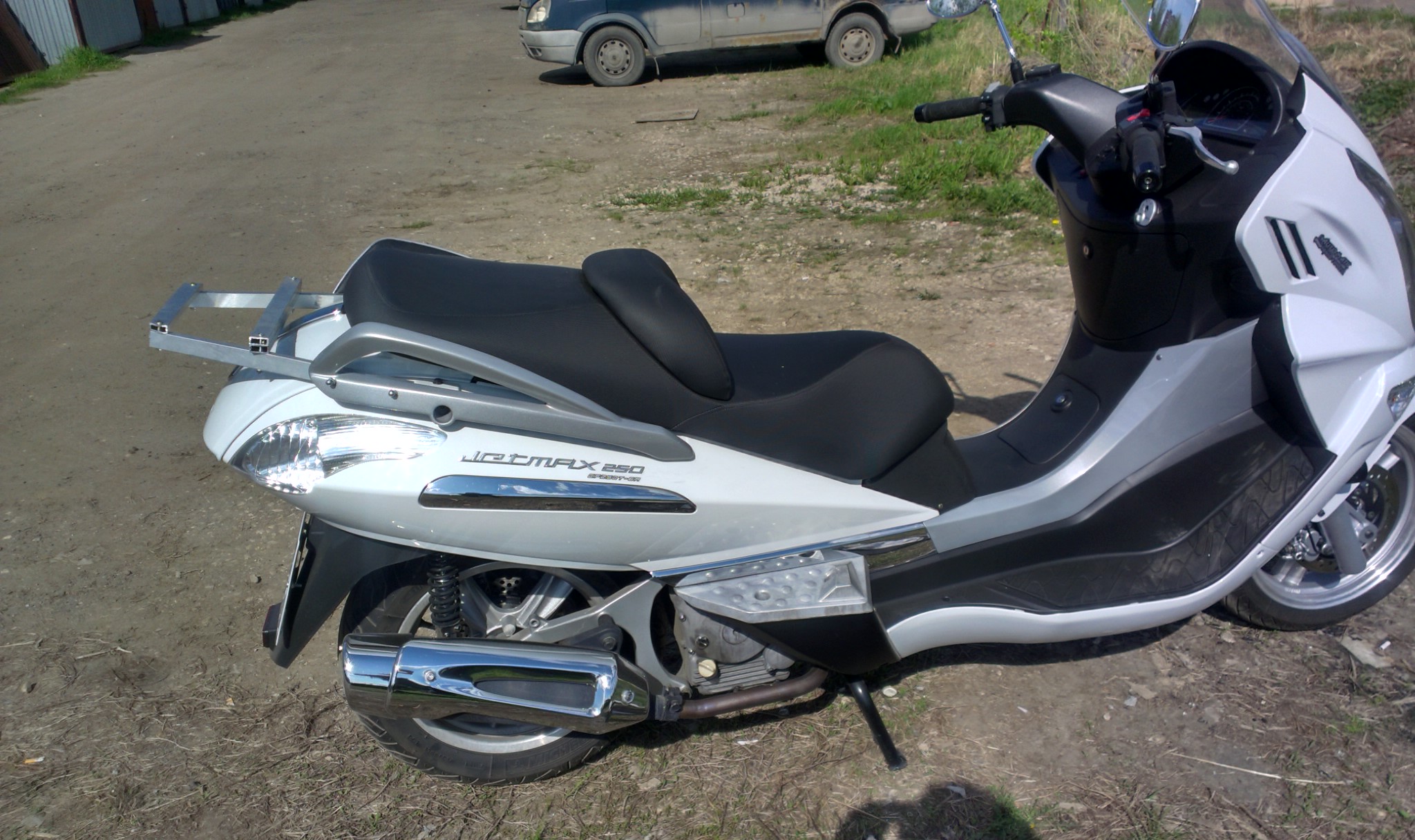

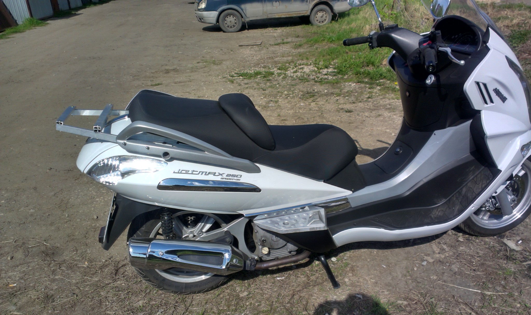

juk54 писал(а):
Не хватает багажника сзади
при нашем унитазе он нафиг не нужен, я на дальняк езжу без кофра, все что надо(и не надо) упихивается так, что в мотелях придорожных смотрят круглыми глазами и спрашивают - а как это все там уместилось?
а кофр как ни колхозь, наши дороги все равно оторвут(вырвут) у меня болты 8 мм диаметром рвало пополам как нитки на старом скуте.
Ну я на дальняк не езжу,брал для передвижения летом по работе,по городу. Кофр нужен под шлем,да папку с бумажками,так что на ходу он практически пустой будет.Кажется будет немного удобнее, чем 20-30 раз седушку поднимать. Хотя,может и привыкну еще.
все это прекрасно влезет в унитаз.
кофр...., ну только если у вас дороги не битые, тогда не оторвет.
juk54 писал(а):
есть реальная,ощутимая разница,именно в плане комфорта ?
Есть, особенно на мокрой дороге, когда можно таки оттормозится левым рычагом почти без заноса задницы, цать начинаешь много меньше :)

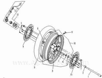

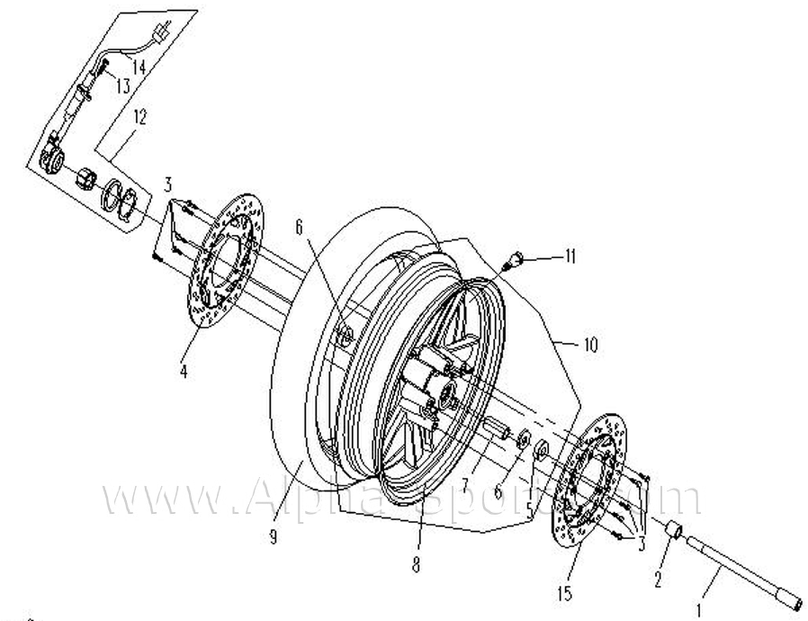

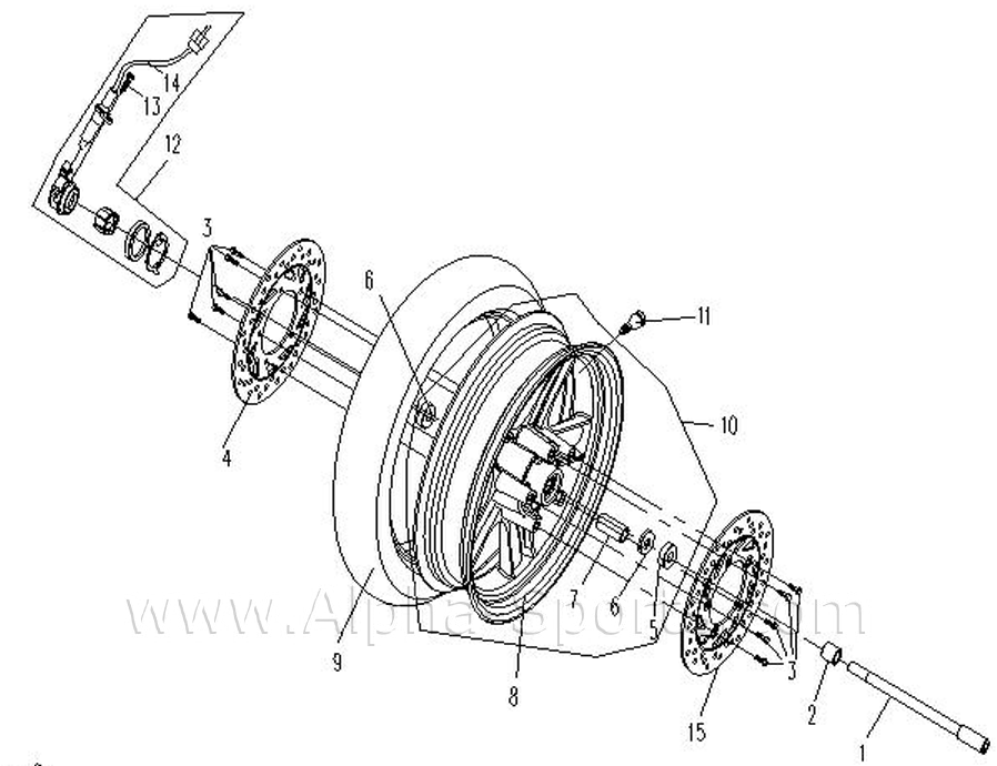

Доброго всем вечера! На пробеге 2700 появился неприятный скрип в районе переднего колеса. Подскажите как его разобрать и что же там может скрипеть. Уж больно противно когда идешь накатом и скрипишь как телега.

Толяй - Вот, может поможет?
1 WHEEL SHAFT(F)
2 COLLAR,FRONT WHEEL(LH)
3 BOLT, FRONT DISC
4 FRONT BRAKE DISK(RH)
5 OIL SEAL
6 BEARING, 6302
7 MIDDLE SHAFT BUSH, FRONT WHEEL
8 FRONT RIM
9 FRONT TIRE ECO-FRIENDLY TIRE
9 FRONT TIRE
10 FRONT WHEEL COMP.
11 INFLATION VALVE DISCONTTNUED
12 COUNTER
13 SCREW M5Ч15 Cannot be supplied individually
14 INDUCTIVE LINE Cannot be supplied individually
15 FRONT BRAKE DISK(RH) CANCELLED
15 FRONT BRAKE DISK(LH)
19.gif [ 140.31 KiB | Просмотров: 6515 ]
АЮ
Последний раз редактировалось Aleko 13 Май 2015, 22:26, всего редактировалось 1 раз.
СообщениеДобавлено: 13 Май 2015, 22:25
Сообщений: 686
Скутер: JetMax250
Стаж: 9
подшипники да оси.
поди смазать надо?
и сальники проверить, может ссохлись и водичка проникла?
АЮ
Может колодки,не проверяли ?

Толяй
Только как предположение, ибо узел не разбирал:
куда входит проводок спидометра-если там есть хоть 1 шестеренка - скрипеть может 100%
АЮ
СообщениеДобавлено: 14 Май 2015, 20:22
Зарегистрирован: 14 Jun 2014, 18:17
Сообщений: 61
Откуда: Московская область
Скутер: Jet Max 250
Стаж: 1,5
Скрип какой то спицифический: скрип- скрип. С паузами и на скорости где то 20 км. И слышно его только при движении накатом. Потом рев мотора все заглушает! :)
Боюсь что на ходу чего нибудь заклинит и перелечу через руль!!!!:))))

Толяй
Вывеси колесо и по вращай прислушиваясь, у меня так скрипел механический привод спидометра (червячная передача) на полтиннике.
Может здесь тоже есть минимальная механика?
