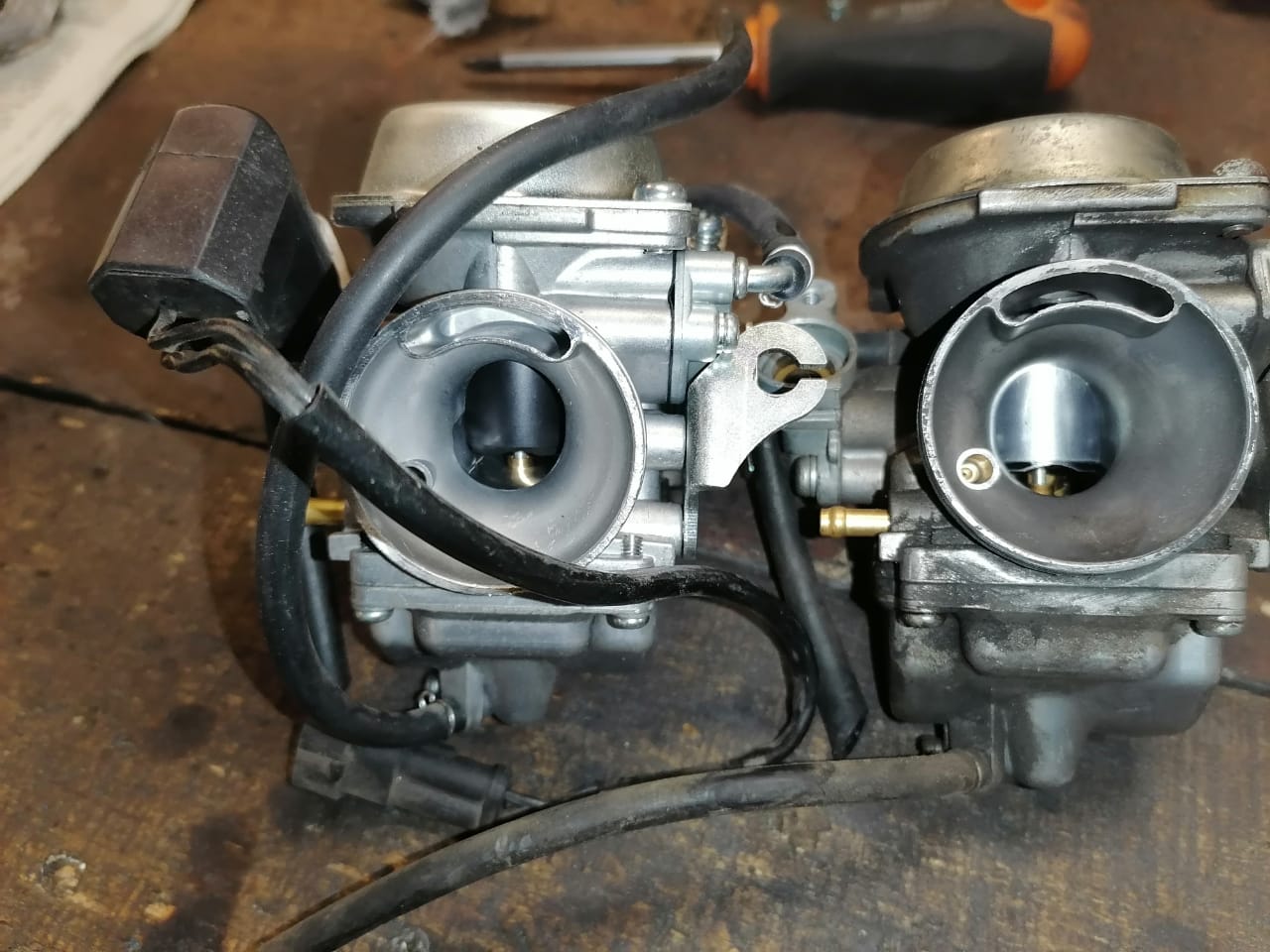

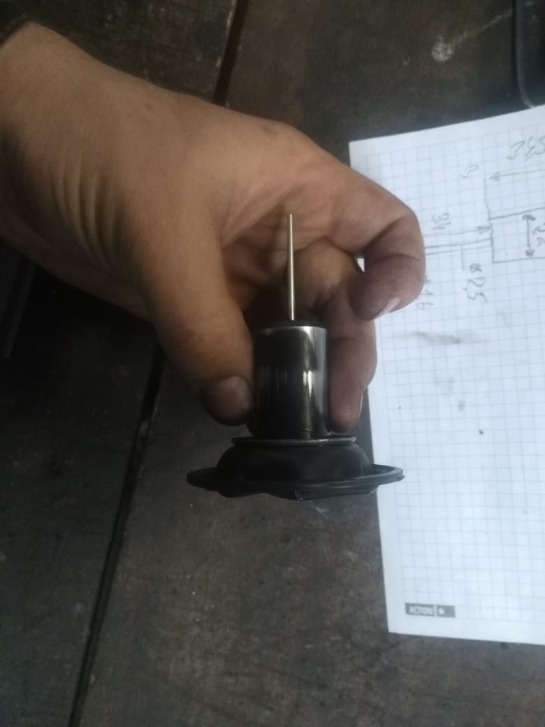

Вобшем поменял я карбюратор. Причина заедание (подклинивание ) воздушного клапана. На фото видно, что на новом карбюраторе он черный, а на старом черная краска совсем стерлась. Она видимо выступала в виде смазки. кстати пробег у старого карбюратора более 50 000 км
Купить бы этот клапан новый, но к сожалению он ни где не продается.
Отдельно БОЛЬШОЕ спасибо форумчанину VVV за то что подогнал мне новый карбюратор.
Комментарий к файлу: видно как на старом стерлась эта волшебная краска.

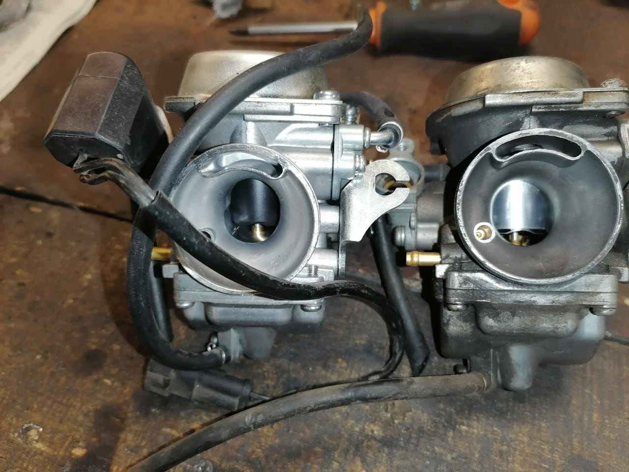

Комментарий к файлу: два карбюратора микуни
карбюратор.jpg [ 132.12 KiB | Просмотров: 12319 ]
