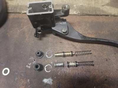

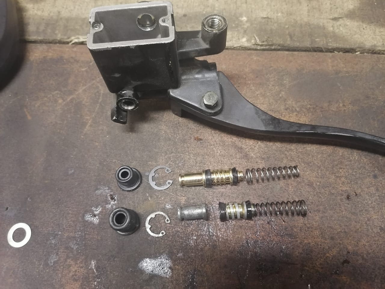

В общем ездил не знал проблем. В переднем бачке тормазуха стала черная. Решил поменять. И НАЧАЛОСЬ!
При прокачке, в тормазной машинке поршень залип в нажатом положении. В итоге снял машинку почистил все, собрал, прокачал. Все работает.
Но не долго. буквально на следующий день поршень опять залип на пол пути... тормоза работают, но так как поршень не возвращается всегда горит стоп.
Заказал с китая поршни для тормазной машинки.
Разобрал обе машинки, постави новые поршни, все прокачал. Работае, все возвращается. Но передни как то очень медленно. Катаюсь неделю. Замечаю что колодки стерлись.
Разжимаю цилиндры что бы новые колодки вставить. После сборки жму на тормаз И КАПЕЦ цилиндр застрял в нажатом положении и не возвращается. Вернее возвращается но совсем немного.
Какие причины не возврата цилиндра в тормазной машинке? В машинке все чисто, тормазуха новая...
Комментарий к файлу: на переднем тормозе поршень лопнул.

Вообщем поршень с алика оказался говном! За три дня в нем резинка так распухла что я его ели вытащил....
Блин, что делать, запчастей нет. Ремкомплекта нет. А ездить хочется.

Решил я проблему координально! Купил Б/У тормоза в сборе перед и зад. Правда резьба под зеркала разная. на одной машинке М8 На другой М10
У меня зеркала М10, по этому перекинул одну машинку, а в другую засунул поршенек, что бы сохранить свои зеркала. Заодно поменял задний суппорт, болтался весь.
Родные тормоза продержались 60 000 км :)
Теперь у меня в запасе передний тормозно суппорт, шланги тормозные, колечки медные на шланги :)
Все удовольствие 4000р
Надеюсь, этот ремон не на неделю ;)
Если кто найдет, подберет, качественные рязинки на тормозные машинки Поделитесь от чего подходят
