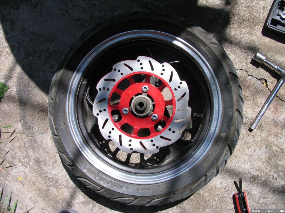

Меня интересуют тормоза, какие ощущения? их реально хватает? Дисочек передний как-то невелик (вопрос ко всем счастливым владельцам, но больше к уважаемому москвичу, т.к. он прошел обкатку)
Тормоза на Jonway реально ЗАМЕЧАТЕЛЬНЫЕ!!! Точнее, именно таки какие должны быть в идеале. Других слов не подберу. Это не барабаны у которых по несколько раз в день разный тормоз, то туго то слабо то вапще нету. Ну естественно при хорошей прокачке и полностью исправной тормозной системе. Какое то подобие АБС там несомненно есть, другое дело что алгоритм работы его не известен, да оно и не надо, главное что на том(Tornado) что на этом Jonway скуте колёса ни разу колом не всатвали! И это главное. Кстати с тормозными дисками можете эксперементировать)))

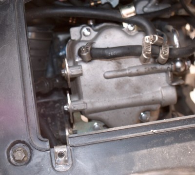

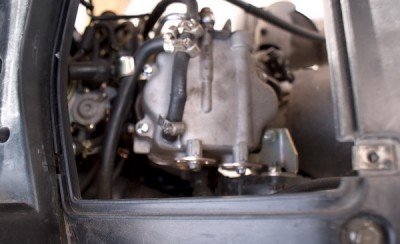

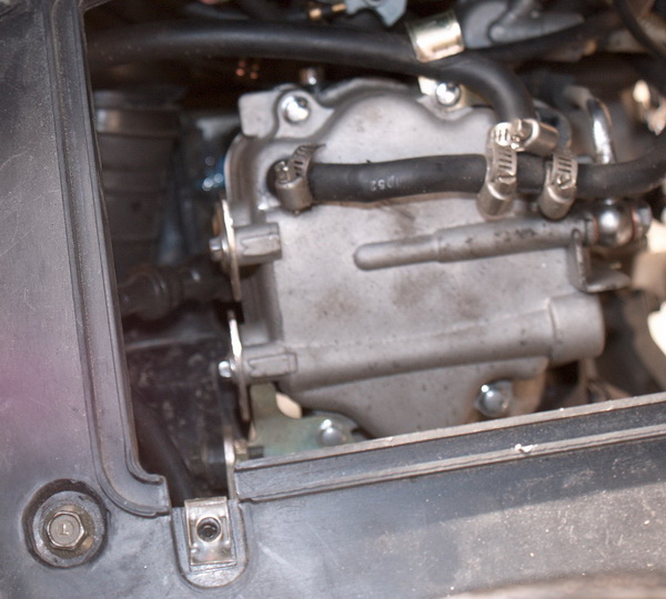

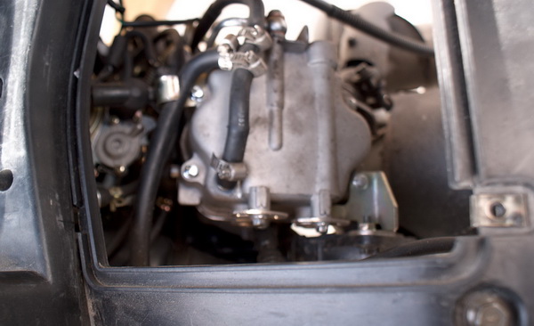

Вот фотки лючка и регулировочных винтов клапанов. Как видно все легкодоступно и снимать пластик не обязательно.

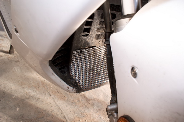

Вот так защитил нижнюю часть радиатора от грязи (крыло высоковато и при езде в грязную погоду радиатор сильно засирается). Сетку закрепил к решетке радиатора обычными пластиковыми хомутами. Всем рекомендую.

На "мажесте" крыло длинное, но всё равно немного закидывает грязь. Я поставил аналогичную защиту (вырезал из подкрылка к авто), в низу опускается чуть ниже но с зазором между защитой и рамкой, прикрепил на дистанционные втулки, снизу меньше в верху больше, плюс ещё она не ровная а полукругом. Подсмотрел на каком то мотоцикле, поток воздуха, основная часть попадает между крылом и верхней частью морды, ударяясь в подкрыльное пространство стремится уйти под низ мотороллера, тем самым проходя между моей защитой и радиатором, а там уже заводские направляющие стремятся направить на радиатор.
Получилось, что грязь остается на защите, а воздух огибая её делает своё дело.

Ну прям центробежный фильтр получился!!! ;D
Если хотите знать моё мнение, то оно однозначно, я против всех этих "усовершенствований". Один -два раза в сезон промыть под давлением нижний радиатор, труда не составляет никакого, а городить огород ,перед основным входом воздушного потока на соты радиатора, считаю бессмысленным и вредным занятием...

Повторюсь, "усовершенствование" которое сделал я, позаимствовал с мотоцикла помоему "харлик" (так было с завода).
И другая сторона, пока собирёшся промывать, один-два раза, радиатор уже может изрядно подгнить, там же если будет грязь, значит будет сырость, далее рабочая температура радиатора высушит (может быть, всё таки самый низ), где нибудь проехался по маленькой луже, снова сыро, и так кругооборот, почем бы не обезопасить. которое сделал я, позаимствовал с мотоцикла помоему
