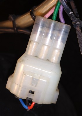

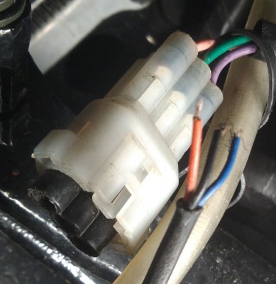

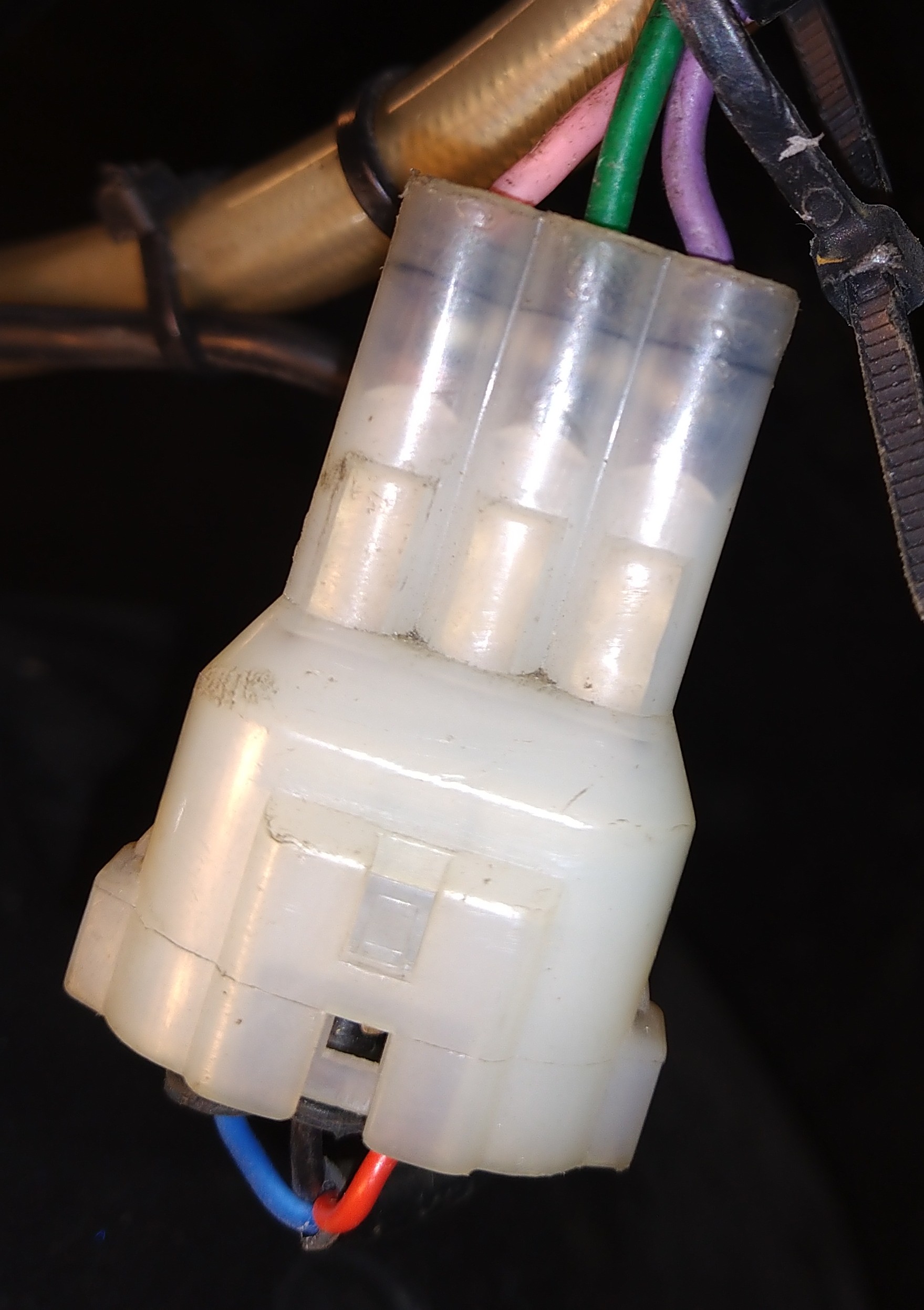

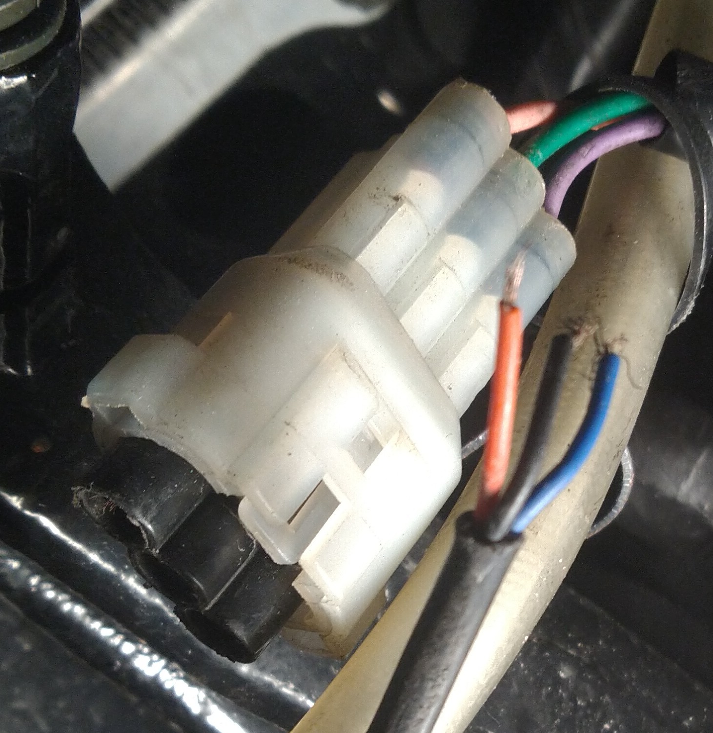

Здравствуйте! Немногочисленного полку Саксоводов прибыло на единицу.
Начну побираться информацией и детальками :))
Не смог, с ходу, найти распиновку проводов датчика спидометра (фото прикладываю) и ищу пару плассмасок: крышку (заглушку) зеркала правого и серебристый "клык" (которые по два, спереди, воздухозаборника).

Zayast писал(а):
Ээх, ктоб с распиновкой подсказал!
Это разъем на датчик? Если да, то со стороны скутера зелёный это минус, рыжий (розовый) это вроде питание 12 вольт, фиолетовый сигнальный с датчика который идёт на плату спидометра. Со стороны датчика черный это минус, синий сигнальный, жёлтый плюс. Сама фотка как бы намекает порядок подключения. Жёлтый к розовому, черный к зелёному (у китайцев это минус на скутерах), фиолетовый к синему. Вроде так, но честно говоря не помню уже, могу ошибаться. К сожалению смогу посмотреть только в выходные.

Попытался посмотреть разъем, но к сожалению он у меня, после переделки на новый спидометр, сейчас где-то в глубине морды и закреплен на стяжку... Так что посмотреть не получилось. Но на 99 процентов, цвета соединяются так, как я написал выше. В принципе можно почитать в инете как проверить датчик скорости на скутере...
Можно мультиметром посмотреть сопротивление между зелёным проводом и массой, на фишке скутера. Скорее всего сопротивление будет нулевое, и это минус. На розовом посмотреть напряжение при включенном зажигании. Скорее всего там будет плюс. Но не факт что 12 вольт. Оставшийся провод сигнальный. На нем, при помощи магнита, формируется прямоугольный импульс который подаётся на бортовой комп. Со стороны самого датчика н колесе тоже самое, но минус черный.

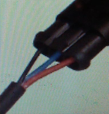

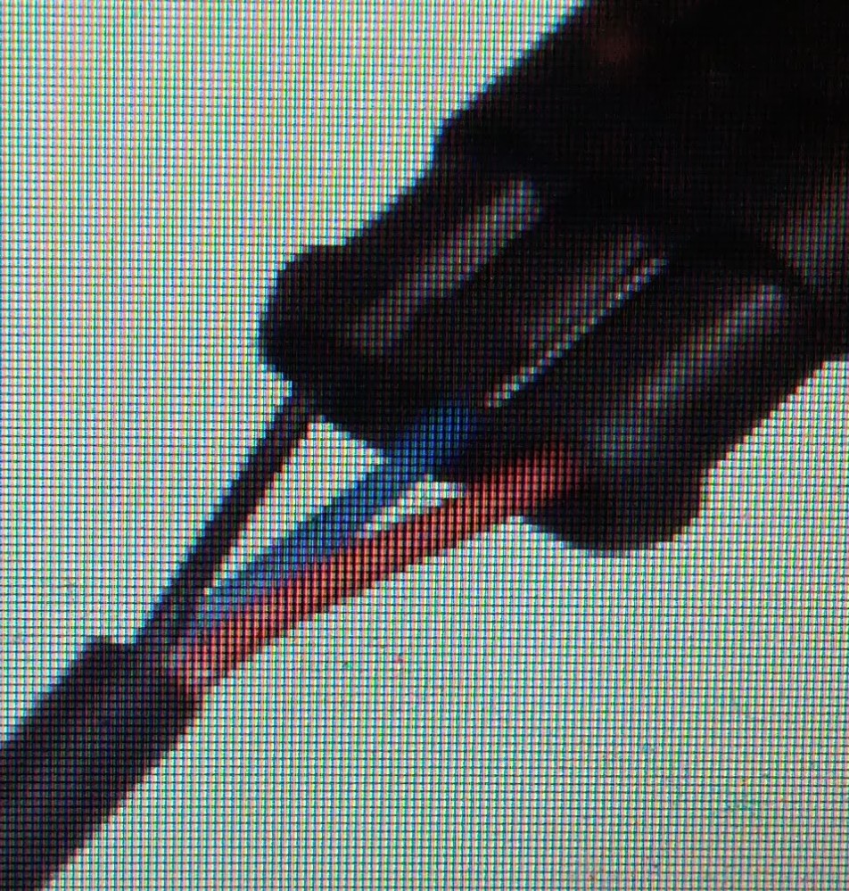

stas69 писал(а):
...Жёлтый к розовому, черный к зелёному (у китайцев это минус на скутерах), фиолетовый к синему....Но на 99 процентов, цвета соединяются так, как я написал выше.
- не получилось.
- я попал в 1%, всё наоборот: соединил так: синий - розовый, чёрный - зеленый, красный - фиолетовый. на розовом и фиолетовом при включённом зажигании +5в.
Но появился вопрос, спидометр "тупит", или так сказать, очень мягкий отклик, останавливаешься, выжимаешь тормоз, только потом стрелка падает, у всех так?
Закрадывается сомнение, может чёрный это не масса...
Нашел фото. Переделал. Также. Короче, буду благодарен за фото, для успокоения души.
