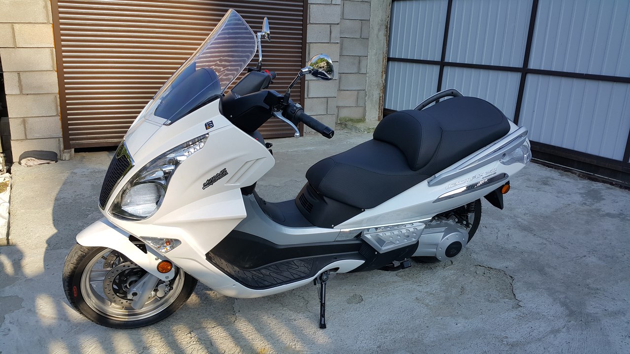

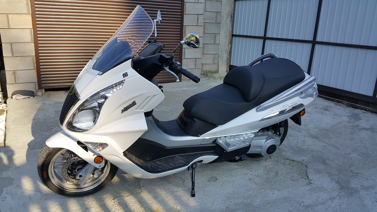

Вот приобрёл.

ПОЗДРАВЛЯЮ!!! *THUMBS UP* Сколько сейчас стоит?

pvn писал(а):
Вот приобрёл.
присоединяюсь к поздравлению :)

pvn Супер!!!Поздравляю! :002

Всем спасибо за поздравления, взял за 185000. Доставка в Крым дорогая, так он на материке 175000 стоит.

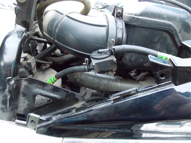

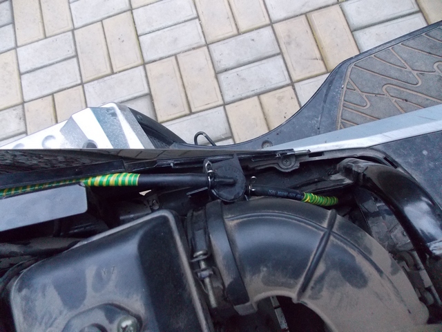

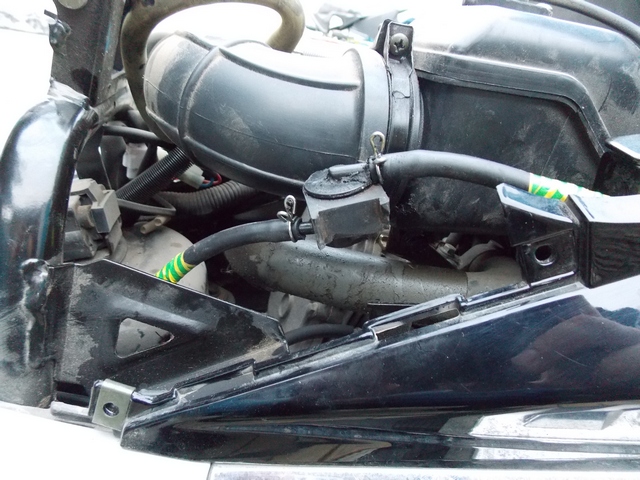

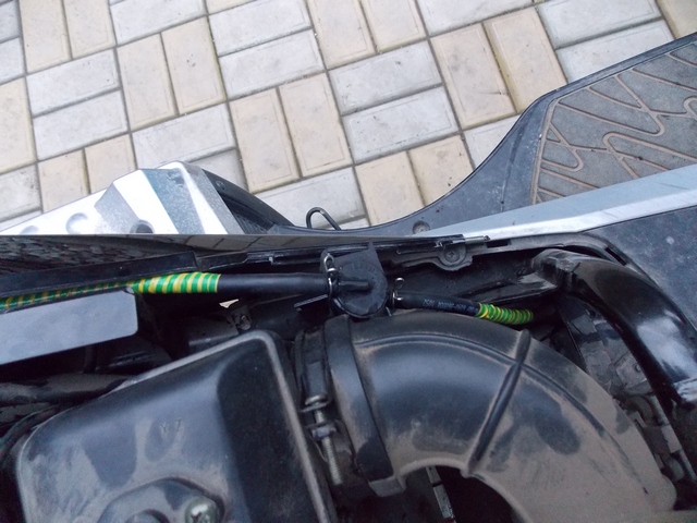

Павел Sar писал(а):
Всем привет!!!!Мужики подскажите,начало мигать код ошибки 16(1 длинный и 6 коротких).Постоянно.Но по мануалу у меня не стыковка! Все работает нормально,температуру кажет,кулер включает на третьем отсеке.На реле не похоже на замыкание тоже.Подскажите где копать??
Если код ошибки правильно написал, то сними "унитаз", и обрати внимание на клапан,что на фото и отходящие трубки, где-то разрыв или подсос воздуха...(что найдешь отпишись!)
