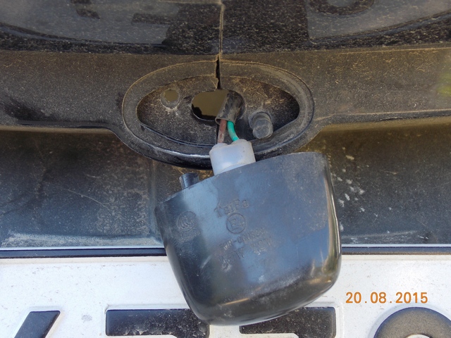

Всем здравствуйте! Вернулся из "дальнобойчика". Сразу отпишусь за задний тормоз: наверно придется перебирать машинку. Пока едешь, используешь тормоз, все нормально! Постоял часа 4 и полный провал(тормоз не пропадает), раз 6-7 ручкой покачаешь и все хорошо, сразу-же возвращается назад. Хочу погордится максом!!! 2004км по перевалам, затяжным(30-40км) подьемам, по перевалу без асфальтового покрытия, в дождь, при работе вентилятора почти час(пробка при жаре в +35), условия высокогорья, прогон в 200км на постоянной скорости 110км, где-то специально "убивал", думал-ну счас ОН "посыпится", много сюрпризов дорог и это все вдвоем с багажом!!! Из потерь: отломилась подсветка номера(один болтик выкрутился, может еще дома),пока из видимого больше ничего нет!!!!! С уверенностью хочу сказать: мне достался хорошо сделанный скутер! :002 Дальше хочу раскидать его и посмотреть, может что вскрытие покажет, обязательно отпишусь!
у меня тоже отломилась на первом году, посадил на холодную сварку, до сих пор мертво стоит, керхер выдерживает и тряску.
видать это больное место у них
