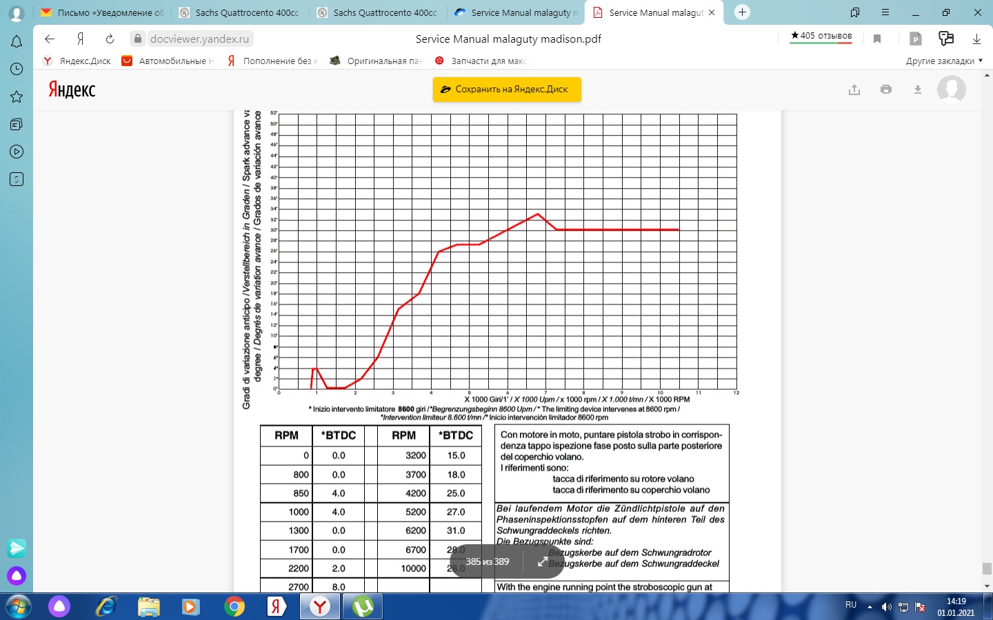

Спасибо ,что залил сервис мануал на яндексдиск. Очень помогает ! И Ториосу за оформление первой страницы с кучей полезной инфы. Вот че нарыл в мануале. Походу я попал >:o Кривая уоз просто попадос... Такую не подобрать. Нужен оригинал или програмируевый cdi. Это залет...

Вот ... Ммммм да...

по поводу суперзажигания: общался с разработчиком данного зажигания. (у меня в гараже лежит версия для квадрика стелс 300), думал внедрить "нахаляву", спросил, подойдет ли нам:
- Я не могу знать что у вас за двигатель и что ему нужно. Кубатура вообще ни при чем и ни на что не влияет.
- Я ничем не помогу без данных о зажигании : сколько выступов на маховике, начальный уоз, сопротивление датчика... Хотя бы это...

Чуть выше кривая уоз. Ито походу не подходит.
взаправду: попробуй написать Александру (его контакты есть на сайте) если он говорит что надо "сколько выступов на маховике, начальный уоз, сопротивление датчика... Хотя бы это..." может он подскажет какое подойдёт, или возможно настроит своё.

Нет. Гришко мне не подходит по многим параметрам. Если реально погрузишься в тему, а не по вершкам пройдешь , то будет очевидно что не подходит. Скажу даже больше - по поведению коммута ,купленого на али за 300р даже не поймешь разницы -Где какой! А если знать все параметры перечисленные тобой, то ты и сам сделаешь такой на "коленке", Тебе и не какой Гришко не нужен. Понятно ,что если прижмет, и такой за счастье , но ситуация не та. У меня есть правило, я не лезу в исправно работающий механизм. Я про генератор. А то мои шаловливые ручки обязательно что- то захотят улучшить, или доработать. А как известно -" лучшее враг хорошего".
