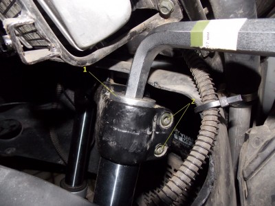

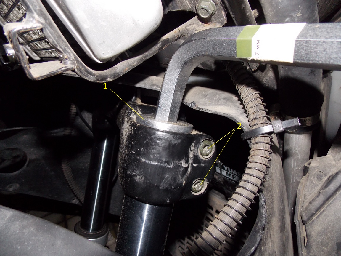

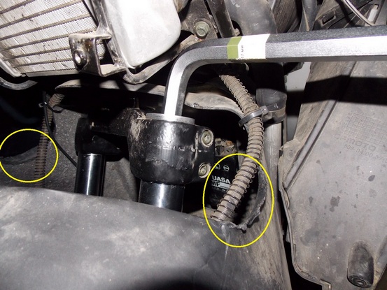

Aleko писал(а):

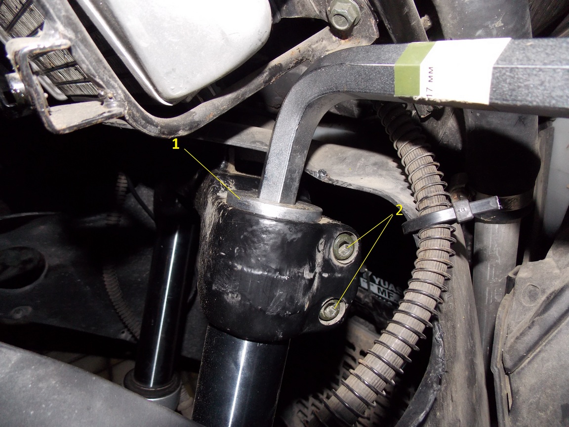

А вот о снятии пера без снятия вилки - можно подробно?

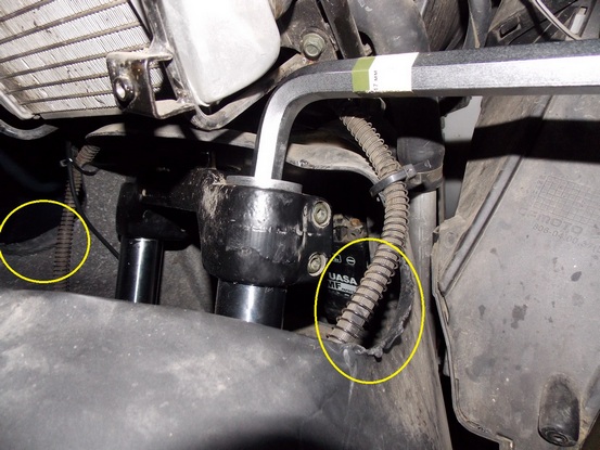

Снимаем колесо, кстати удивило, что перья при затяжке колеса работают на сжатие с довольно видимым ходом. Пользовался магазинным шестигранником на 17. Резким движением срываем затяжку гайки №1, убираем ключ, гайка откручивается "от руки". Ожидал, что пружина будет намного сильней и вылет будет больше, но рукой спокойно удержал. Выкручиваем гайку №1 полностью, без этого перо не снять. Выкручиваем болты №2 и перо свободно выходит из вилки. Далее промываем перо, заправляем, вставляем в вилку(там бортик). Закручиваем болты №2 не полностью, а дальше прижимал куском фанеры 8мм(что нашел) ключ и главное наживить. Получилось довольно быстро. Затем все закручиваем и затягиваем. Со снятой вилкой конечно удобней закручивать, придавливаешь рукой и проворачиваешь кистью, только если её где-то закрепить или кто-то подержит. Мое мнение-если еще придется менять, то удобней не снимая вилку. Вторая фото - как исправил и закрепил тормозные шланги, чтоб не терлись.

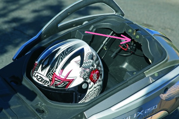

Здравствуйте.
Сегодня хотел подсоединить акб и перепутал "+" с "-". Когда искранула, тогда и понял, что лоханулся.
Подскажите, где искать предохранитель, в каком месте? В бардачке все предохранители целы, проверил.

на схеме нашел предохранитель 30 ампер. где его искать, в каком месте? *HELP*
СообщениеДобавлено: 09 Dec 2015, 22:12
S a n y a
По ходу надо уже будет искать регулятор напряжения, а не предохранитель.
СообщениеДобавлено: 10 Dec 2015, 00:00
Сообщений: 686
Скутер: JetMax250
Стаж: 9
там ищи.
+ прошерсти всю колодку предохранителей в бардачке

S a n y a писал(а):
Сегодня посмотрю. отпишусь.

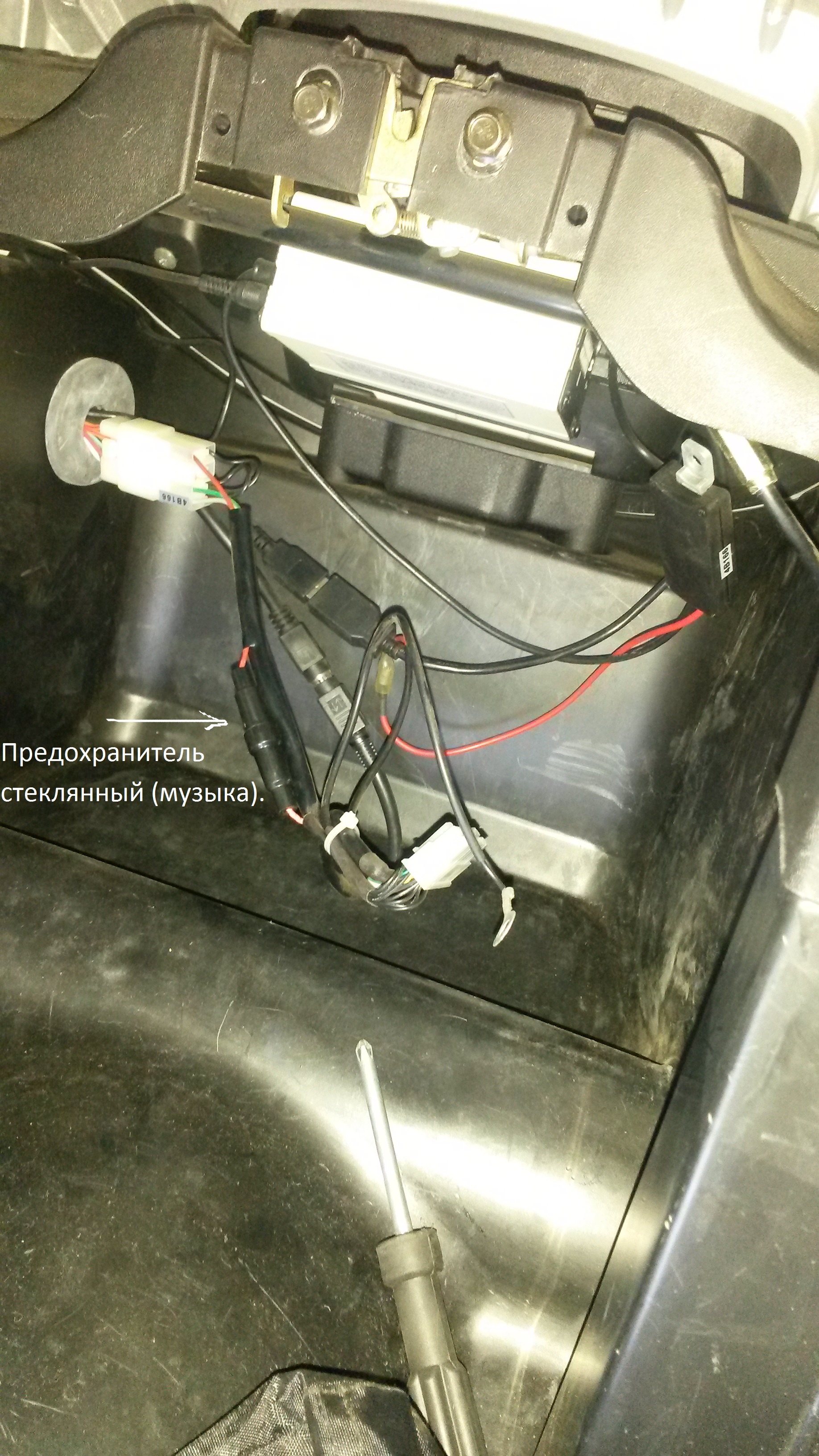

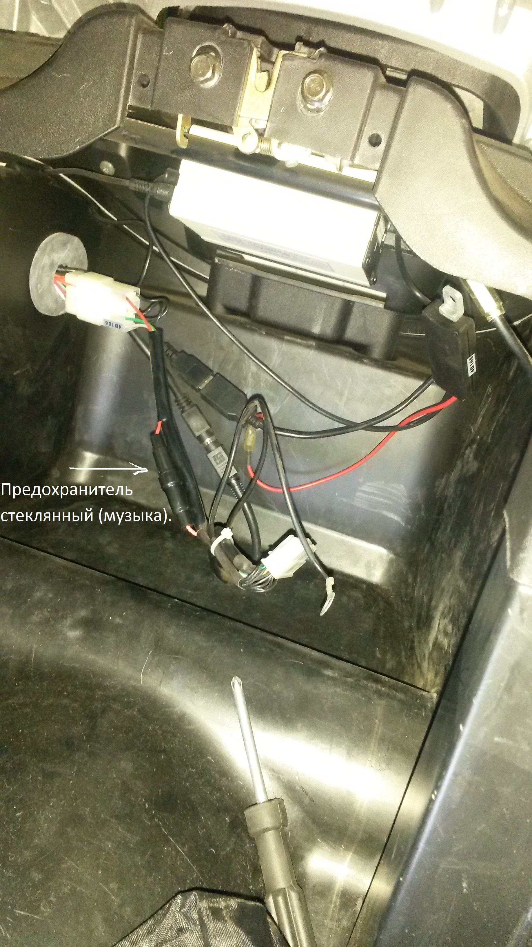

неа, в багажном отсеке всё для музыки. предохранитель стоит стеклянный, он цел.

СообщениеДобавлено: 10 Dec 2015, 16:13
Сообщений: 686
Скутер: JetMax250
Стаж: 9
S a n y a
а больше предохранителей нет, только там и в колодке в бардачке.
проверяй дальше электрику

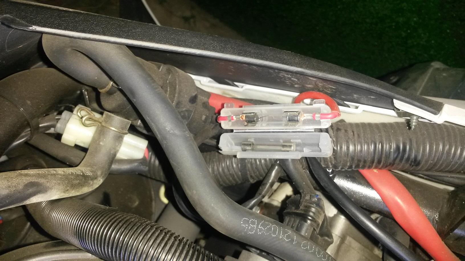

Есть ещё один, силовой. А вот где он? В субботу будет электрик на сервисе, у него уточню, а потом начну разбирать.

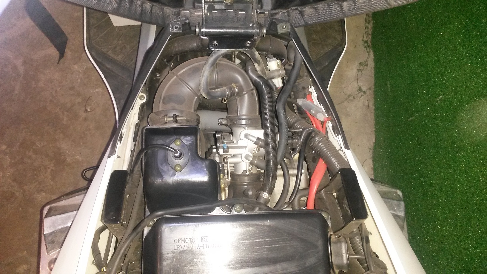

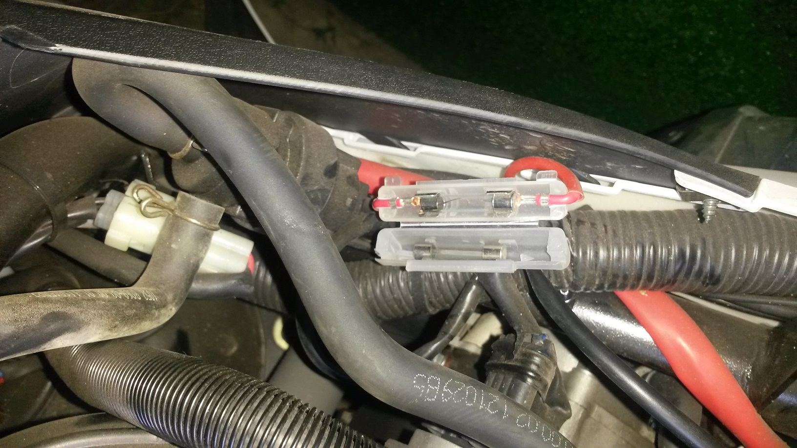

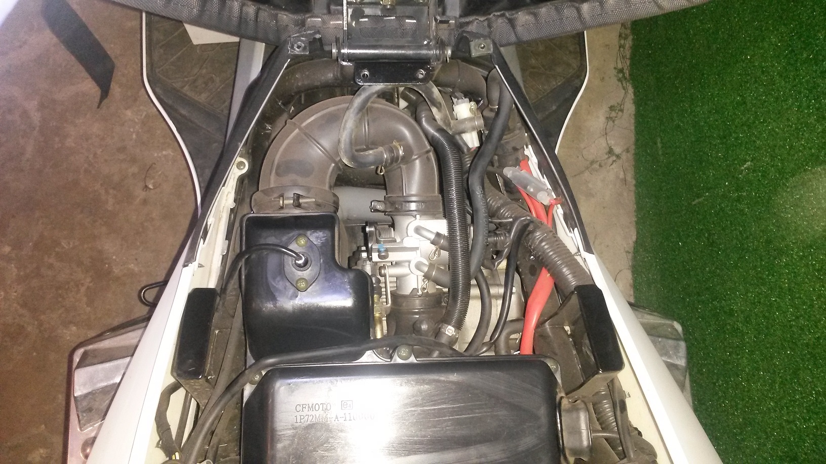

ShR писал(а):
александр51
Есть главный предохранитель на 30А. У меня он находится под сидушкой. Откручиваешь пластик под седлом, который прикрывает движку. Под ним сбоку справа идет толстый красный провод и на нем в белом пластиковой кожухе предохранитель

Aleko писал(а):
S a n y a, чем дело то кончилось?
Жив курилка :008 ? или :005?
поменял предохранитель и все заработало!
завел, проверил всю эл. приборы, все ок!
