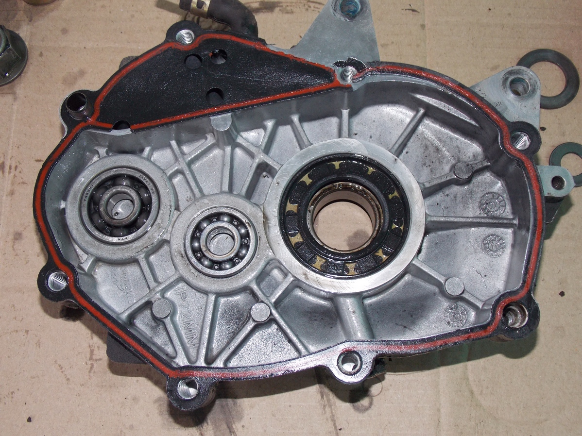

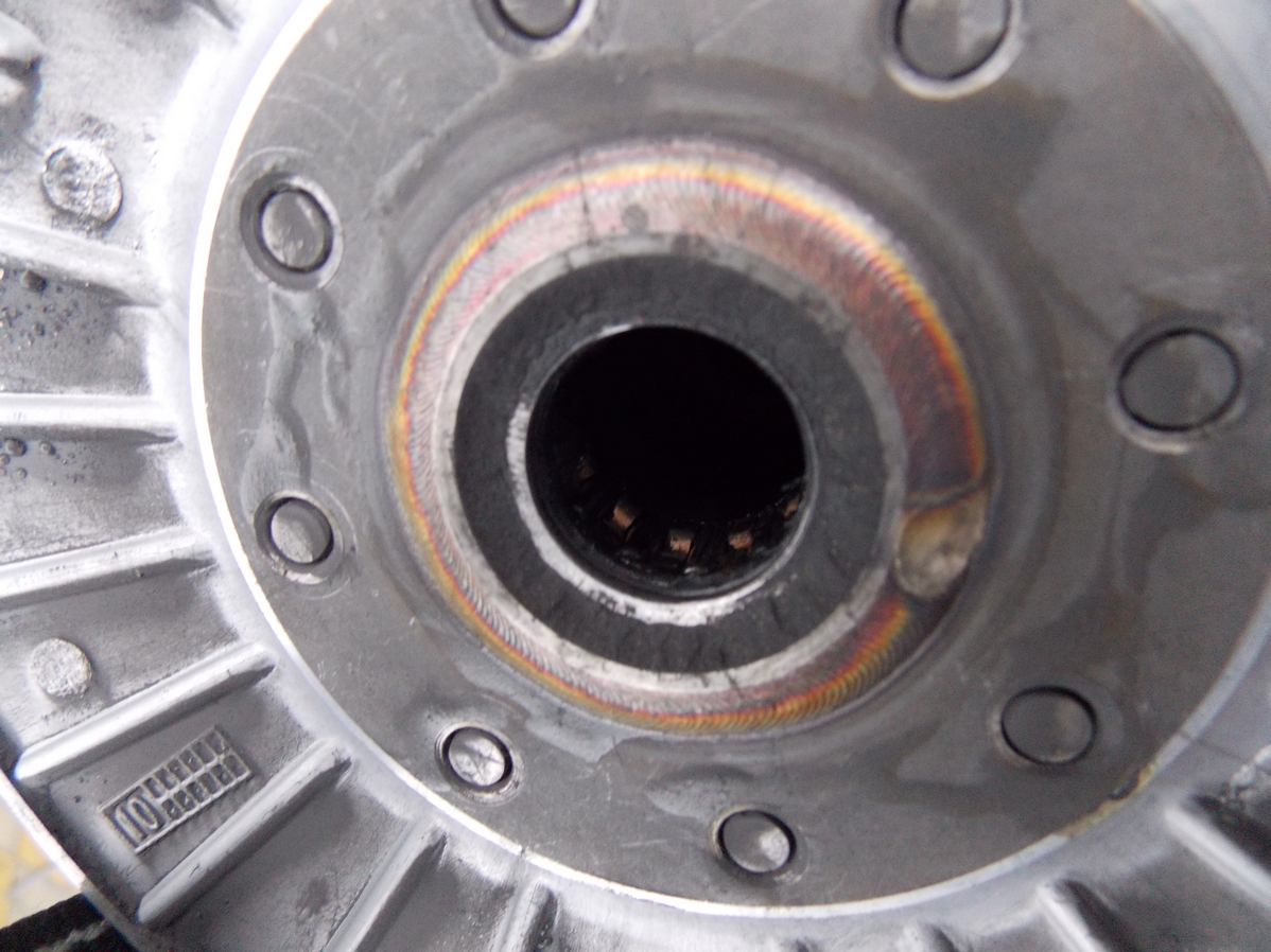

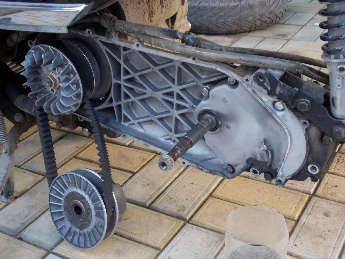

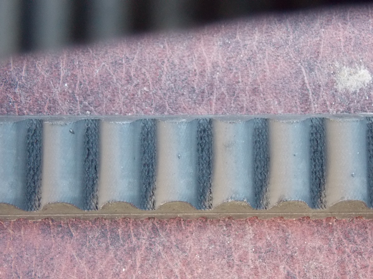

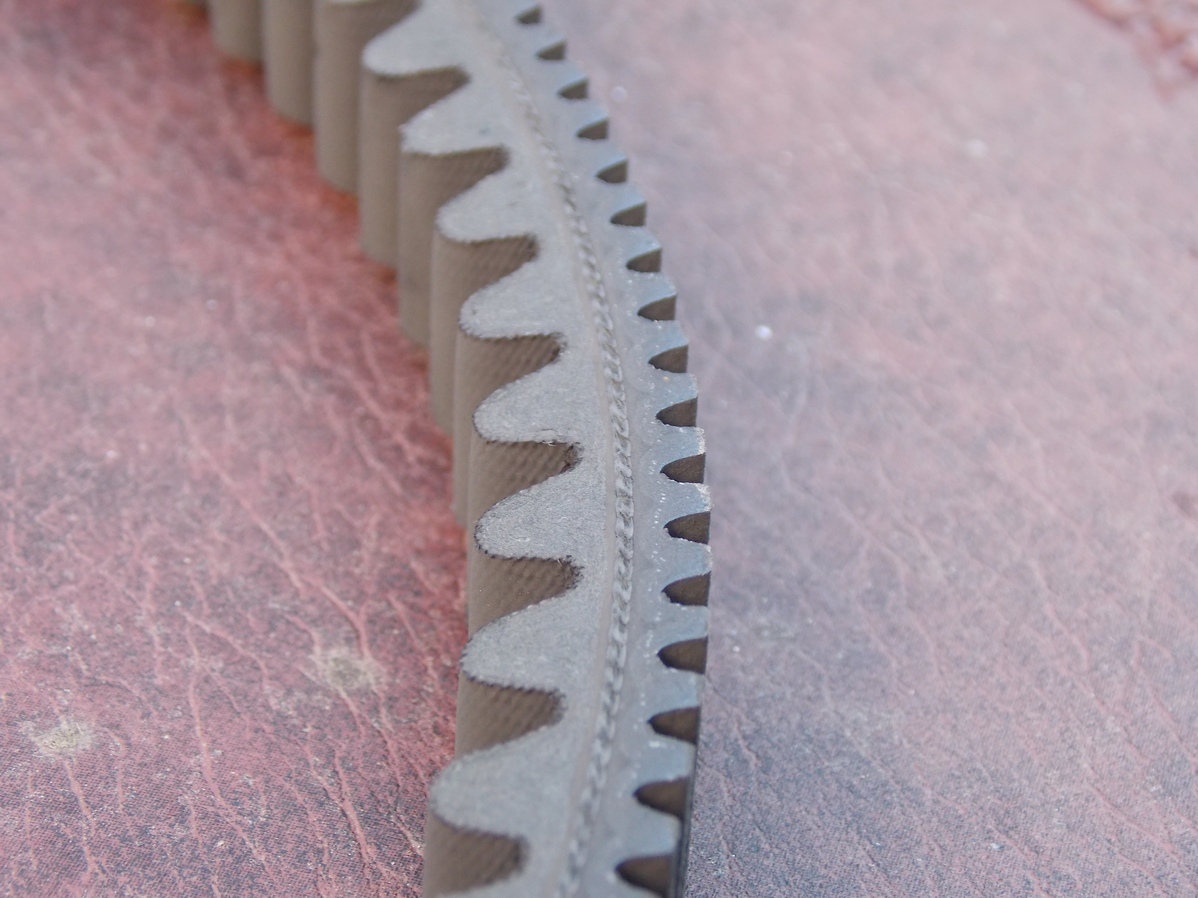

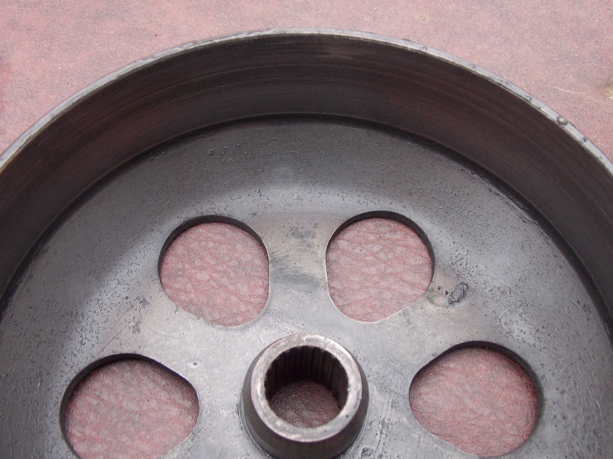

RedE(yes) писал(а):
в итоге, разобранный по частям ДжетМакс, стоит 5,5млн ))

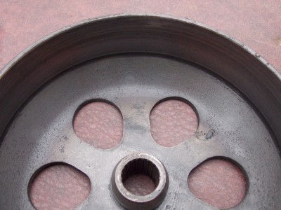

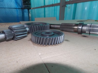

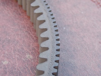

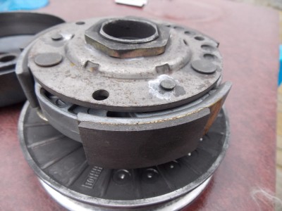

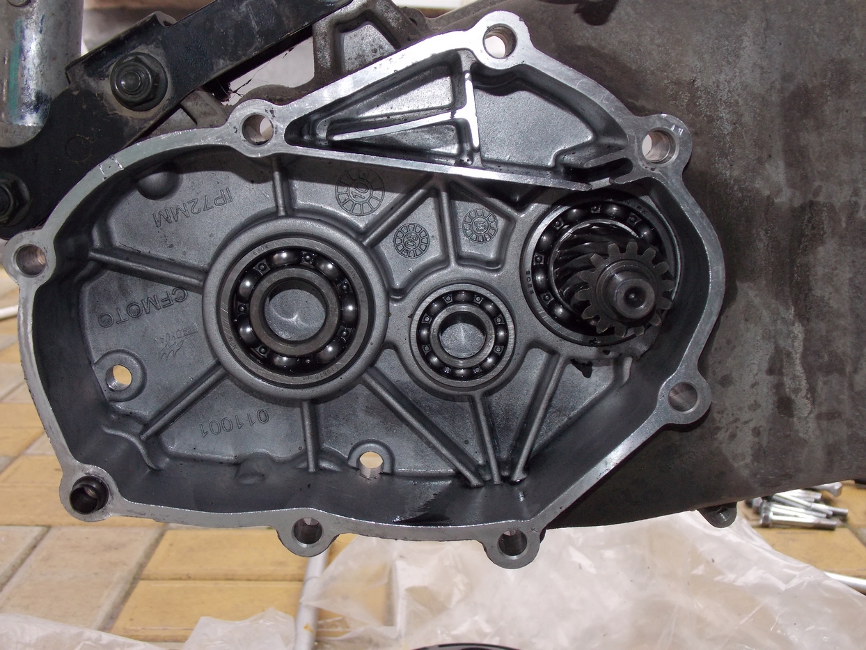

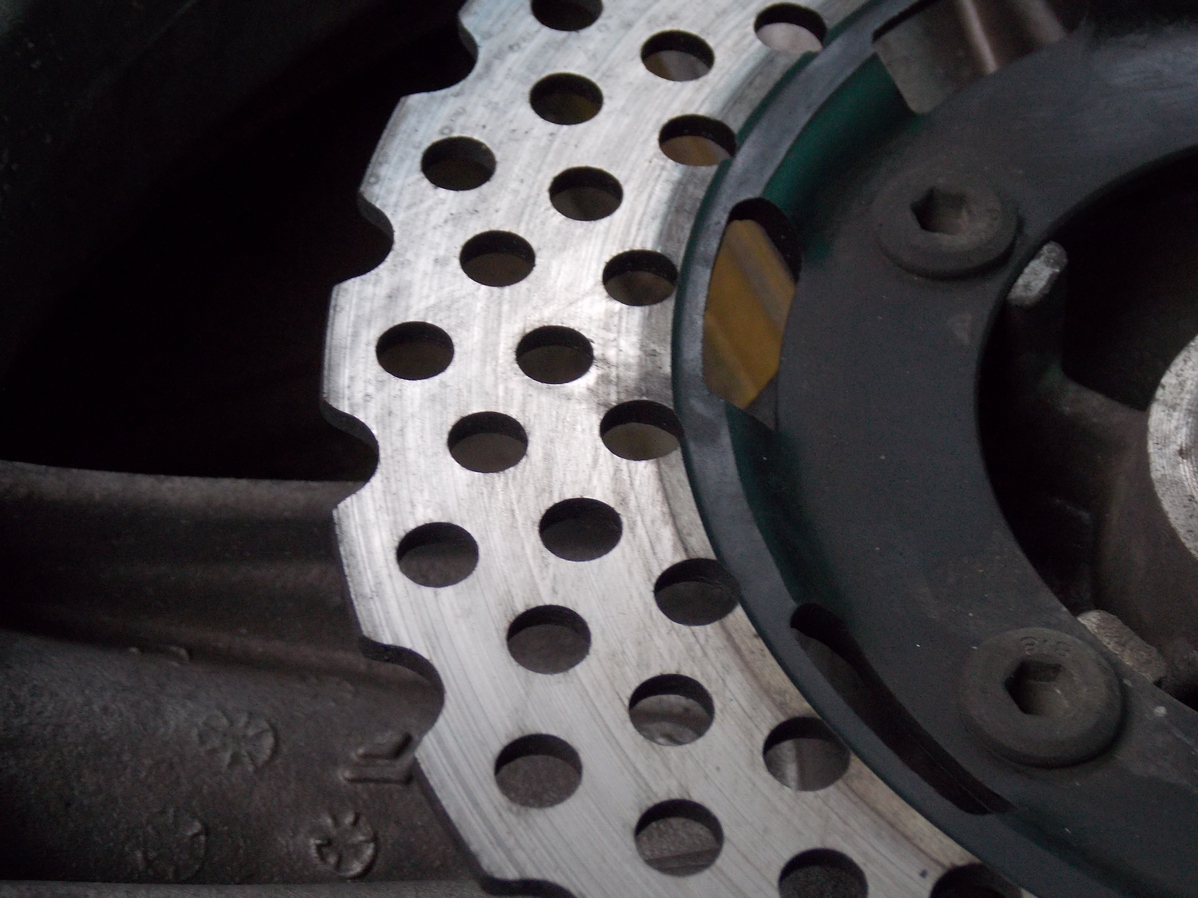

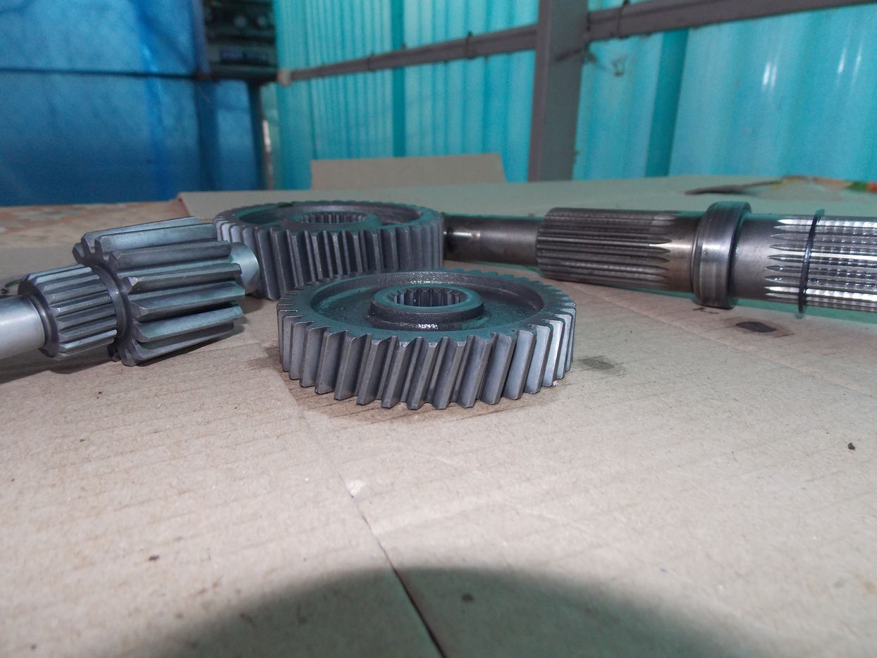

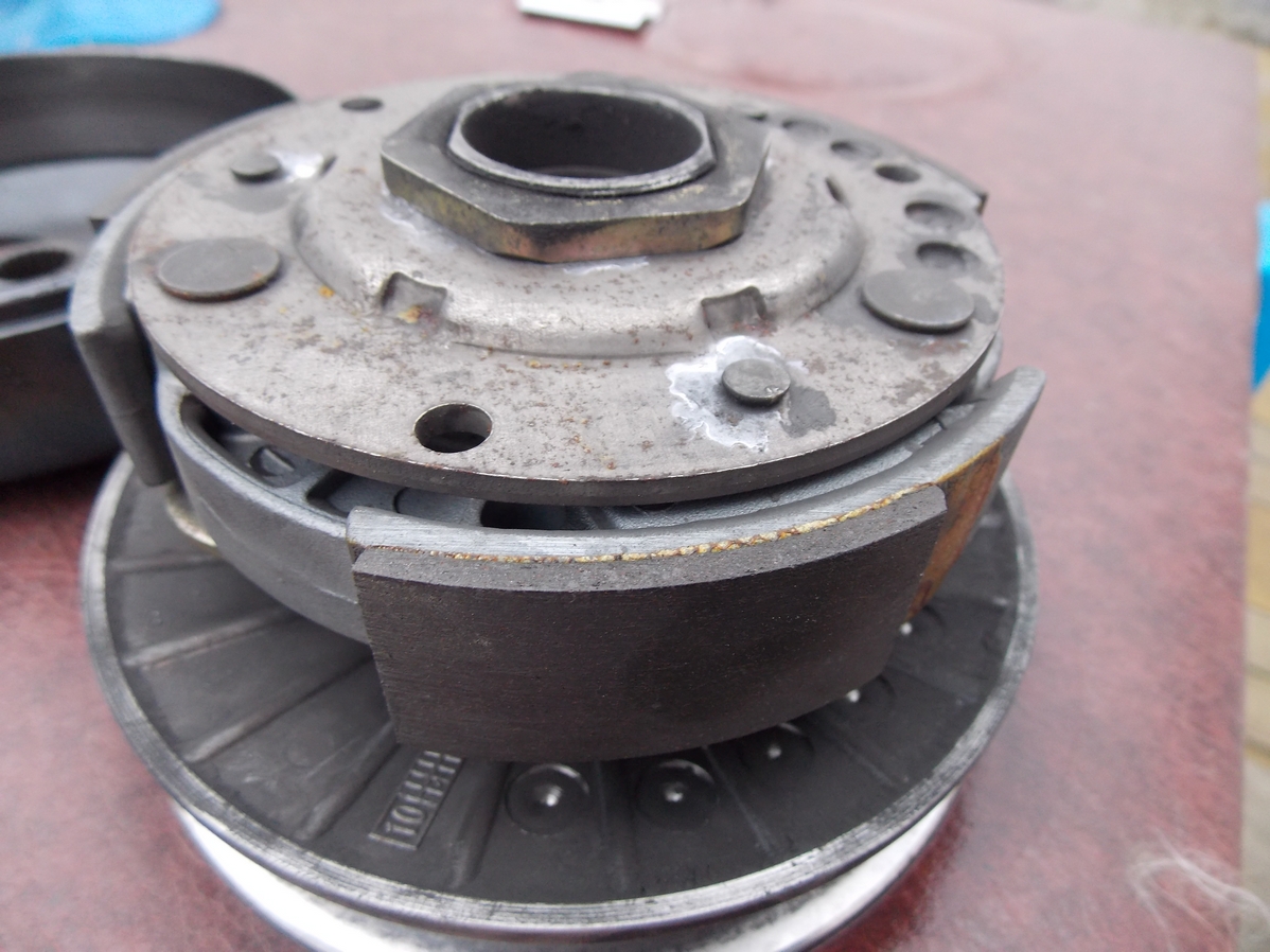

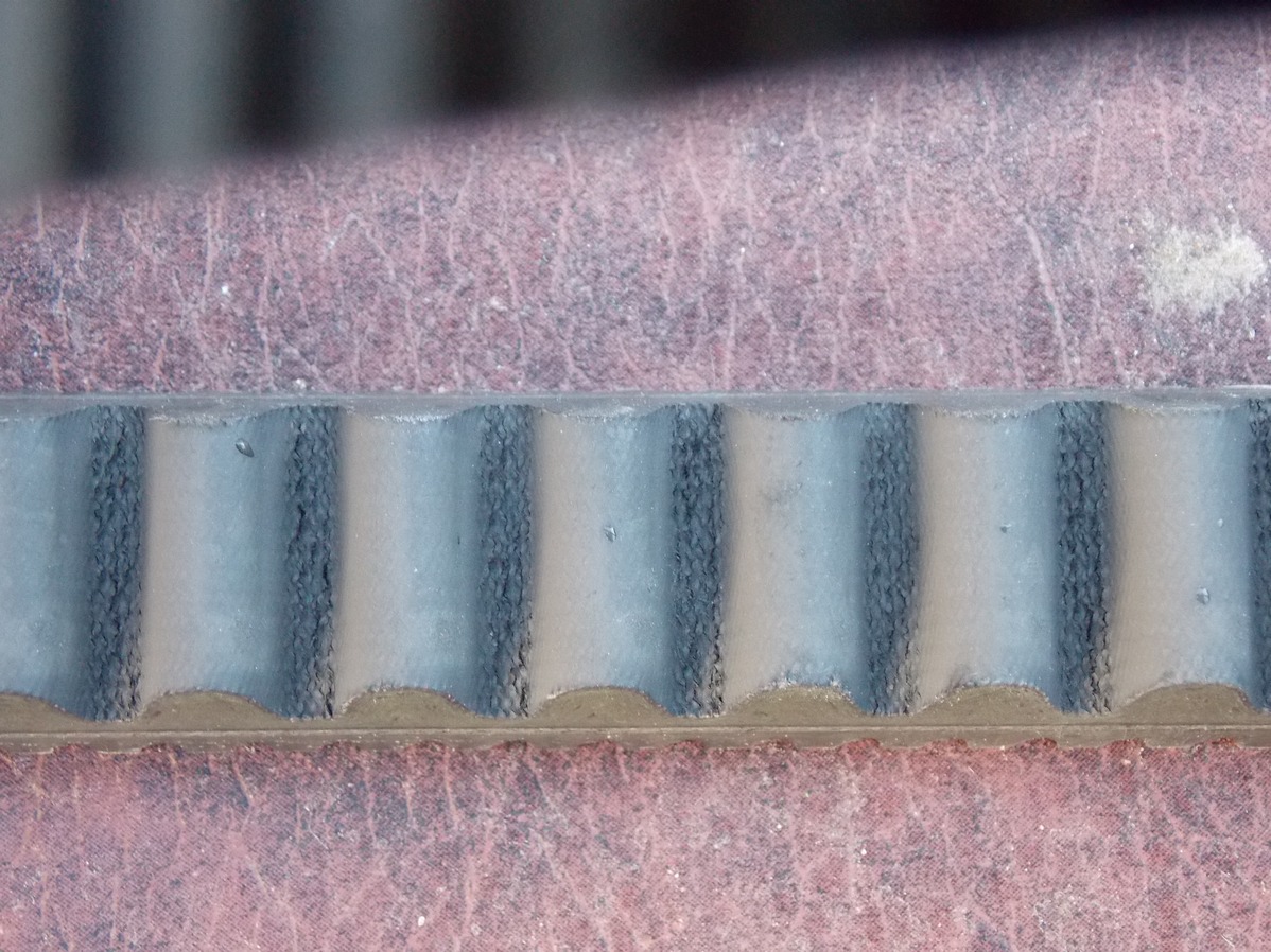

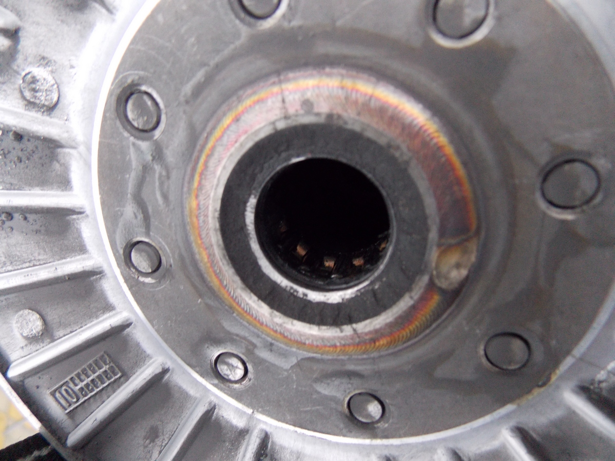

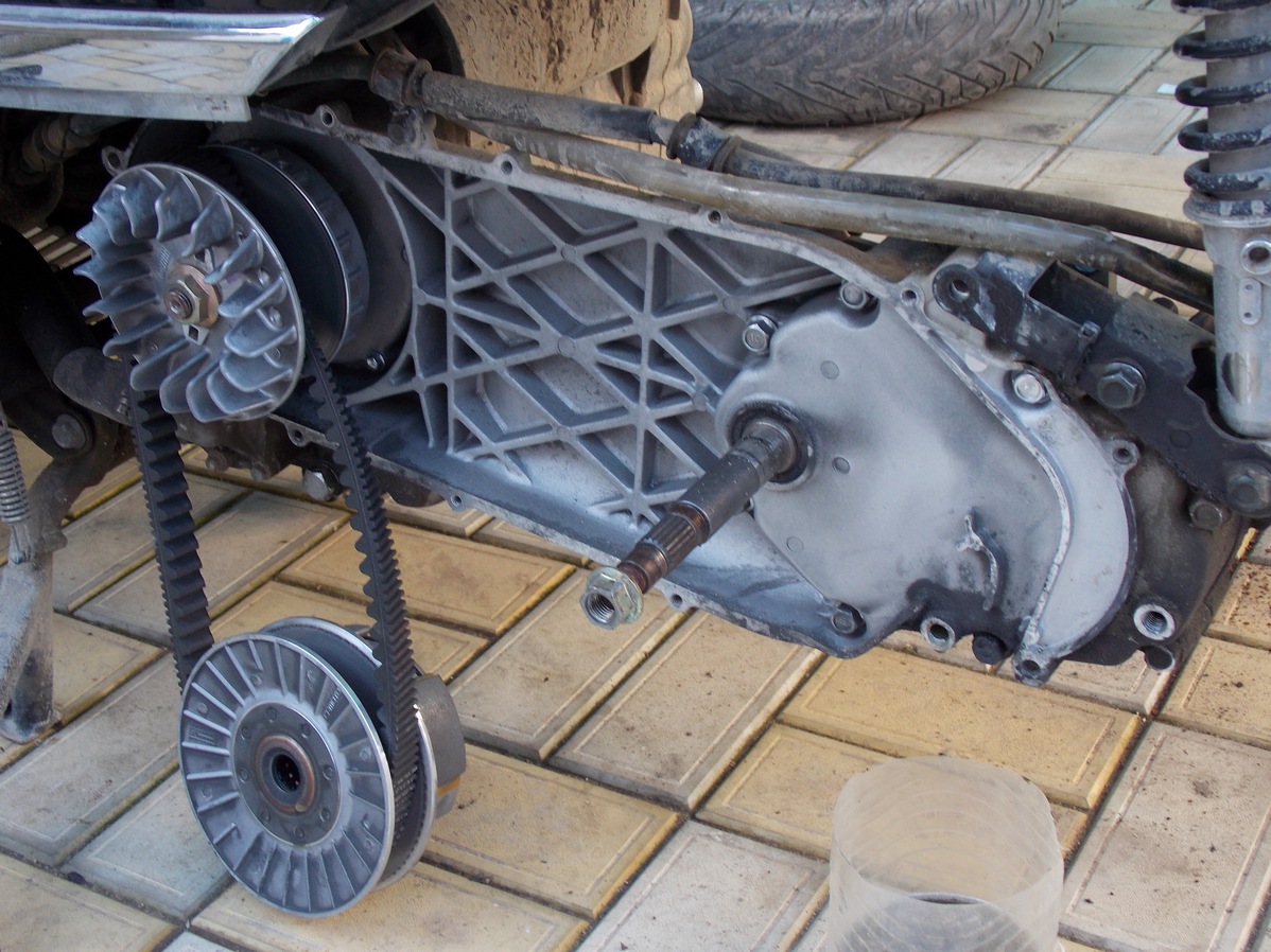

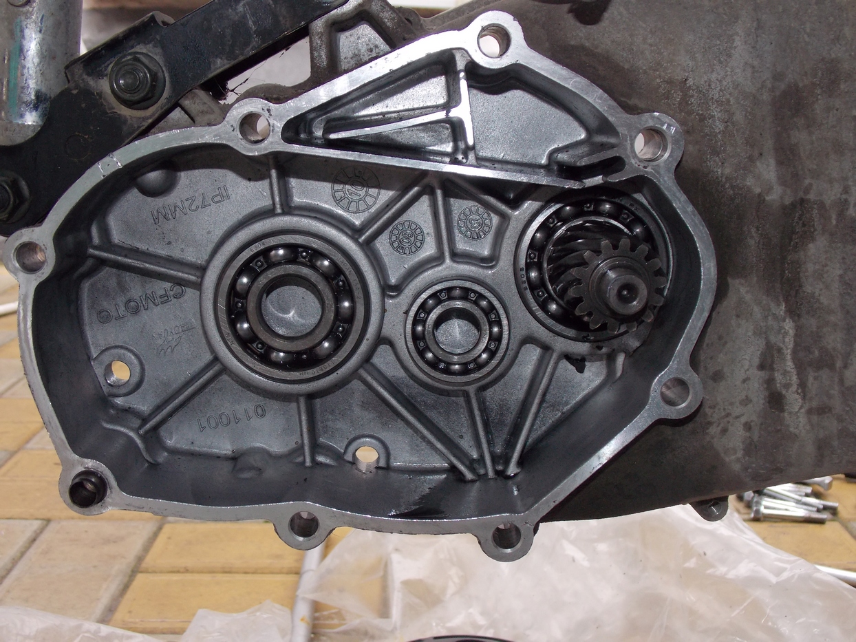

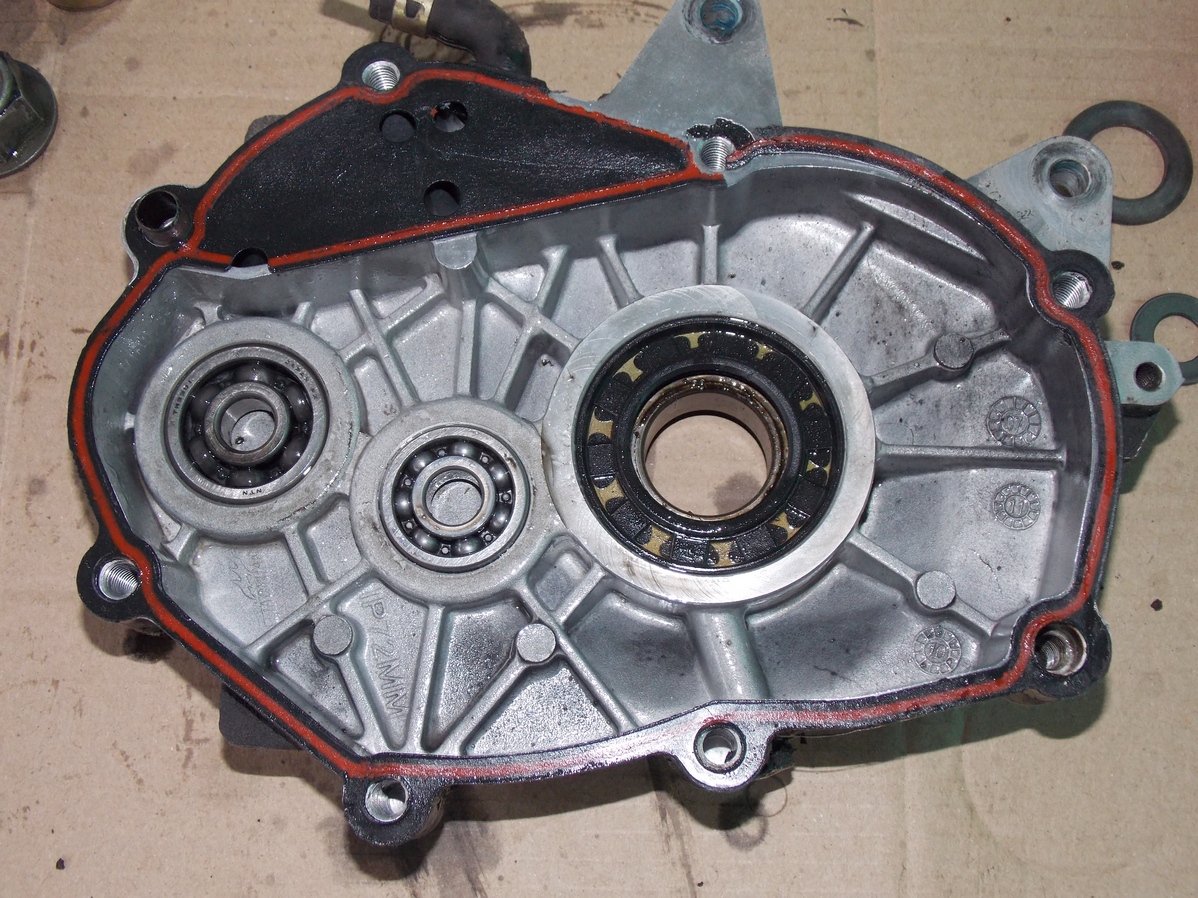

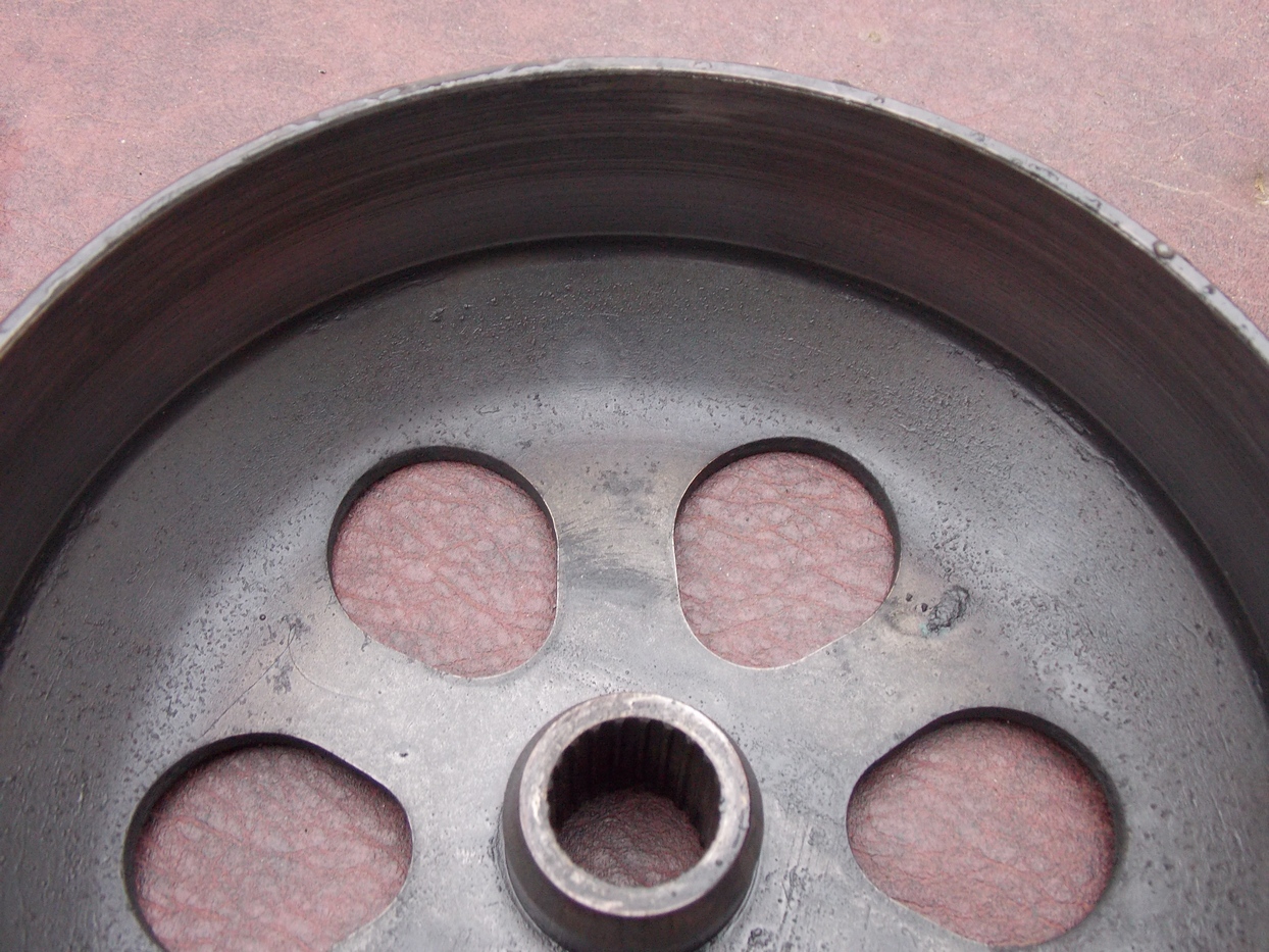

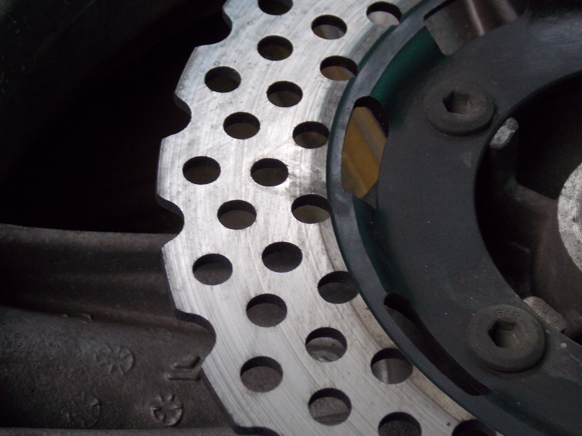

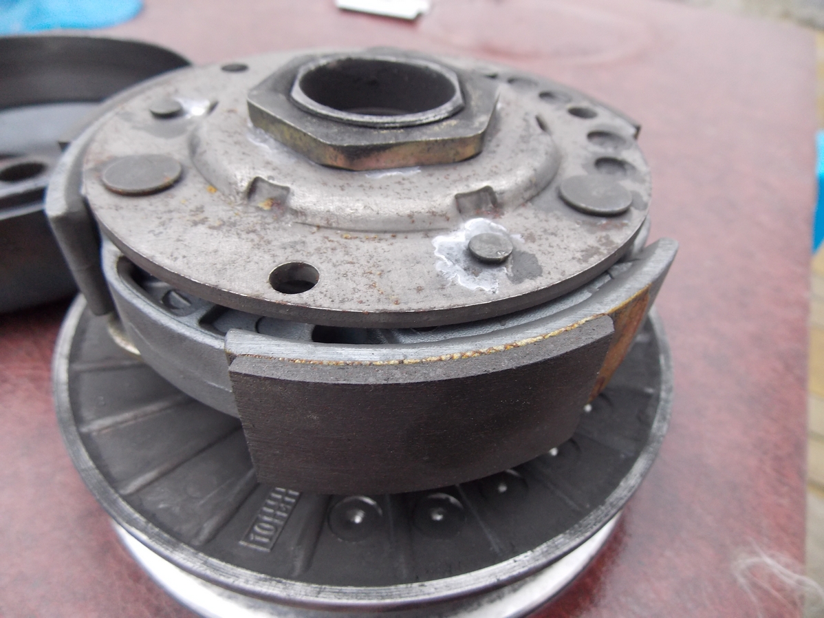

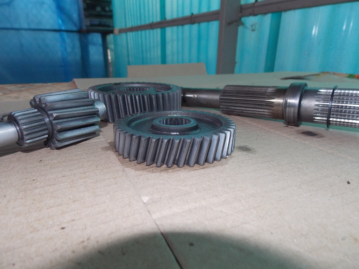

Я теперь на всякие "Харлеи и Голды" с ВЫСОКА смотрю(бюджетники)!!! :-D [b] Как и обещал, выдалось время-разобрал задний редуктор, заодно просмотрел все. что связано с приводом. Краткий итог(22000км пробег):ВАРИАТОР-визуального износа и выработки нет. РЕМЕНЬ-есть небольшие трещинки с внутренней стороны(думаю 10000 еще смело пройдет) КОЛОКОЛ-видно что греется, но выработки от колодок нет. КОЛОДКИ- как новые. ПОДШИПНИК ведомого сцепления-думаю маловато смазки, выработки нет. ВНУТРЕННОСТИ РЕДУКТОРА- подшипники-выработки нет. валы-выработки нет.шестерни и сальники-выработки нет. В редукторе полностью отсутствуют следы стружки.Масло на свет без "блесток". Задние тормозные колодки -износ минимальный и равномерный. Задний тормозной диск-износа нет.(у меня своя манера езды) итак: ПЛЮСЫ- несмотря на пробег все в отличном состоянии(почему-то думал будет хуже какой-то непонятный звук при малой скорости присутствует, при наборе скорости пропадает *DONT_KNOW* В принципе, почему и полез смотреть))МИНУСЫ-при разборе КПП однозначно рвется прокладка(порвалась вверху-думаю посадить на герметик). Есть много фото. кому интересно-чЁ, пишите- выложу!
У меня все запчасти оригинальные, это у Вас - КИТАЙСКИЕ!!!

Порядок разборки заднего редуктора:
-Снять облицовку крышки вариатора.
-Выжать и зафиксировать ручку заднего тормоза.
-Открутить гайку ведущего вала сцепления.
-Снять глушитель.
-Открутить гайку заднего колеса.
-Отпустить задний тормоз.
-Открутить крепление кронштейна заднего левого амортизатора(низ).
-Открутить крепление тормозной машинки.
-Снять машинку.
-Поставить на место крепление кронштейна заднего левого амортизатора.
-Открутить правый задний амортизатор(низ).
-Открутить крепление маятника колеса.
-Снять колесо.
-Открутить крышку вариатора.
-Критичным взглядом осмотреть все, что под крышкой.
-Снять заднее сцепление.
-Слить масло с редуктора.
-Отсоединить трубку вентиляции редуктора.
-Открутить болты крышки редуктора.
-Через проставку аккуратно постукивая по отливам крышки снять крышку. (выпадает со всеми шестеренками и валами, поэтому лучше подвязать с запасом, если нет вторых рук).
-Радоваться или огорчатся увиденному!!!
P.S.-все умные слова заимствованы из каталога запчастей!
DSCN34971.JPG [ 774.08 KiB | Просмотров: 5823 ]
DSCN34951.JPG [ 637.57 KiB | Просмотров: 5823 ]
DSCN00181.JPG [ 361.56 KiB | Просмотров: 5823 ]
DSCN00171.JPG [ 364.89 KiB | Просмотров: 5823 ]
DSCN00041.JPG [ 385.63 KiB | Просмотров: 5823 ]

Продолжение фото:
DSCN35081.JPG [ 511.34 KiB | Просмотров: 5823 ]
DSCN35051.JPG [ 555.92 KiB | Просмотров: 5823 ]
DSCN35031.JPG [ 679.25 KiB | Просмотров: 5823 ]
DSCN35001.JPG [ 613.25 KiB | Просмотров: 5823 ]
DSCN34991.JPG [ 681.35 KiB | Просмотров: 5823 ]

Ну, на вид всё прелестно :) Что не может не радовать...

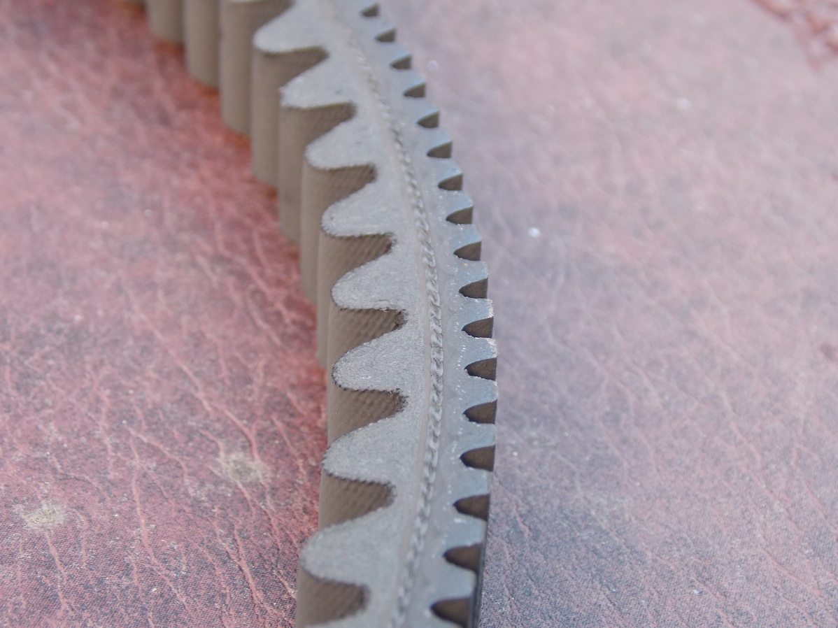

Я вот задаюсь философским вопросом. А зачем на ремне зубцы на внешней стороне? Таки, судя по размерам, подобный ремень (без зубцов на внешней стороне) стоит копейки...
