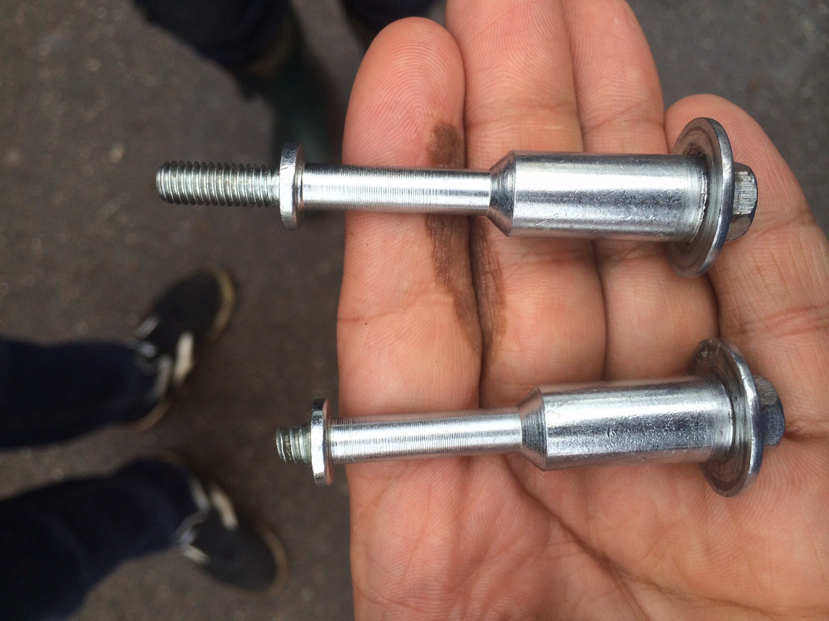

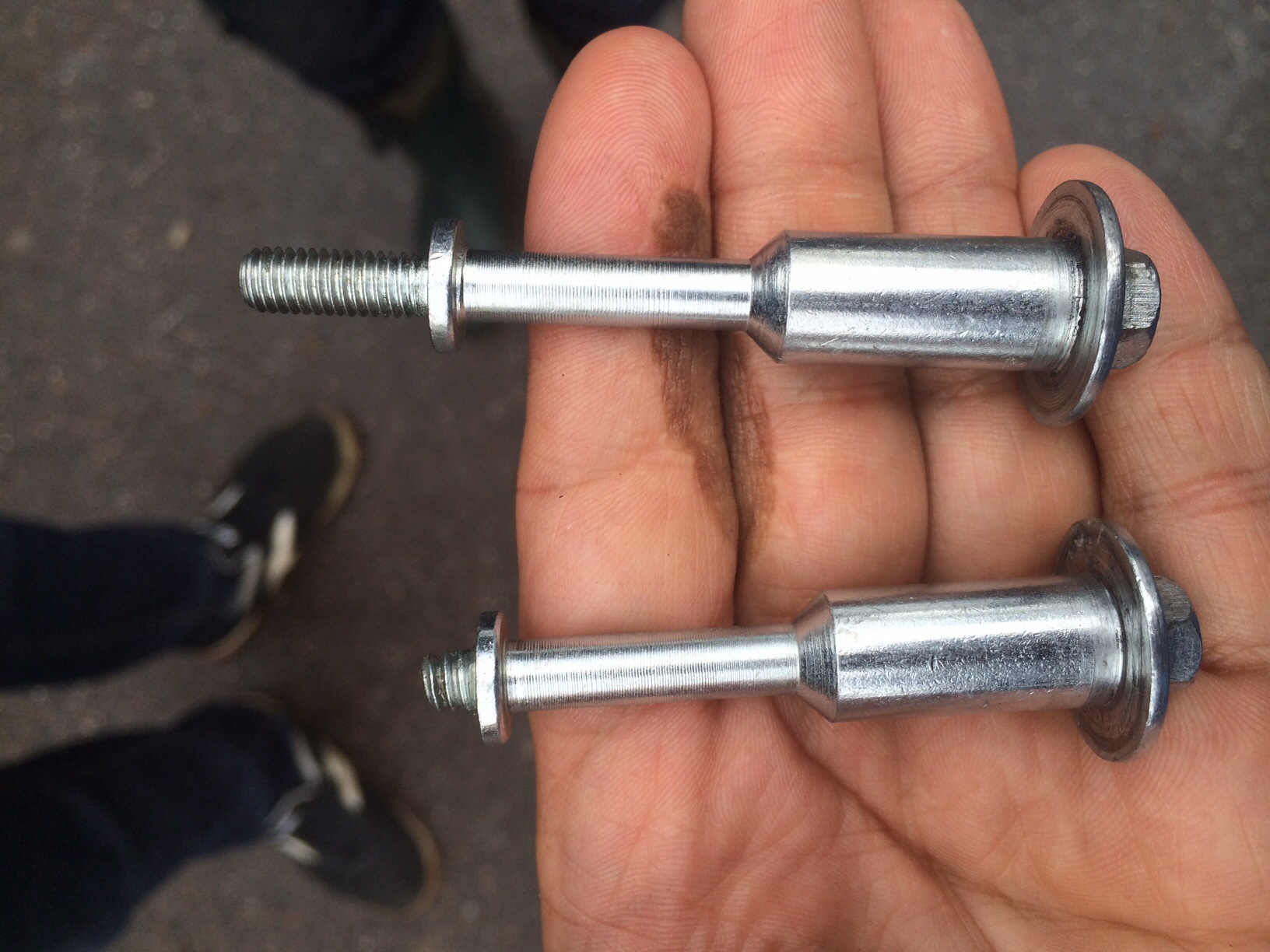

Всем привет!
Подскажите где найти такие болты или более крепкие аналоги.
Скутер купил новый и через некоторое время обнаружил масло на двигателе. Офиц.сервис "разобрал" и обнаружил сорванную гайку. Где такую искать?

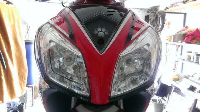

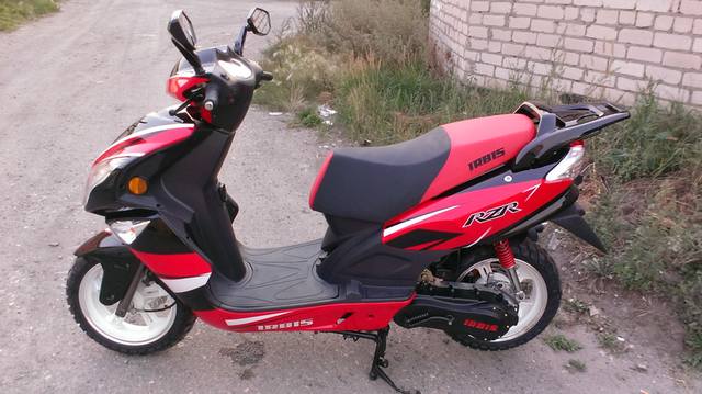

Сегодня купил себе новый IRBIS RZR 170сс.
Скутер большой, сидение тоже не маленькое. После ирбис центрино пока непривычно.
Задние амортизаторы жёсткие.
Немного фоточек:

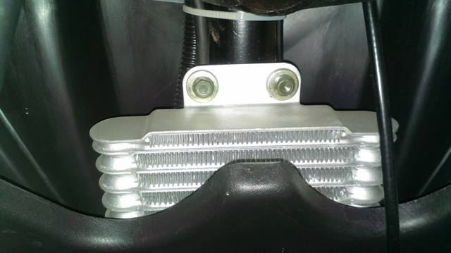

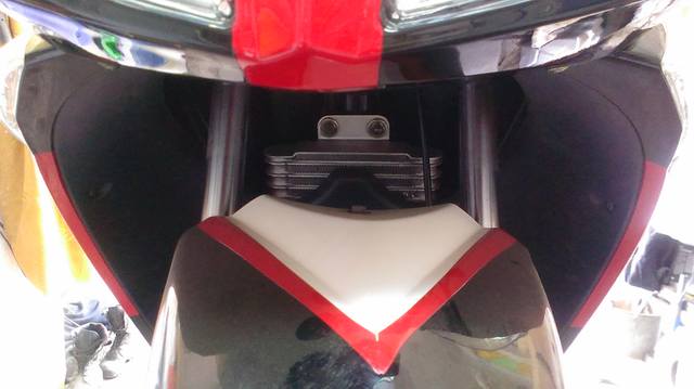

Радиатор

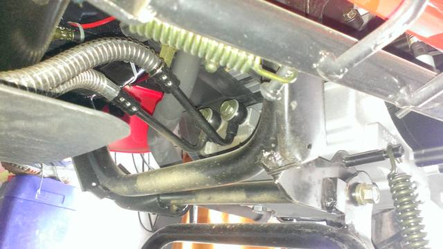

Шпильки на креплении глушителя похоже диаметром 8 мм, а не 6 мм, как на моих предыдущих китайцах.

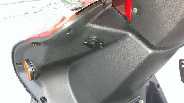

Порадовали оба дисковых тормоза, аварийка и прикуриватель. *THUMBS UP*

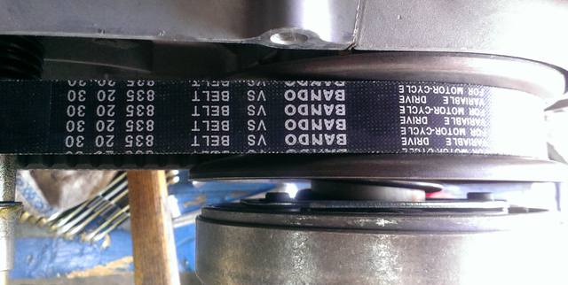

Ремень почему-то тоже оказался перевёрнутым. *DONT_KNOW*

Прикуриватель переделывать.
Если надо зарядить мобильник/видеорегистратор/фотик, то где всё это будет лежать?
Лучше когда в унитазе. Тогда можно от скутера отойти. И можно оставить скутер под дождем.
У кимки это прикуривателеподобное гнездо с завода врезано в стенку унитаза.
Да, а центрино теперь куда?
