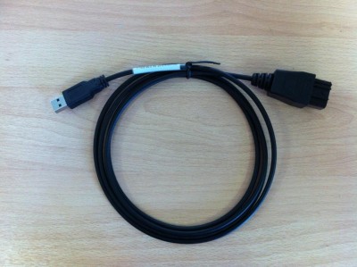

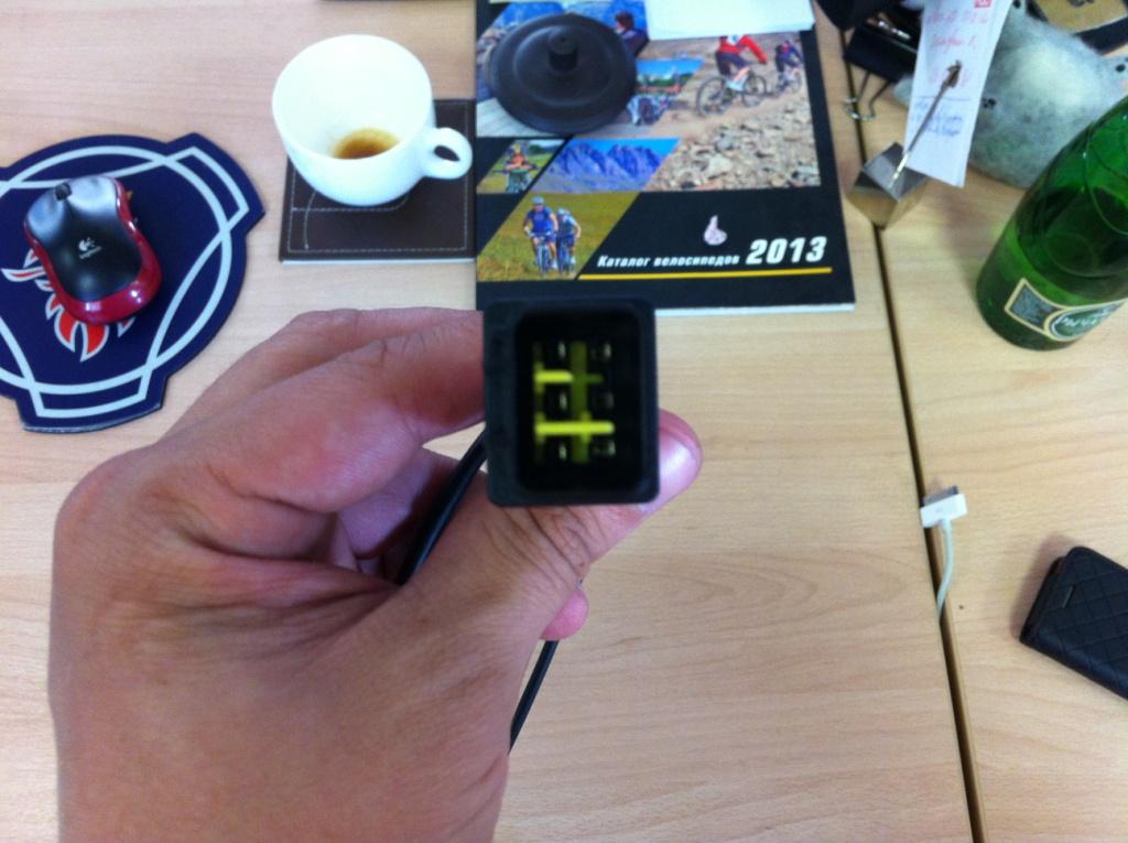

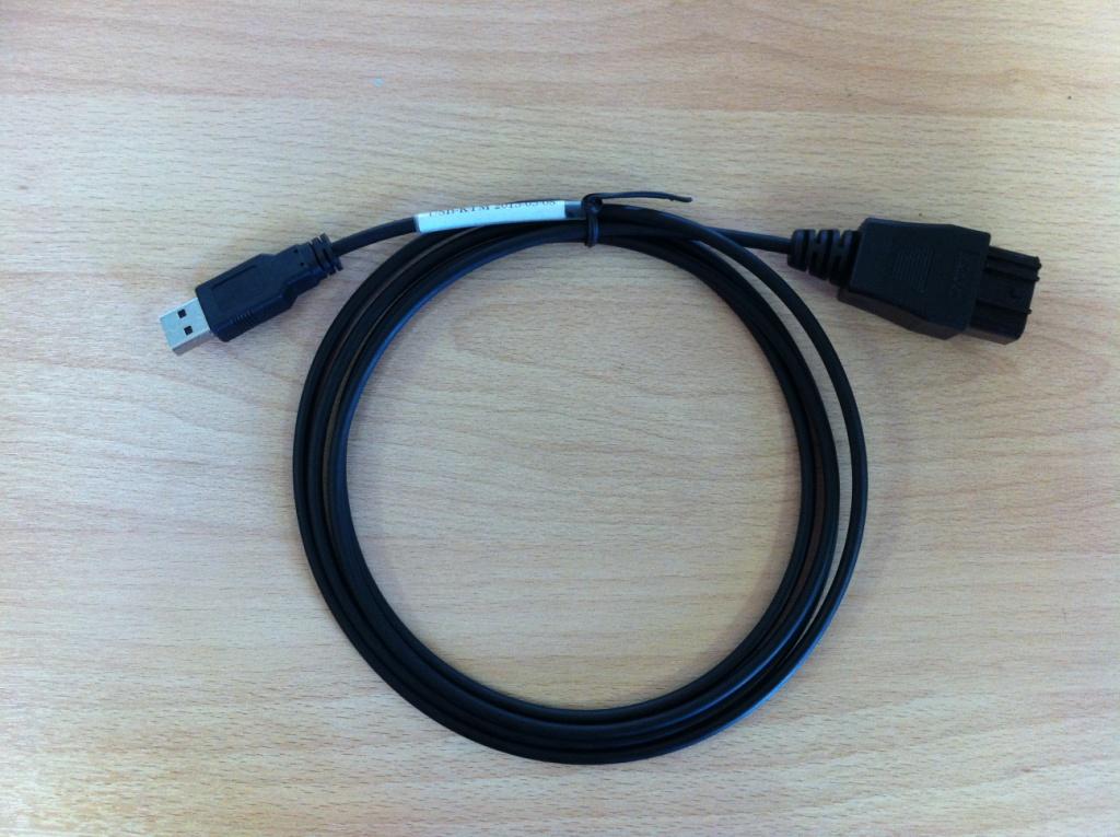

Уважаемые пользователи, чтоб Stelsmoto не молчал, задавайте вопрос в личку, т.к. сейчас нет времени постоянно отслеживать каждое сообщение. Для подключение этого скутера к компьютеру вам нужен диагностический кабель и ПО. Фото кабеля в приложении.
03.jpg [ 85.24 KiB | Просмотров: 7996 ]
01.jpg [ 99.87 KiB | Просмотров: 7996 ]
