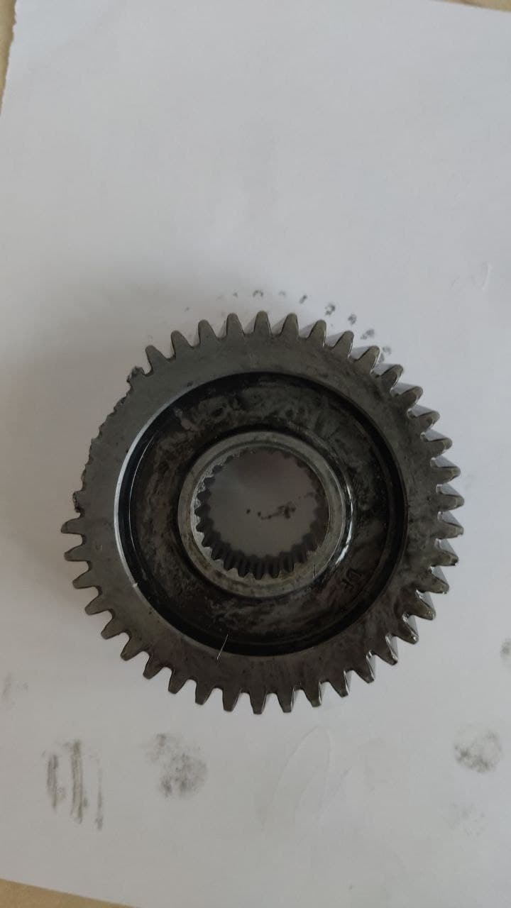

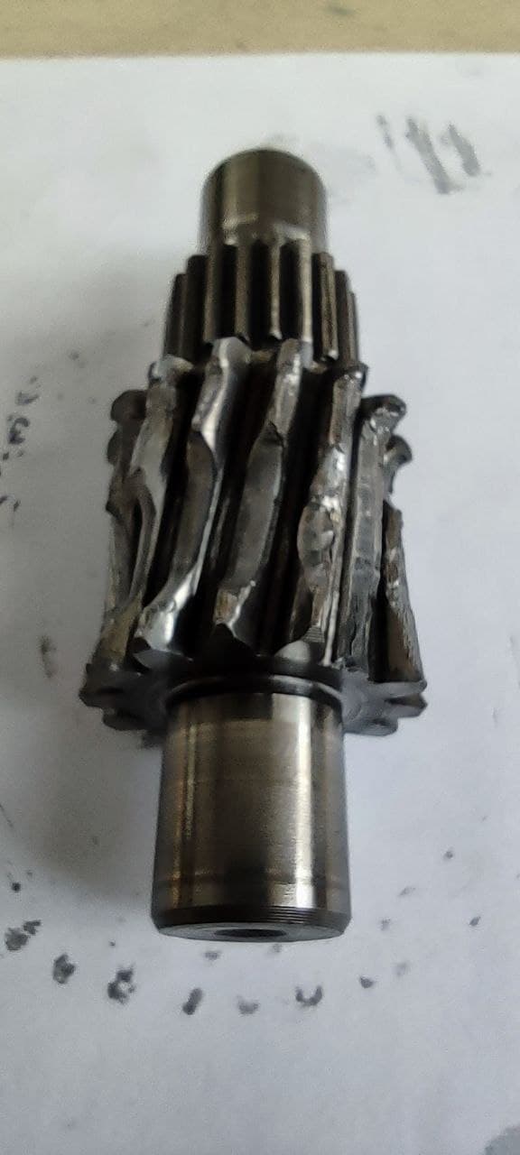

на пробеге 9000 км развалился подшипник и вал заднего редуктора. где найти запчасти(((

Так и не смог нигде найти вал и шестерню редуктора. Слизало все зубья. Теперь скутер можно выбросить...

Ямаховские не подходят? Ведь этот двигатель не создавался с нуля. Слизали, как обычно. Да и ставят его не только на RADIUM. Блин, надо в Китае искать "концы".

вот фотографии
кто может подсказать где это можно приобрести?

https://moto62.ru/zapchasti-moto/transm ... 752/99637/

Пластик, мозги, поршевая, пара редуктора. Сканер фирменный. и т.д.)
