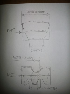

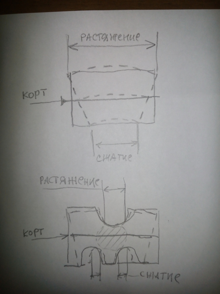

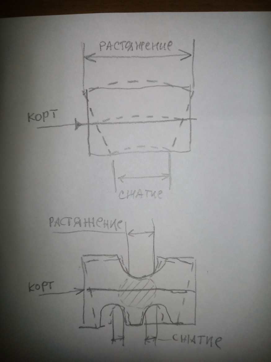

RedE(yes) писал(а):
Я вот задаюсь философским вопросом. А зачем на ремне зубцы на внешней стороне? Таки, судя по размерам, подобный ремень (без зубцов на внешней стороне) стоит копейки...
Повышается износостойкость из-за перегиба меньшей высоты (в данном случае по профилю ремня)+охлаждение ремня, внутренней стороны вариатора и сцепления. Я удивляюсь почему на нашем ремне не указан угол ремня, т.к. это тоже очень важный показатель. влияющий на износ и работу всего узла???!

RedE(yes)
внешние зубцы вроде как для охлаждения (воздух гоняют)
а цена мало зависит от их наличия.

Aleko
Охлаждение... хм, любопытно :) Я тут просто посмотрел на параметры ремня от Irbis Grace (14-дюймовые колеса), почти подходит, немного длинней (на 3мм, вроде), цена, вот только 600р... а не 13000 :D

RedE(yes)
то,что написал Kitaeza45 тоже актуально
Спорный вопрос, как мне кажется... чем тоньше материал, тем выше износостойкость? По-моему, наоборот должно быть :) Ну, да ладно...

Прошу извинить за "от руки", но я думаю что понятно нарисовал.Во внимание берем, что ремни почти "не тянутся", поэтому у ремня без зубцов возникает очень большое напряжение сверху и внизу. Это еще можно сравнить с автобусом- по краям трясет, а в середине спокойно, так работает наш ремень.

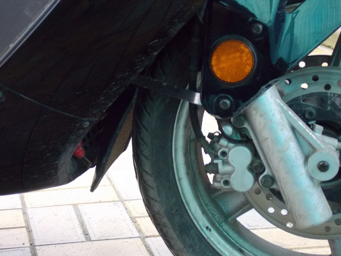

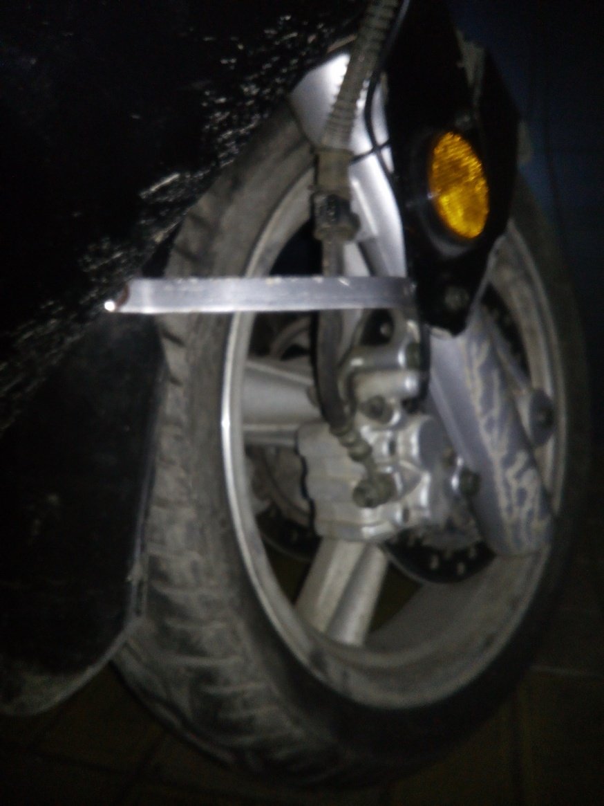

Забыл похвастаться! По совету друзей сколхозил на перед-БРЫЗГОВИЧЕК ! Проехал по всем лужам-и увидел, что это хорошо!
А почему не просто к пластику прикрепил?

RedE(yes) писал(а):
Сначала так и сделал, кстати, сам брызговик от ВАЗ(100руб.-пара+немного придать форму), но зад крыла сильно болтает, как в продольном, так и в поперечном направлении. Думаю, что его так быстро отломит, пришлось пожертвовать шашлыком-растяжки из шампура вписались(черное с блестящим) *THUMBS UP*

Kitaeza45
Не понял, ты само крыло, что ли на "шампур" закрепил? :) И че у тебя там красное болтается изнутри? :))
