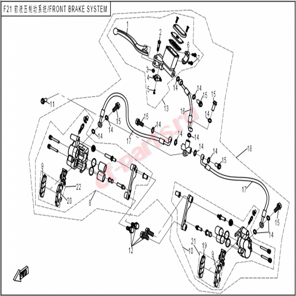

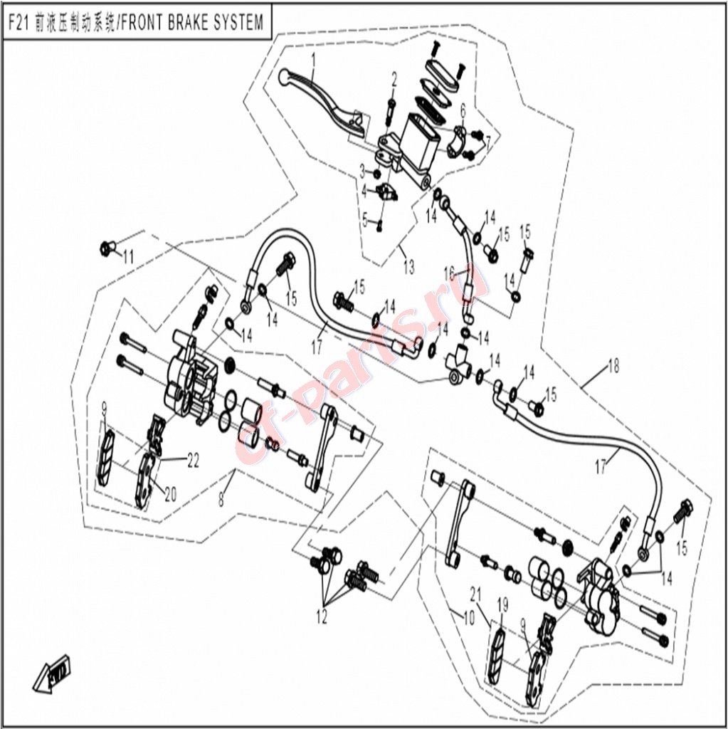

Те механизм как на любых гидравлических тормозах! А порядок прокачки какой? Впереди ведь два диска. Какая магистраль первая какая вторая?

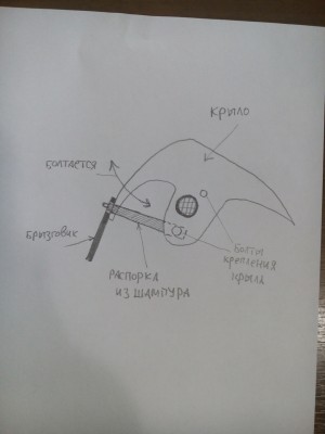

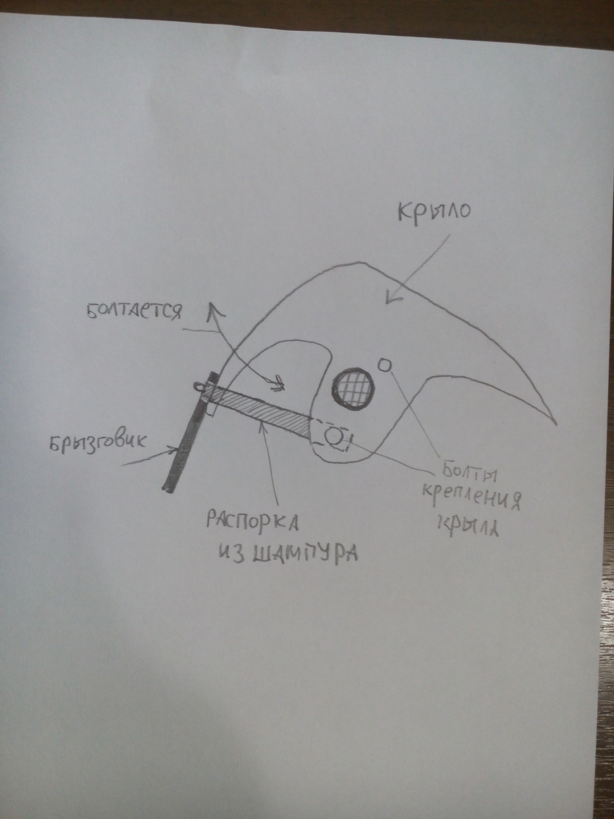

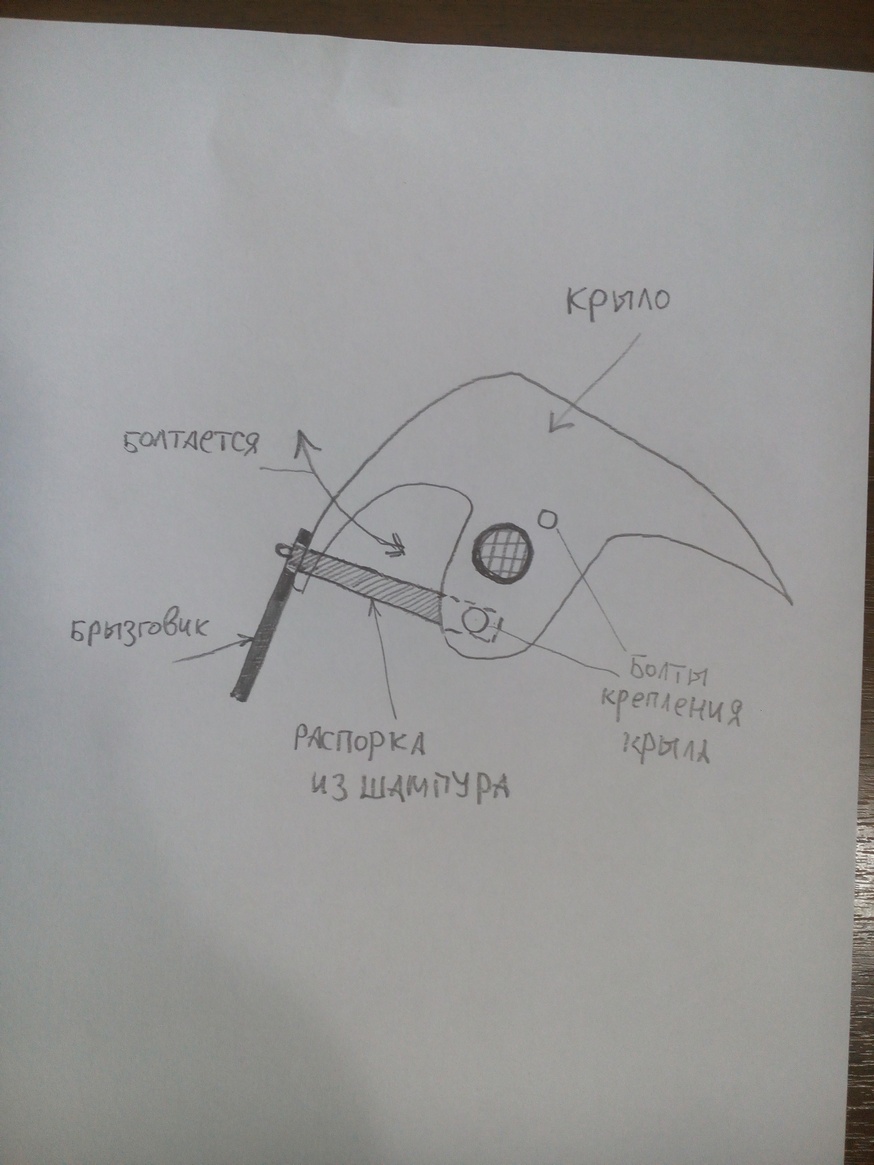

RedE(yes) писал(а):
Kitaeza45
Не понял, ты само крыло, что ли на "шампур" закрепил? :) И че у тебя там красное болтается изнутри? :))
ПРОДАМ или ПОМЕНЯЮ ФОТИК на ПИВО-причина-НАУЧИЛСЯ РИСОВАТЬ!!!Красное болтается-плюсовой провод, как раз аккум снял.
IMG_20160109_152212.jpg [ 200.36 KiB | Просмотров: 5256 ]
У меня все запчасти оригинальные, это у Вас - КИТАЙСКИЕ!!!
Передние тормоза работают от правого тормозного цилиндра, задние от левого-у нас нет тормозного распределителя! Поэтому данную операцию по прокачке проводишь для каждой тормозной машинки.

Просто стоит ТРОЙНИК на передке.
2010.jpg [ 241.16 KiB | Просмотров: 5312 ]
Прокачку начинать с дальнего рабочего цилиндра.Тут,если после тройника трубопроводы(шланги) по длине одинаковы,то нет разницы с какого начать.А если жидкость не менять,то достаточно вдавить поршеньки в цилиндр и поменять колодки.Без всякой доливки и прокачки.
