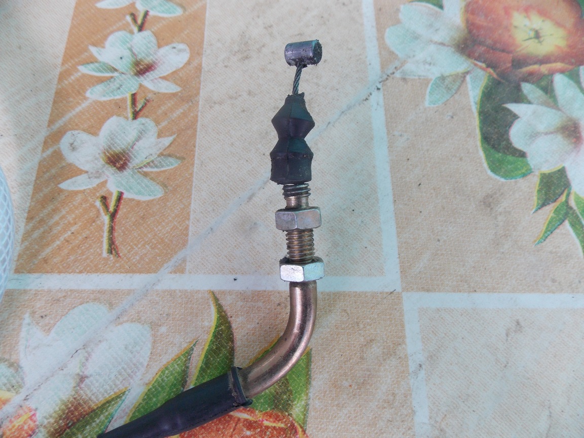

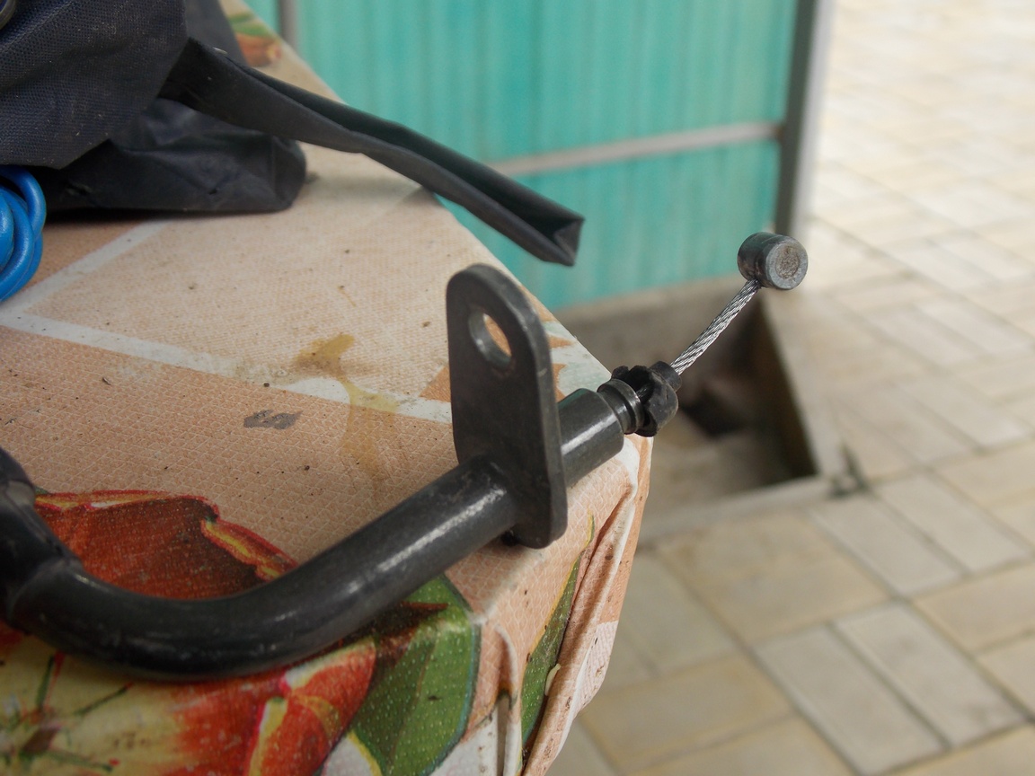

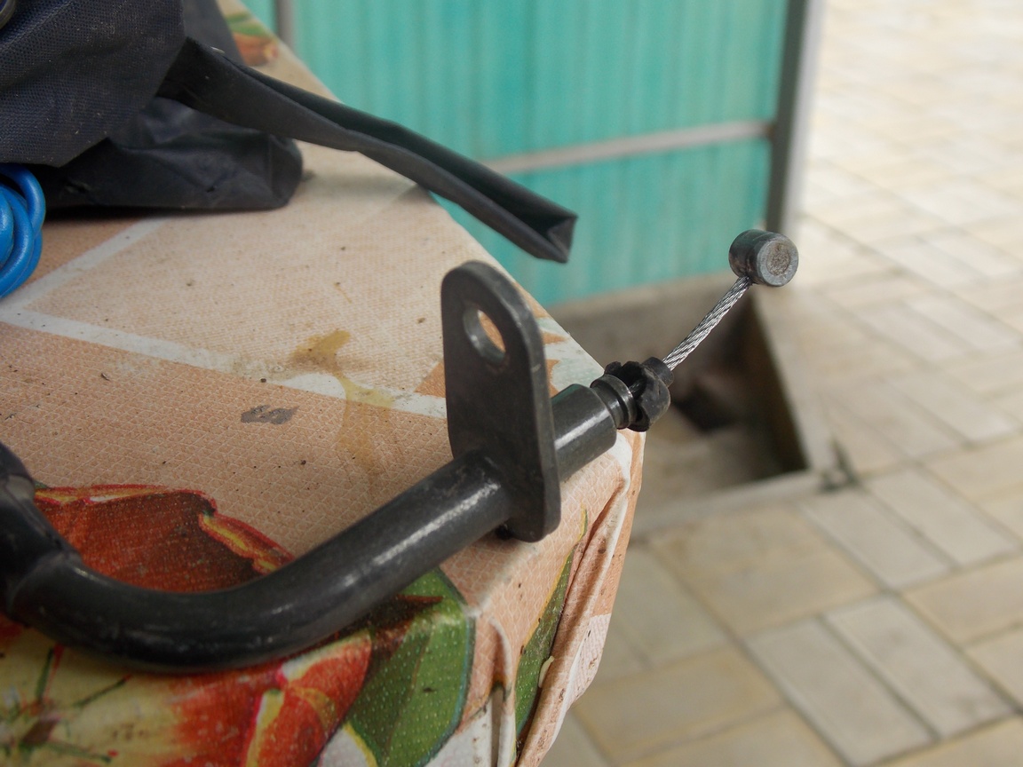

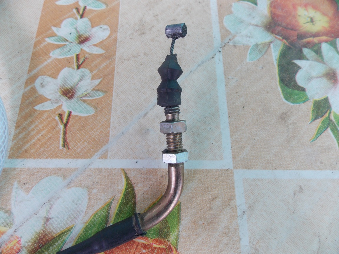

Кому интересно, длина тросика газа: корпус-170 см + 9 см торчит тросик.
Состояние за 36000км хорошее, думаю промазать и назад поставить. Кстати протащить сквозь корпус не получится, нужно разбирать, пластик руля, пластик тонеля, унитаз. Кто-то писал, что ставил аналог, только не написал от чего!

Kitaeza45, а почему протащить не получится, подвязан?
за данные - спасибо

В одном месте, но он еще переплетается особенно в районе руля. Вот кстати ссылка на сегодняшний разбор. https://vk.com/video342268731_456239017
