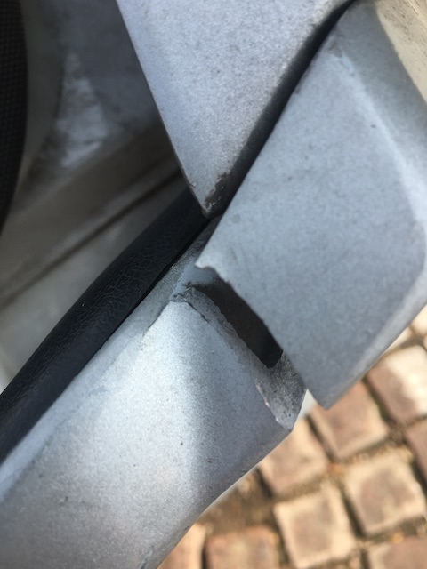

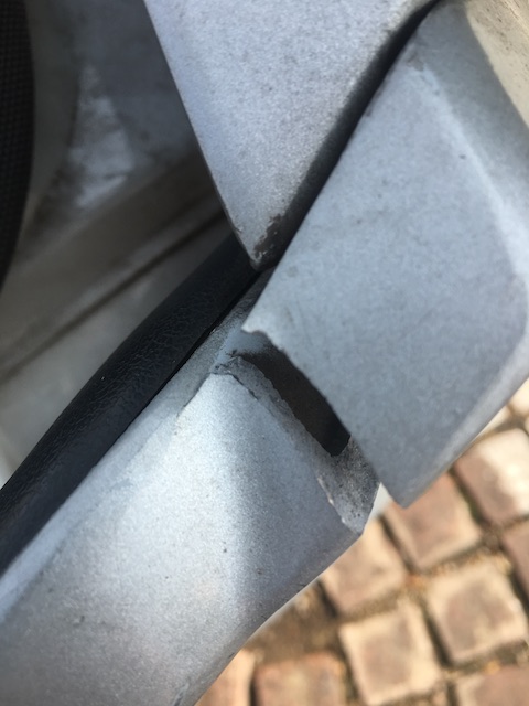

 Заголовок сообщения: Сломался кронштейн крепления кофра
СообщениеДобавлено: 10 Feb 2017, 13:34
Зарегистрирован: 24 Oct 2016, 20:33
Сообщений: 52
Откуда: Київ
Скутер: CFMoto Jetmax 250-6A

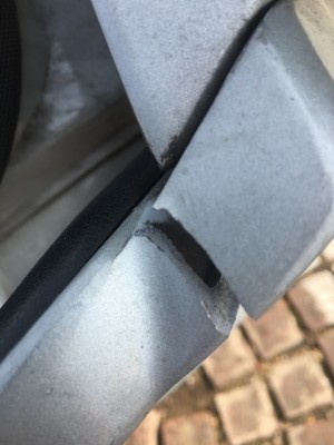

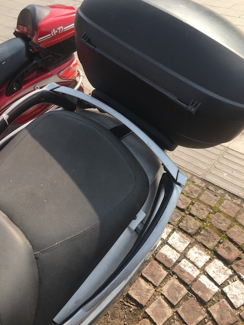

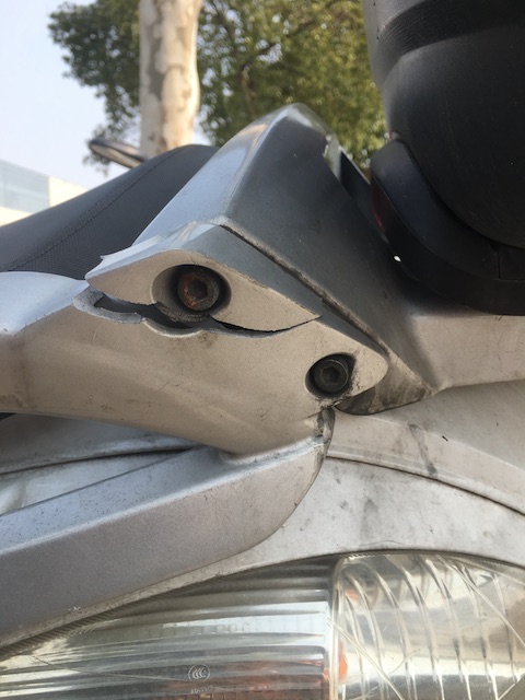

По кочкам и поребрикам не скакал, ничего тяжелого (кроме дождевика и резиновых кордов) в кофр не клал. С какого-то перепуга отломился левый кронштейн.
Возможно, это какая-то разновидность силумина; возможно, он теряет прочность в холод; возможно, амортизаторы не отработали верно, и оно отломилось.
Запчасть ждать неделю, стоимость ее 252 юаня с доставкой. Эх, блин, ну неужели нельзя было сделать эту штуку по-настоящему стальной?

Я давно отказался от идеи заднего кофра.
на 50-150сс отрывало любое крепление кофра, вне зависимости от материала, исполнения и состояния дорог.
Болты 6-8 мм диаметром рвало пополам как спички.
Слишком большие угловые скорости и инерции масс.
Так и езжу без кофров.
Рано или поздно все равно оторвет.
Даже если кронштейны отфрезеровать из алюминия - порвет болты в месте крепления к раме

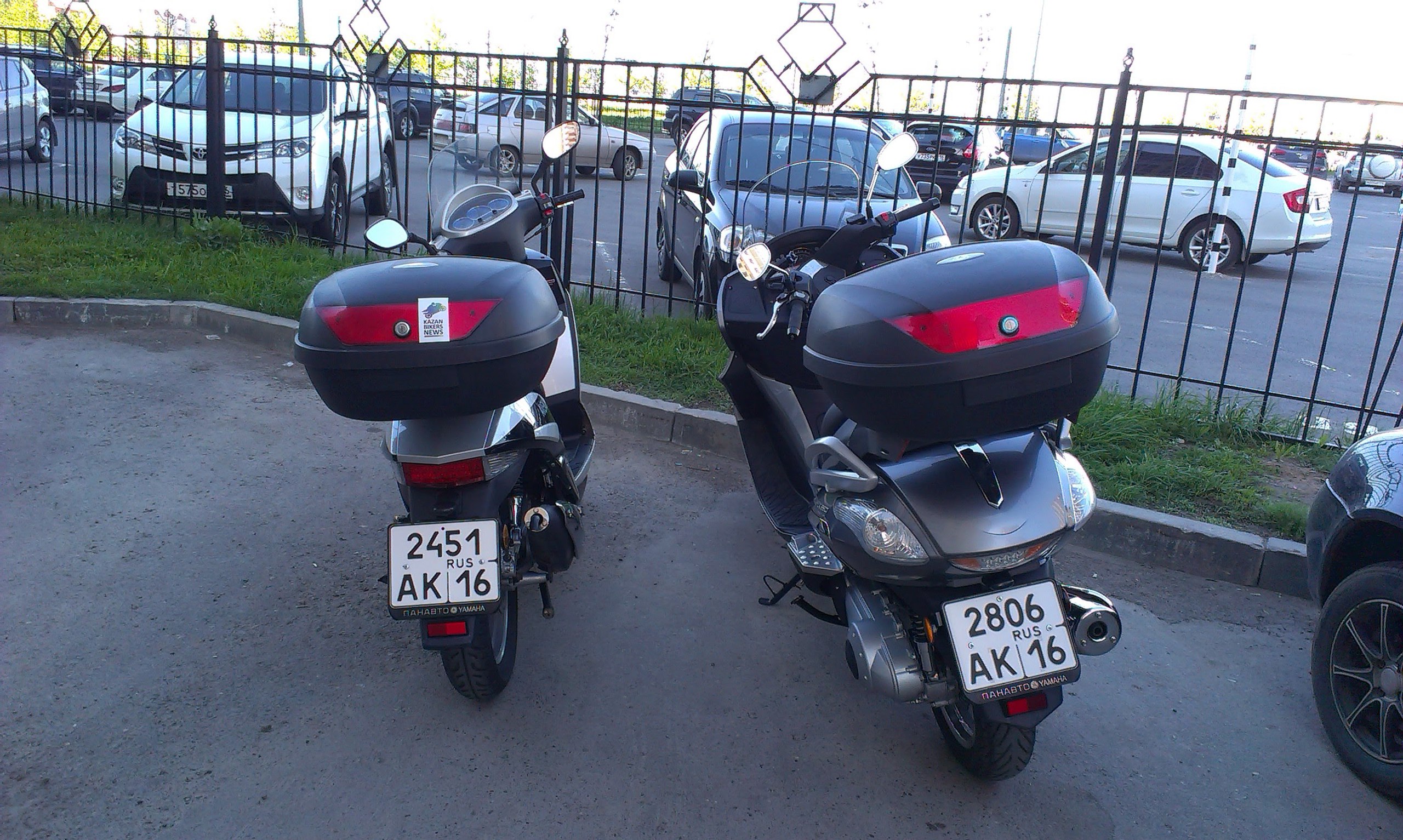

10000км, в том числе по бездорожью, с загруженным под завязку задним кофром.
Крепление от Сергея Шкелёва, кофр китайский на 60л, прикручен на широкие пластинки сразу к креплению.
No Problem :)

Хочешь я тебе дам контакты Серёги? Он как раз набирает заказ... в районе 3,5 тыщ крепление, плюс доставка...
Цельнометаллическая... тяжеловата, правда, но надежна... крепится на болты под ручку, лучше болты подлиннее найти, я на родные посадил, только местами их поменял... 10000 по буеракам - показатель же... раму тока вот стоит проверить :)
Сварщиков по этому материалу нет? При сборке обрати внимание, центральная вставка-стягивает болтами ручки или без стягивания становится.
