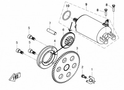

сегодня ходил акб поменять и заодно опробывать.все как и было не хрена не заводит и крутит в холостую.бибикает дальним мыргает.По стартеру стучал не помогает.его вообще долго откручивать?типа болтов сколько?и что снимать кроме унитаза?чтоб лишнего не снимать
СообщениеДобавлено: 09 Mar 2017, 21:32
Зарегистрирован: 29 Mar 2014, 16:39
Сообщений: 171
Откуда: королев
Скутер: белый джет
Aleko писал(а):
Александр006 писал(а):
стартер крутит а двигло не цепляет
если не цепляет - в смысле стартер крутится, но не крутит двиг - то это к обгонной муфте.
тоже заменил уже.
стучать надо когда стартер не крутится (при условии наличия 12в на его клемме) :)
стучал не помогает.где она стоит эта муфта?
СообщениеДобавлено: 10 Mar 2017, 08:43
Сообщений: 686
Скутер: JetMax250
Стаж: 9
если крутит в холостую то стучать не надо.
стучишь когда стартер не крутит вследствии неконтакта стертых щеток.
когда муфта рассыпается сразу слышно что стартер не в зацеплении, крутит очень легко, почти бесшумно, как простой ничем не нагруженный электрический моторчик, которым собственно и является.
муфта стоит под крышкой генератора.
посмотри внимательно, с ней соединена ось стартера через промежуточную шестерню.
dvigatel-elektostarter1.jpg [ 222.31 KiB | Просмотров: 7539 ]
