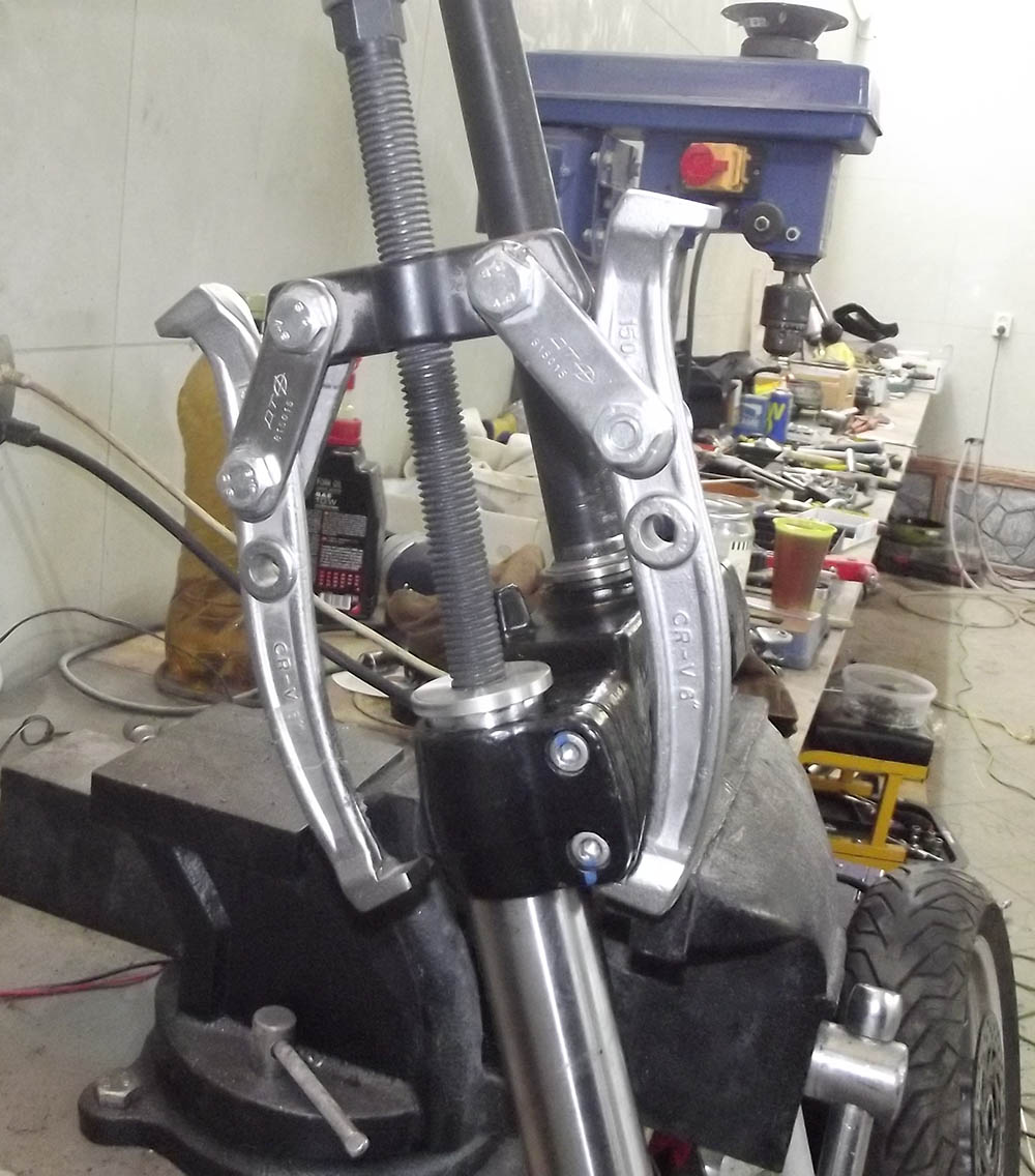

Сегодня поменял жижу в передней вилке, на снятой вилке зажатой в тисках, долго мучался, не мог закрутить пробки, помог двух лапый съемник подшипников, им без труда, как по маслу, закрутил.
Залил по 250 мл. в каждую. Масло Мотюл 10W для вилок.
Теоретически можно не разбирать морду, совсем, разобрать только кожух руля, снять руль, открутить 2 гайки рулевой колонки, приподнять скутер, и вилка выйдет через низ.
Обидно, что надо снимать колесо из-за тросика спидометра, а так можно снять суппорта, и вместе с колесом все вынуть, и менять жижу удобнее на снятой вилке.
Прокатился по деревне, по ямам, вроде мягче/лучше, а вроде без разницы, потом одолевают мысли, не, все же лучше...

Валентин Павлович
ну, руками то стала вилка прокачиваться? (в смысле без усердия и натуги)
АЮ
СообщениеДобавлено: 11 Oct 2017, 10:07
Зарегистрирован: 06 Oct 2017, 20:03
Сообщений: 23
Откуда: Калининград
Скутер: Gilera GP800
Нет, до конца не смог продавить, примерно на 10см, одинаково и до и после.
Так чудес не бывает, жесткость при медленном сжатии задает пружина, ее никто не трогал, жесткость будет (должна быть) одинаковой.
Возможно, в реальных условиях, по неровностям, вилка сжимается быстро, и гидравлическое масло более жидкое 10W быстрее перетекает, и работа вилки становится чуток мягче.
Но это при условии что заводская жижа, более густая, я так и не понял, но показалось, что купленная мною Мотюл 10W более жидкое, чем то что я слил.
