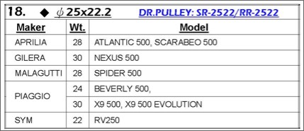

а1298 так какого размера ролики надо
SYM RV250 это же GTS250
Доктор пулли.jpg [ 25.64 KiB | Просмотров: 7701 ]

Откуда ты эту картинку отковырял? По ней у ГТС вес роликов 22 грамма, фигня однако... Знаеш что, не спеши. Скатаюсь в Велоситик, тогда и будем искать. А ещё надоб нашим ГТСникам вопрос задать.

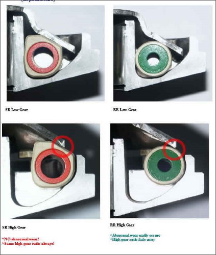

Dr Pulley
Доктор пулли11.jpg [ 50.46 KiB | Просмотров: 7876 ]

В описании вес вовсе не 22 грамма.
Да и по словам Кивискута он увеличил вес, а не уменьшил, поставив 19гр. Это подтверждается и полученными им результатами.
И ещё вопрос- почему выбрал ролики необычной формы? Чем плохи круглые?

да это у ГТС250 22 грамма меня не вес интересовал а диаметр и ширина а почему эти ролики производитель обещает 18 процентную прибавку в динамике 4 процента в максималке
отзывы по ним хорошие у них динамический диапазон хода больше да и они не изнашиваются так неровно как круглые
круглые катятся а эти скользят зничит более плавный ход
да и какой смысл покупать круглые если выпускают эти
