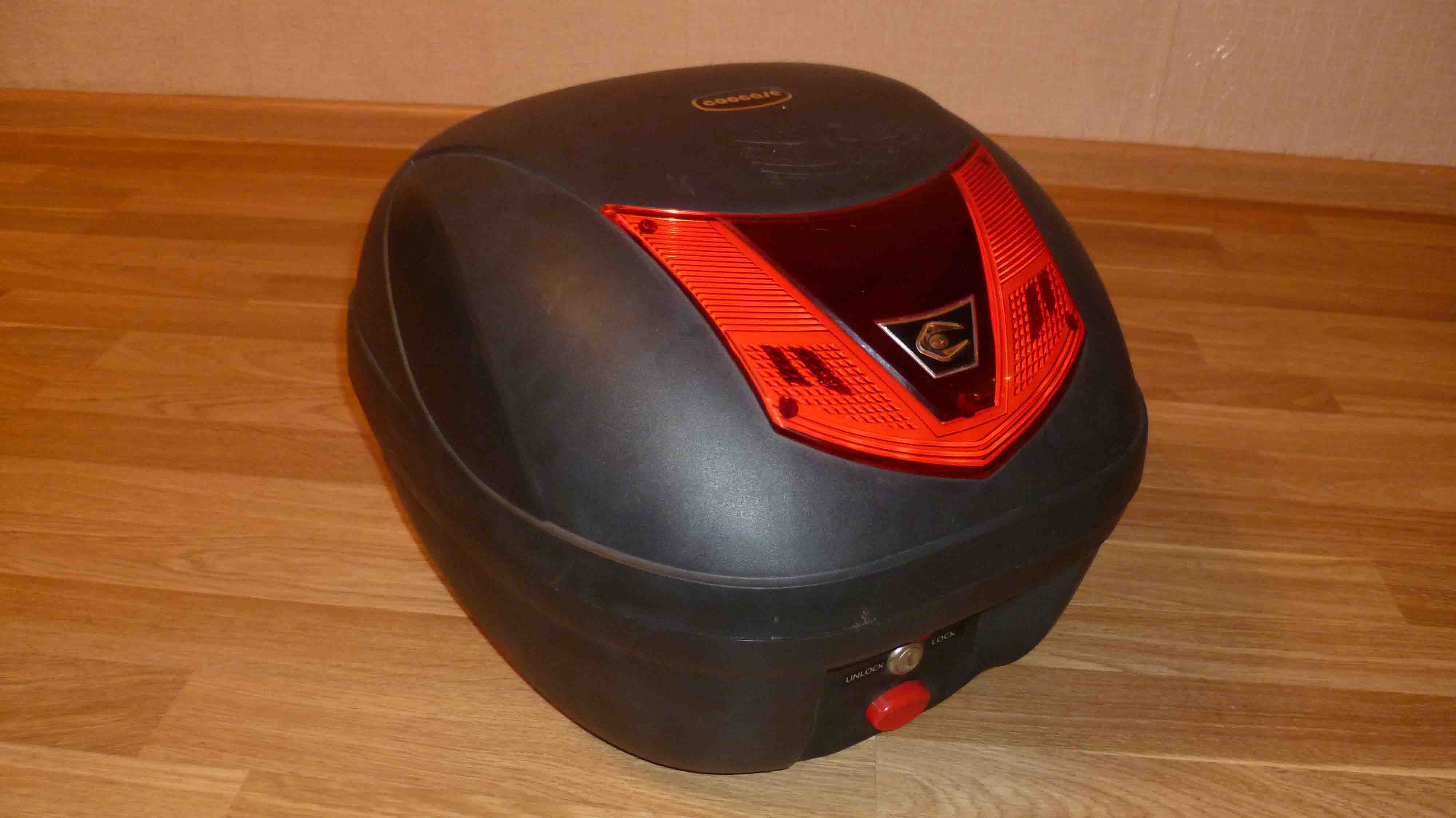

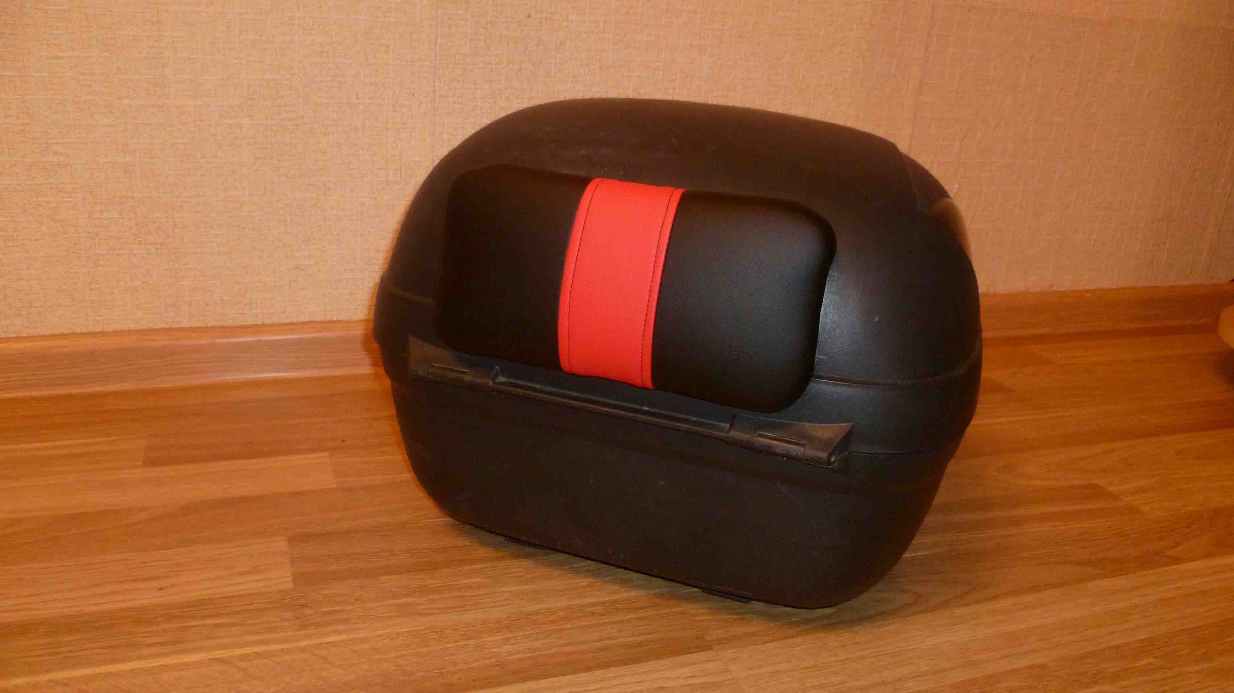

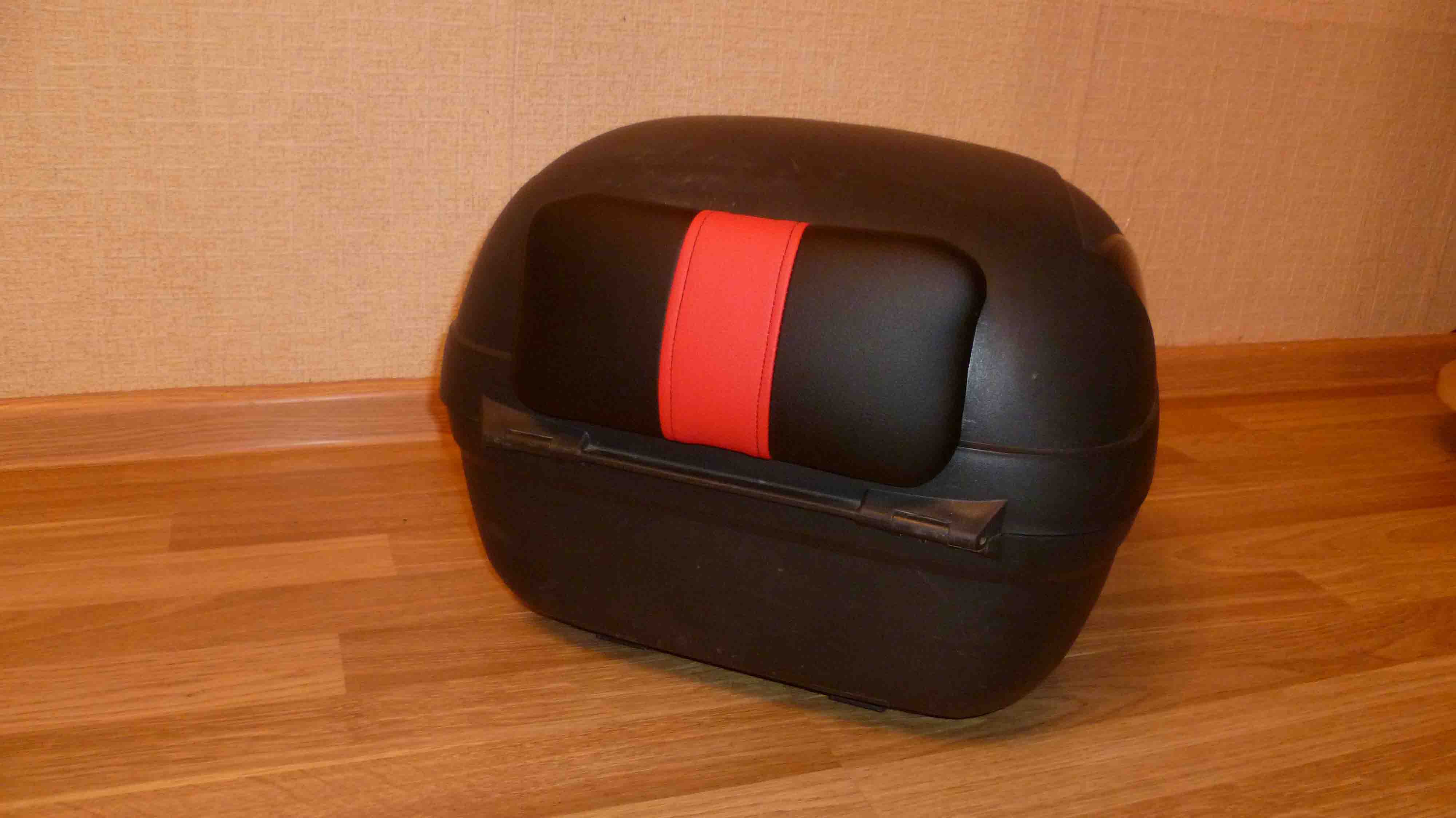

Сезон закрыт. Купил недорого б/у кофр и решил порукодельничать от нечего делать.
Сначала изготовил мягкую спинку.
P1050674.JPG [ 131.58 KiB | Просмотров: 6889 ]
P1050828.JPG [ 119.17 KiB | Просмотров: 6889 ]

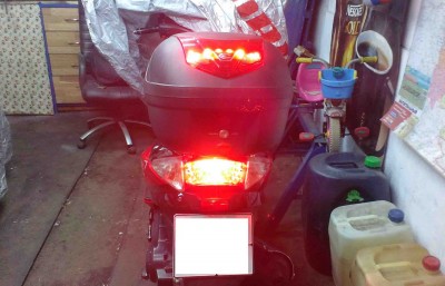

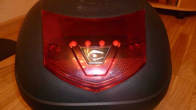

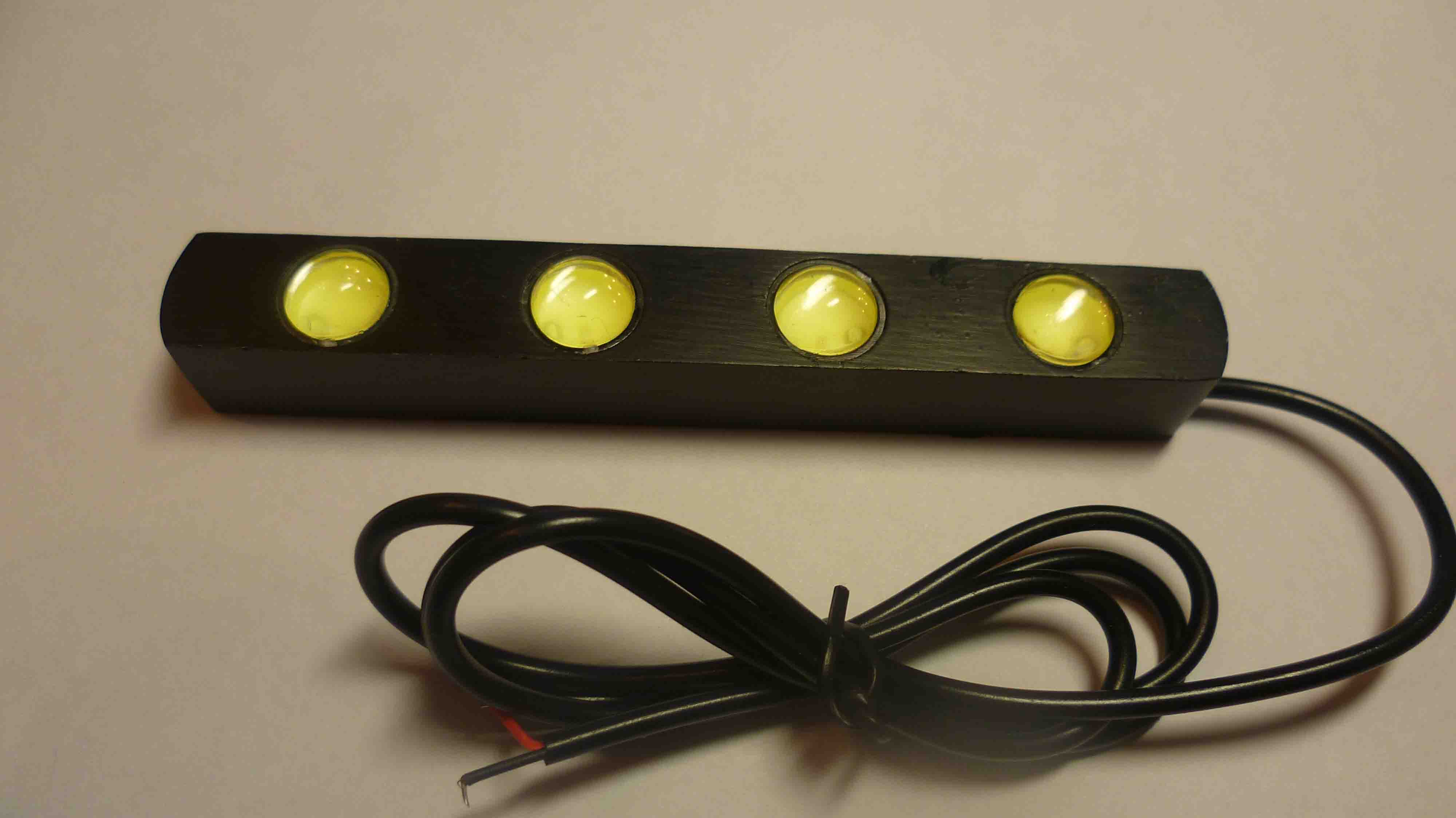

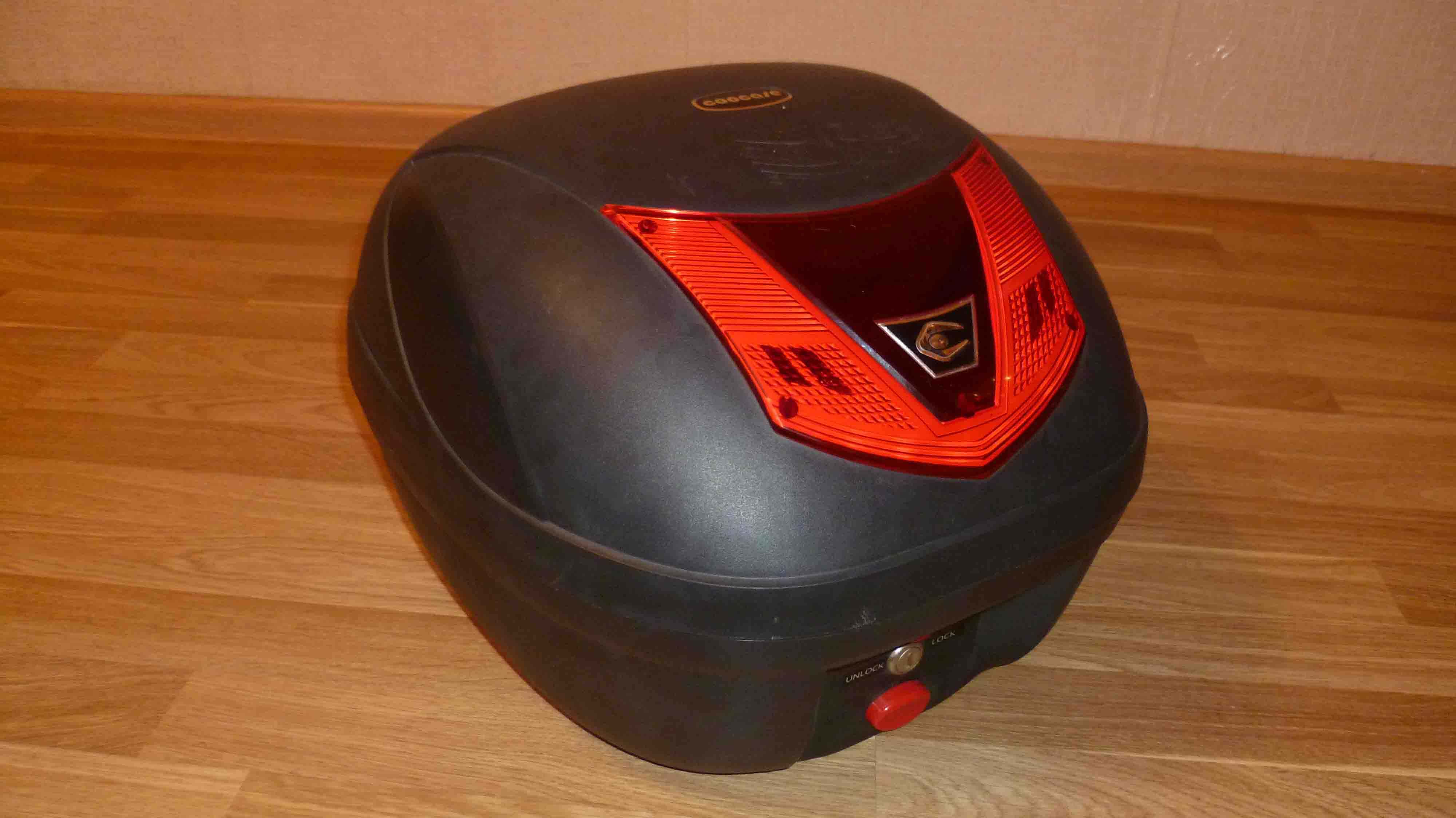

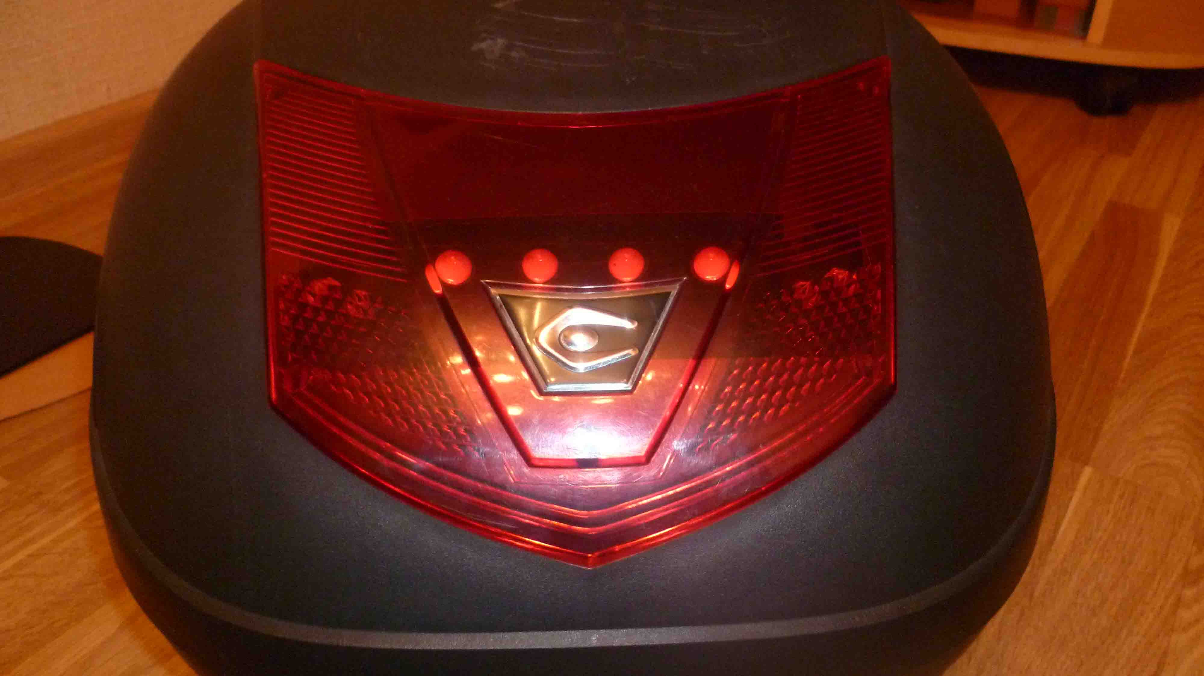

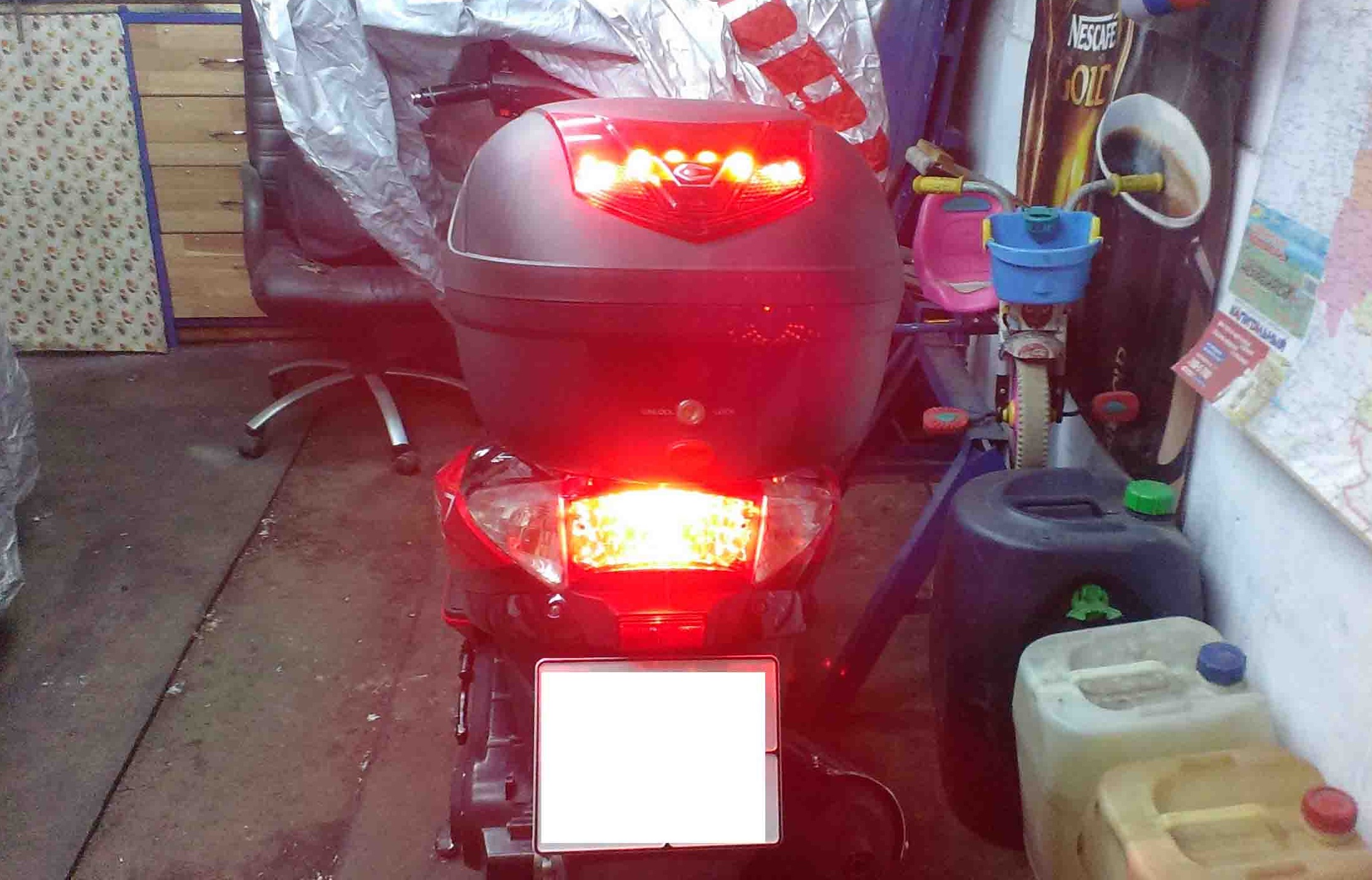

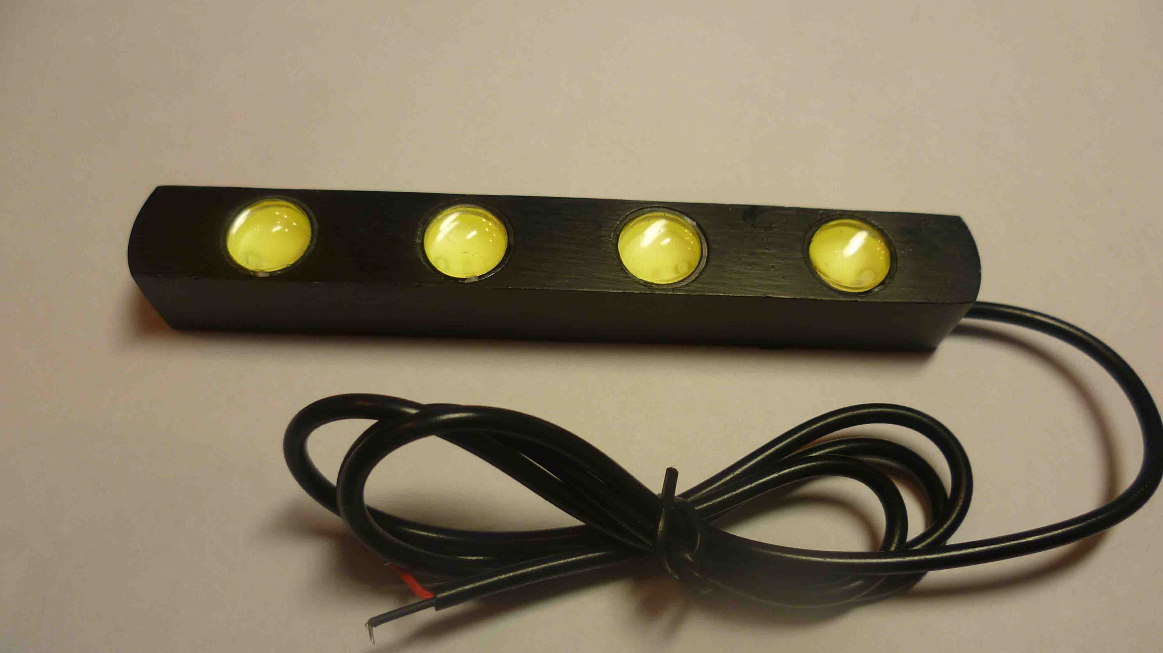

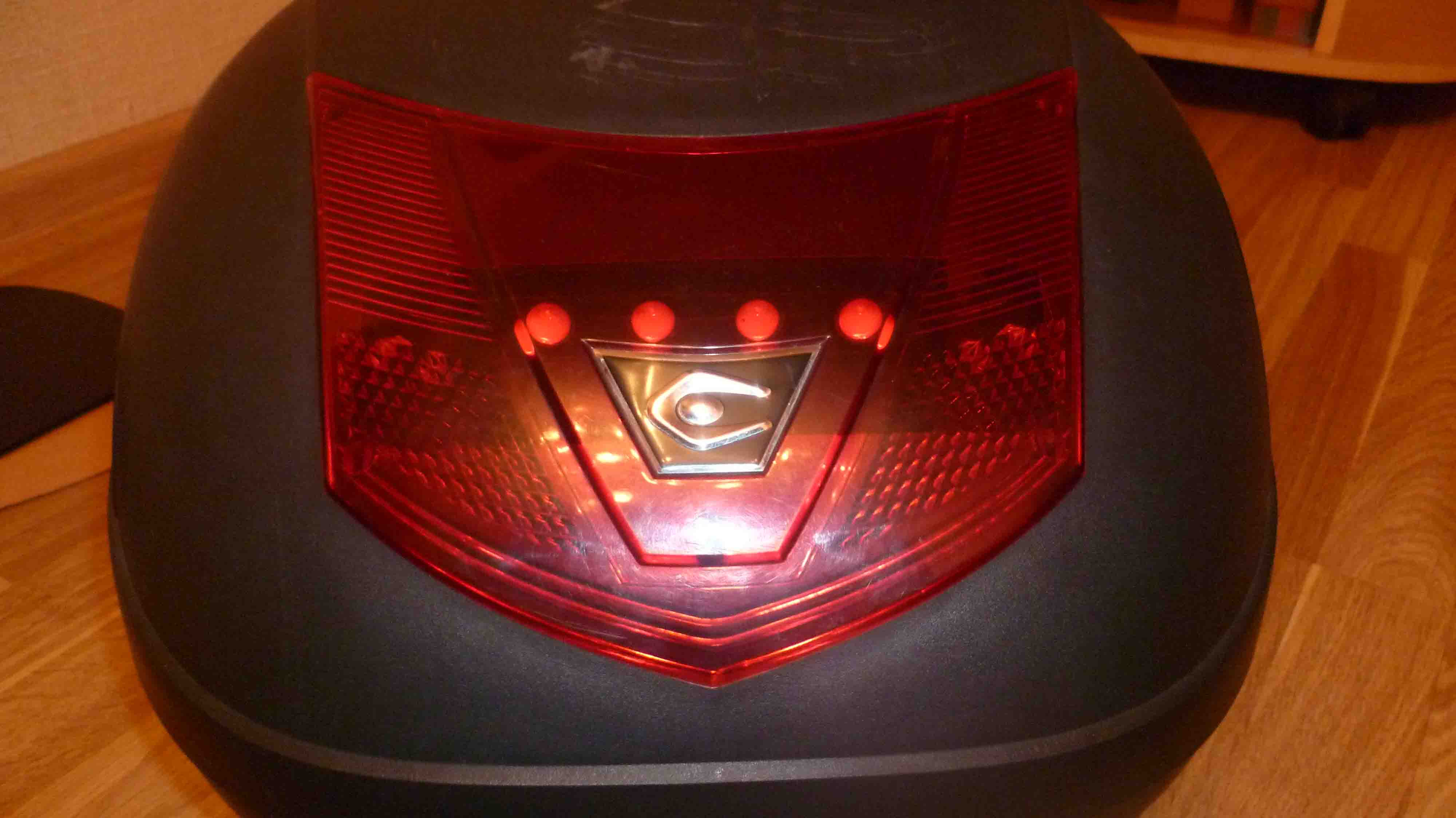

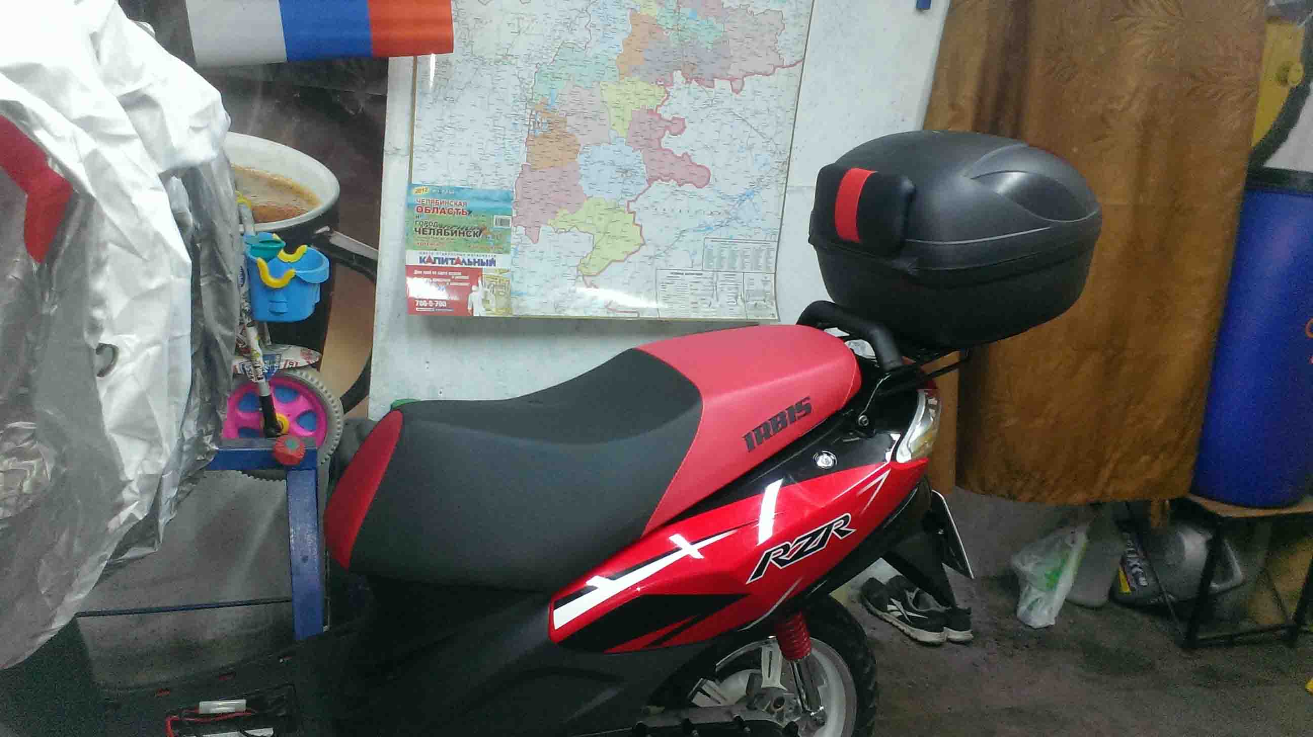

Потом купил дневные ходовые огни и вкорячил в кофр в качестве повторителя стоп-сигнала.
P1050964.JPG [ 101.34 KiB | Просмотров: 6890 ]
P1050991.JPG [ 134.11 KiB | Просмотров: 6890 ]

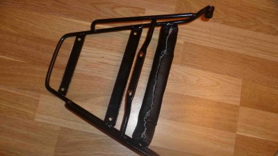

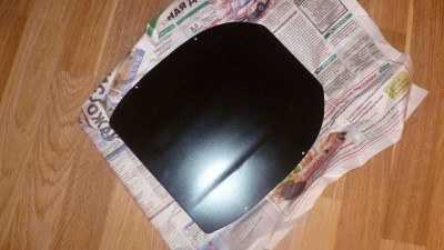

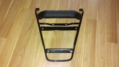

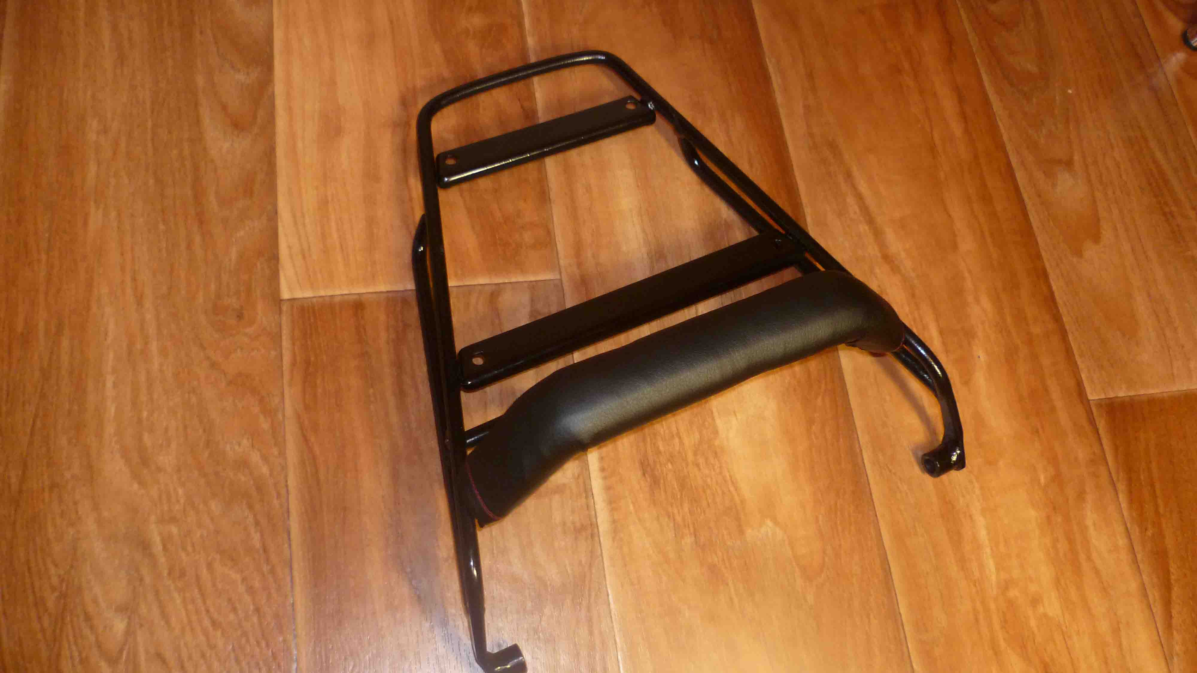

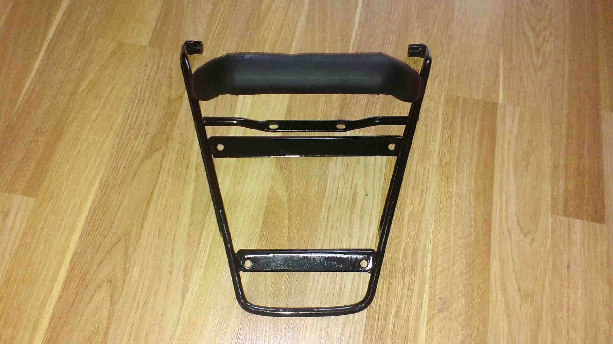

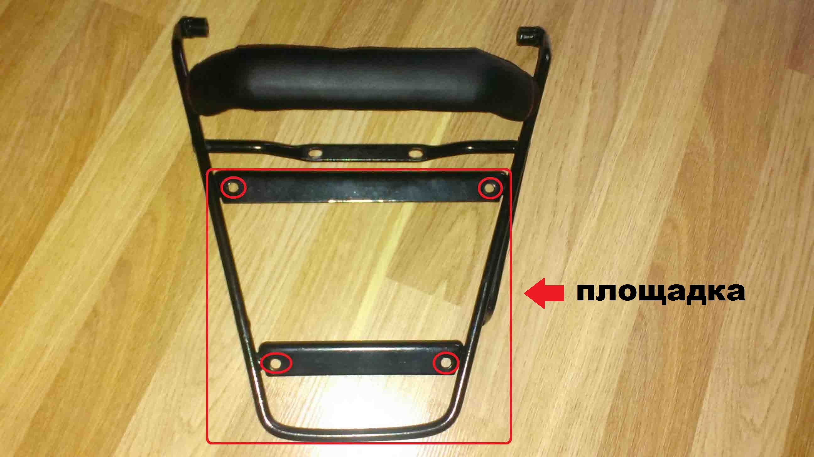

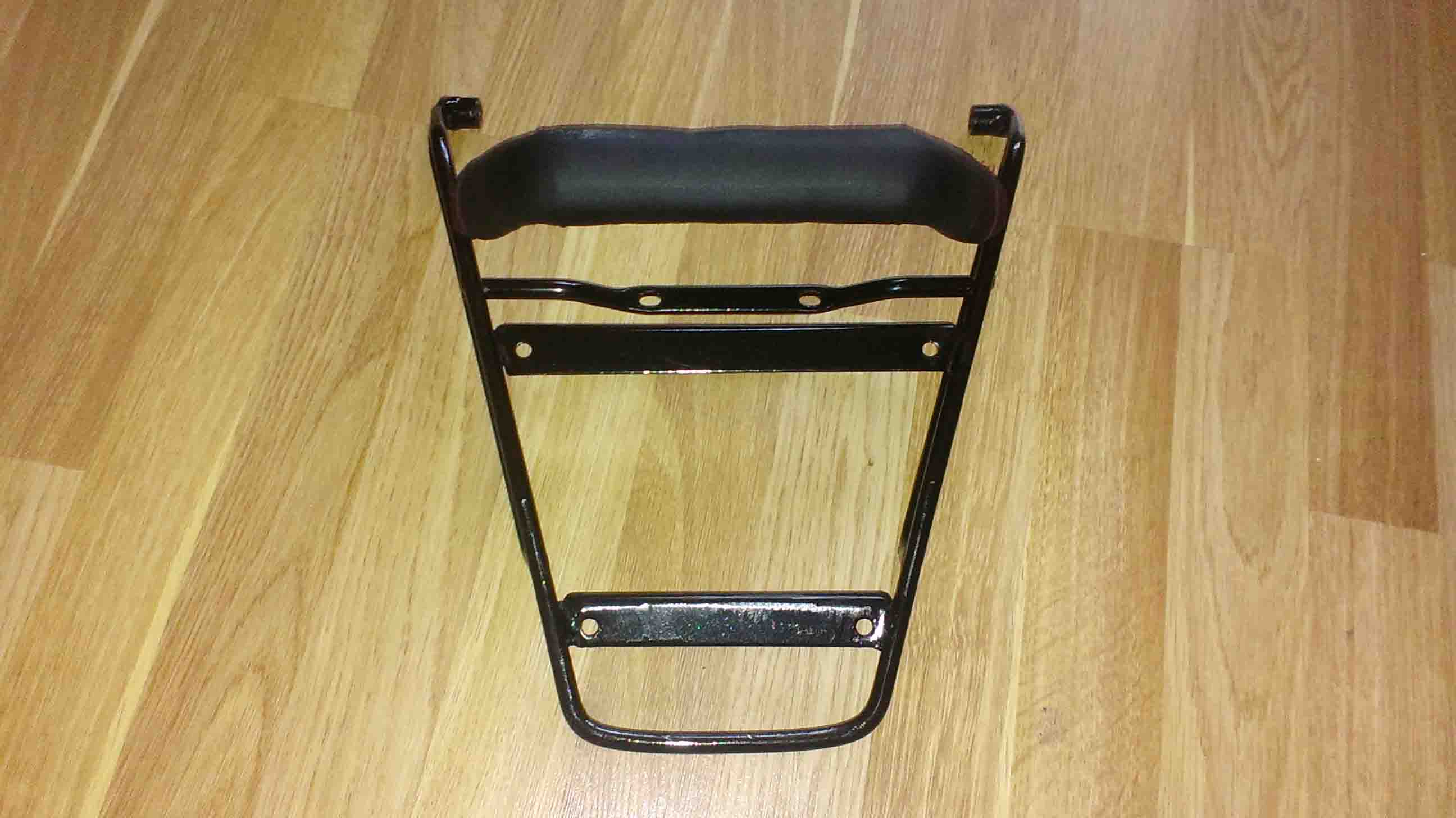

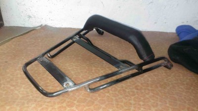

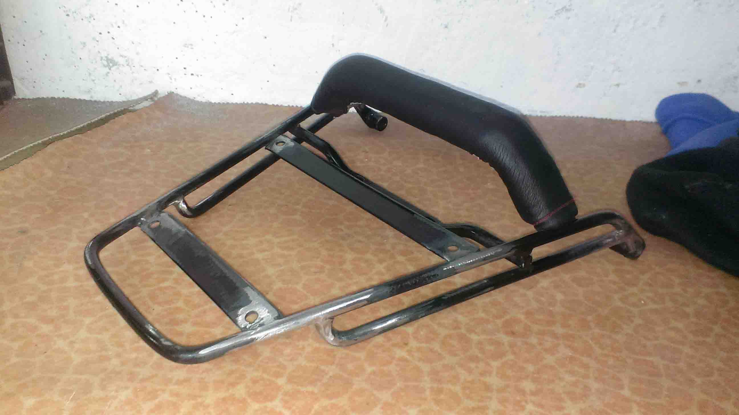

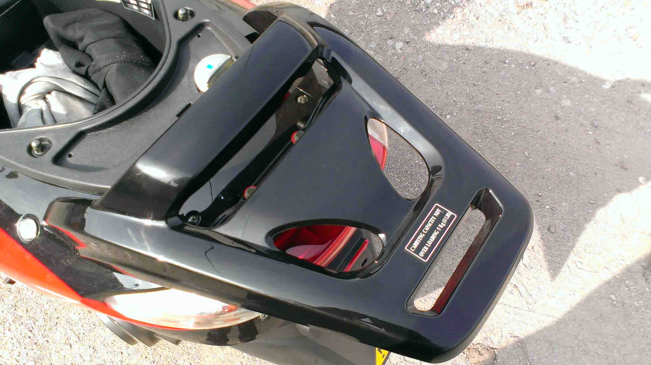

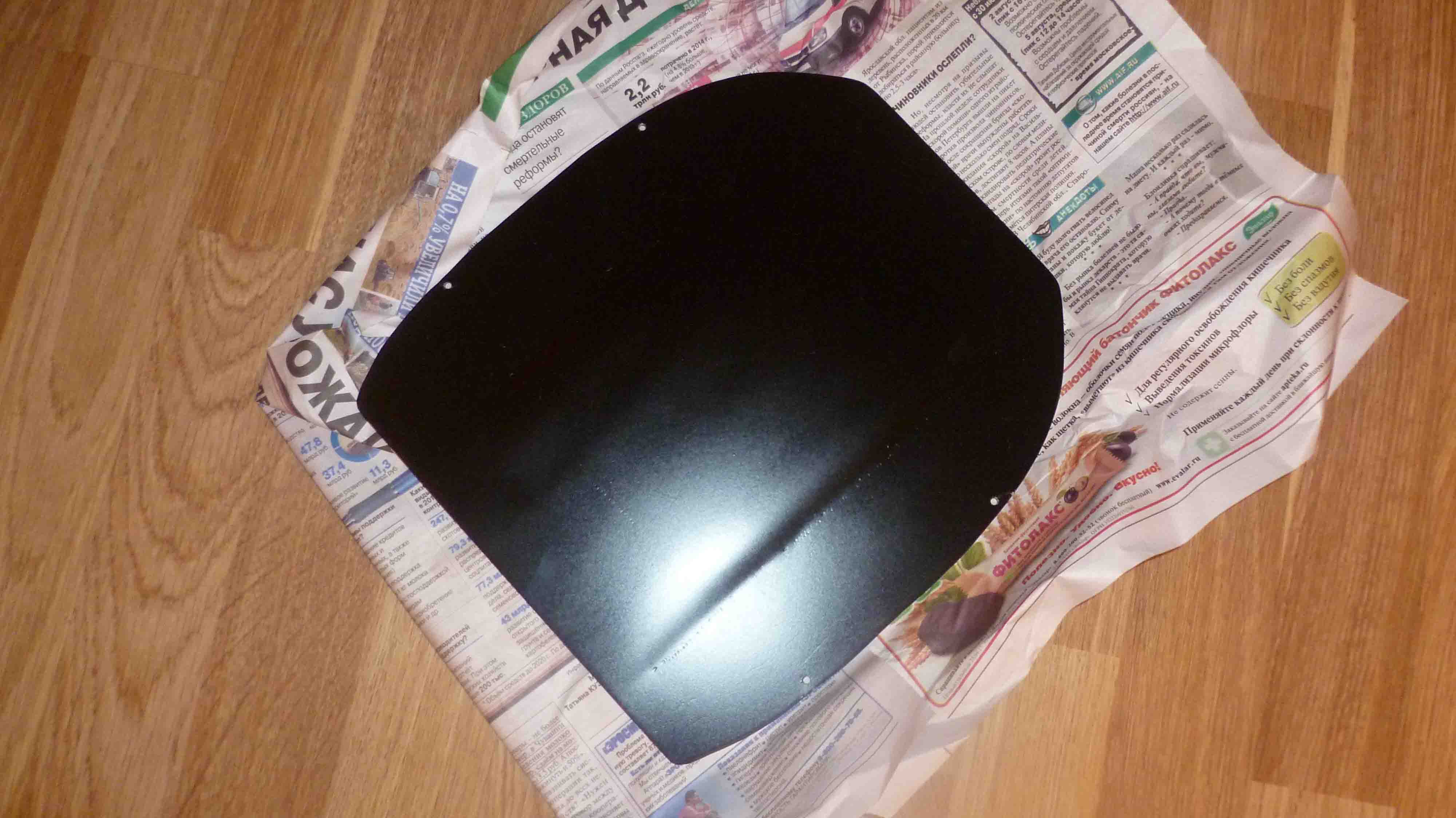

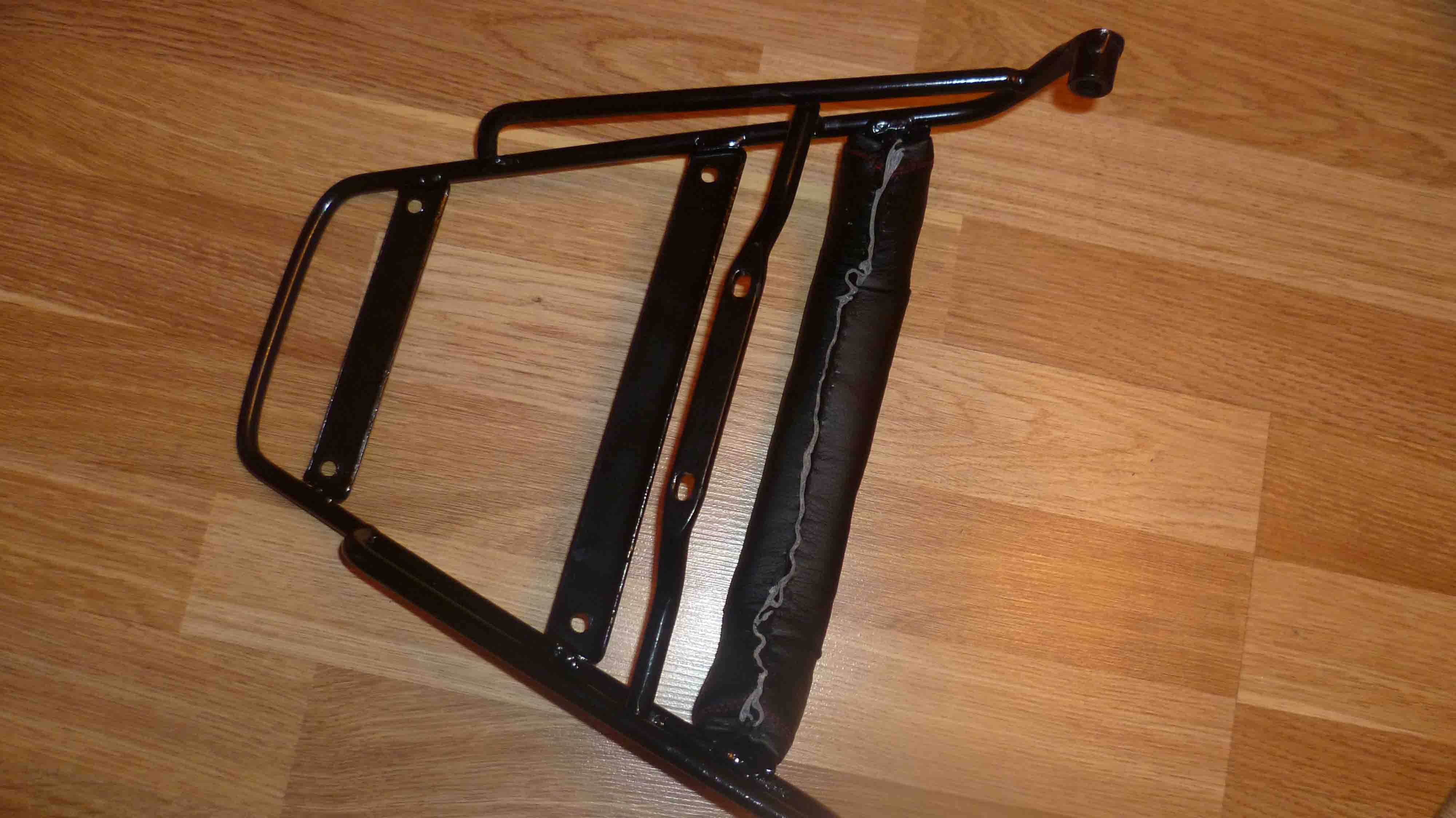

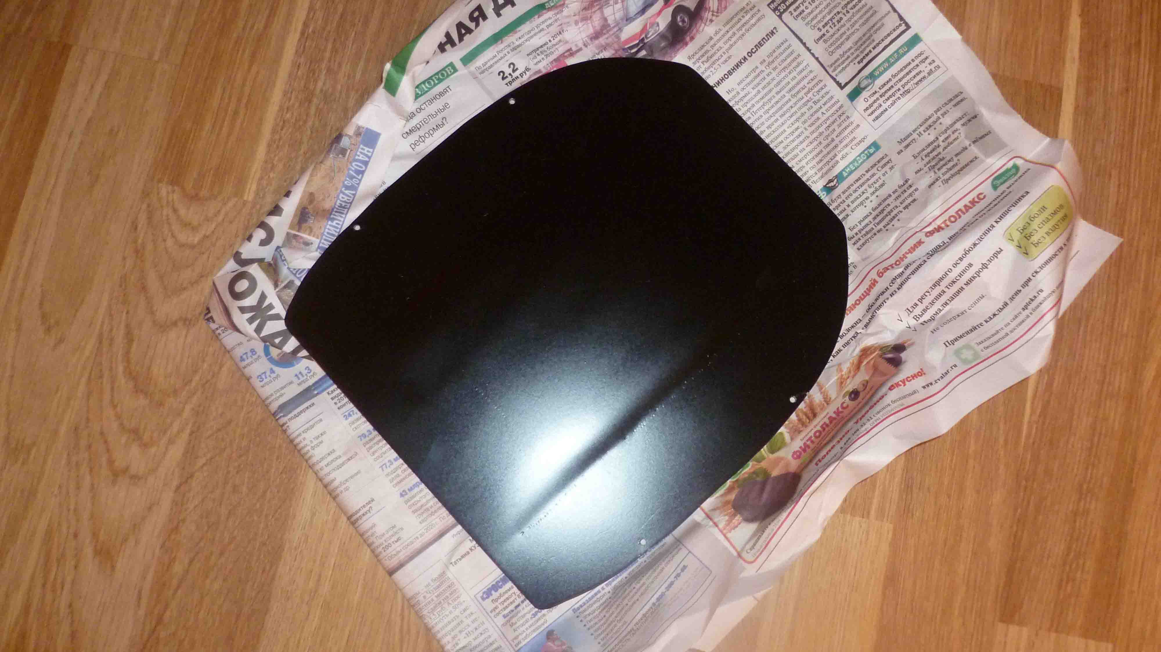

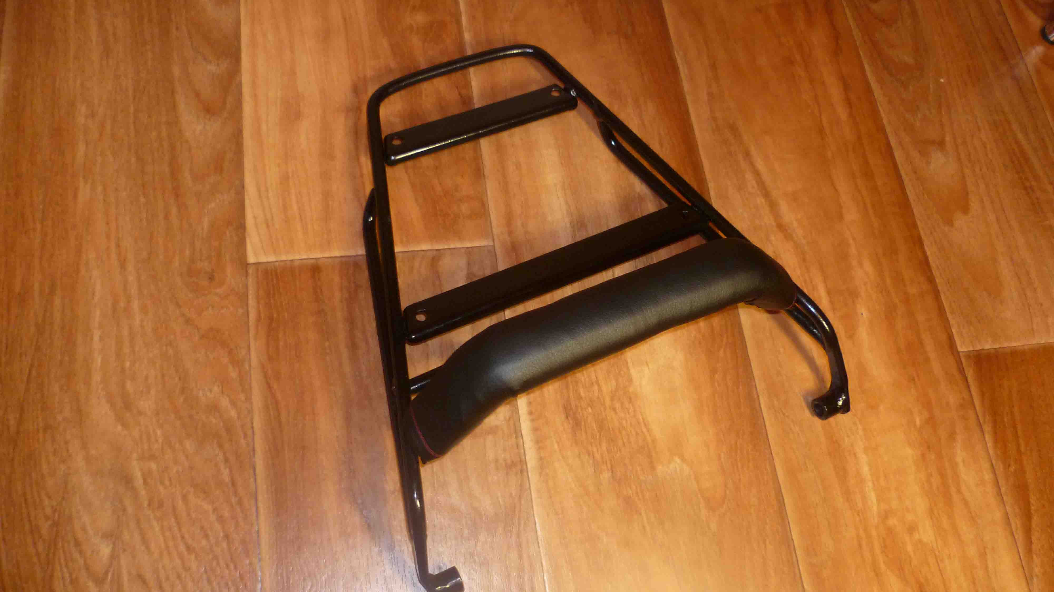

Затем изготовил из алюминиевого листа площадку для кофра.
Открутил багажник и снял с него пластиковую накладку. Ставить кофр буду без неё.

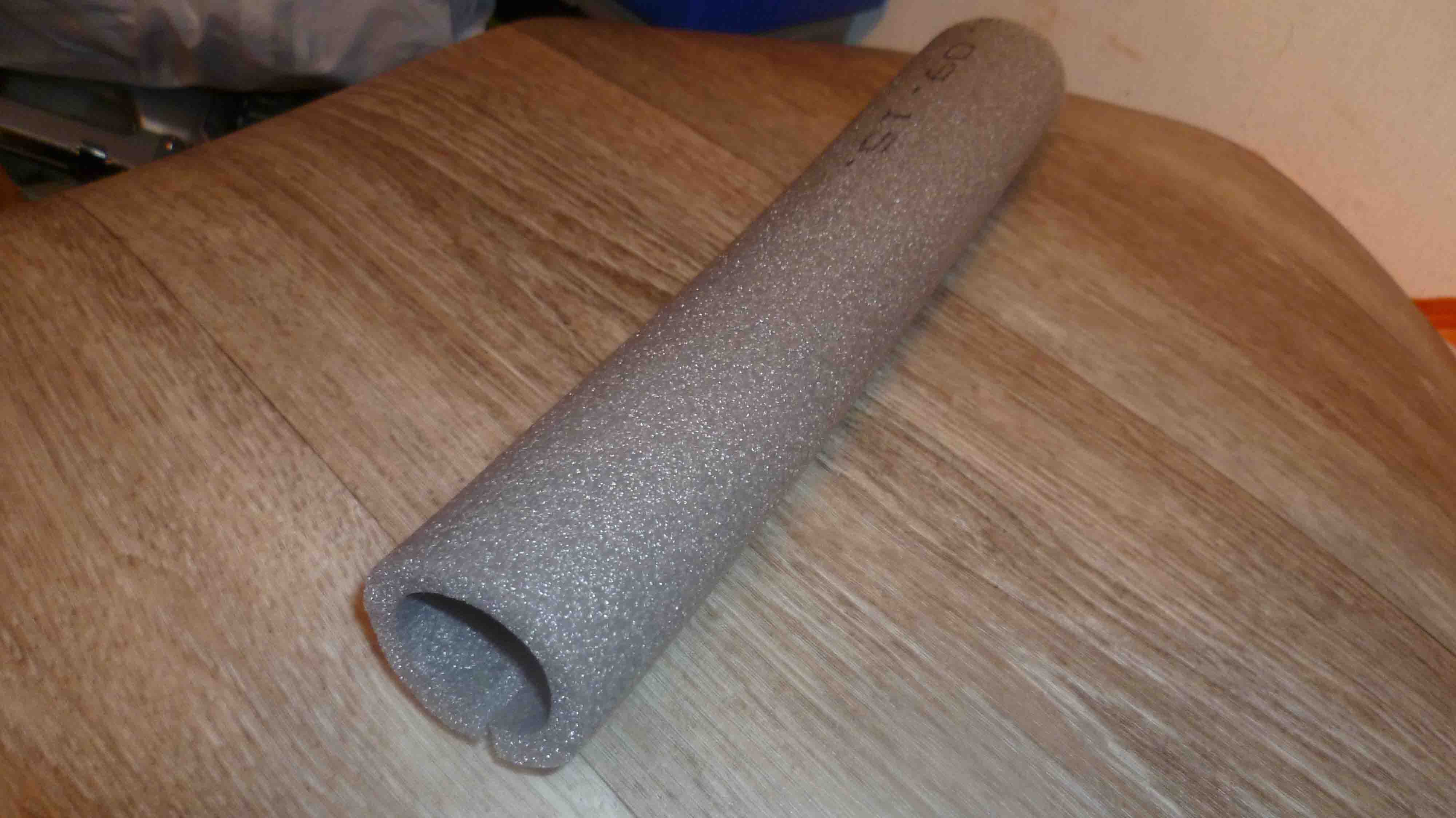

Сделал мягкую ручку на багажник, чтоб удобно было ставить скутер на центр. подножку.
Продолжение следует...

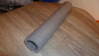

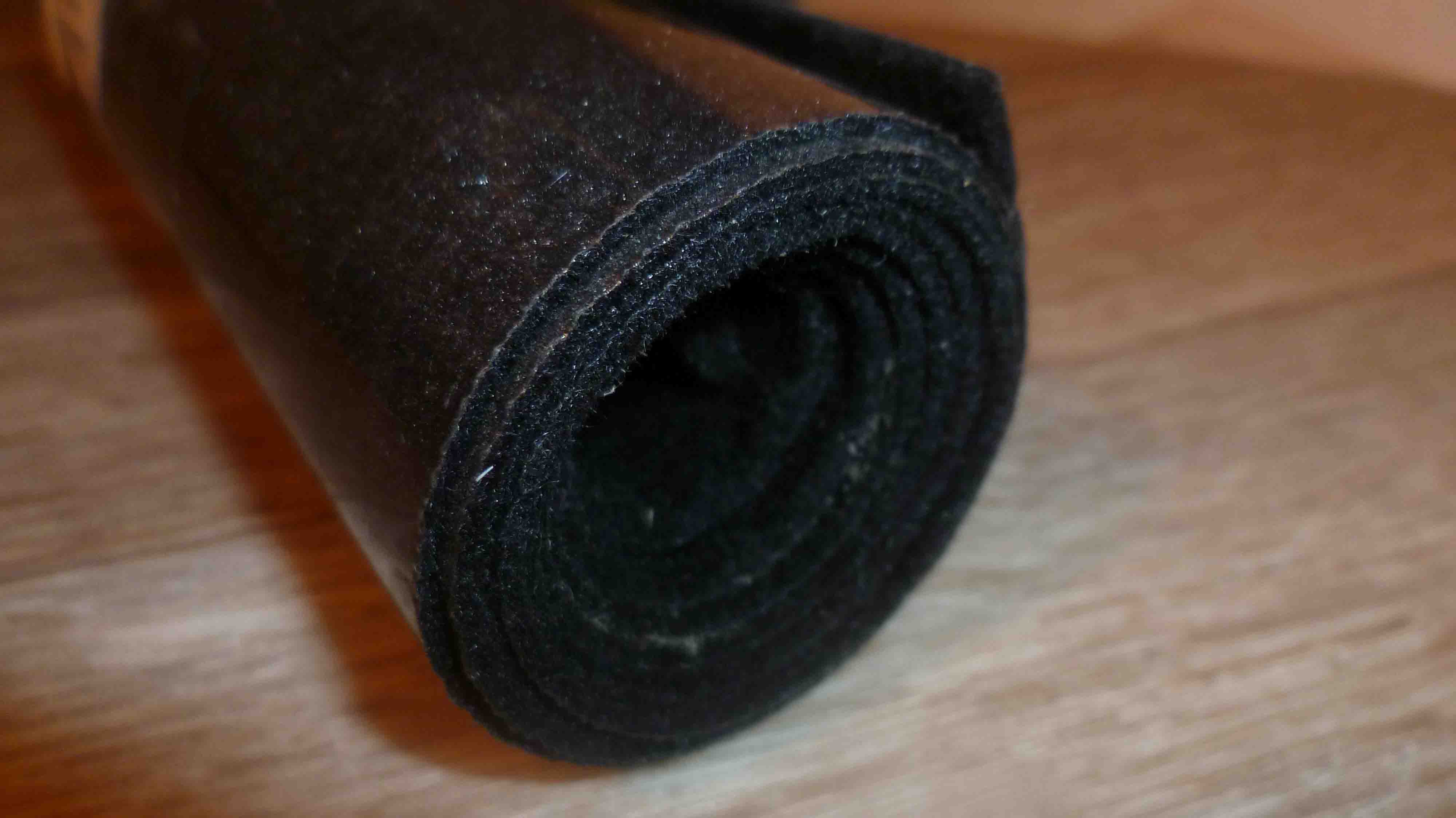

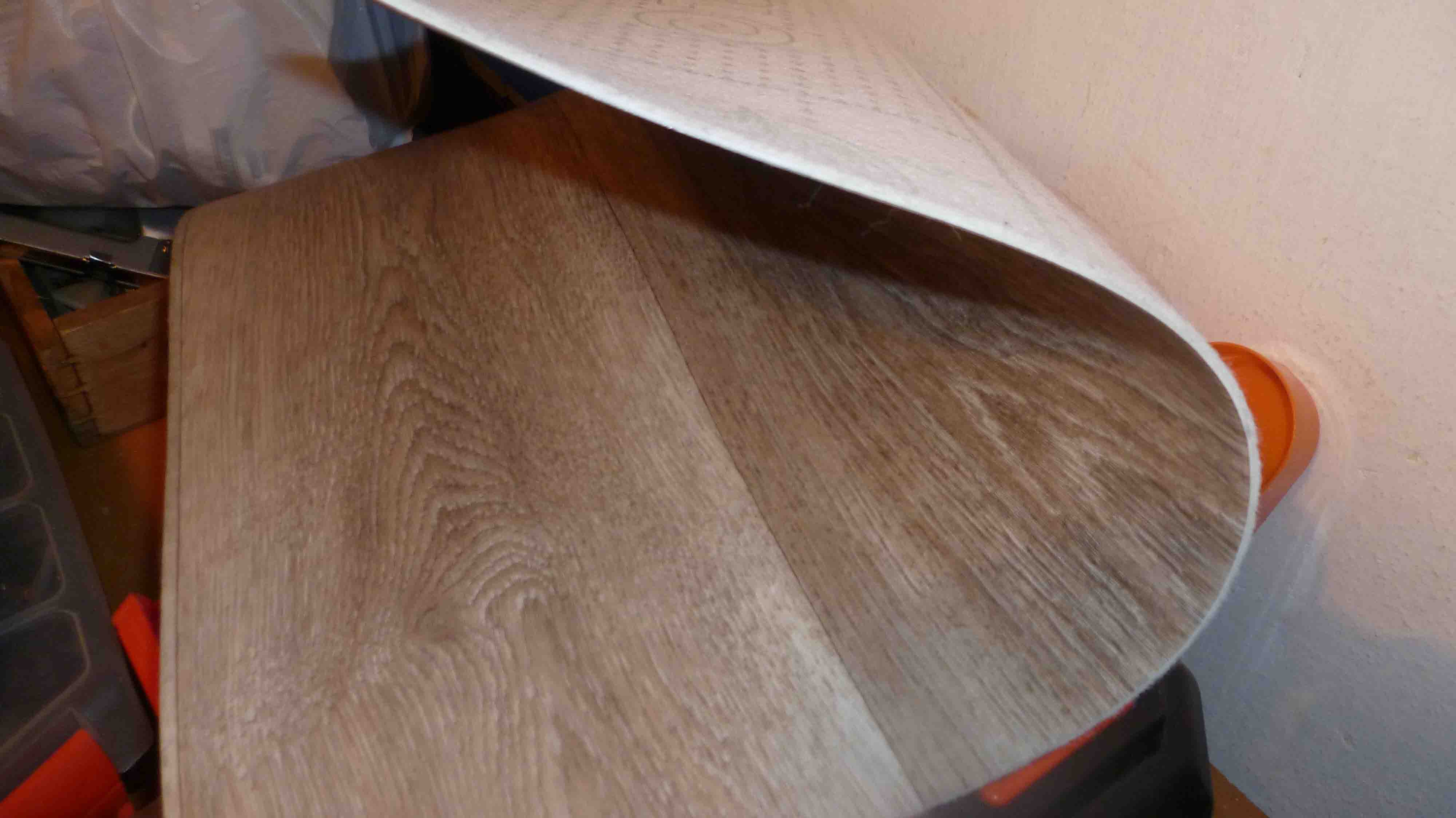

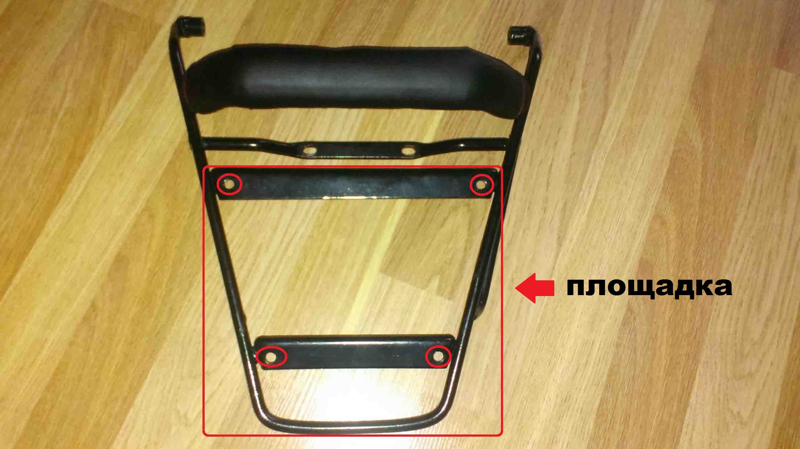

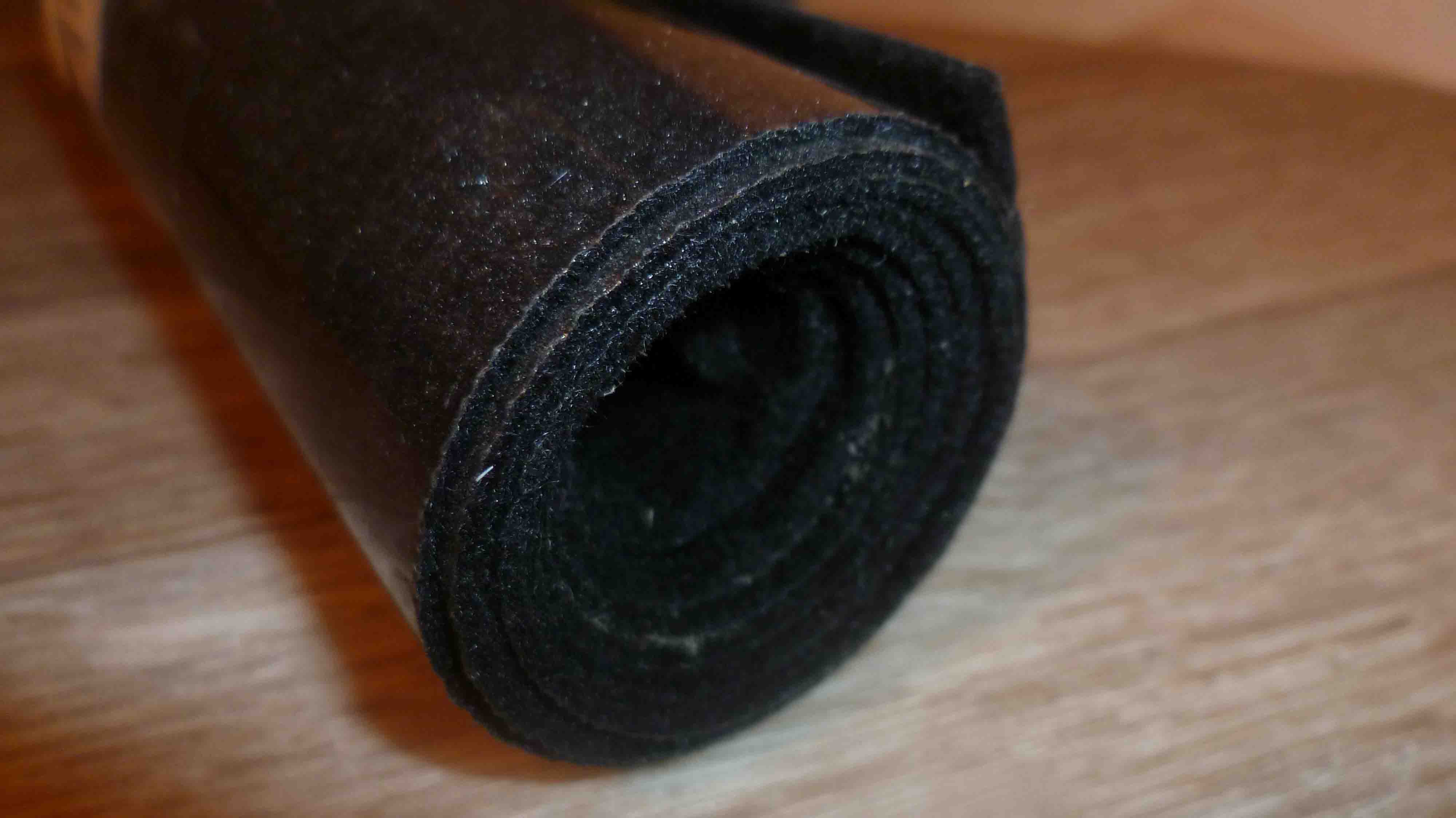

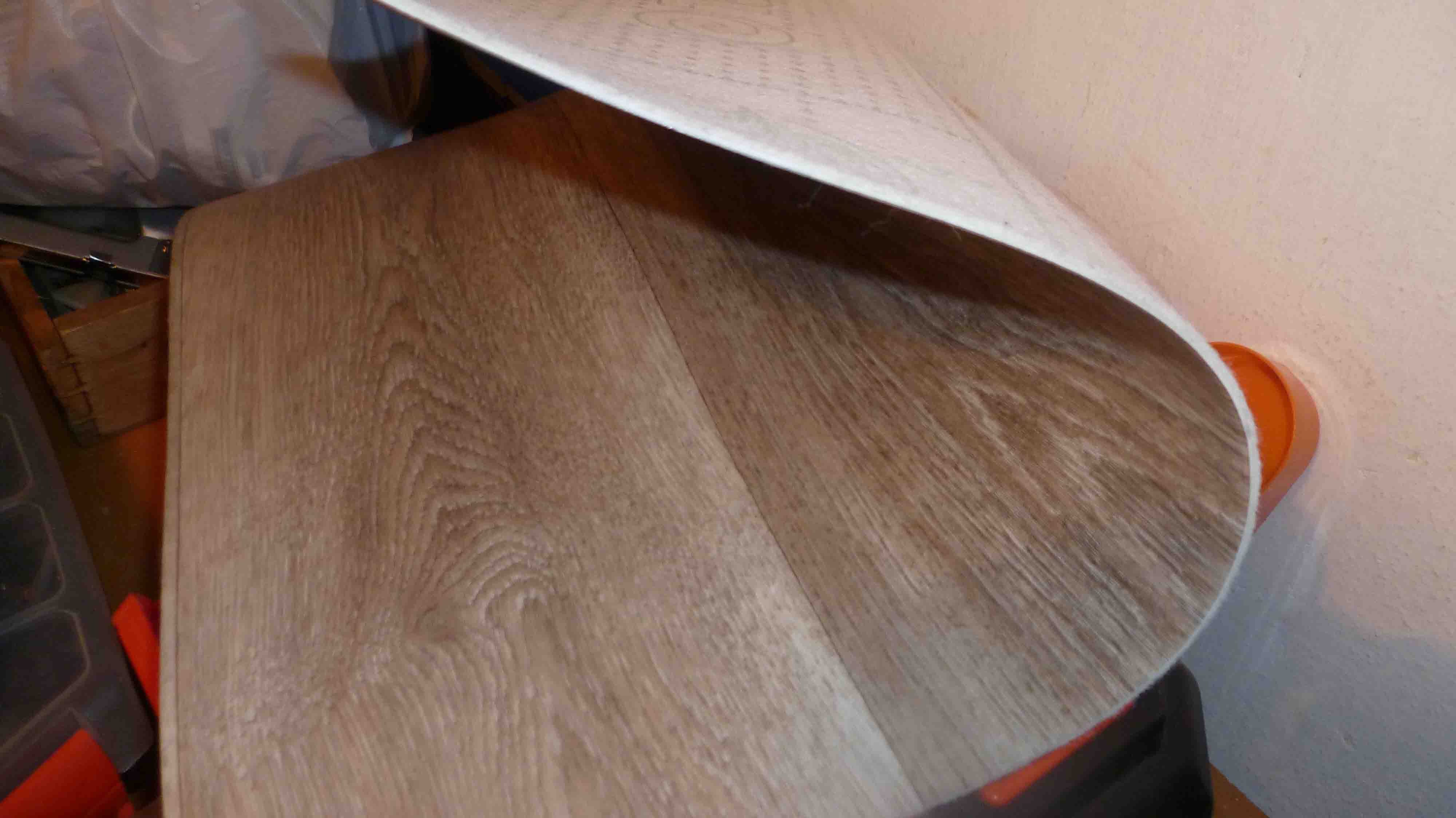

Из чего лучше сделать прокладку между кофром и площадкой для него?
Есть кусок линолеума и рулон самоклеящейся шумоизоляции "антискрип".

СообщениеДобавлено: 06 Nov 2015, 05:01
Она там не нужна. Совсем.
Если будешь крепить болтами насквозь, то при такой прокладке вытянется и выдавится пластик кофра в зоне болтов, так как прокладка в этих местах обожмётся и спрессуется.
Сделай по нормальному, это хоть и сложнее и дольше, но с проблемой крепления кофра будет покончено раз и навсегда.
Площадка - 3 мм сталь, под ней труба вгп 1/2 дюйма. Выгнута, пристыкована и приварена к трубам рамы.
В кофре люминь-дюраль тоже 3 мм.

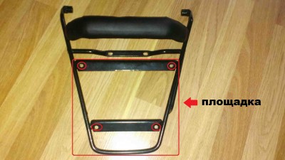

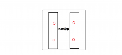

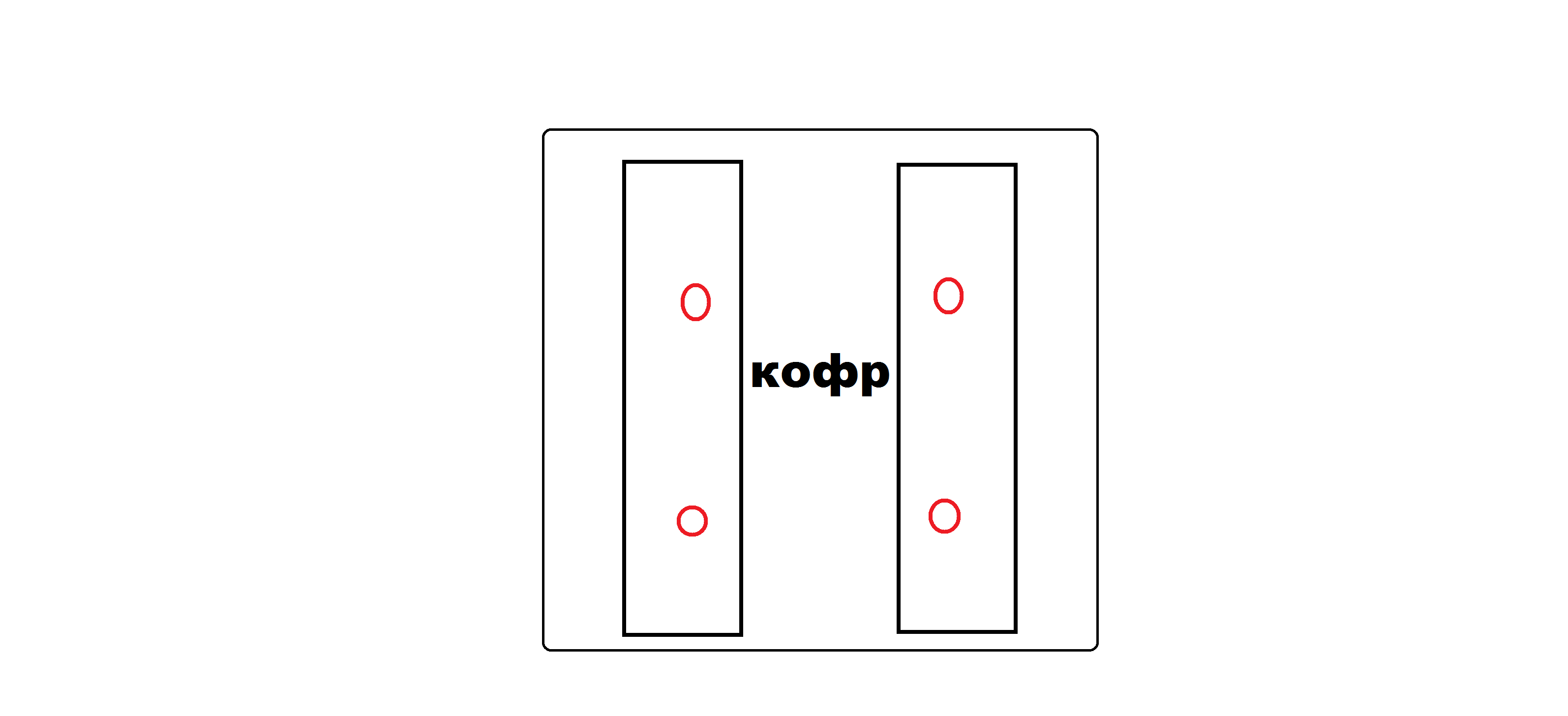

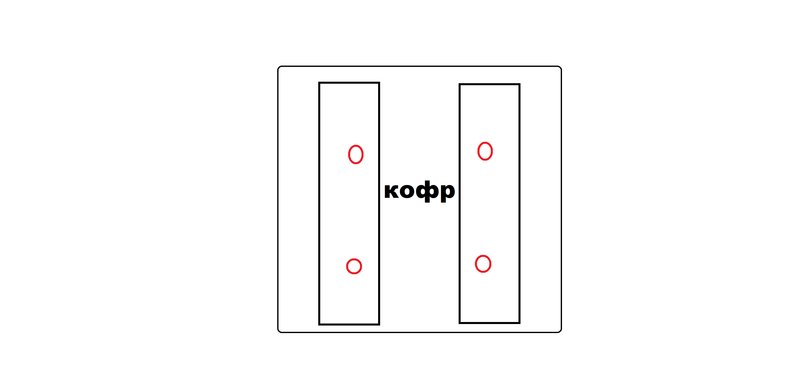

Я планирую сначала прикрутить площадку к багажнику.
Потом прикручу кофр к площадке с помощью алюминиевых полос и отдельных болтов. Полосы позволят более равномерно прижать кофр к площадке.
Резиновую прокладку или антискрип планировал подложить между кофром и площадкой для избежания возможных шумов при езде по нашим "прекрасным" дорогам.
Как мне кажется, то нигде там ничего не должно вытянуться.

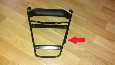

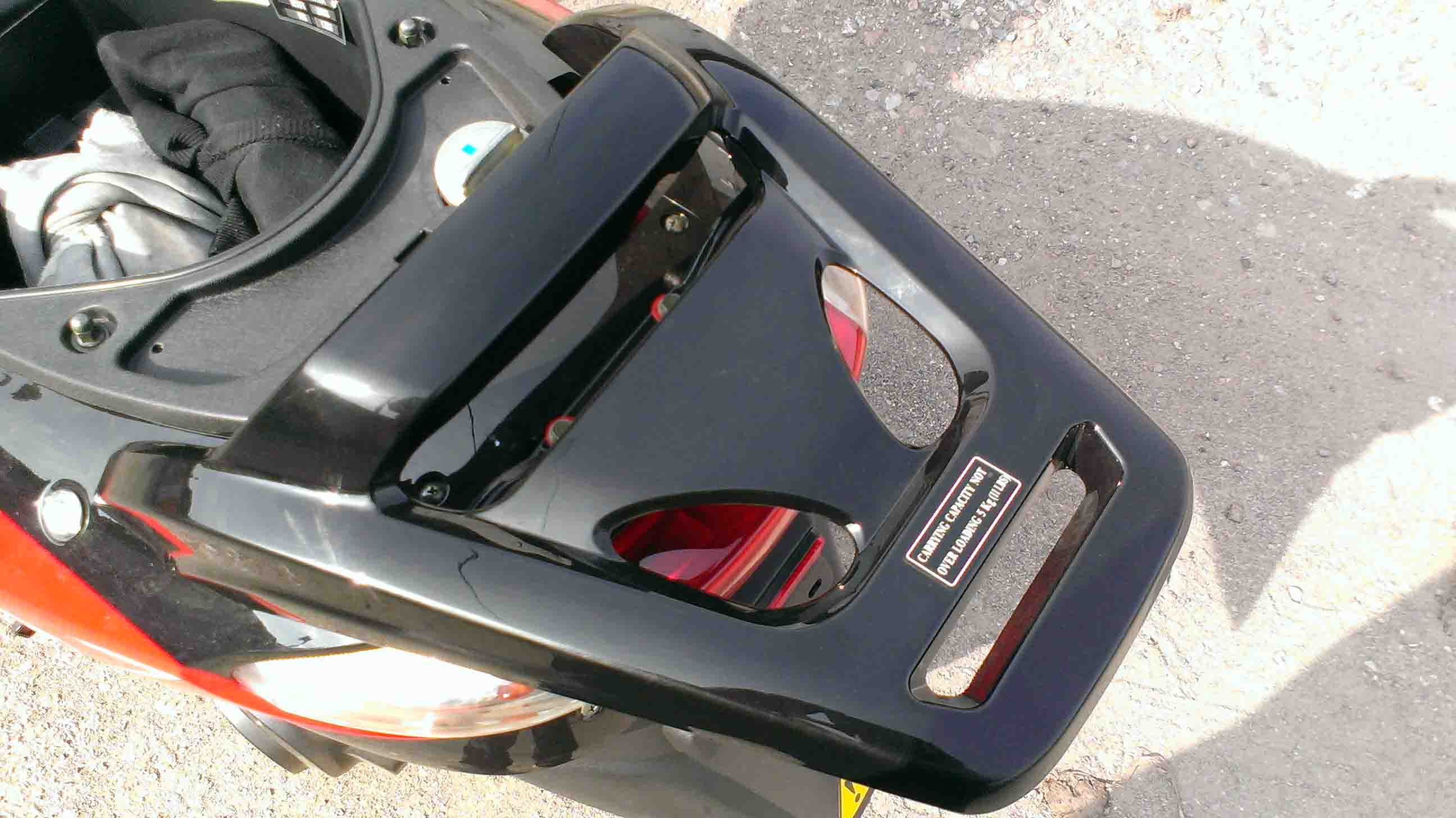

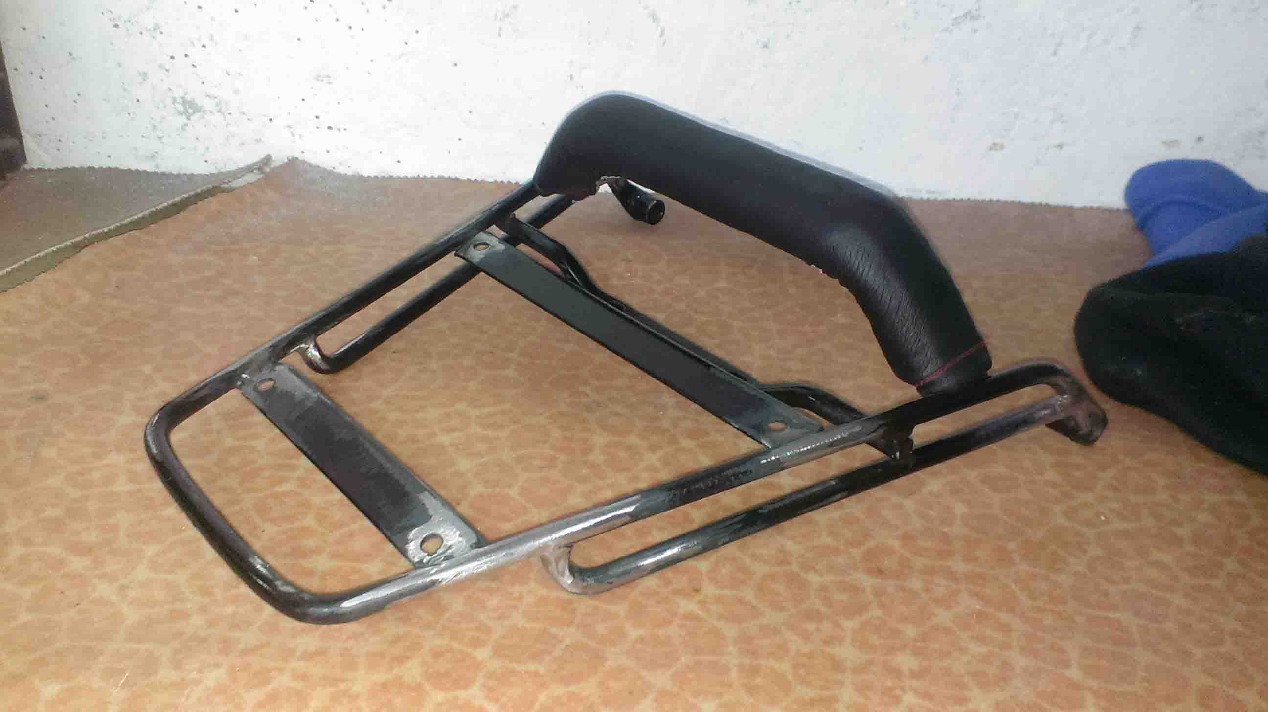

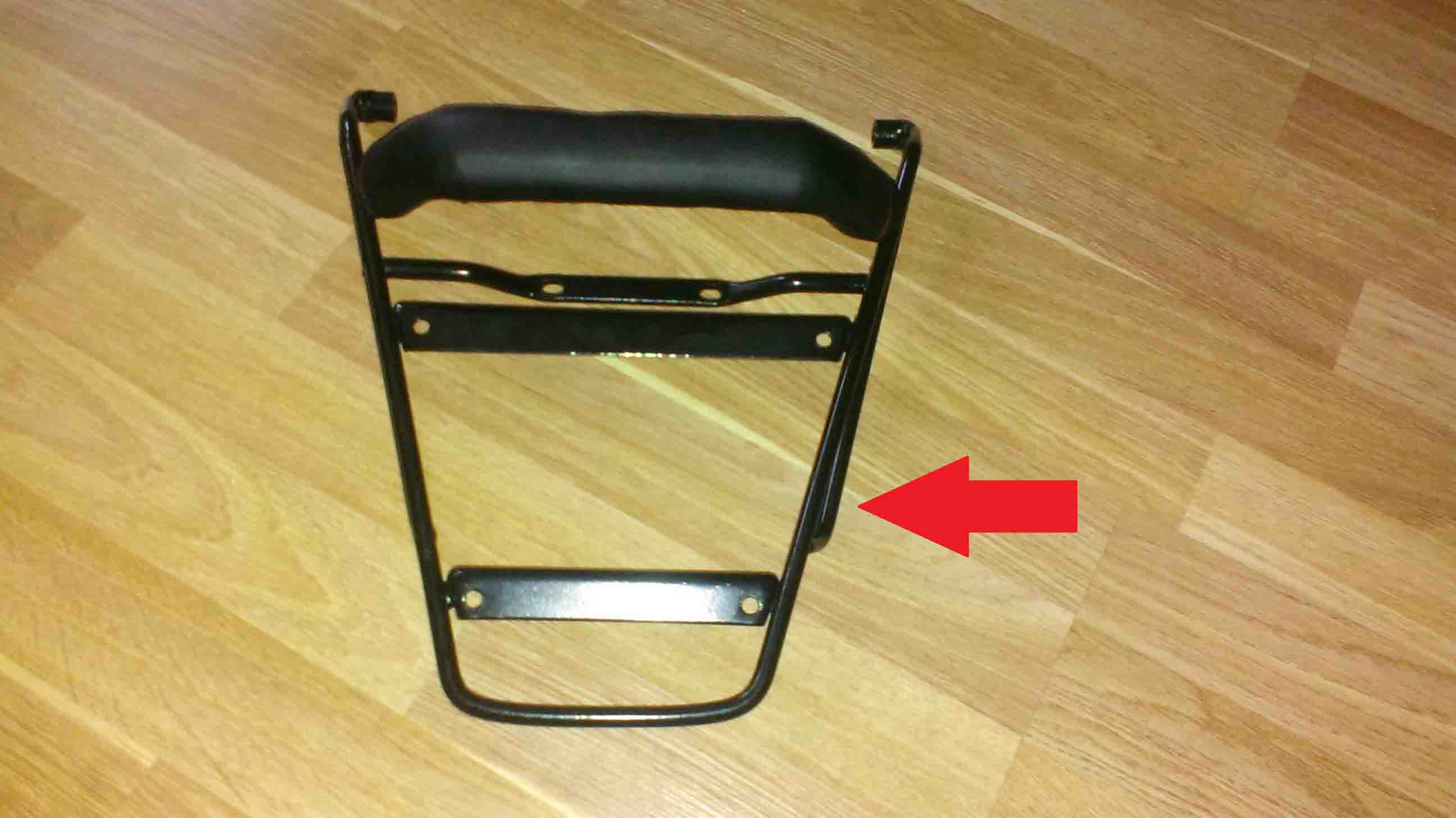

П.С. Китайцы кривовато сварили багажник.
Нужно сходить переварить. :)

Исправил. Заодно проварил багажник, а то был на прихватках.)

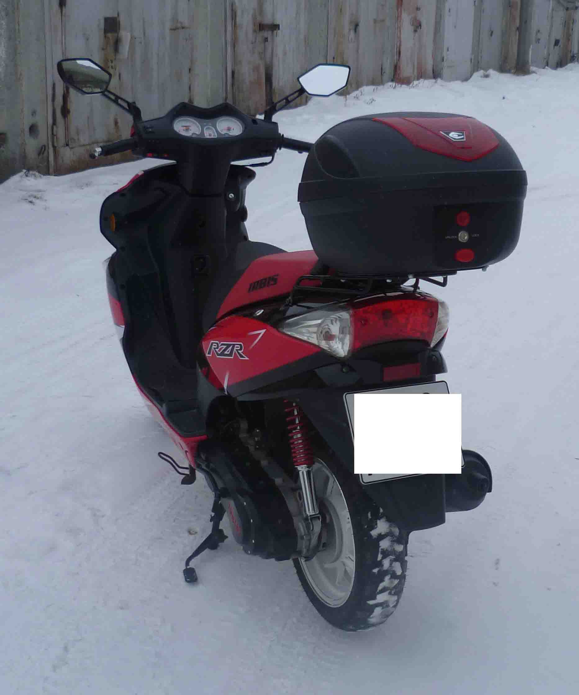

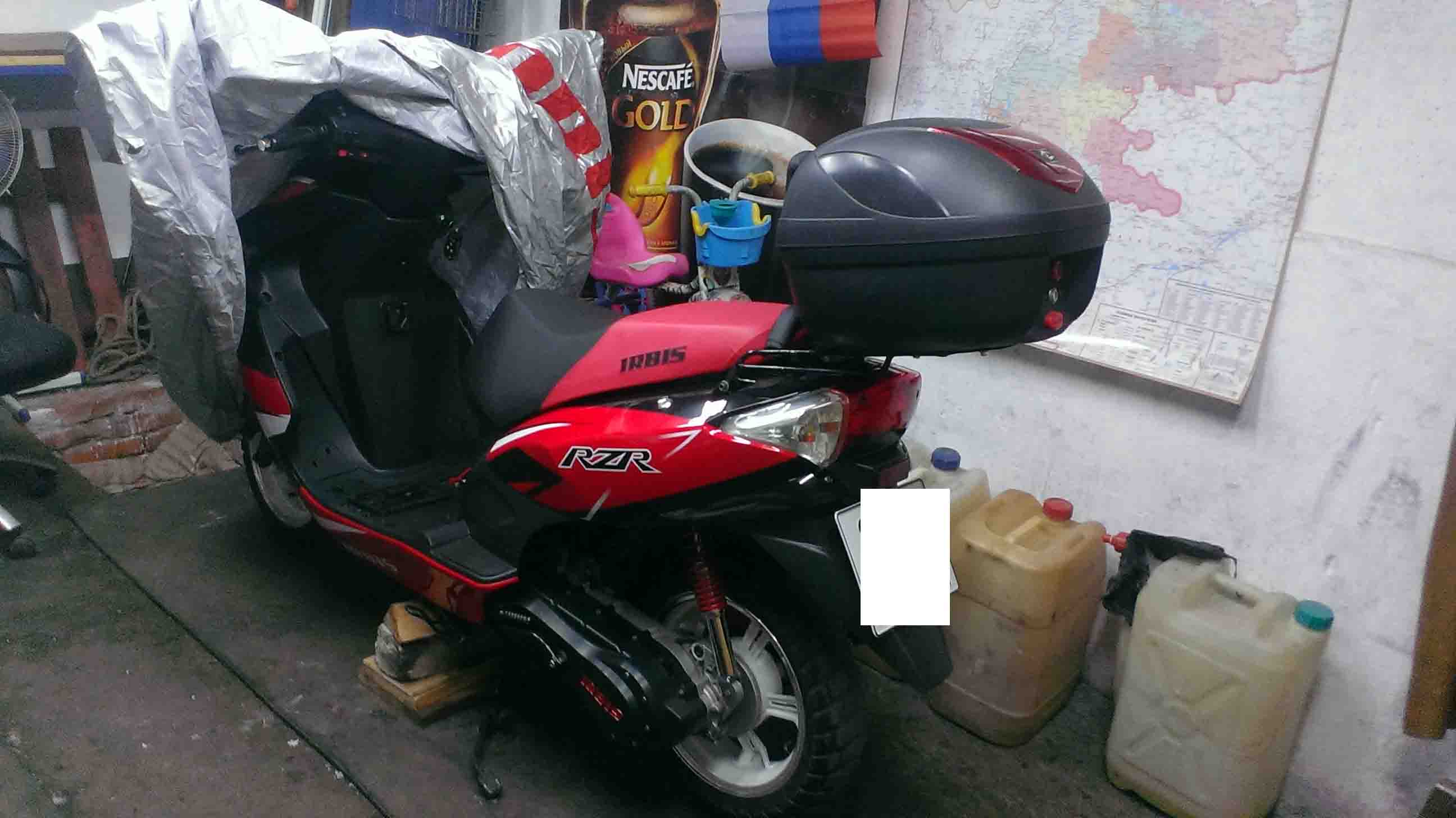

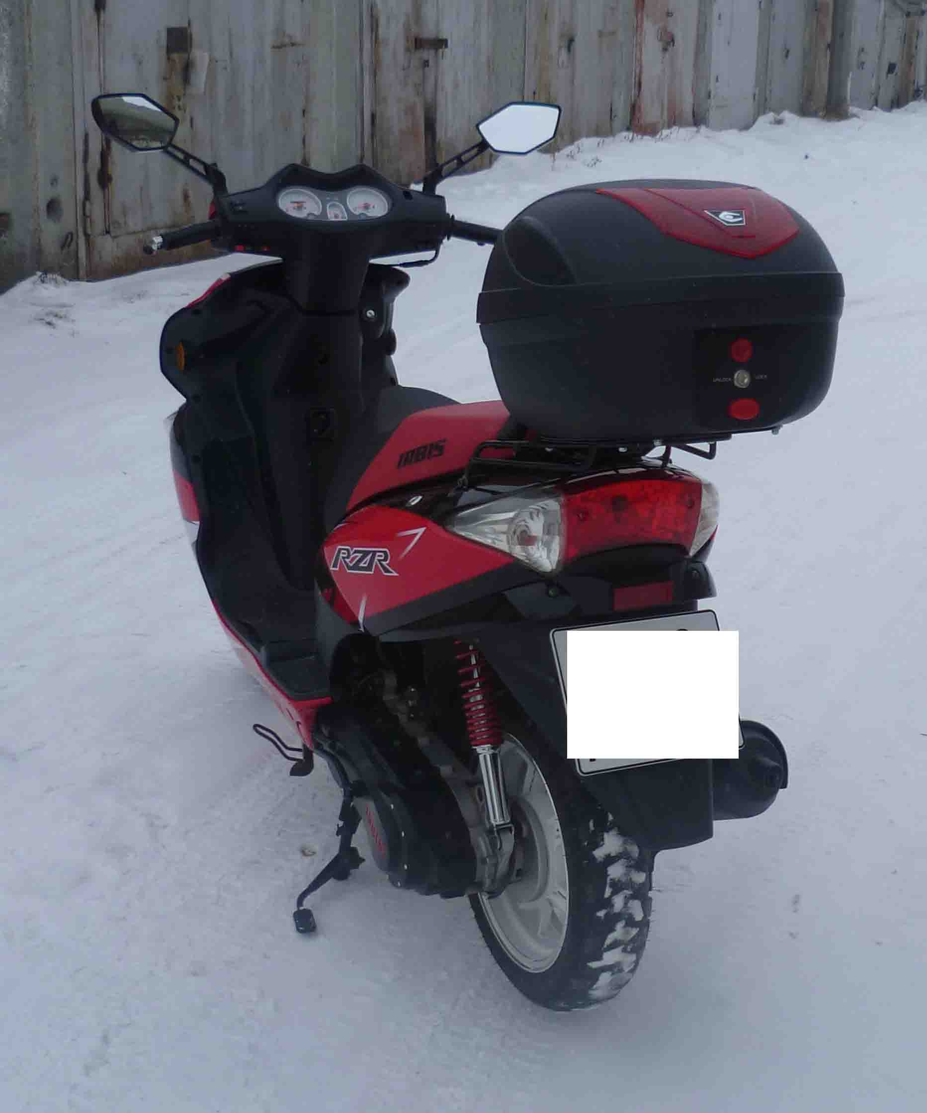

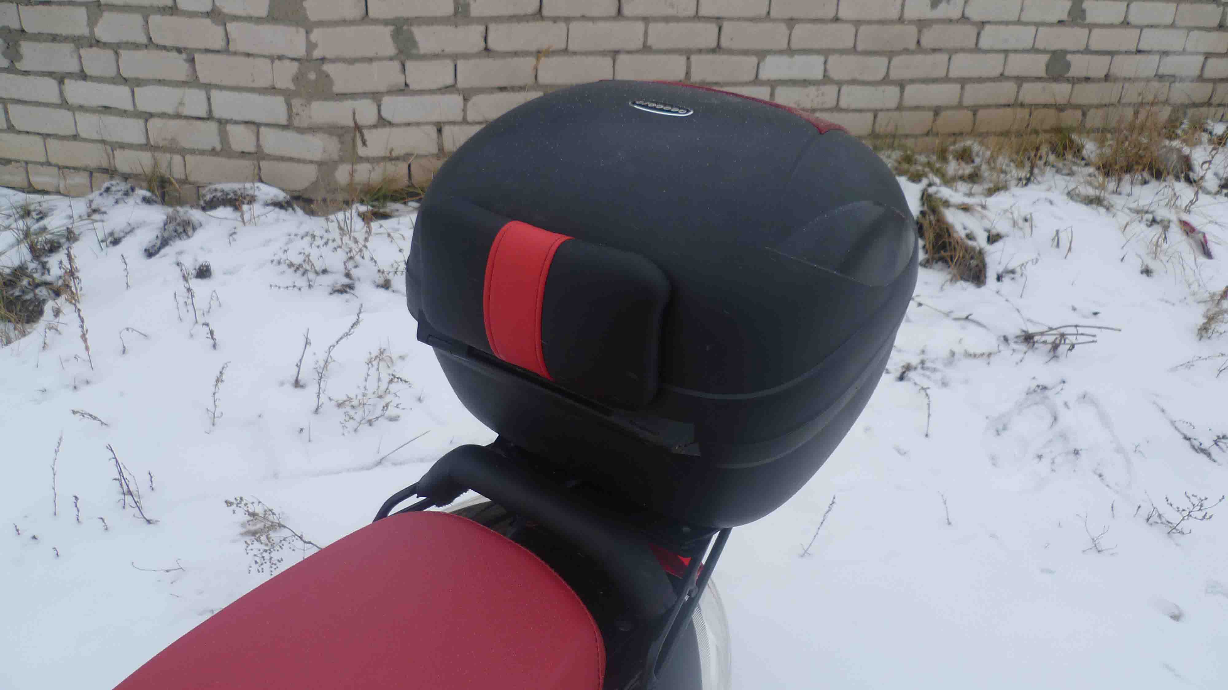

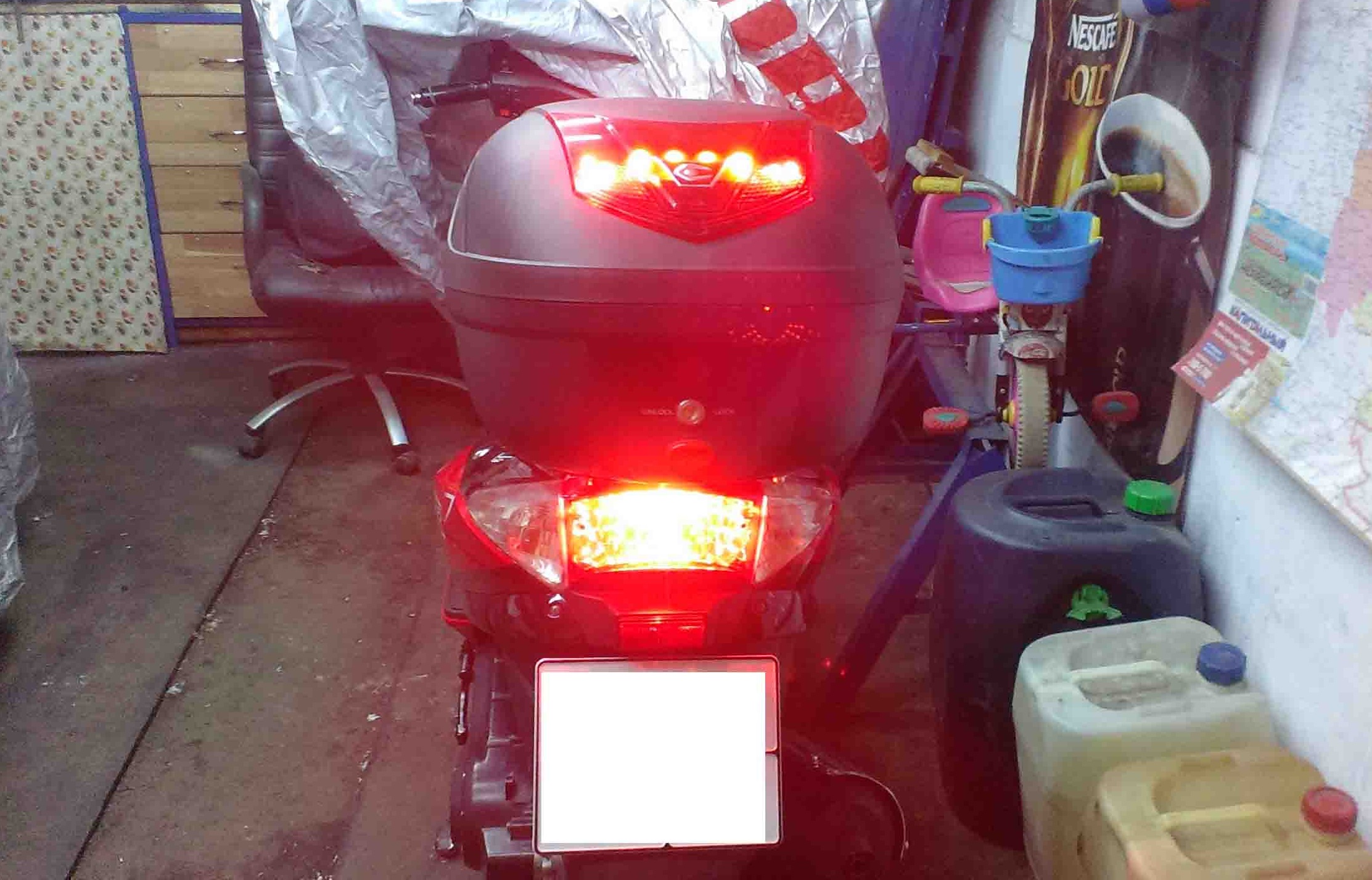

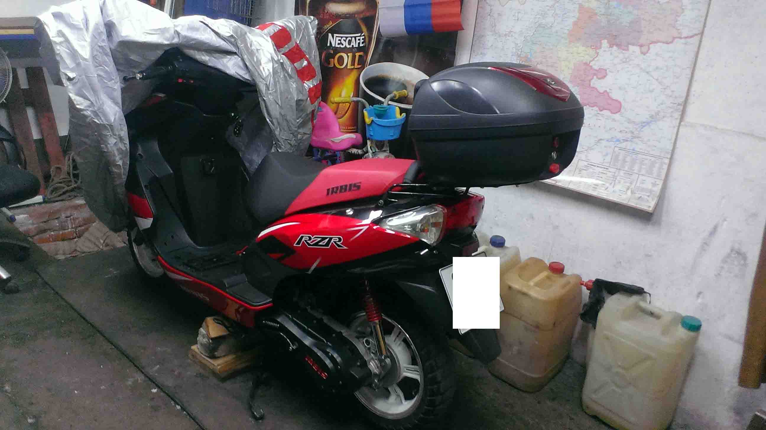

Установил и подключил сегодня кофр
IMAG3836 - копия.jpg [ 109.88 KiB | Просмотров: 6823 ]
IMAG3829.jpg [ 111.92 KiB | Просмотров: 6823 ]
IMAG3818.jpg [ 732.17 KiB | Просмотров: 6823 ]
 Заголовок сообщения: Re: IRBIS RZR
СообщениеДобавлено: 10 Nov 2015, 18:11

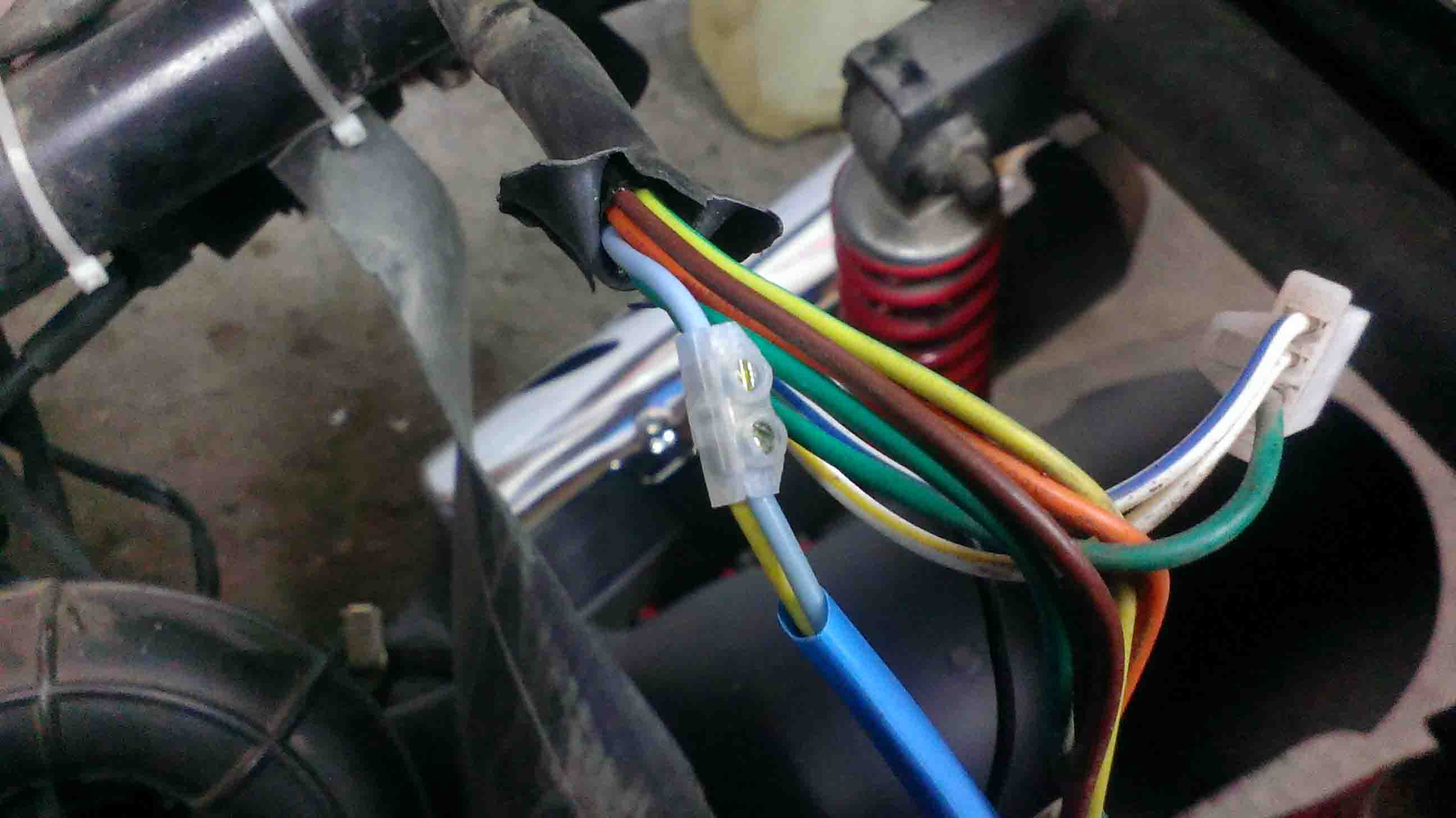

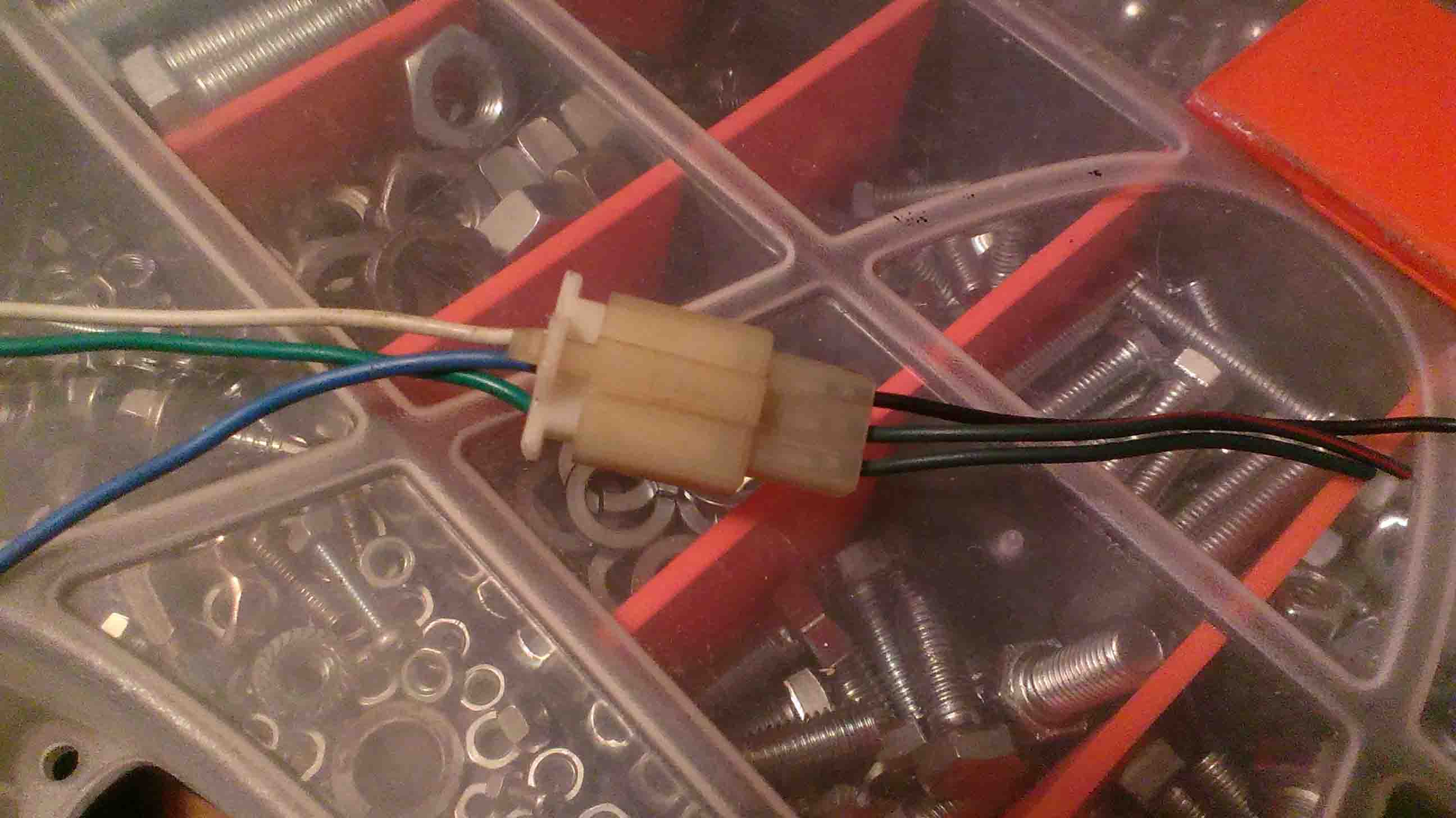

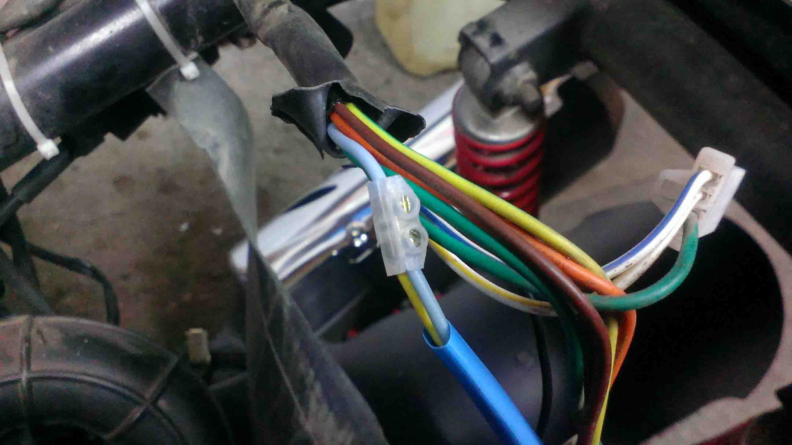

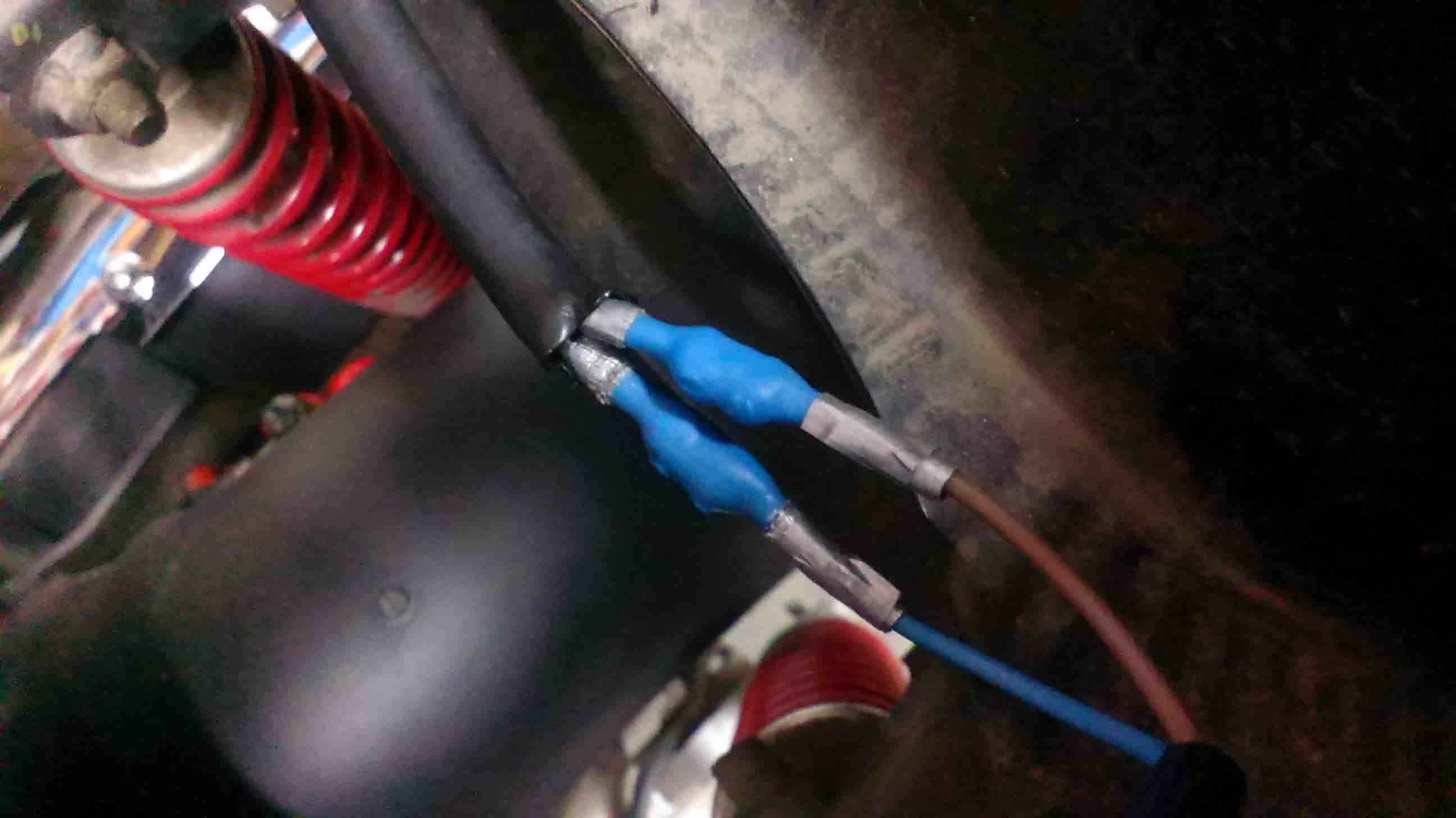

А нет подробных фоток, как провода кинул?
СообщениеДобавлено: 10 Nov 2015, 19:00
Сообщений: 1954
Скутер: IRBIS RZR 170

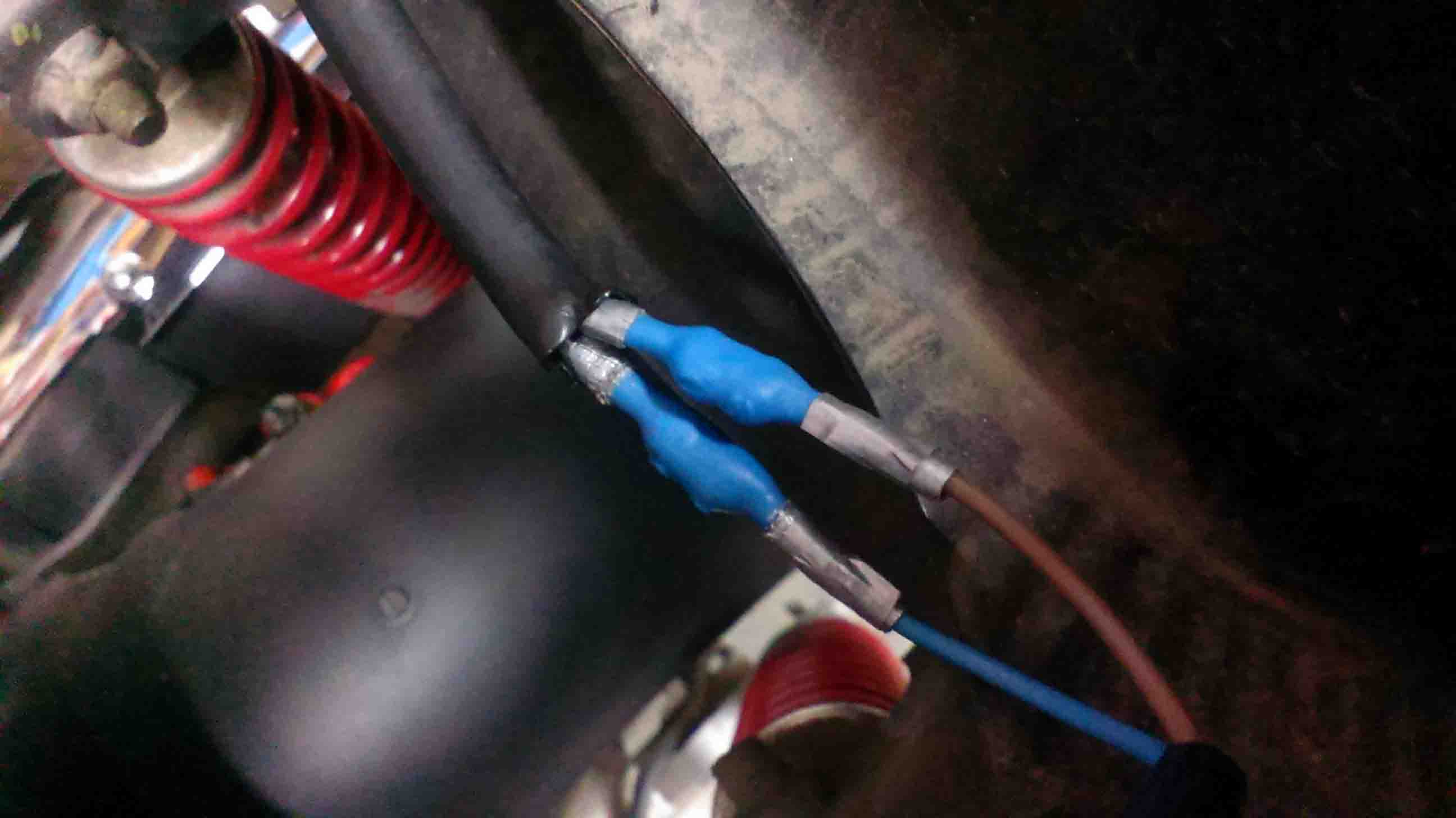

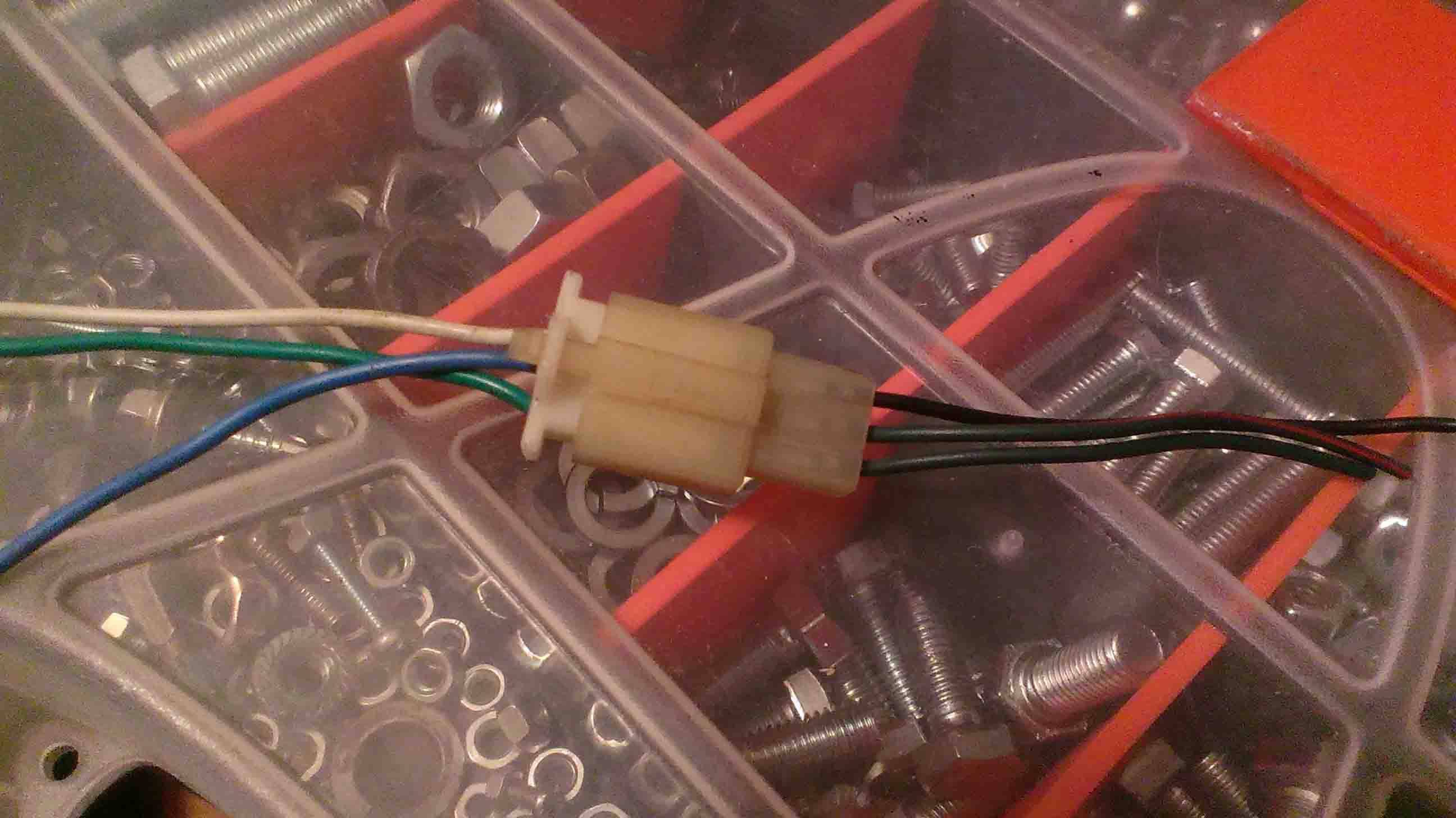

Подцепился к проводам, которые идут на стоп-сигнал.
Провода соединял при помощи клеммников (вроде так называются). Поверх клеммников одел термоусадочные трубки и погрел их феном.
Вывел двухконтактный разъём (типа того что на фото) и соединил с кофром.
На стоп-сигнал идут провода жёлто-зелёного и серого цветов.

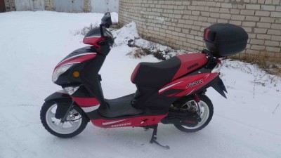

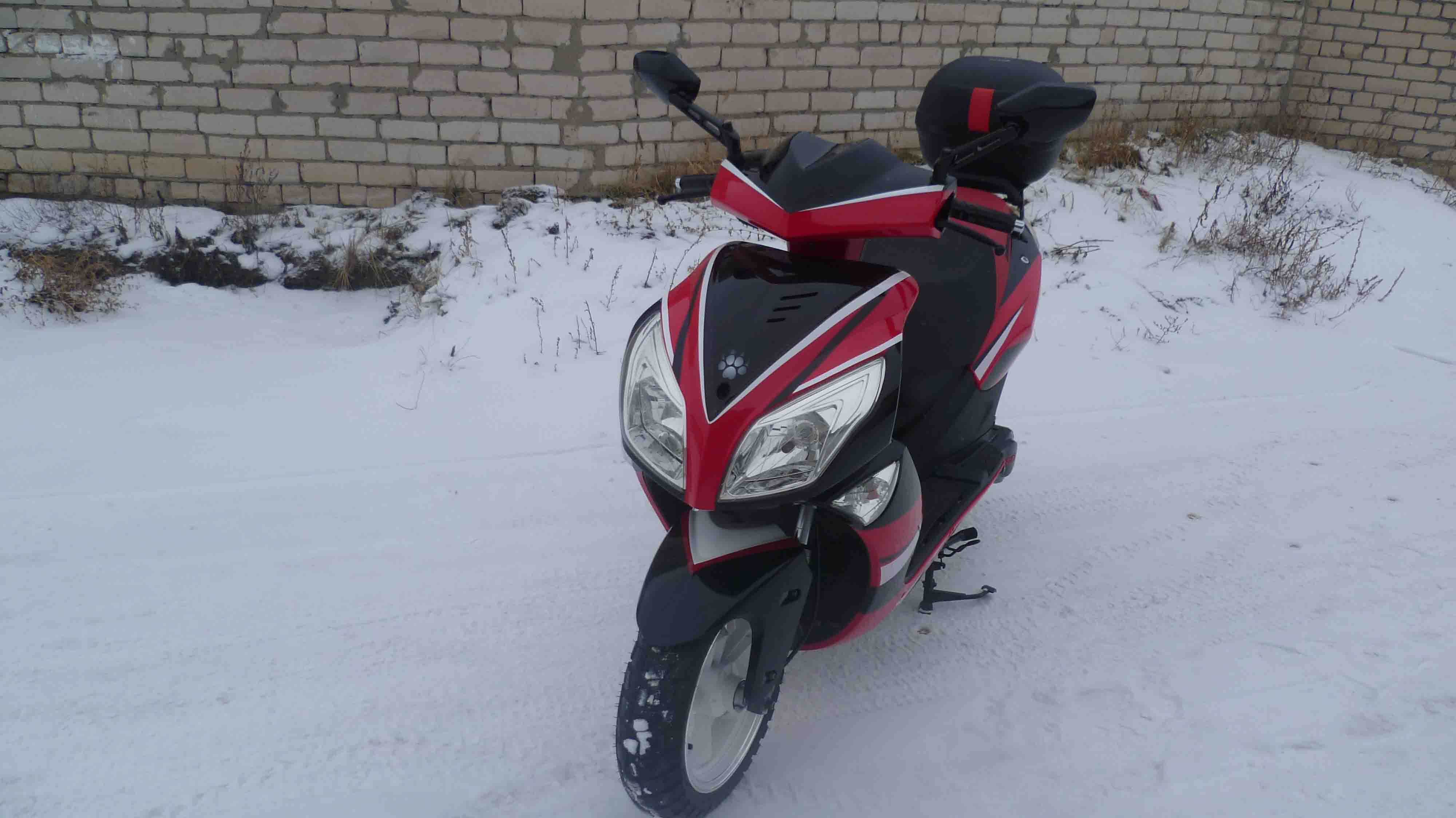

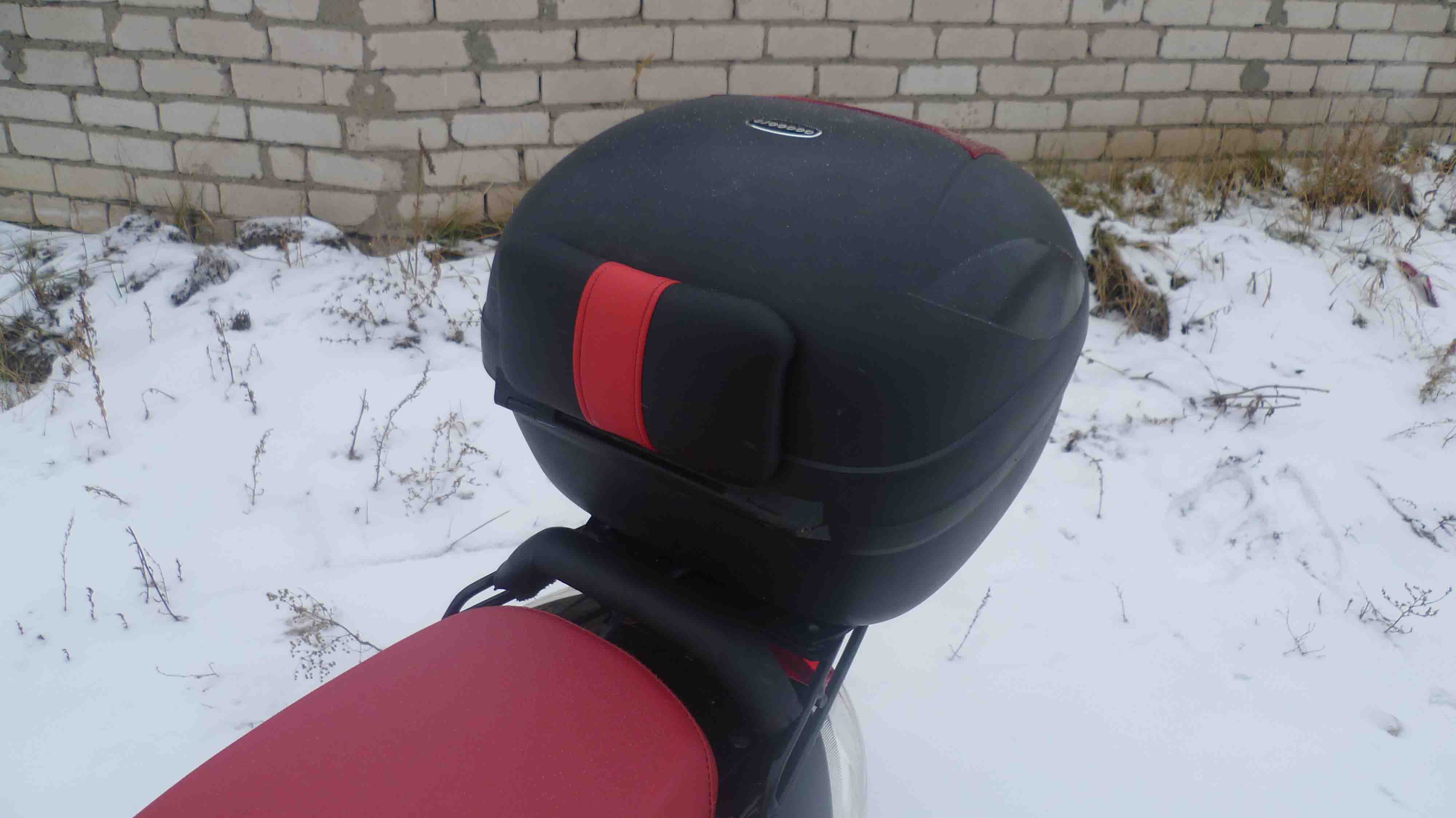

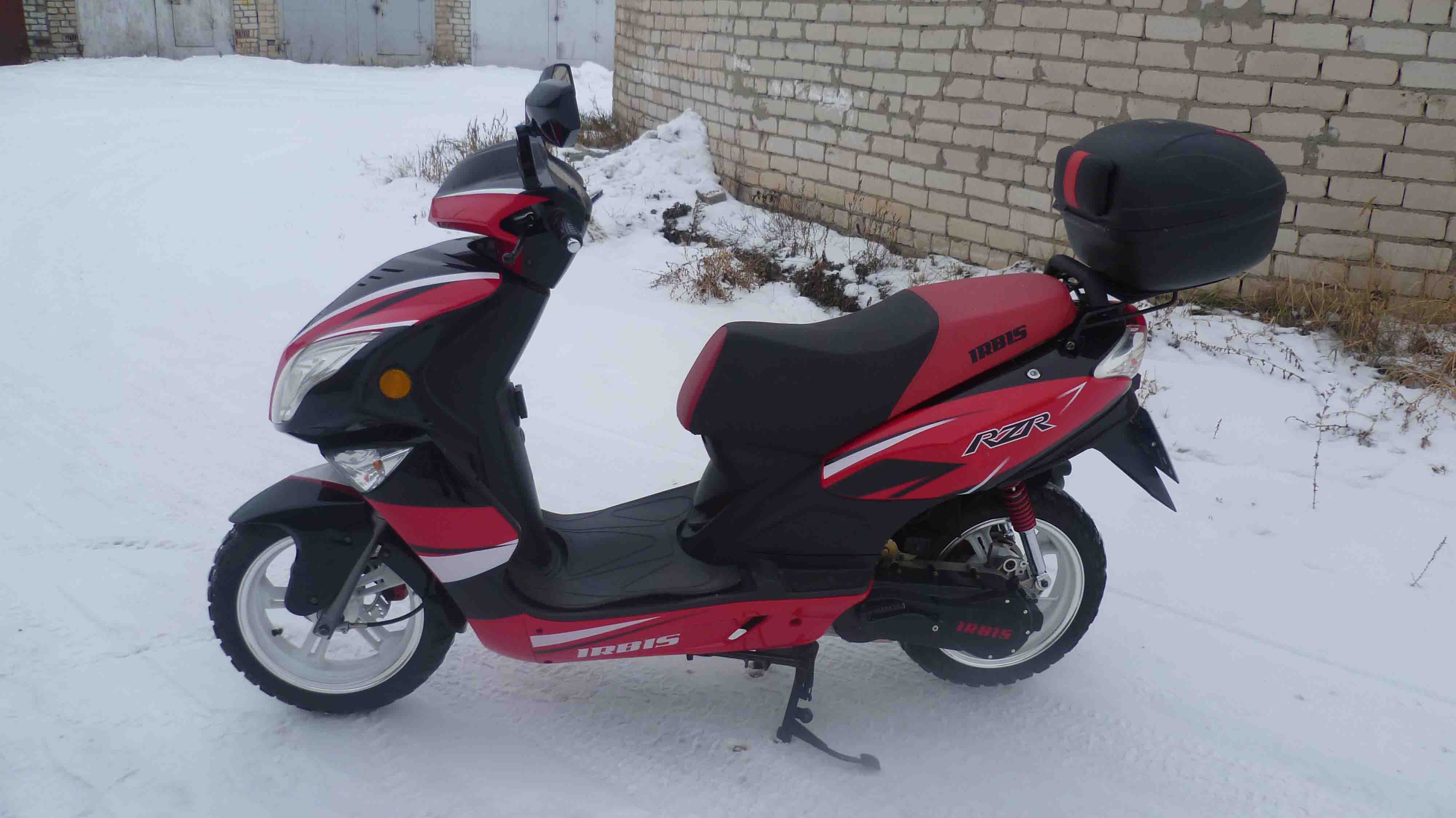

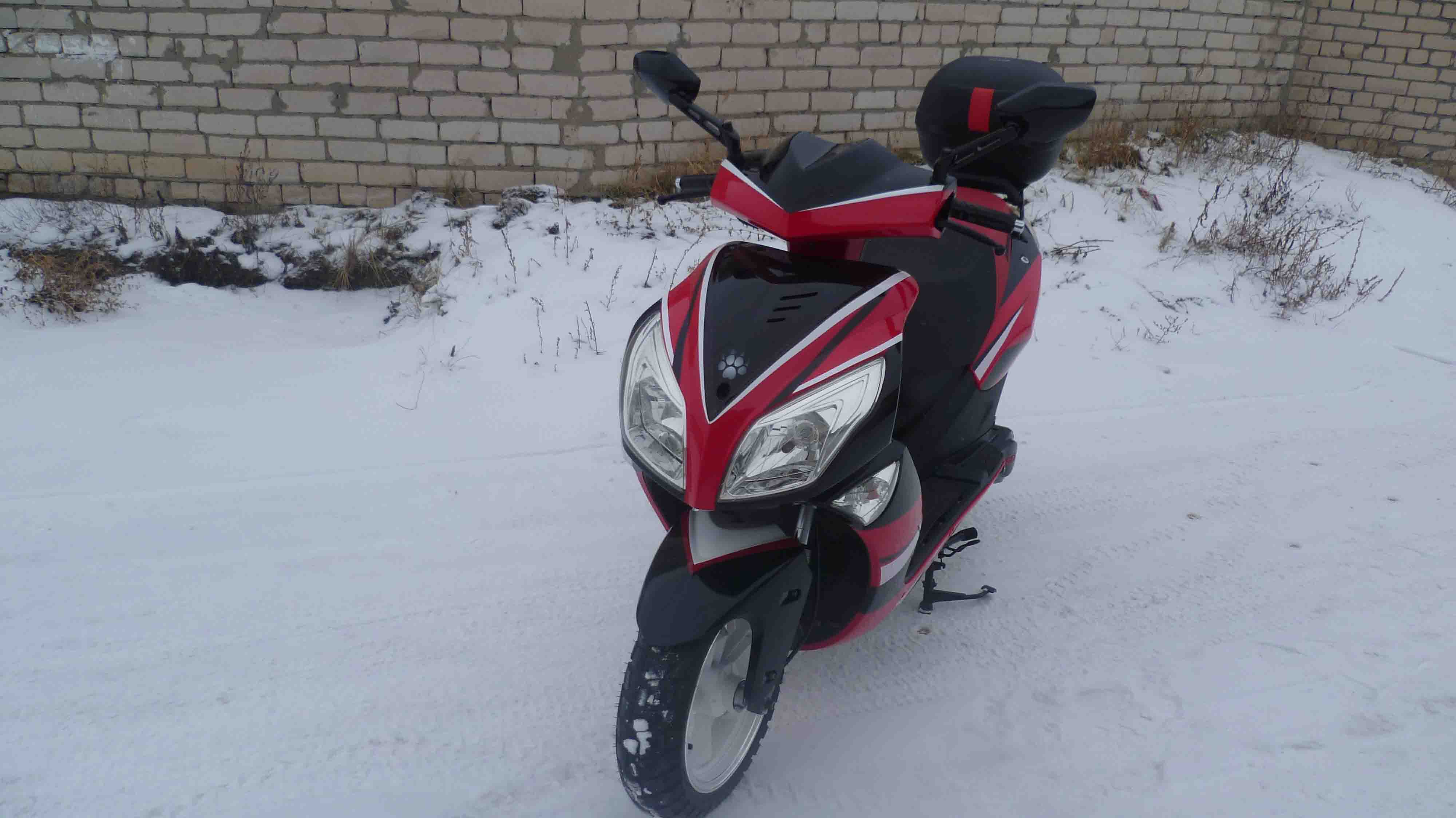

Общий вид.
P1060019.JPG [ 157.32 KiB | Просмотров: 6799 ]
P1060022.JPG [ 162.36 KiB | Просмотров: 6799 ]
P1060031.JPG [ 129.05 KiB | Просмотров: 6799 ]

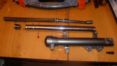

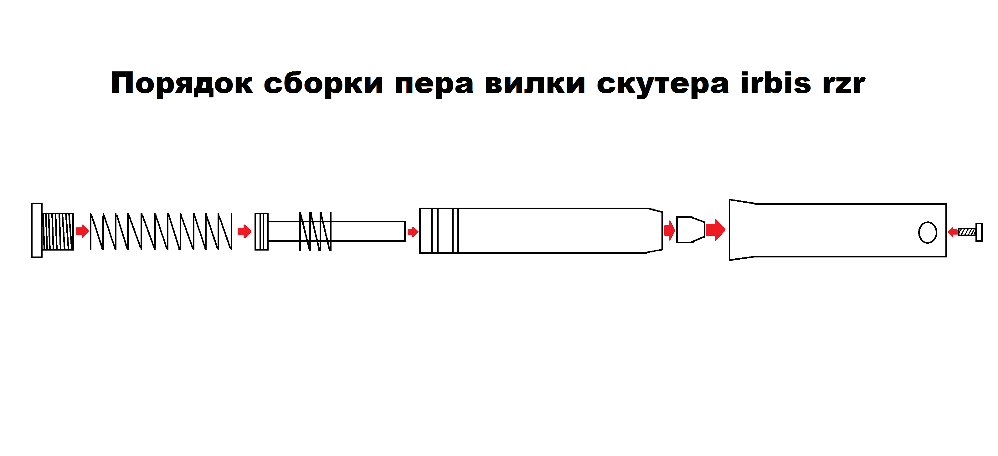

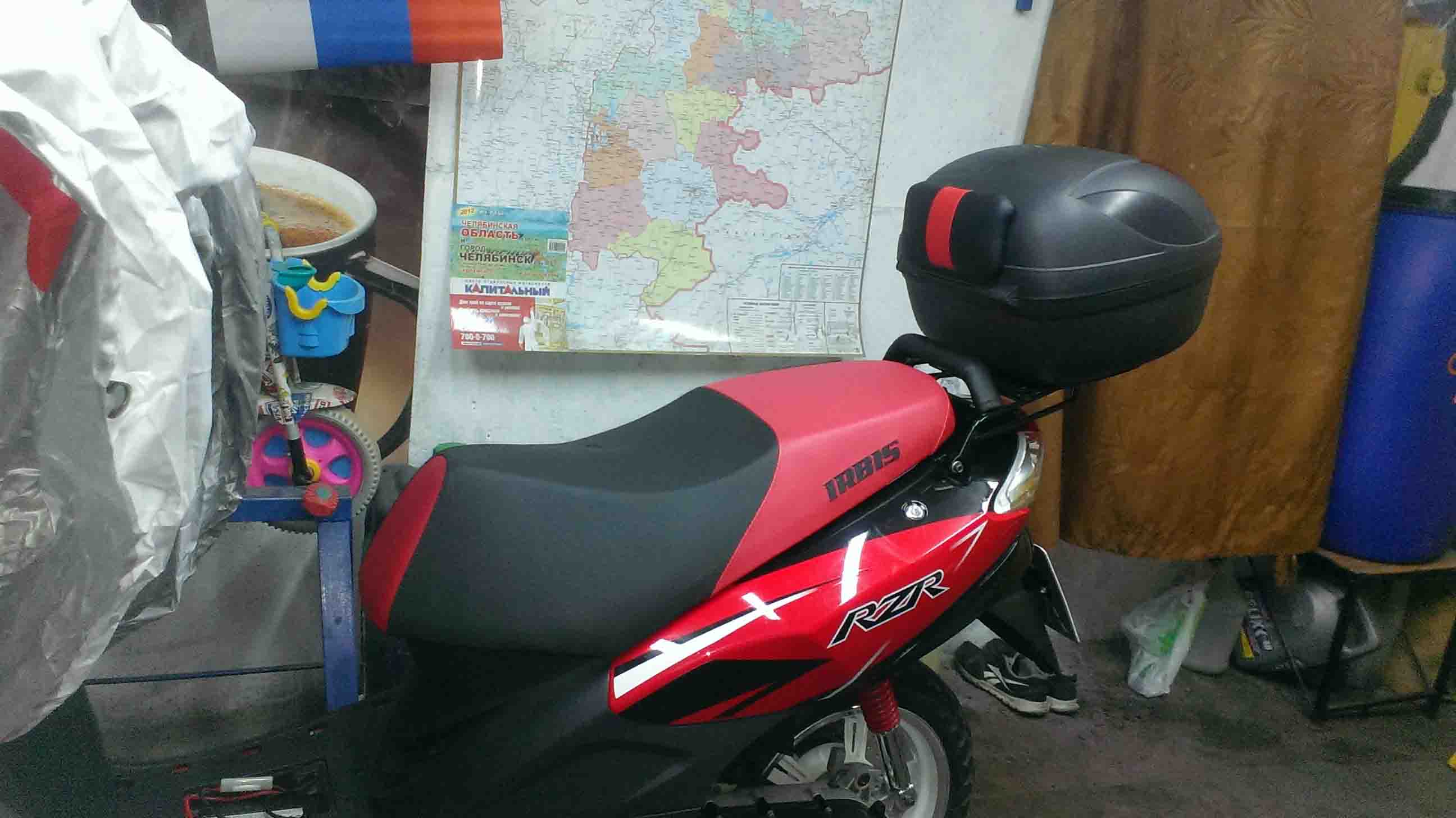

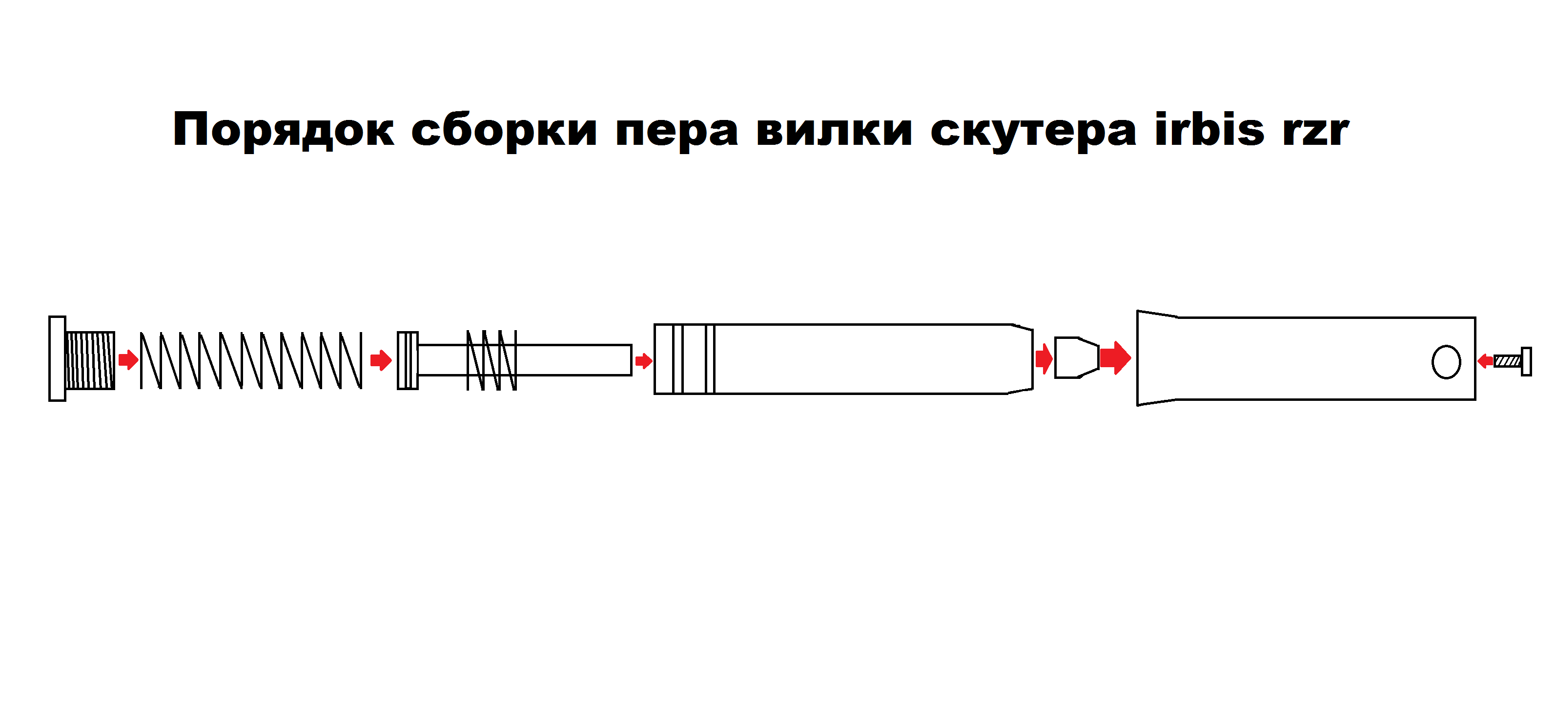

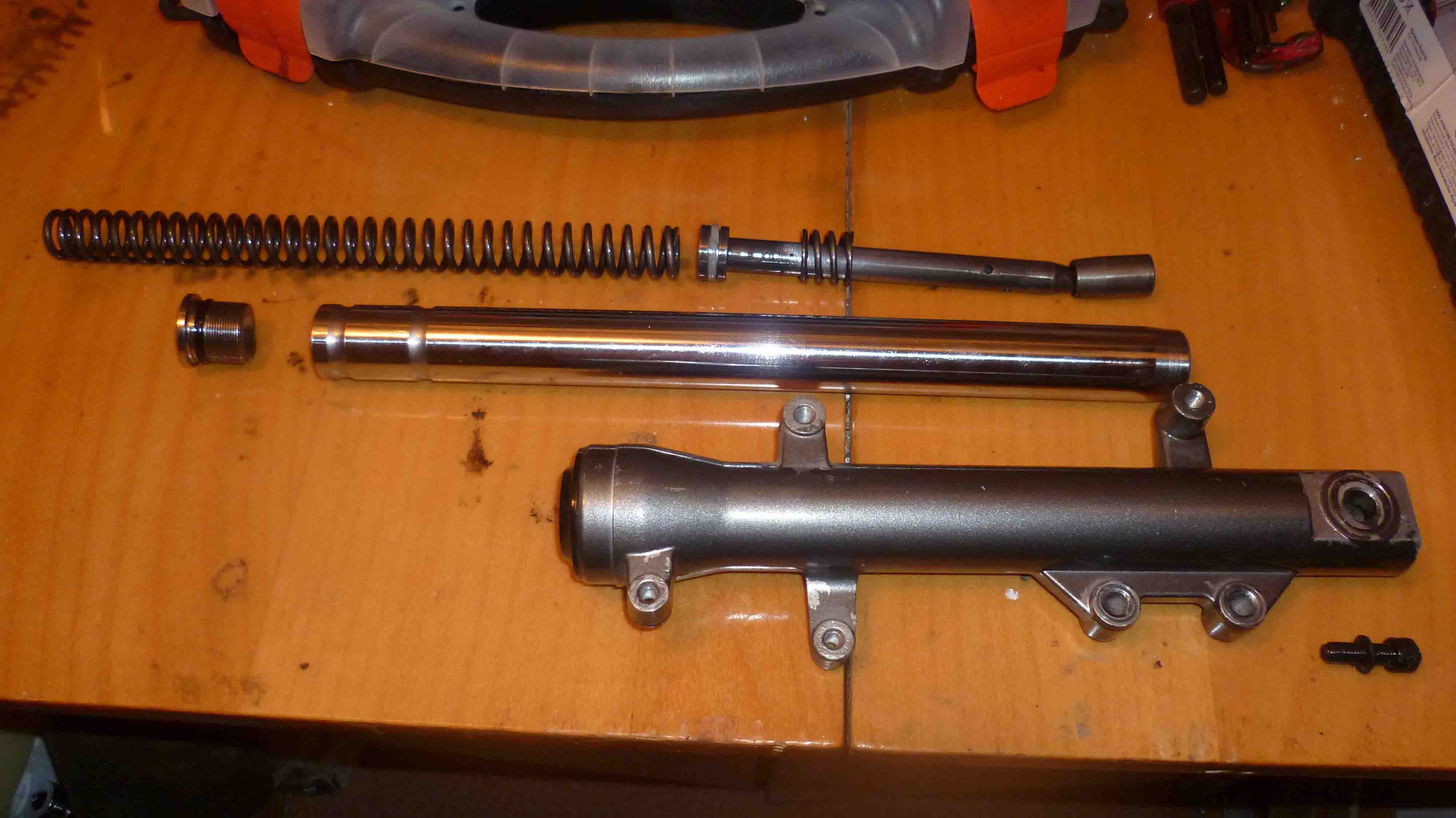

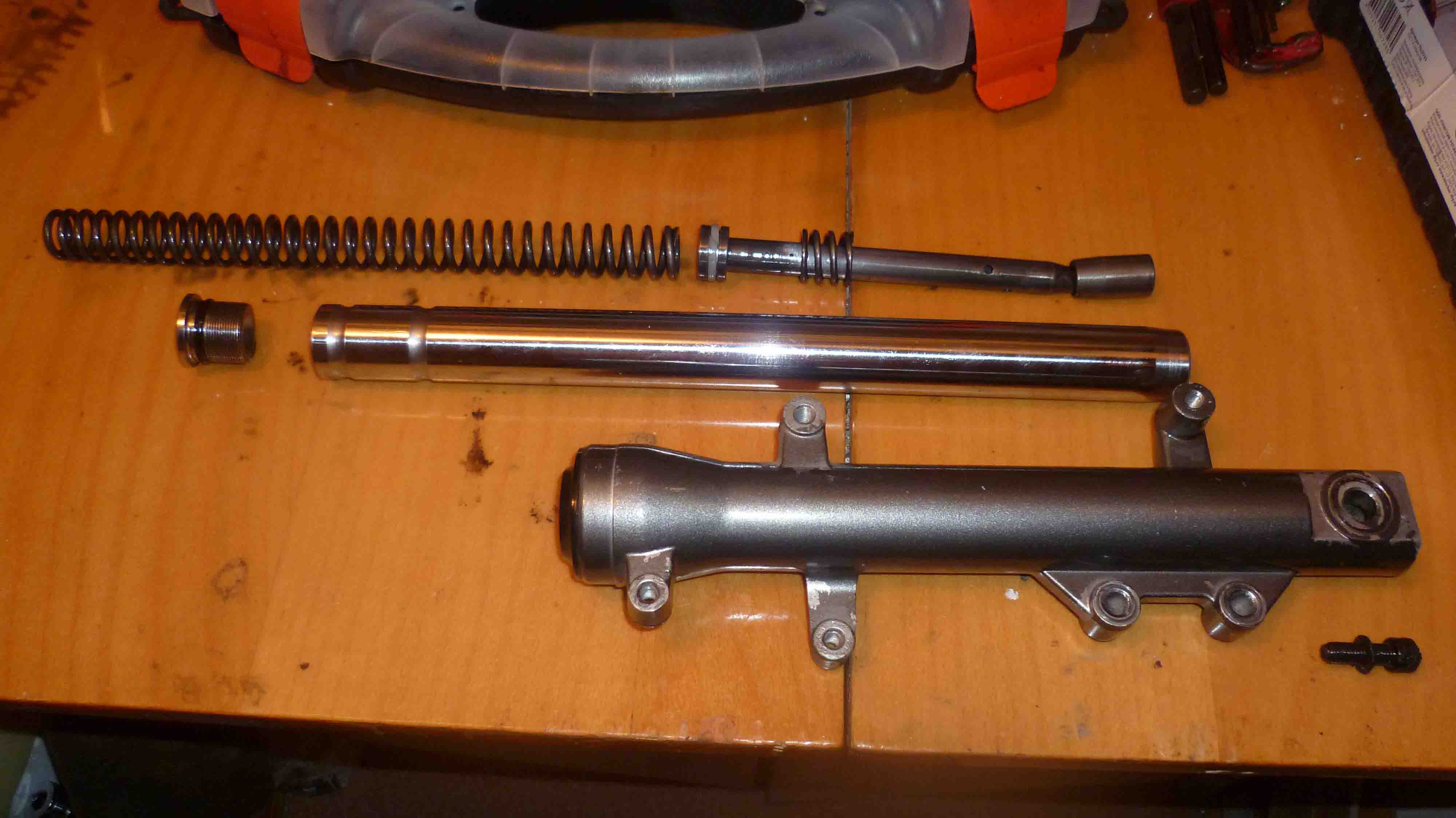

Порядок сборки перьев скутера ирбис рзр.
Может пригодится кому.
P1060116.png [ 39.28 KiB | Просмотров: 6436 ]
P1060115.JPG [ 154.53 KiB | Просмотров: 6750 ]
