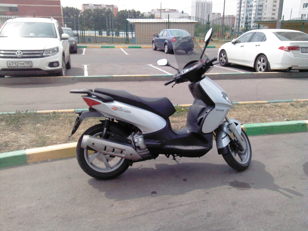

Привет всем. Вот мой Чёрный Беня.
Комментарий к файлу: Чёрный Беня
IMG_20130706_125506.jpg [ 487.71 KiB | Просмотров: 5794 ]
Сам сделал первое ТО. Официалы приглашают к себе через полторы недели, говорят очередь. И нафиг они нужны если я за это время накатаю 500 км?
О плюсах аппарата сказано достаточно. Скажу о минусах и недостатках которые касаются меня и с которыми буду бороться.

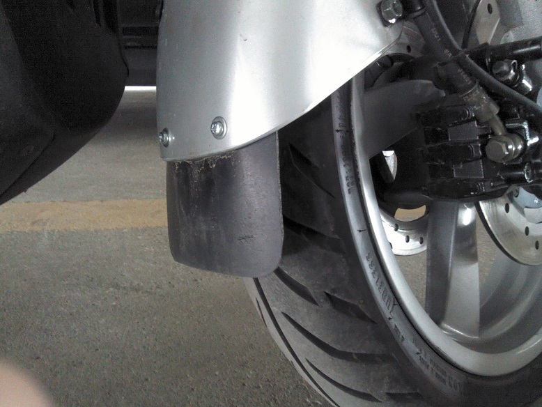

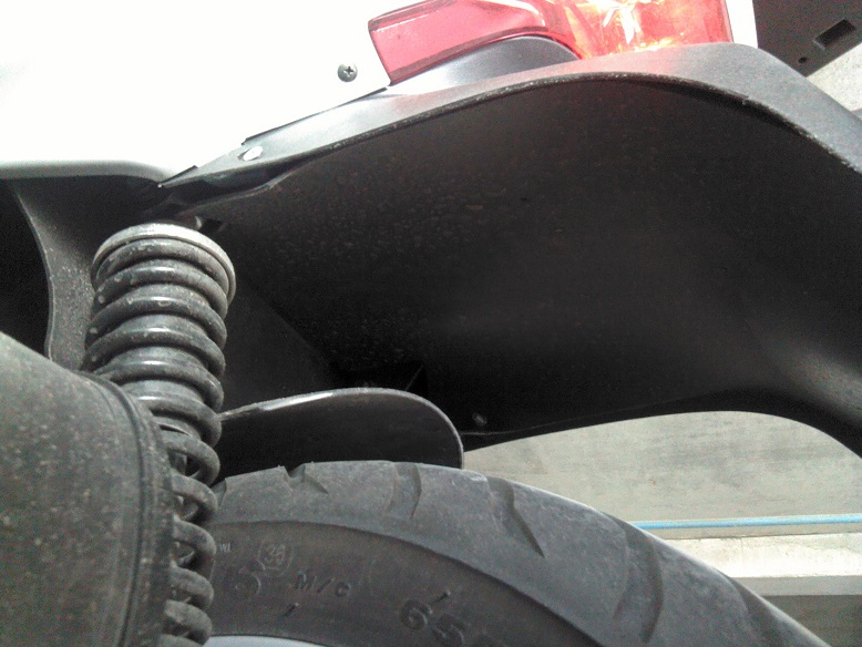

IMG_20130706_124412.jpg [ 169.9 KiB | Просмотров: 5794 ]
Сделал маленький брызговик что бы не летела грязь в радиатор.

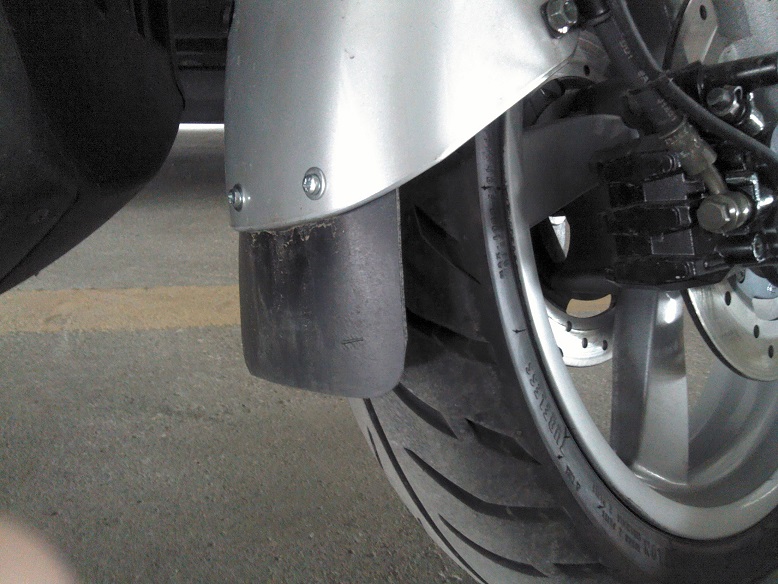

IMG_20130706_124442.jpg [ 147.05 KiB | Просмотров: 5794 ]

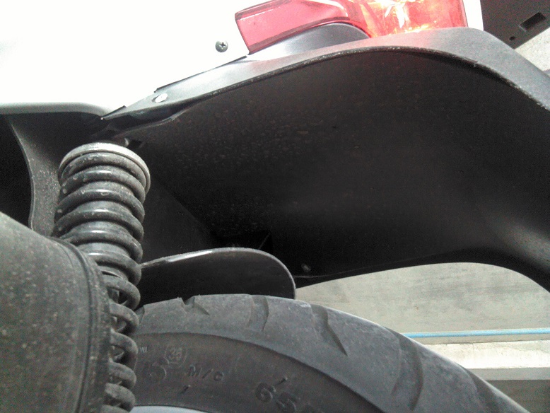

Закрыл дыру внизу брызговиком внизу заднего крыла.

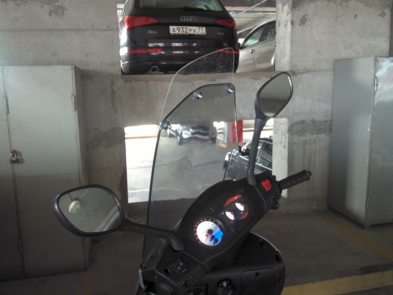

IMG_20130706_124429.jpg [ 134.95 KiB | Просмотров: 5794 ]

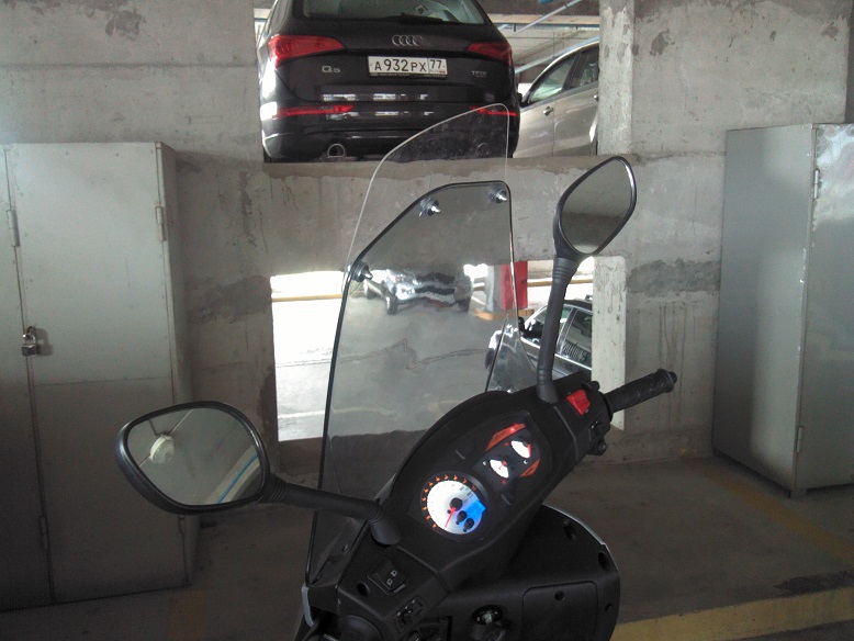

Надставил ветровик ( у меня рост 182) теперь мои уши находятся вне сектора аэродинамического завихрения и шума. Однако, буду делать новый ветровик сам, шире и выше оригинального.
Пока всё.

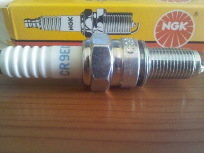

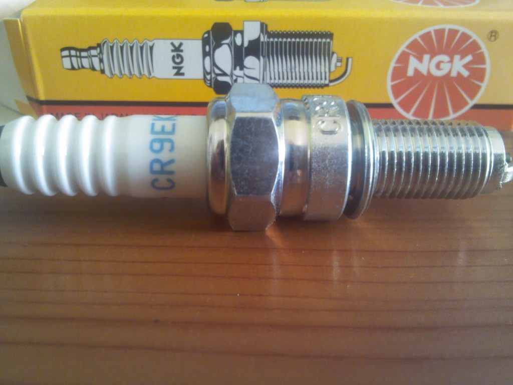

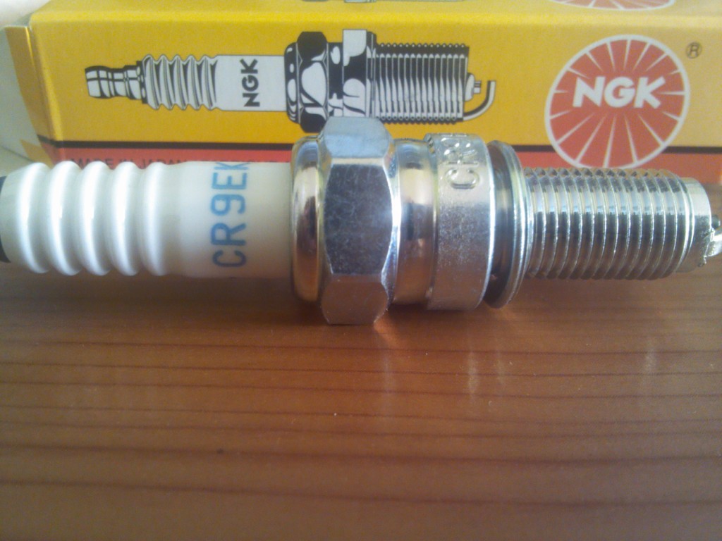

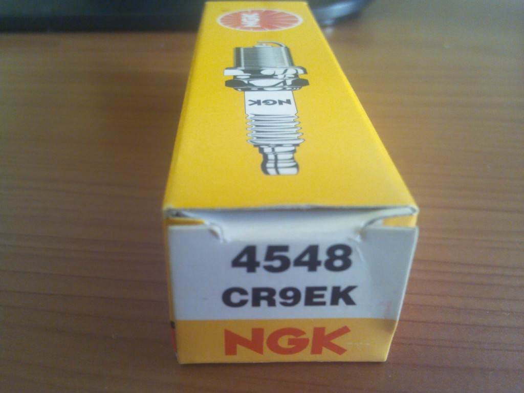

Решил купить и поменять свечу ,которую рекомендует производитель ,350 рублёв всего ,
IMG_20130713_174025.jpg [ 141.44 KiB | Просмотров: 5903 ]
IMG_20130713_173948.jpg [ 122.02 KiB | Просмотров: 5903 ]

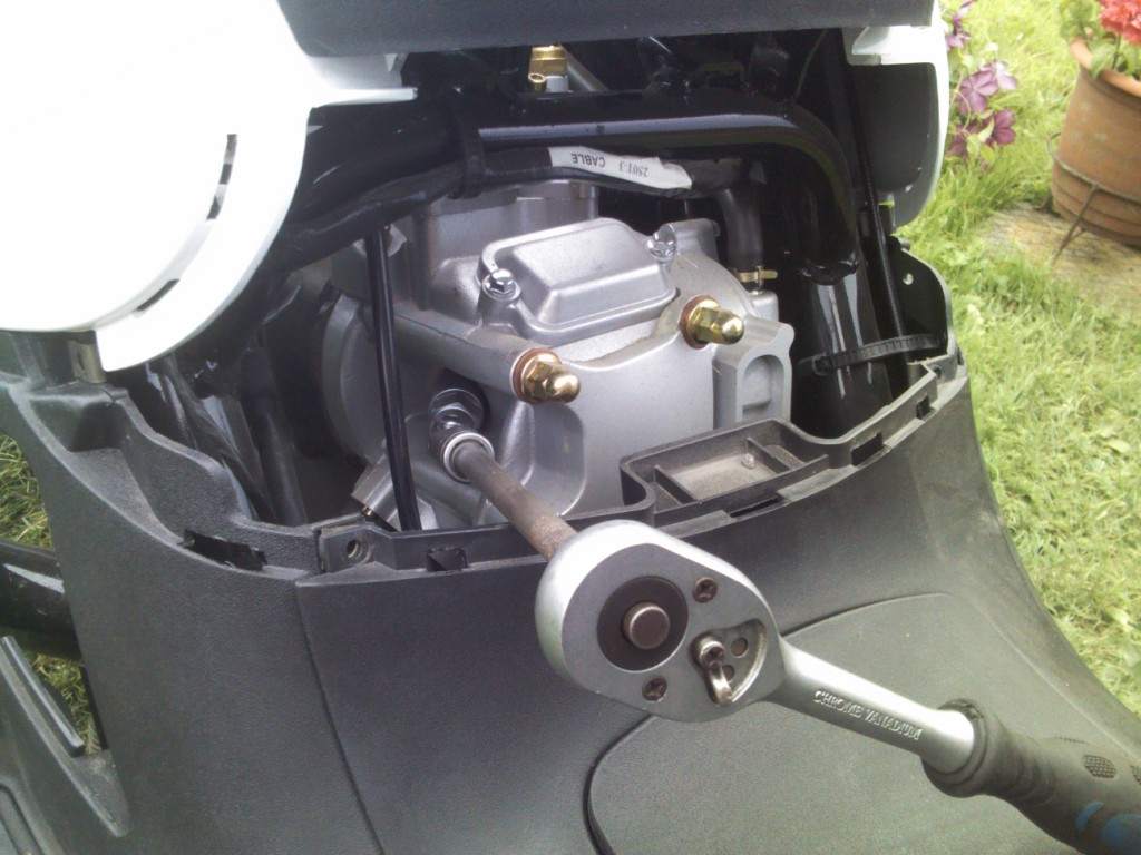

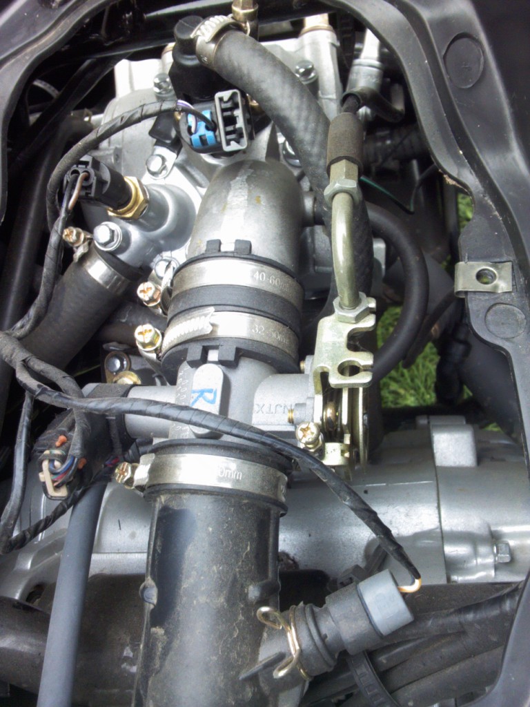

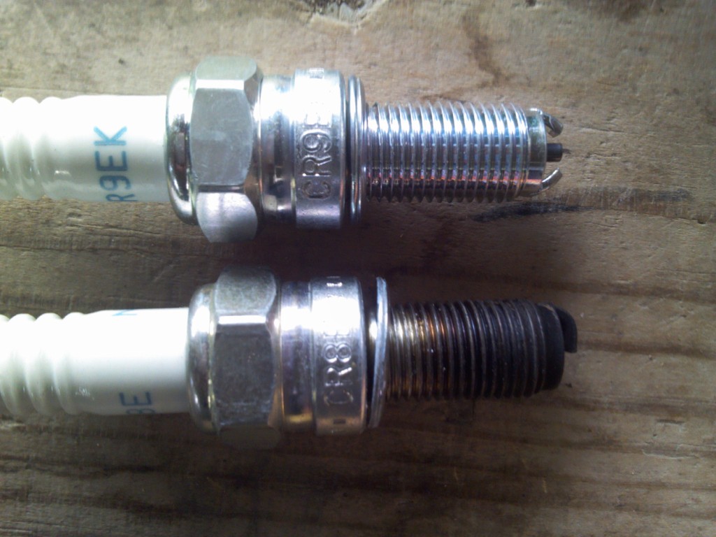

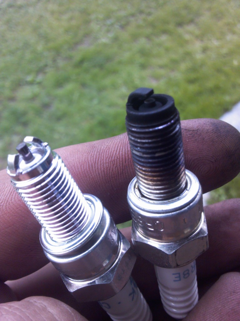

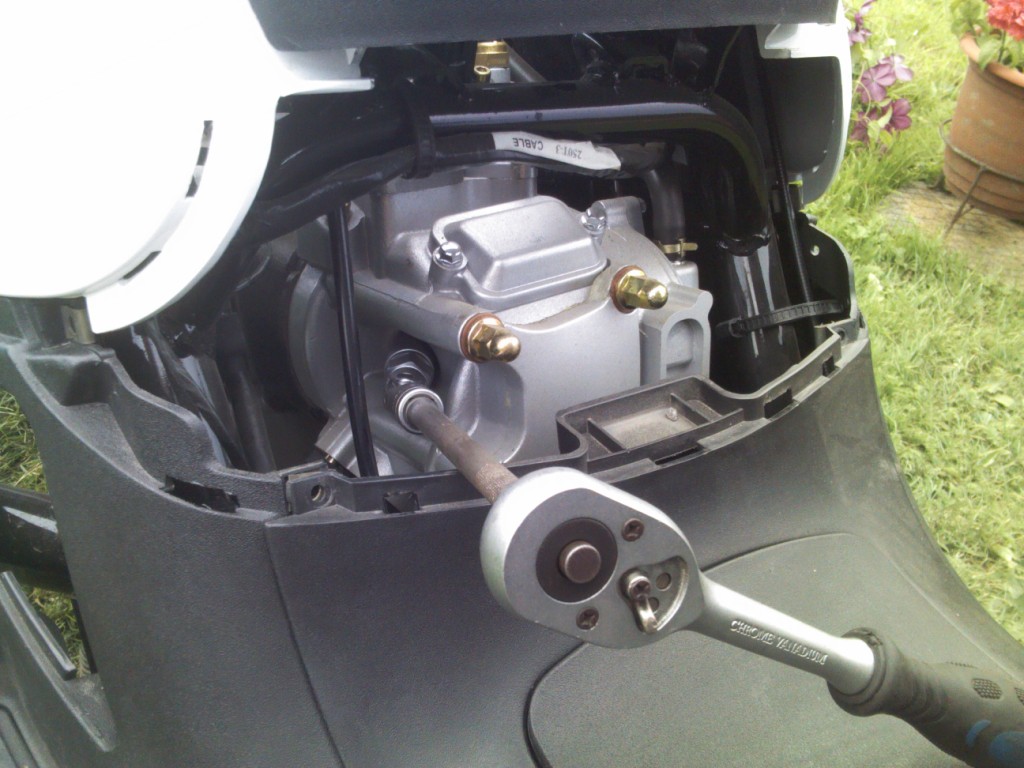

Поменял свечку .двигатель работает немного по другому.в лучшую сторону .выкрутить свечку обычным ключем входяшем в комплект скутера,у меня не получилось .вобщем геморойно.нужно открутить седенье 3 шт,выкрутить болтики крепления унитаза 4 шт ,открутить саморезы вентиляционной решетки, снаружи слева и справа,затем приподнять унитаз,там где крепиться седенье,и там будут два самореза ,которые держат крыля и решетку,откручиваем и аккуратно поддеть и вуаля ,доступ к свече ,я откручивал свечку свечным ключем на 16 трещеткой ,длинным воротком и шарниром .фотки выложу потом ,

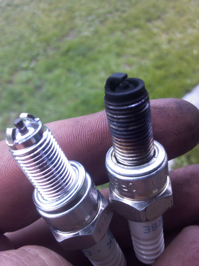

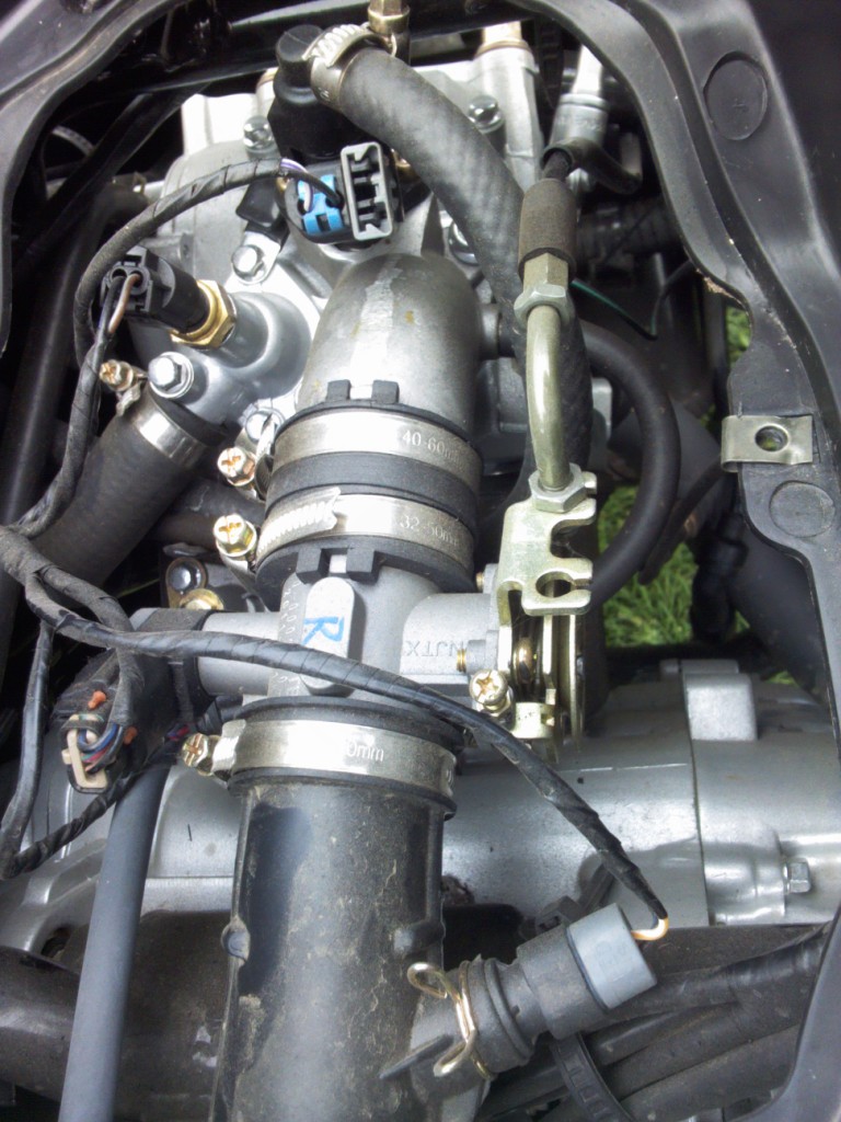

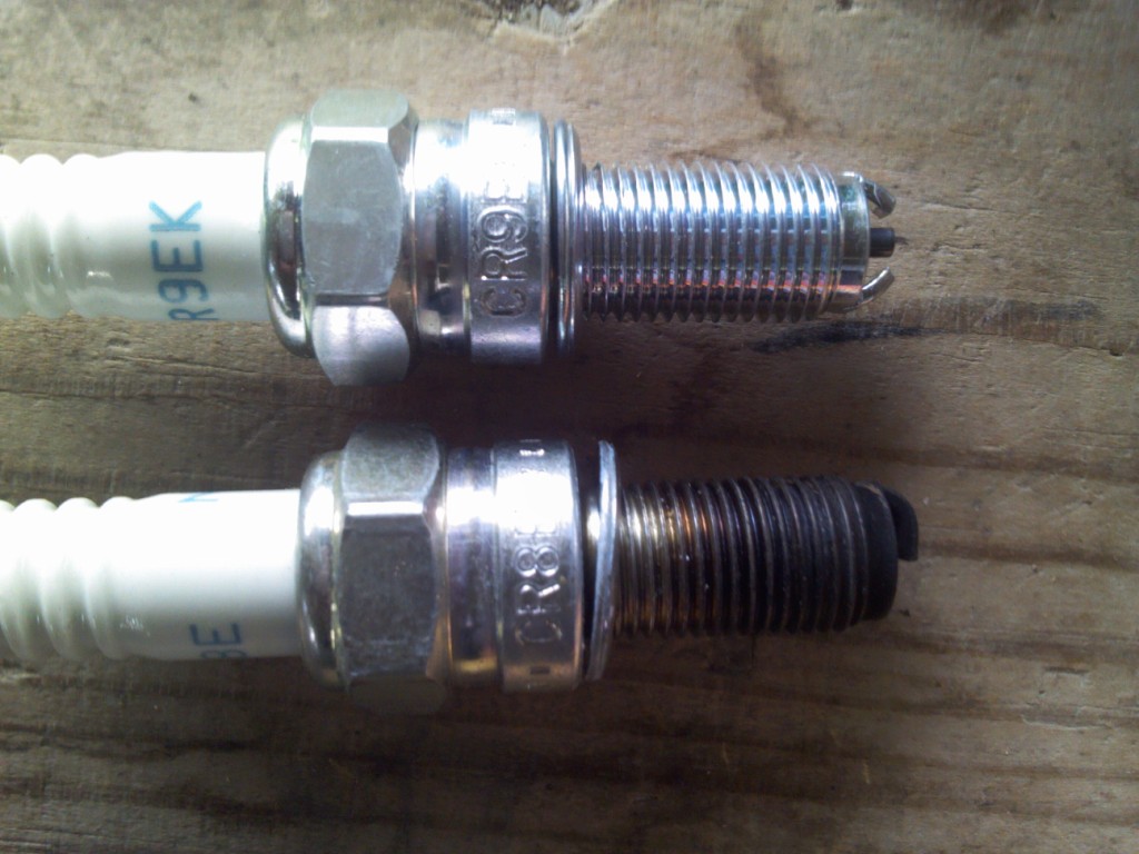

фотки свечей и замены
сверху не подобраться.jpg [ 192.78 KiB | Просмотров: 5685 ]
выкручивание свечи.jpg [ 164.93 KiB | Просмотров: 5685 ]
свечи сравнеие.jpg [ 151.31 KiB | Просмотров: 5685 ]
свеча нагар.jpg [ 153.64 KiB | Просмотров: 5685 ]

А у меня получилось поменять свечу через маленькое правое окошко на боку скута. Хоть руки у меня не маленькие, но пролезли.
