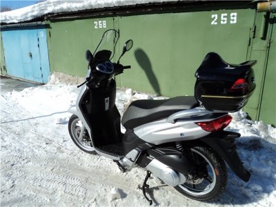

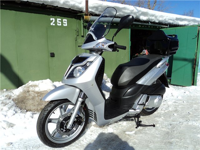

Вот так выглядит ветровое стекло.(в гараже получилось плохо)
Небольшая фото сессия::::::
06677f7210c9[1].jpg [ 71.59 KiB | Просмотров: 9975 ]

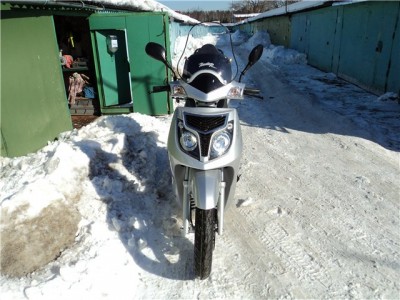

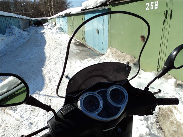

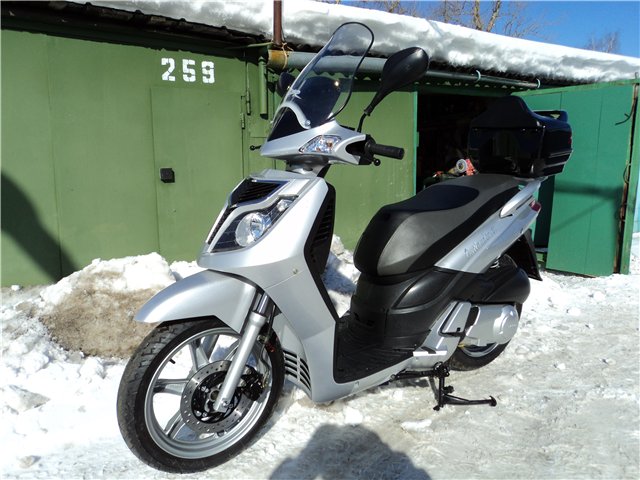

Другой ракурс
a50f79d3f2ca[1].jpg [ 81.23 KiB | Просмотров: 9976 ]

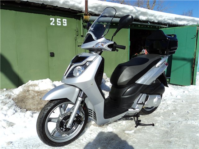

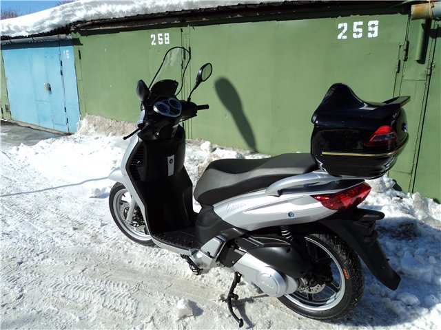

Вид сзади, ну я думаю достаточно...
03b781105a55[1].jpg [ 76.68 KiB | Просмотров: 9980 ]

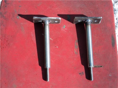

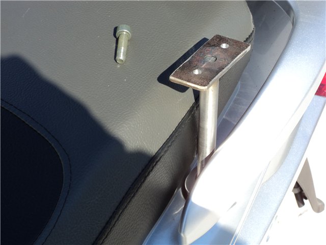

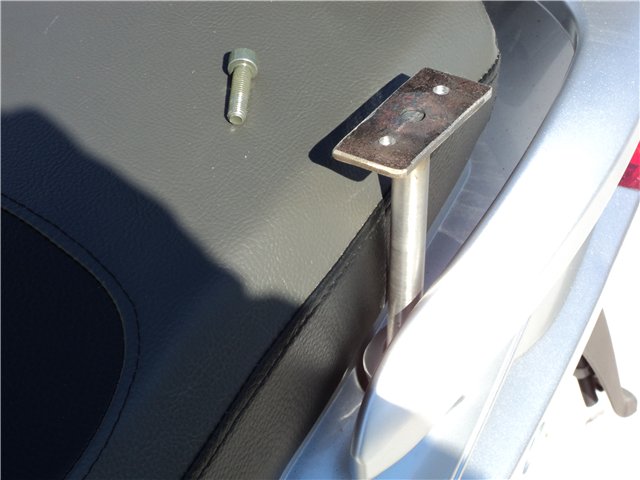

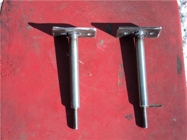

А это фото стоек (силовые стойки) для монтажа приспособления для перевозки удочек (я этот девайс делал для SHARK-82cc)ну и, чтобы не переделывать (оно очень функционально), приспособил для Аута..... На сиденье-штатный болт крепления штатного багажника.
62d0d6618863[1].jpg [ 42.41 KiB | Просмотров: 9978 ]

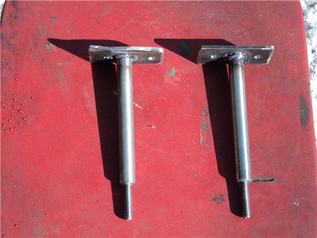

А вот, собственно то, что надо выточить и сварить..
f62c7355323f[1].jpg [ 63.29 KiB | Просмотров: 9974 ]

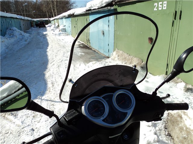

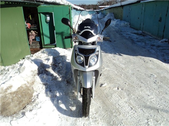

Ещё один ракурс ветрового стекла (хреновый из меня фотограф однако....)
dfc989363dc2[1].jpg [ 77.5 KiB | Просмотров: 9966 ]
Комментарий к файлу: и вот ещё
a77d0a28cfe6[1].jpg [ 71.59 KiB | Просмотров: 9966 ]
