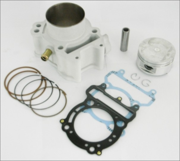

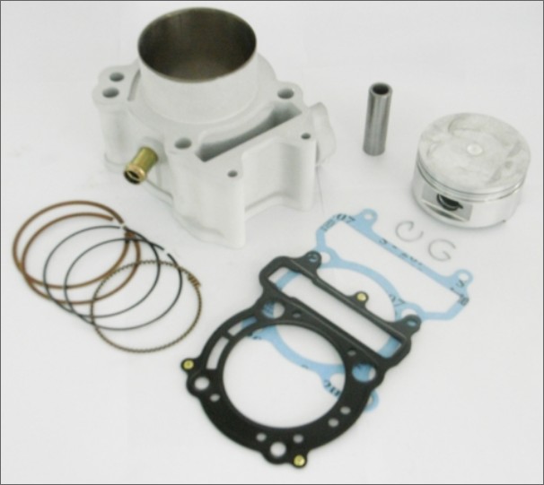

выпускают поршневую увеличенного размера на 293 кубика
но на SYM RV250-GTS250 ход поршня 63 миллиметра у CITYCOM300i 62.8 миллиметра
http://www.charmo.com.tw/product/66723.html
вопрос удастся ее поставить на СИТИКОМ если докупить шатун от ГТС250 или шатун не надо менять просто степень сжатия упадет и всё
293сс.jpg [ 42.14 KiB | Просмотров: 10423 ]

Вот эти две десятки, это ерунда, выбираются прокладкой. Ты лучше скажи что с инжектором делать будеш? Большому горшку больше каши надо... Жиклёр уже не разковырять...
