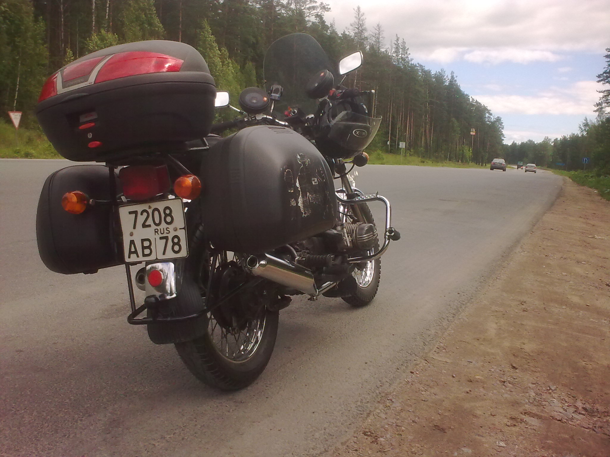

Пардон, конечно, но кофры надо нормальные ставить, фирменные. У меня на Урале стоят: центральный Kappa на 46 литров и боковые MotoDetail по 43.
За 3 года ничего не разболталось и не отвалилось. На боковые мотик даже ронял на небольшой скорости и машина при аварии в один из них вьезжала, только сдвинула вместе с пластиной крепления чуть вперёд и всё. И вибрации на Урале не в пример скутерным, оппозит всё-таки.
Фото, чтобы было понятно о чём речь:
(Сбоку на кофре остатки наклейки, а не следы падения.)

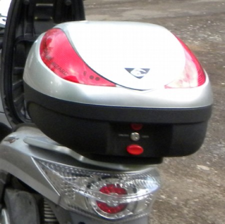

Texarkana
А у тебя он стоит на конструкции то ли из труб, то ли из прутков, - тада конешно...
Но обычно сзади пластиковый багажник.
И вот на него я прикрутил пластину-основание, она тоже пластиковая, на нее защелкивается кофр.
Пластину прикрутил намертво.
Но от вибрации кофр от пластины отходит, прорези куда входят лапки разбиваются, появляется люфт в замке.

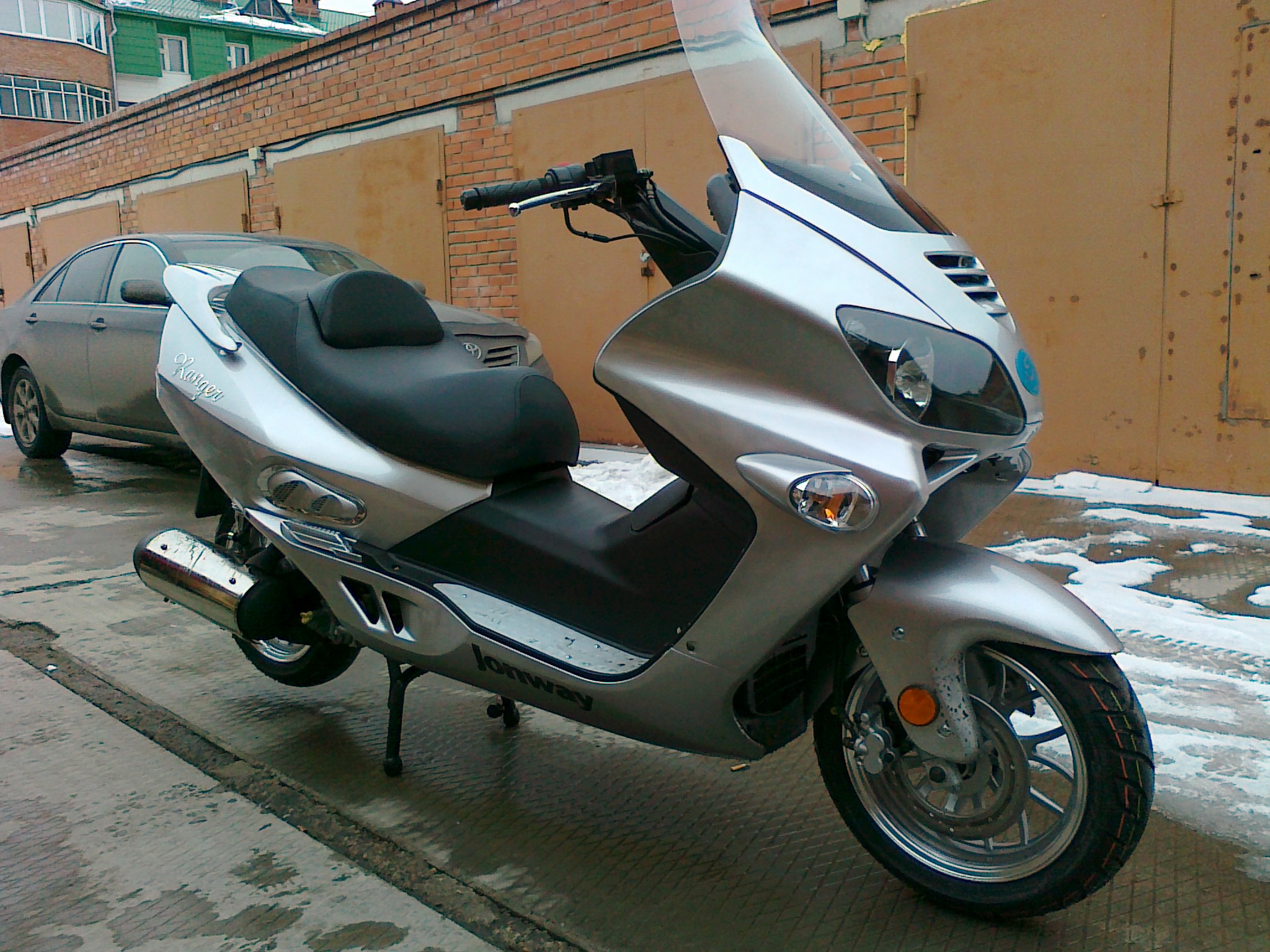

Всем привет из Омска! Получил долгожданный скут, распаковал, запустил, катанул - все ок!

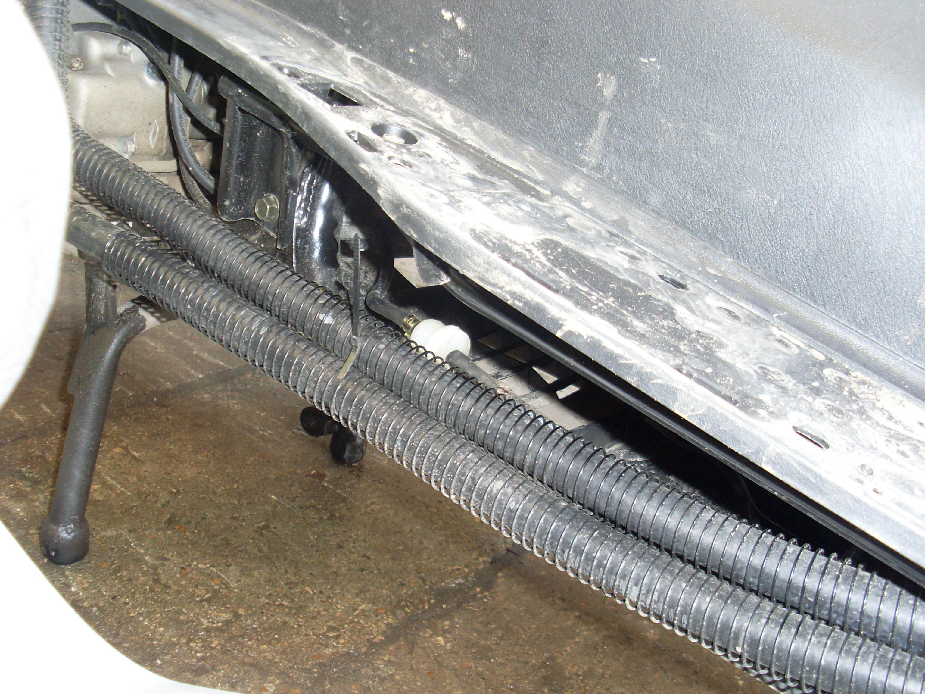

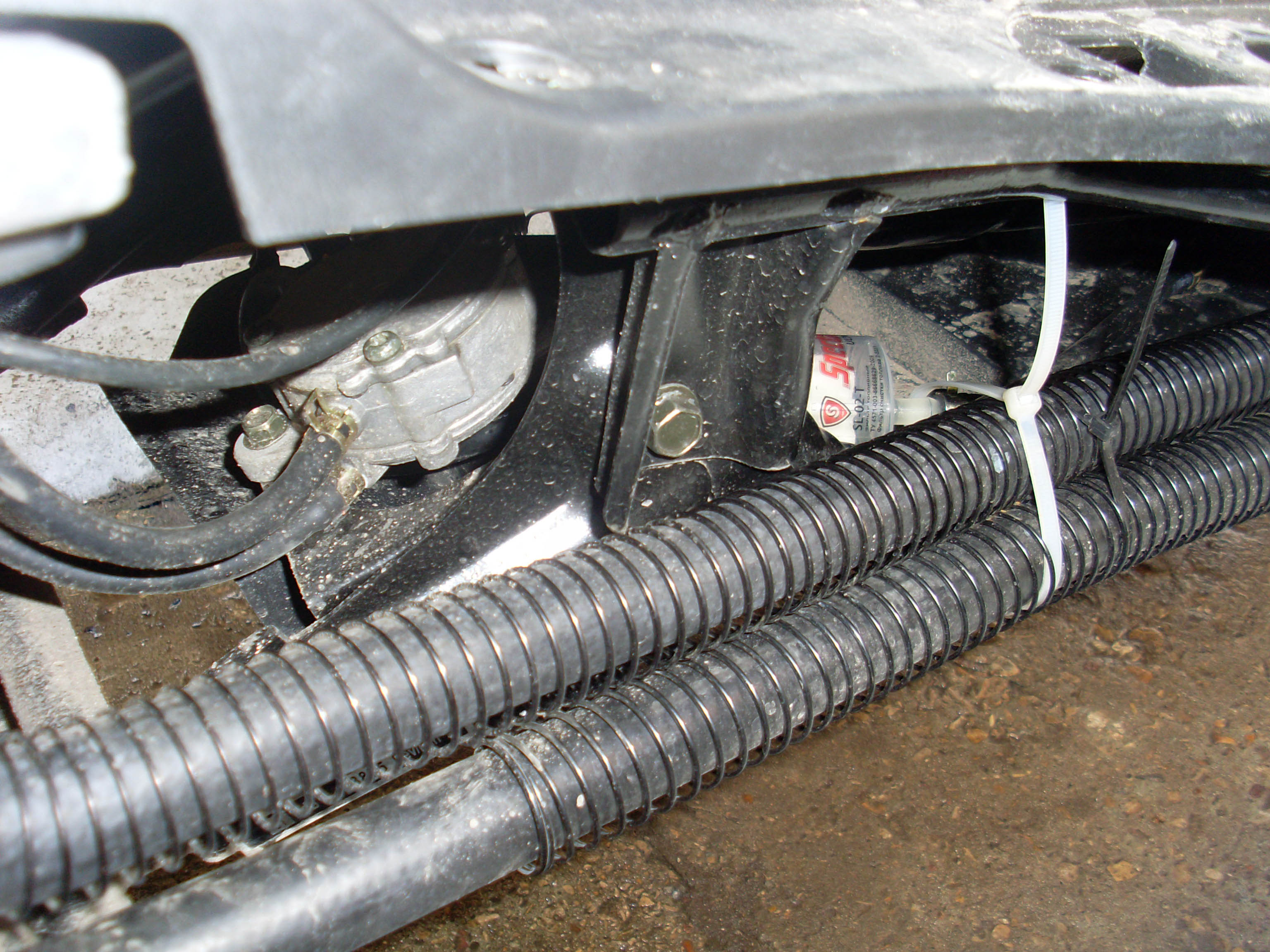

Замена стокового бензофильтра, у нас он справа оказывается, да и не фильтр это а так, до дома что б доехать и сменить.

Torios, ты не стал переносить фильтр в более удобное место?
 Заголовок сообщения: Re: Jonway Ranger 250cc
СообщениеДобавлено: 03 Apr 2011, 20:06

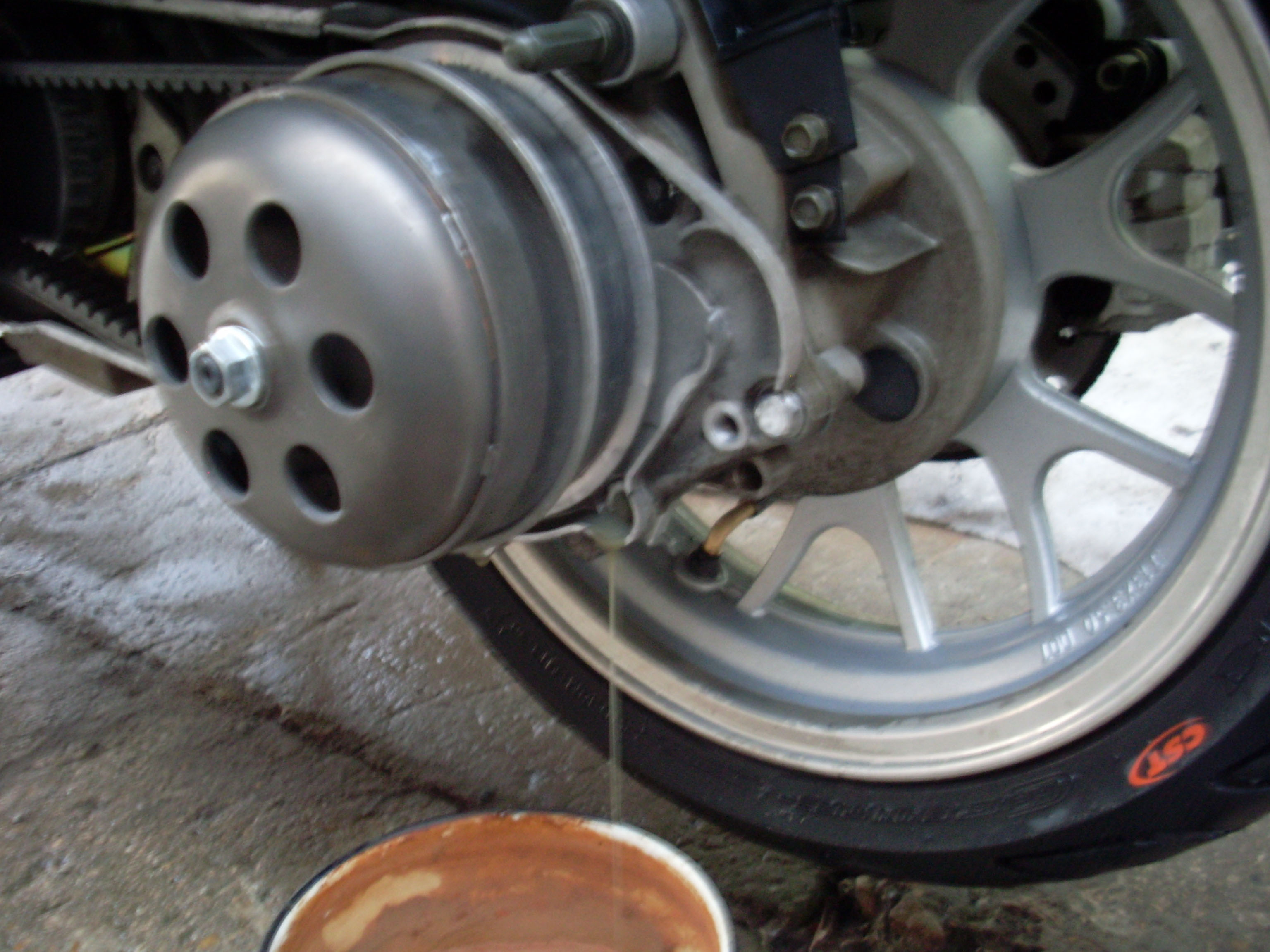

Сделаю, потом обязательно, надо было срочно поменять масло в редукторе и уезжать... Хотел всех предупредить, при первой замене не поленитесь, промойте всё же бензинчиком после слития из редуктора масла а уж потом тока новое.[youtube]tG6mkYEeWAU[/youtube]

Чё у тебя за жидкость сливается? Цвет какой то подозрительный.....

Вот потому и рекомендациии... ты на цвет ковшика то не смотри! Этот ковшик обслуживал всю мою технику...он ваще пегим каким то стал..
Напомни плиз индекс вязкости трансмиссионки (не вижу чето в мануале). 75W90 или 80W90? Правильно ли я понимаю, что ты сначала слил старую трансмиссионку, шприцом в верхнюю дырку загнал бензина и когда он полностью слился через сливное отверстие заглушил нижнюю дырку и начал заливать новое масло?
П.С. в полтос я лил трансмиссионку кастрол. Так вот когда менял то цвет был такой же мутно-желтый

eldar писал(а):
масло MOTUL 80w90 ScooterGear/ я слил старое предварительно хорошо прогрев, залил бензин минут 5 дал постоять с ним внутри, потом завёл и где то на сек 30-60 дал газу абы колесо крутилось со скоростью 5-10 км\ч, потом слил всё и тока тогда залил МОТУЛ. одного тюбика не хватит, запасайтесь двумя, надо где то 175 гр. в любом случае масло заливается пока не появится и не начнёт вытекать. Делайте всё на центральной подножке.
