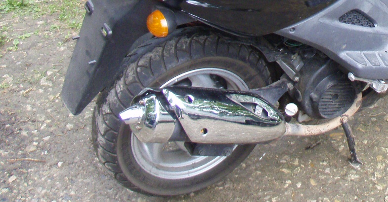

Изготовил эксперементальный, щелевой глушитель.
Из нержавейки.
Он меньше оригинала.
Имеет звукопоглощающий слой.
Звук низкий, мягкий, глухой рокот. Очень похож на породистого мотоцикла.

Sova SAO
Если площадь щели будет меньше площади выпускного окна, двигатель будет задыхаться на больших оборотах.

Sova SAO
Площадь щели, больше выпускного окна в 2,5 раза.
Единственное, что. Надо изготовить крепежи. По месту.... .

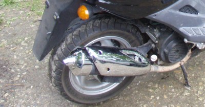

глушитель ЭрЭс.jpg [ 184.45 KiB | Просмотров: 5216 ]

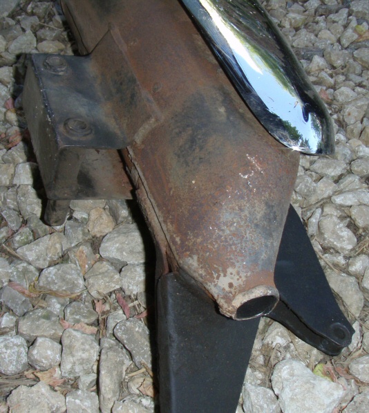

Но есть у меня и один после аварии моего товарища. Он повреждён. С ним-то и решено провести экскремент.
P5252860 (2).JPG [ 166.81 KiB | Просмотров: 5216 ]

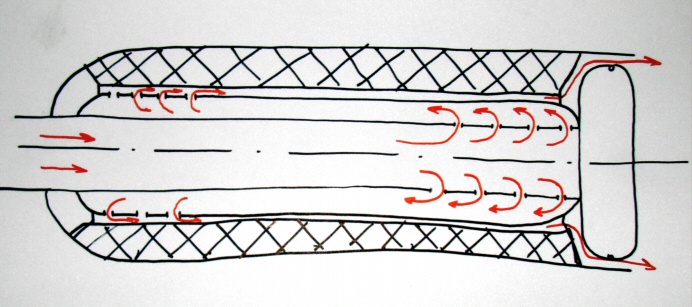

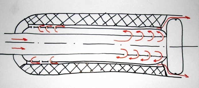

Примерная схема глушителя в разрезе.
Заштрихована, катушкообразная, перфорированная деталь. На внешней стороне которой, набивка - базальтовое волокно, упакованное в тонкую металлическую сетку.
С торца приварена "таблеткообразная , герметичная ёмкость. В зазор между ней и наружным кожухом, происходит выхлоп.
схема.jpg [ 110.9 KiB | Просмотров: 5194 ]
