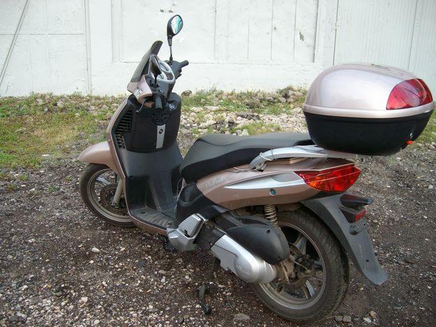

К вам вопрос. Как выглядит фирменное крепление кофра к необычному багажнику Аутлендера? Оно вроде бы должно предотвращать смещение кофра вперед и назад. Интересно посмотреть на него.

А чем его багажник необычный? В Европе Keeway продается с кофром. Завтра найду фото крепежа и выложу. Кстати сегодня появились новые цвета на Outlander 150. (Темно красный и Темно синий) в дополнение к уже существующим.

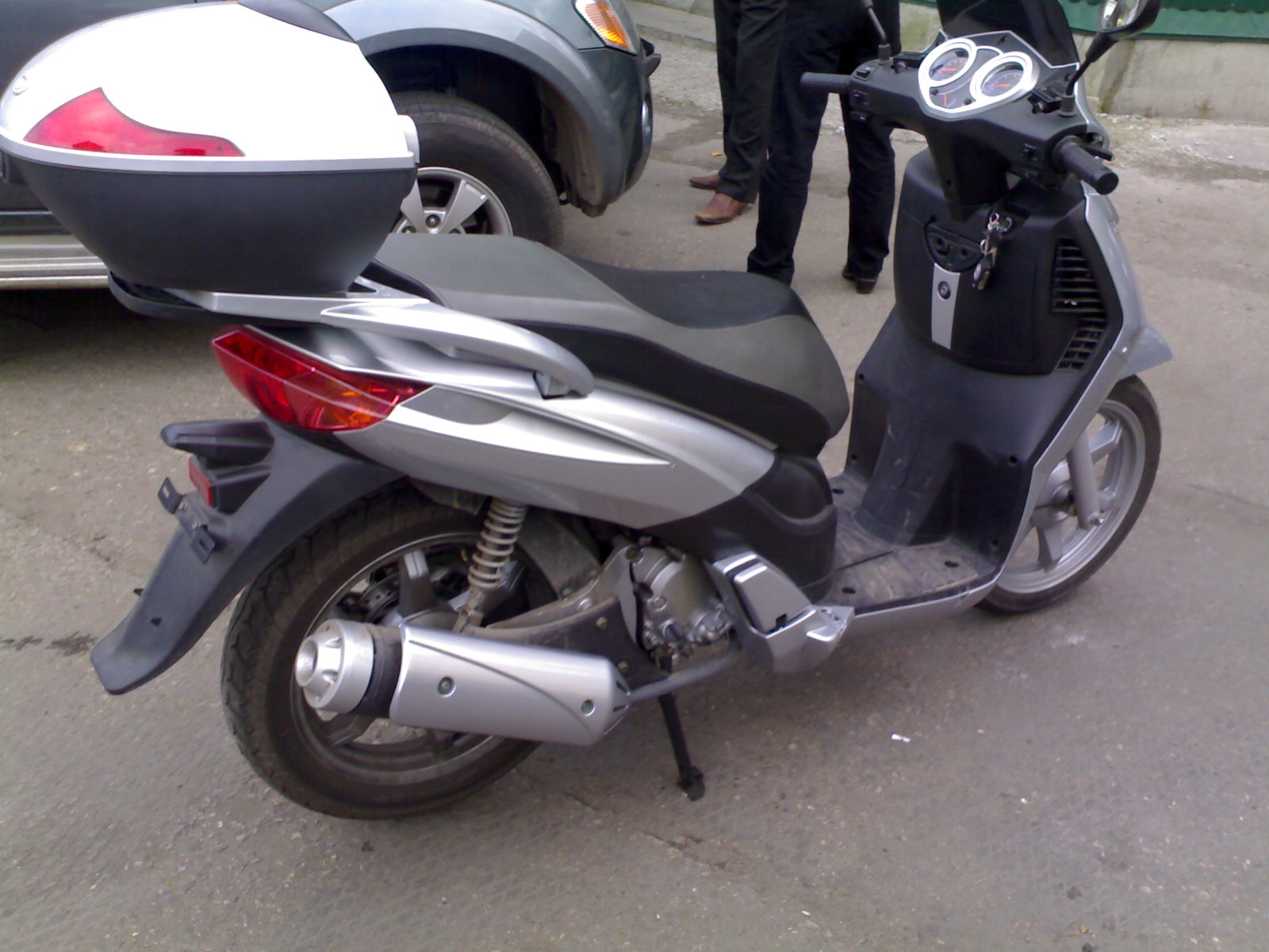

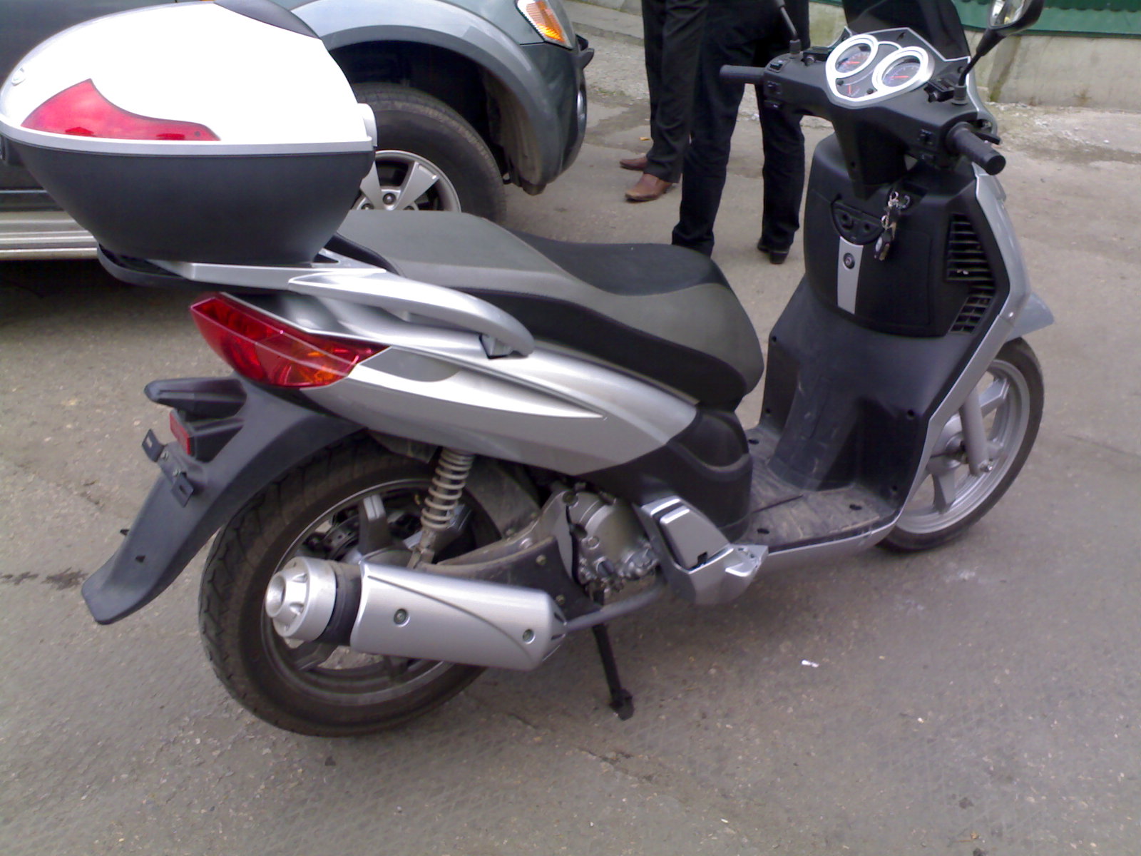

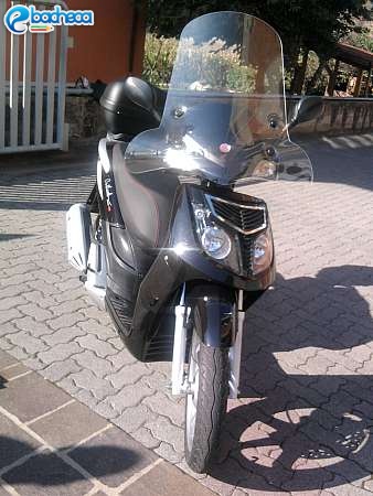

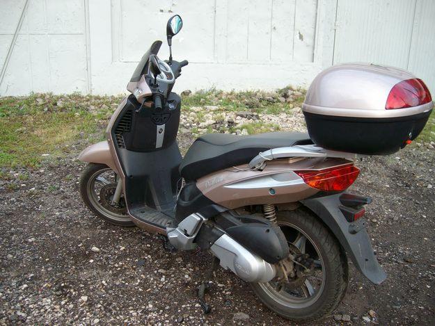

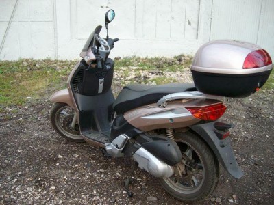

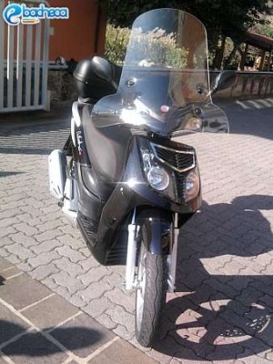

Не нашел фото крепежа, запрашивать лень. Могу на словах объяснить.
Там в комплекте идет две пластинки, которые крепятся под багажником. В кофре сделаны симметрично 6 отверстий по которым выбирается как удобней установить кофр. Как положение выбрано берем 4-6 болтов с большими шайбами и скрепляем всю конструкцию включая направляющие под багажником. Хорошо закручиваем. Вот и все. Нашел несколько фоток с уже установленными кофрами. Серебристый стоит на моем ауте :)

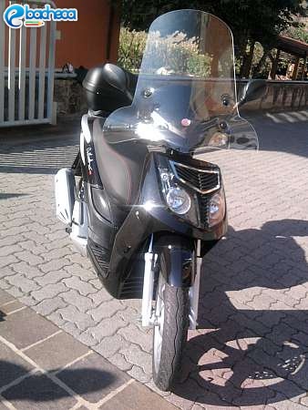

И стеклышко на закуску.

Будут вот такие. Они уже были, скоро снова появятся. Я думаю на Outlander можно будет поставить, но сам не пробовал.

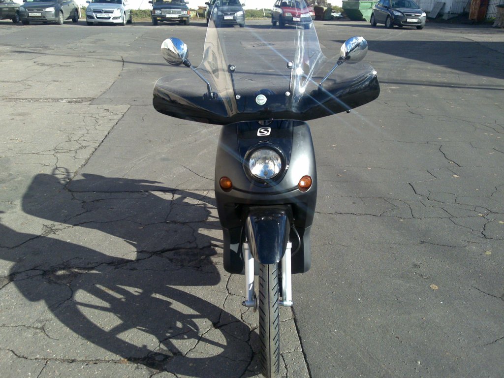

СообщениеДобавлено: 07 Apr 2011, 20:15
Так......, если с ним поработать (нижнюю часть подрезать) то получится неплохой ветровик. Сейчас у него вид топорный.....

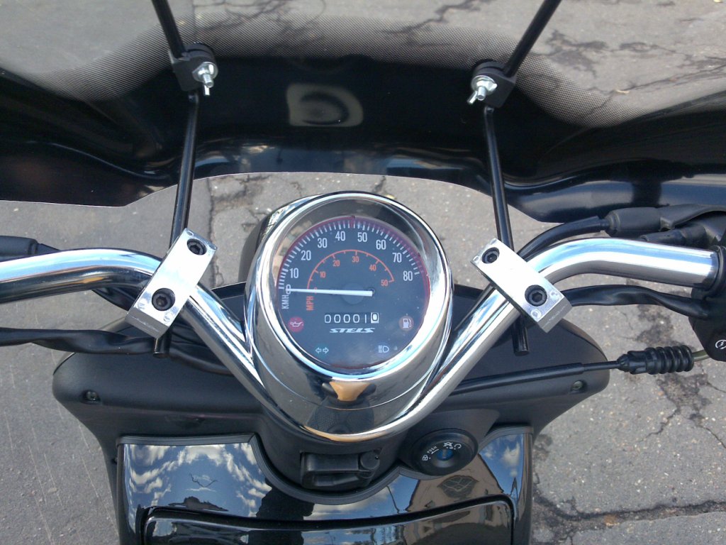

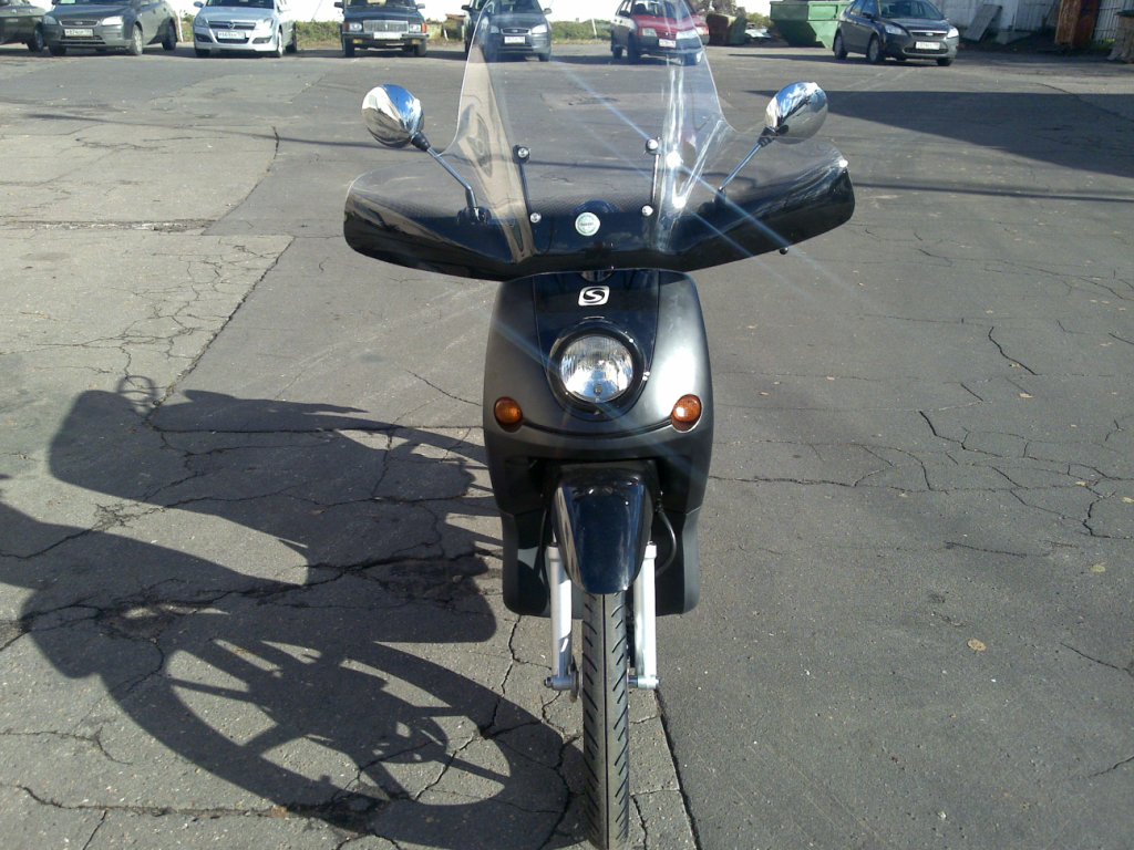

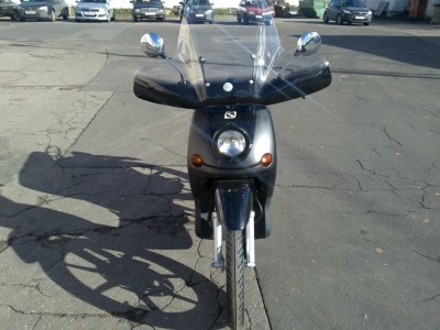

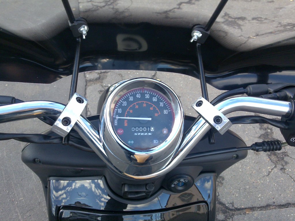

Как сделан его крепёж? Надо ли пилить-сверлить, или всё устанавливается на хомутах?
На Outlander как я выше писал еще не пробовали. На Alpha встает как родное, но тут руль открытый. Значит при установке на модели с закрытым рулем придется аккуратно сверлить пластик.

СообщениеДобавлено: 07 Apr 2011, 20:27
Я не думаю, что надо сверлить. Надо переделать крепление под зеркала и всё!!! Делов там на пять минут...., на концах стоек нарезать резьбу и сделать пластины под крепёж зеркал.....
