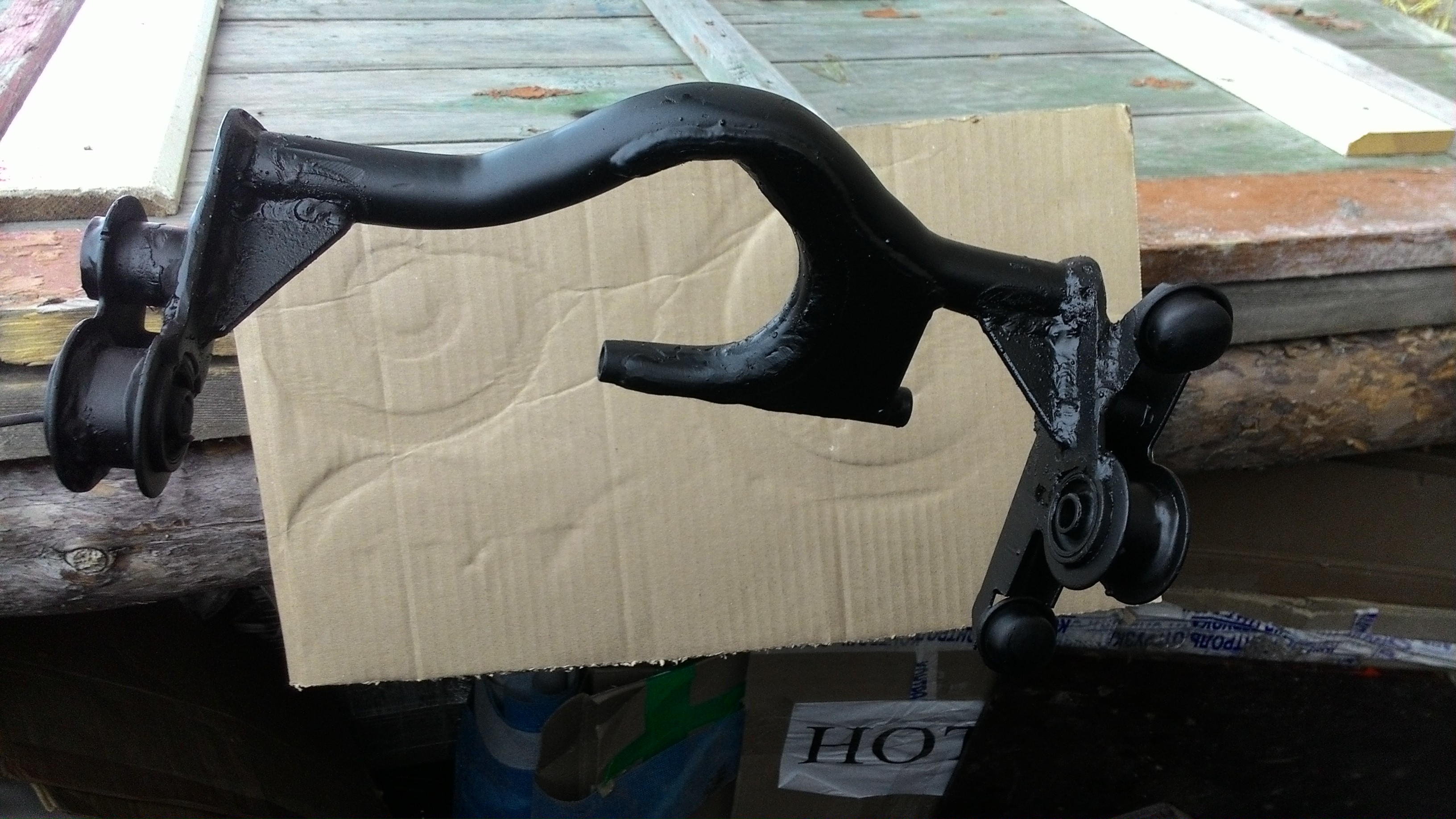

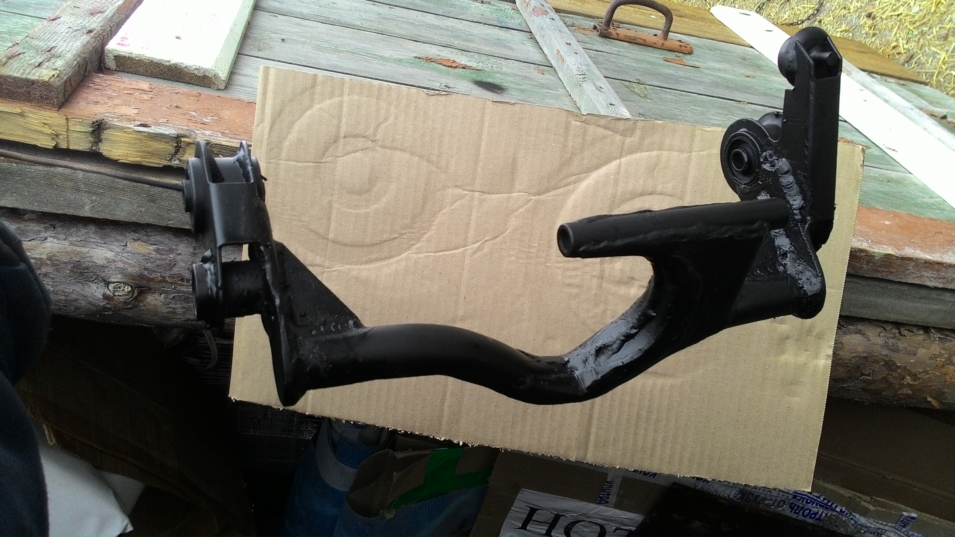

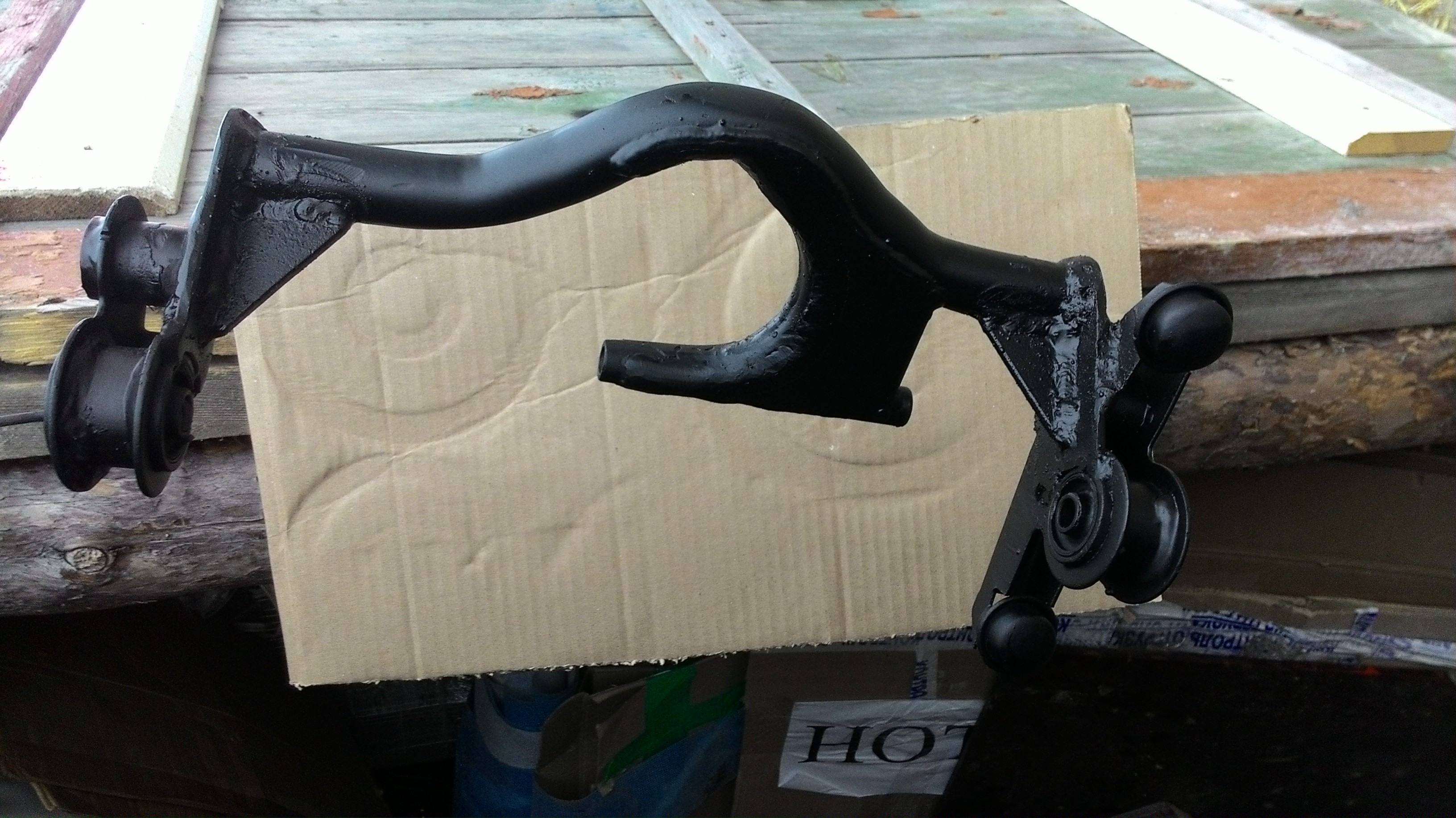

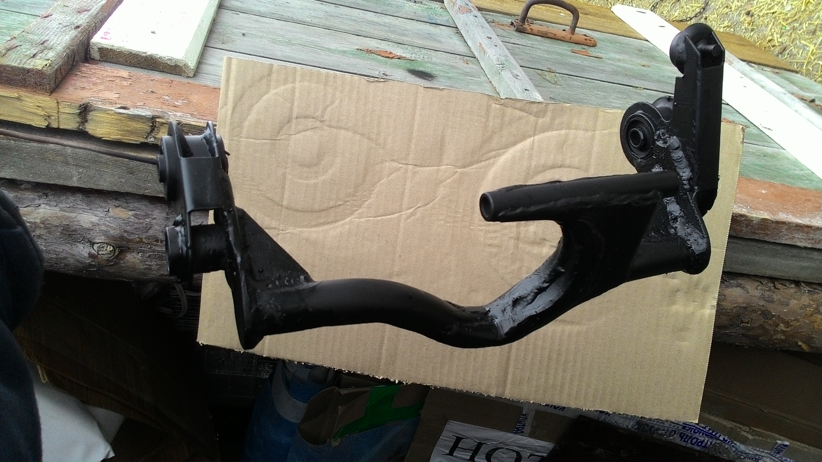

на 8100км заметил подруливание заднего колеса, через день появилась ещё и дополнительная вибрация, оказалось начал рваться сайлентблок двигателя. Езжу преимущественно по асфальту, видимо, поэтому так долго они прожили :)
Ещё подскажите размеры с/б двигателя, где что пишут
Кстати, по поводу сайлентблоков, пришла мысль.
У меня до переделки получалось, что карбюратор не помещался в этой хреновине с новым впускным патрубком. И мне кажется что эта хреновина, вертикально "висела" прямо вниз над мотором, принимая все ударные нагрузки от мотора и даже не пытаясь гасить обратные нагрузки.
После моей переделки, мотор "отъехал" назад на 5 см, тем самым изменился угол гашения этих вертикальных нагрузок. То есть - все нагрузки от дороги к мотору и от мотора к раме, сейчас гасятся за счет некоторого угла наклона этой хреновины по касательной.
Езда стала намного комфортнее и управляемость лучше.
Думал изменить крепление задних амортизаторов, потому что они сейчас стоят чуть ли не под 45 градусов, но пока руки не дошли, да и крепление бензобака мешает переделать верхние уши амортизаторов.

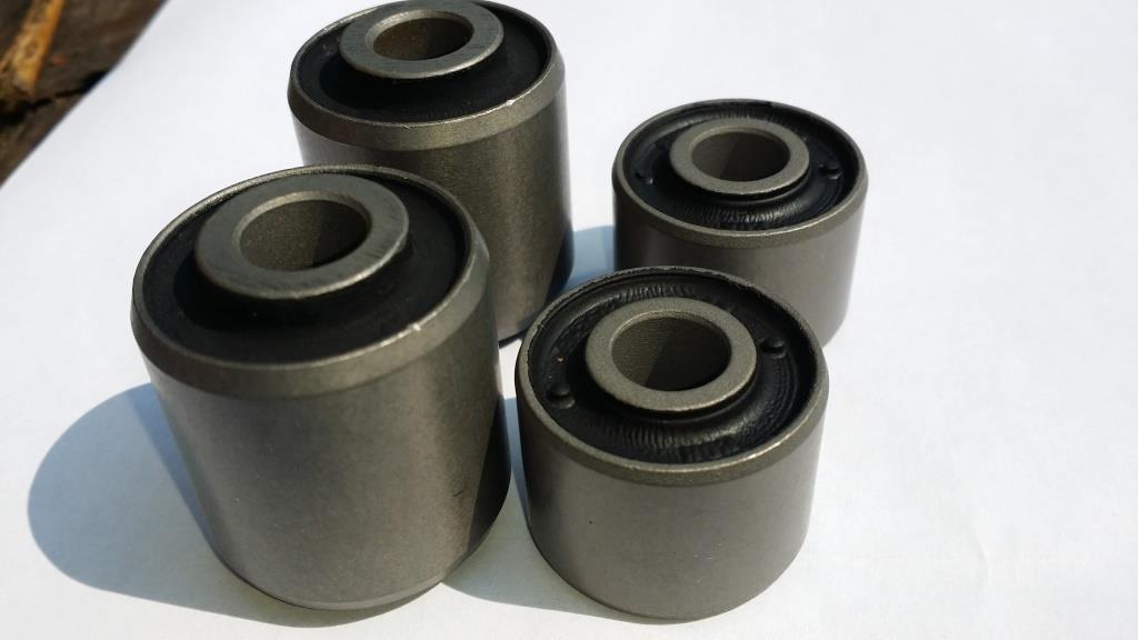

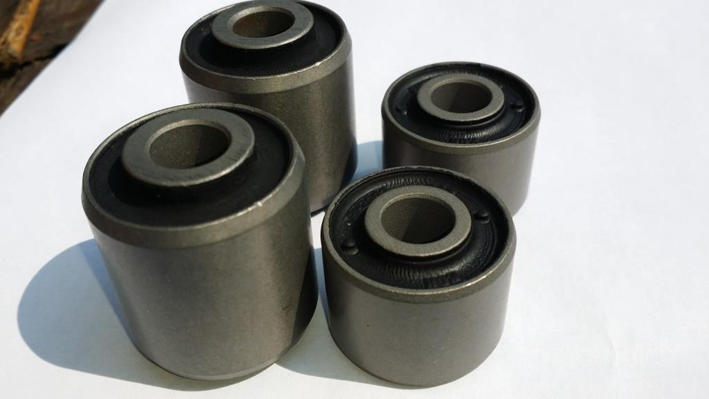

В общем заменил сайлентблоки двигателя, поставил китайские, неохото было колхозить, понаблюдаем, тем более прислали 4 вместо двух)) Съёмник вот такой использовал http://scootermag.ru/product/semnik-sajlentblokov/?added=yes, всё с ним чётко, мотор открутил, не выкатывал, лежал на трубках маслорадиатора, неудобно, конечно, но терпимо)

практически синхронно поменяли - интересно будет сравнить. предыдущие китайские, замененные недавно, ноунейм в труху за неделю.
поставил такие КОК

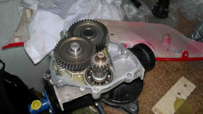

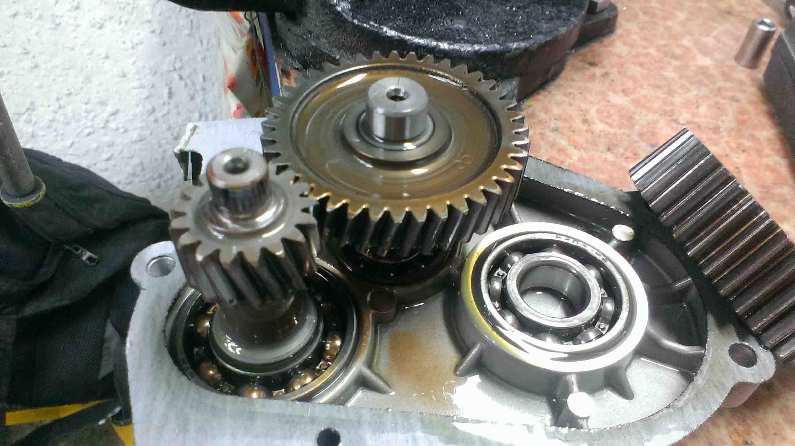

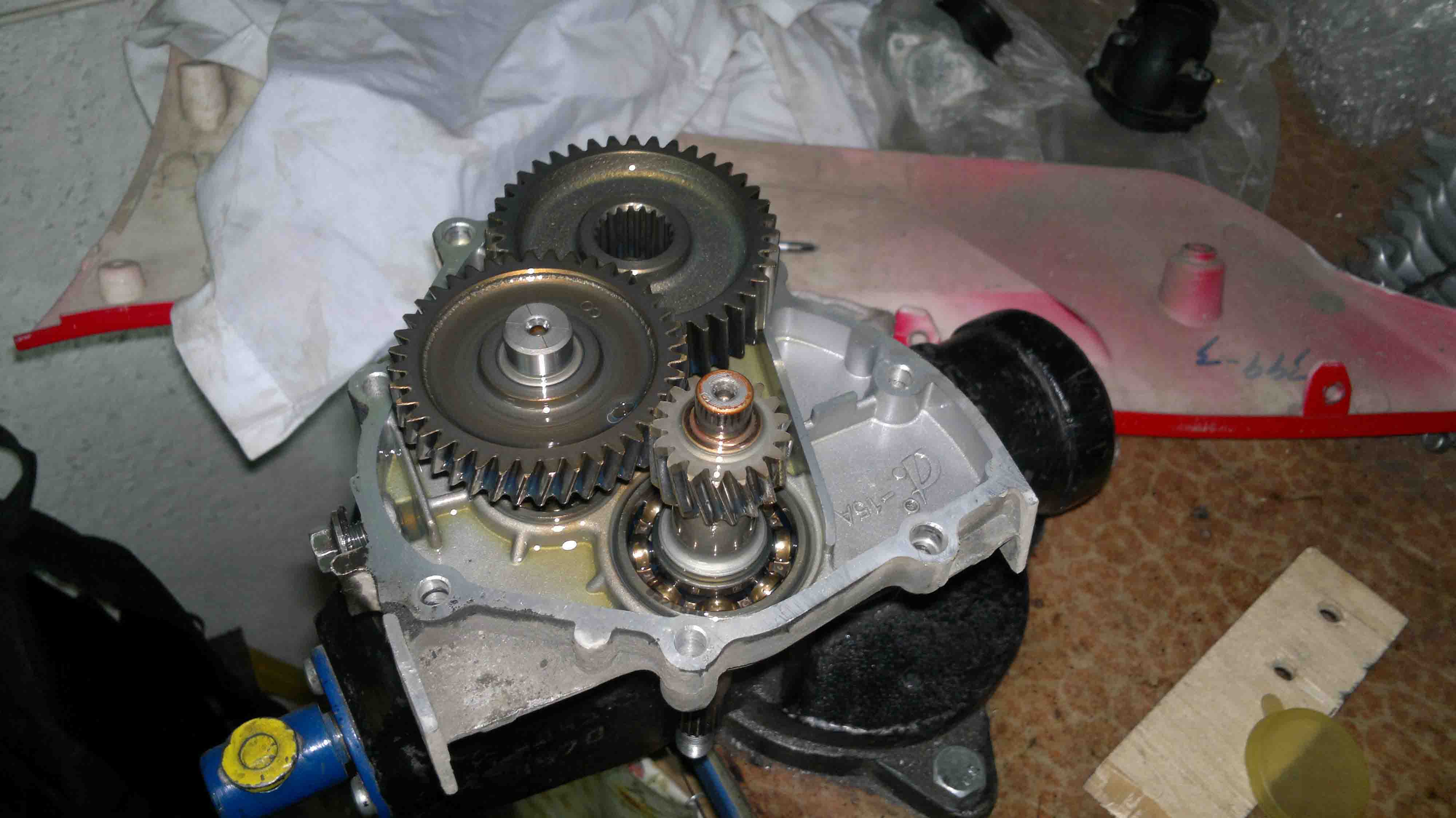

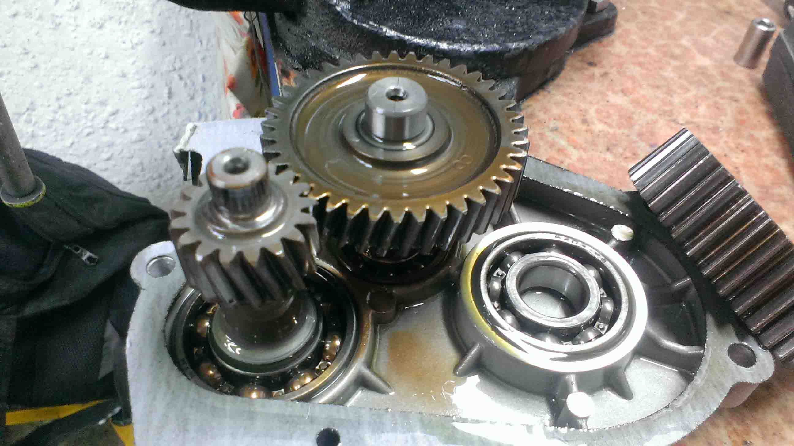

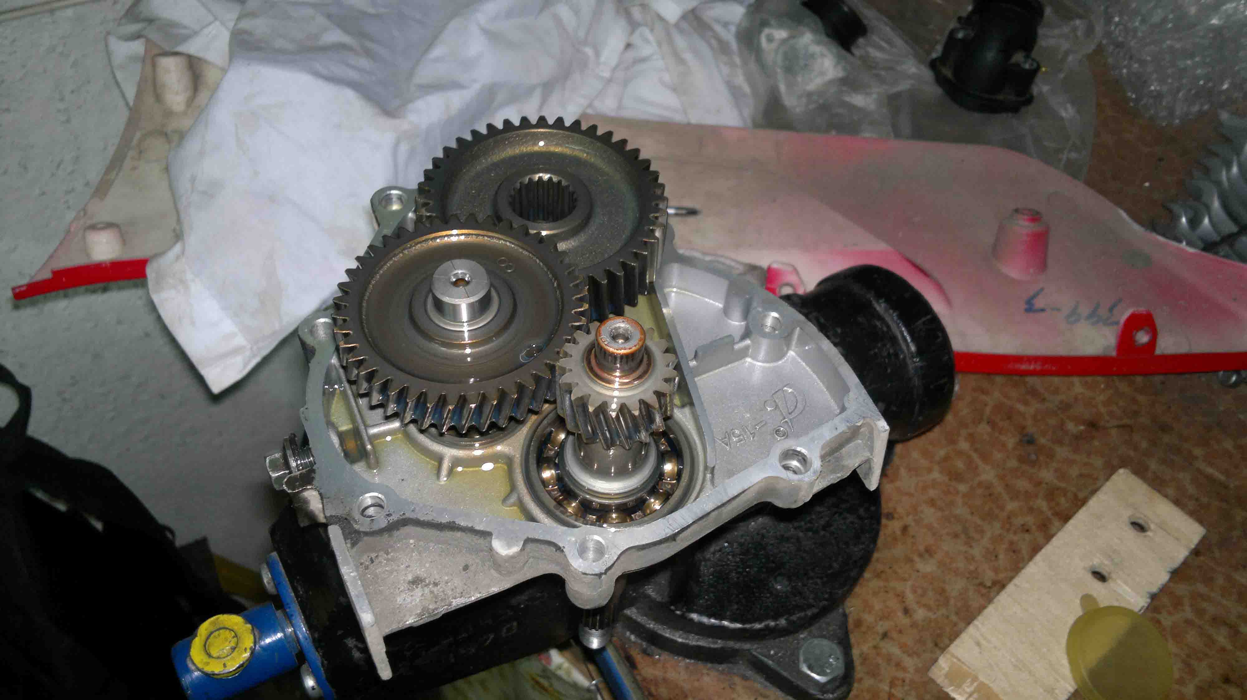

Фотки остались после вскрытия редуктора на рзр.
Может пригодятся:
Фото626.jpg [ 172.89 KiB | Просмотров: 13220 ]
IMAG4870.jpg [ 130.42 KiB | Просмотров: 13220 ]
 Заголовок сообщения: Re: IRBIS RZR
СообщениеДобавлено: 31 Jul 2016, 06:05
igor12
По этим фоткам, насчитал для первой ступени 40/17=2,35. Против 2,8 у обычного 152/157.
Вторую ступень посчитать не получается, не видно.
Если ее принять той же, что и у обычного, то передаточное число редуктора рзр меньше, чем стандартного, в 1,19 раза.
У меня при 90 кмч по спидометру, скорость по гпс честных 80.
С этим редуктором было бы честных 95.
При попутном ветре конечно. :-D

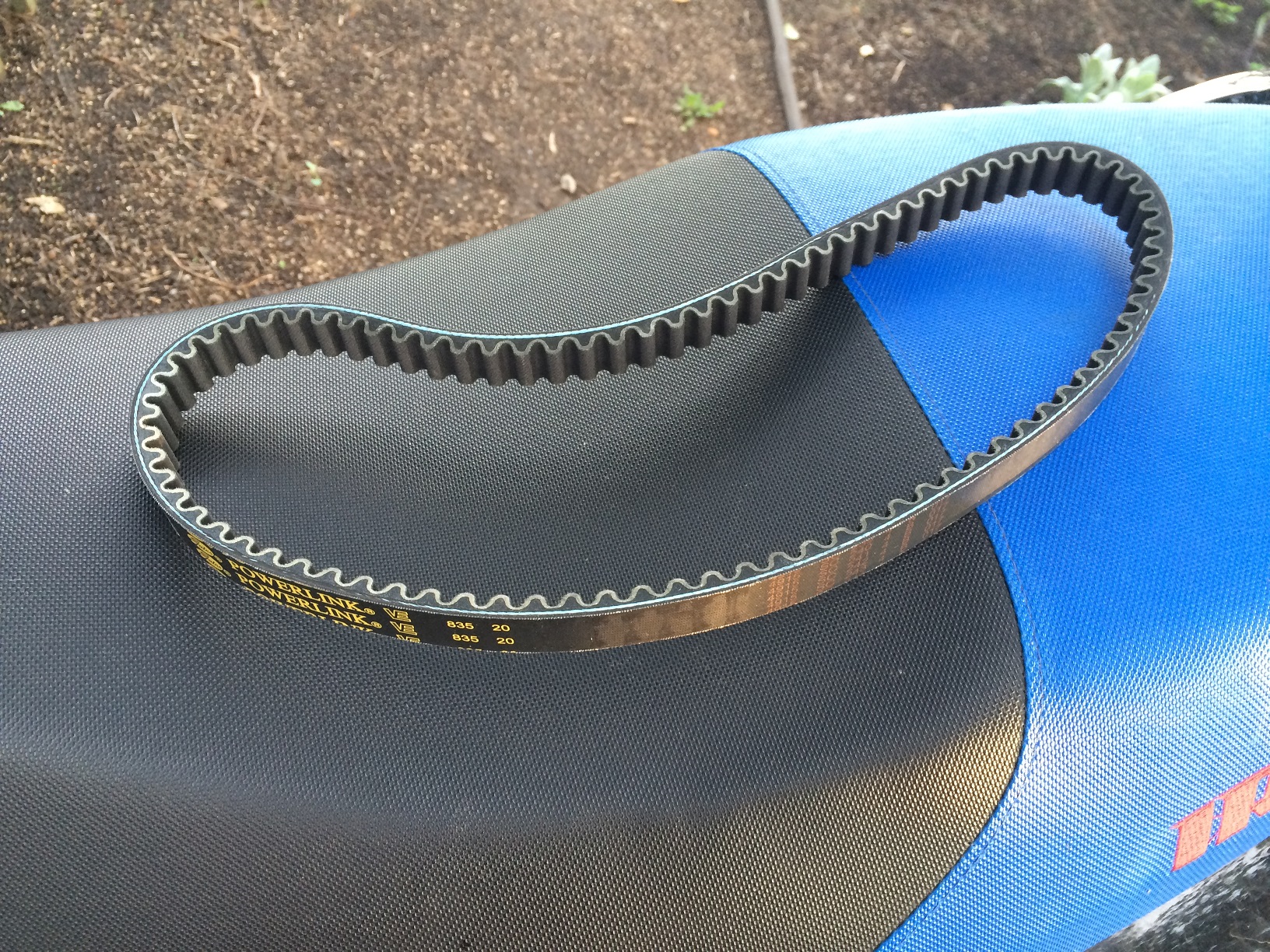

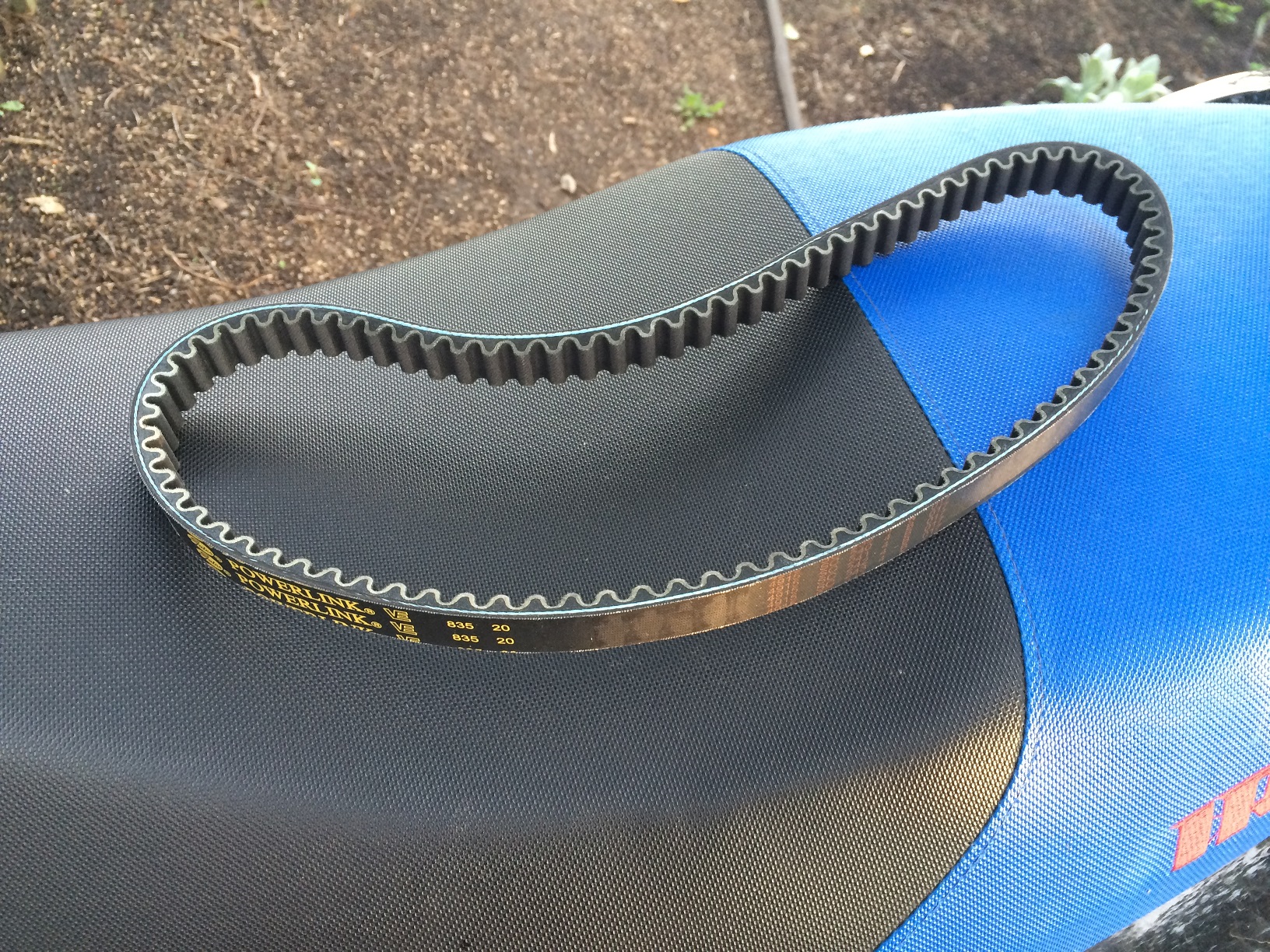

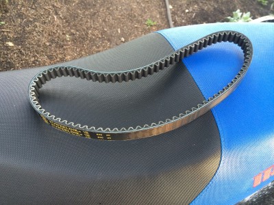

Эксперименты продолжаются :) поставил 835 ремень powerlink, груза остались те же 14 гр. Максималка по сравнению с 842 ремнём выросла км на 5)) Обороты немного повысились, в общем стартовать стал побыстрее вроде, думаю, смысла дальше баловаться грузами нет
Ремень по виду больше внушает доверия

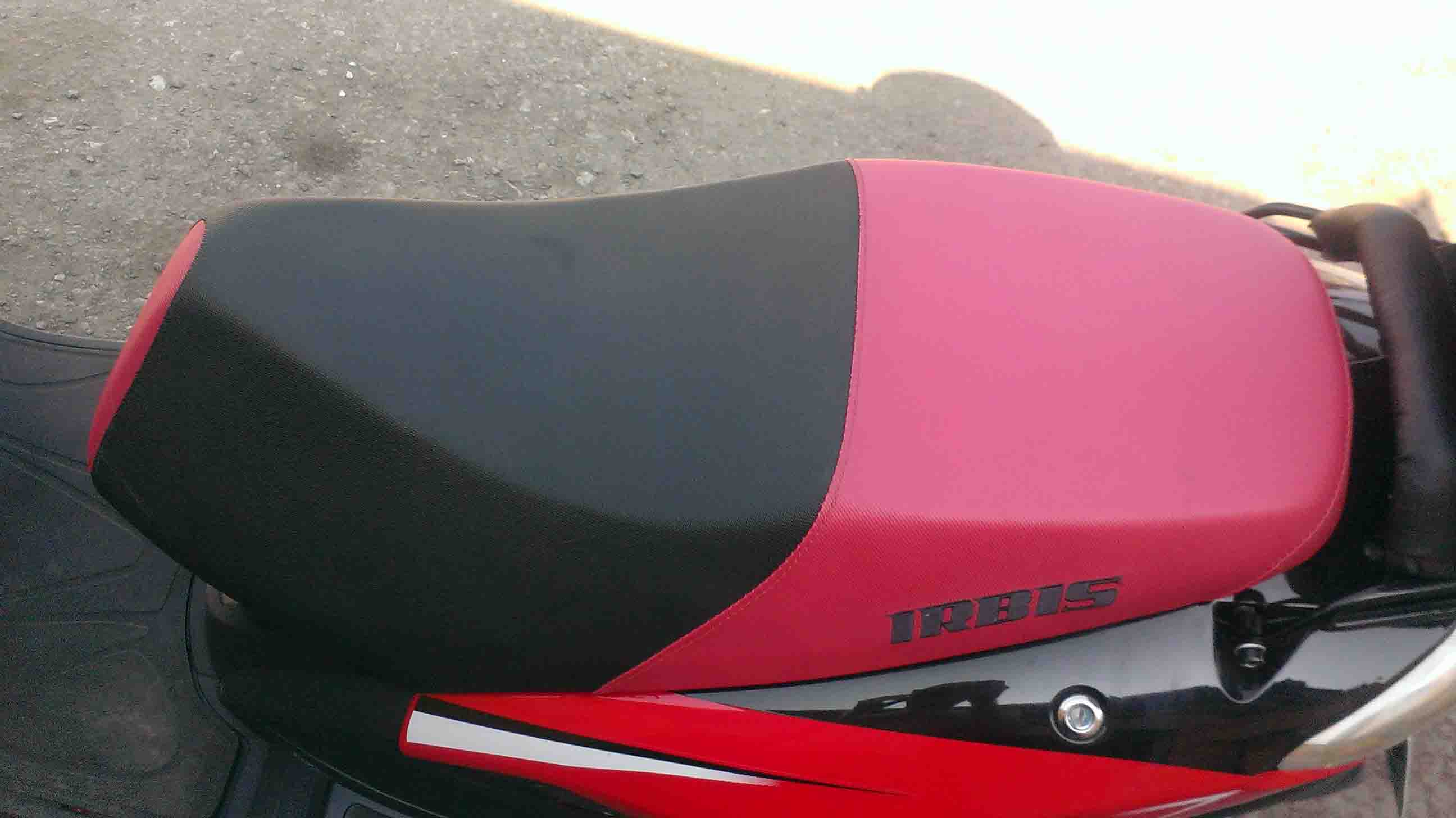

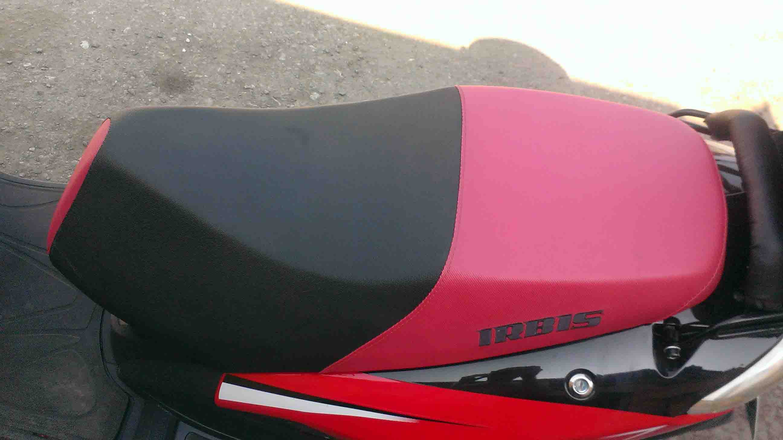

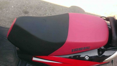

Выгорает на солнце красная обшивка сиденья.
Чем можно восстановить цвет?
Баллончик с краской не предлагать)
