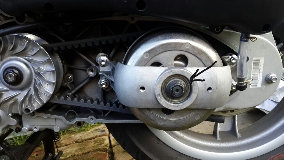

Поменял сегодня этот подшипник 6906 du, ничего не изменилось. Как вариатор шумел когда нагреется так и шумит. Подшипник поставил 6906zzcm ns7s фирма NSK японский, старый кстати тоже японский и внутри смазка присутствовала.

[quote="VitalikBigun"]Поменял сегодня этот подшипник 6906 du, ничего не изменилось. Как вариатор шумел когда нагреется так и шумит. Подшипник поставил 6906zzcm ns7s фирма NSK японский, старый кстати тоже японский и внутри смазка присутствовала
Вопрос ,?так где он стоит?

Вот он где стоит

VitalikBigun писал(а):
Вот он где стоит
Спасибо я так и думал
Хотелось бы узнать процесс замены ,если не сложно, в двух словах ,спасибо
У меня грохот идет точно из вариатора и только когда очень медленно трогаешься, если сразу побольше газ выкрутить хотя бы на 3/4 грохота нет. Без фильтра вариатора воздух из него вылетает как из фена а с фильтром ощущение будто он вообще не выдувается.
у меня так же,но я грешу на суппорт и кривой диск ,возможно дисбаланс колеса,причём грохот на малой скорости до 10 км дальше все ок

Снял левую подножку, открутил два болта держащее воздушный фильтр, снял фильтр вариатора, и крышку вариатора. Потом снял опорный кронштейн где сам подшипник. И выбил подшипник молоточком, забил новый подшипник а потом все в обратном порядке. К сведению будте аккуратней с прокладкой крышки вариатора, ее можно легко порвать.
