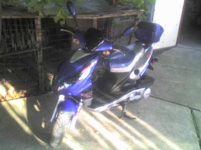

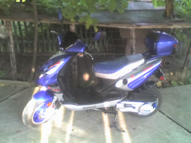

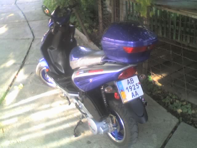

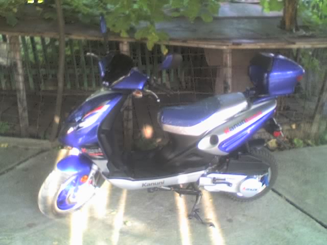

Доброго времени суток! Решил написать сюда, так как у меня Kanuni Insane 150cc с двигателем 157QMJ, по ходу как у Irbis'a.
Поправьте, если не прав.
Хочу попросить небольшую консультацию по общему состоянию скутера.
Год випуска - 2009
приятно удивило качество и зазоры пластика, все металические детали отлиты тоже качественно. разбирал карб, все чистенько, без шероховатостей и заступов!
Все сток, только бачок для сапуна доработал ну и клапана после 2000 км отрегулировал (впуск 0,05 мм, выпуск 0,1 мм, а было наоборот!!!!!!!!)
Пробег - 2997,8 км
Из обслуживания только карб и воздушный фильтр раз чистил
Максималка - 95 км/час, но был приятно удивлен, когда ехал наравне с другом на R6 и у него цифровое табло покзывало 100 км/час. Я так понимаю это не плохо!
По документам ремень 842 мм, ролики по 12,4 г.По вариатору вижу, что ремень не выходит на максимальный радиус где-то на 1-1,5 мм
Ремень за это время подтерся на 0,5 мм. мерял штанген-циркулем. На первой 1000 км на светофорах при резком провороте ручки газа переднее колесо поднималось и все остальные участники движения оставались далеко позади! ...Сейчас такого нет, подхват уже не такой резкий! Я грешу на то, что ремень растянулся, (особенно, когда нагревается) это видно по крышке вариатора - она вытерта в тех местах, где ремень достает к ней.
Единственное, что по настоящему разочаровало, так это низкое качество метала, из которого вылиты вариатор и щека - на обоих уже есть небольшая выборка в тех местах, где ремень больше всего трется, ощутимая при прикосновении.
Но вот беда - не могу снять вариатор и добратся к роликам!!! Китайчеги намертво гайку прикрутили! Я уже и снимал крыльчатку с генератора и там клинил ключем для снятия амортизаторов на ВАЗах, и этим же ключем клинил щеку (там есть два отверстия), и гайку тормозной жидкостью поливал, а открутить не могу, боюсь сильно перестаратся - или коленвал погну, или крыльчатку (щеку) оборву, она по ходу из какого то алюм сплава!!
Хочу услышать Ваши мнения по общему состоянию моего коня и советы, как же все таки снять вариатор, ибо рано или поздно, а ролики все равно прийдется поменять! *HELP*

Зазоры должны быть 0,1мм на впускном и 0,15мм на выпускном клапане.

пробовал - страшно калатают! )
мтор мотору рознь!
З.Ы. У меня в инструкции вообще написано 0,03 впуск и 0,06 выпуск!
