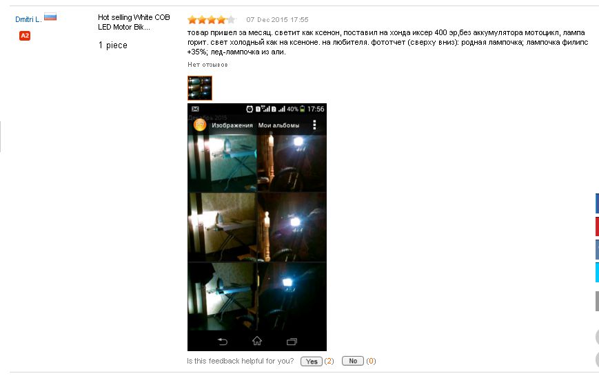

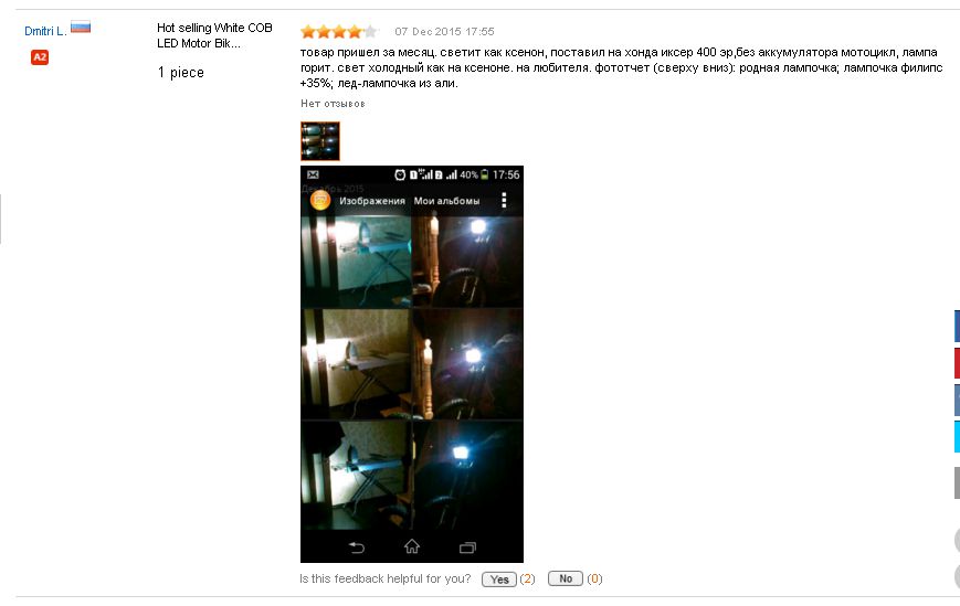

Скрин отзыва на Али, про эту лампу.
V_Cheljabinske112.jpg [ 46.4 KiB | Просмотров: 8225 ]
То есть она покупается исключительно в надежде на большой срок службы, других преимуществ у нее нет.
