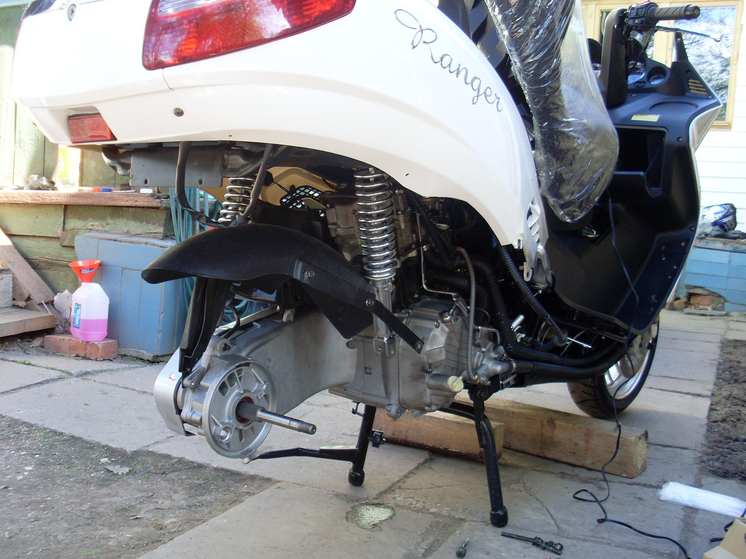

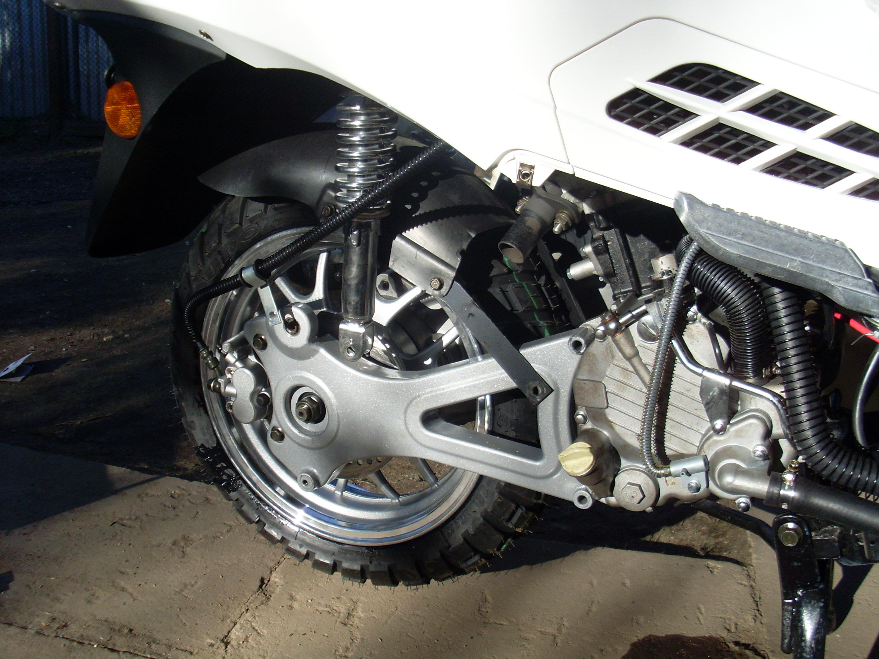

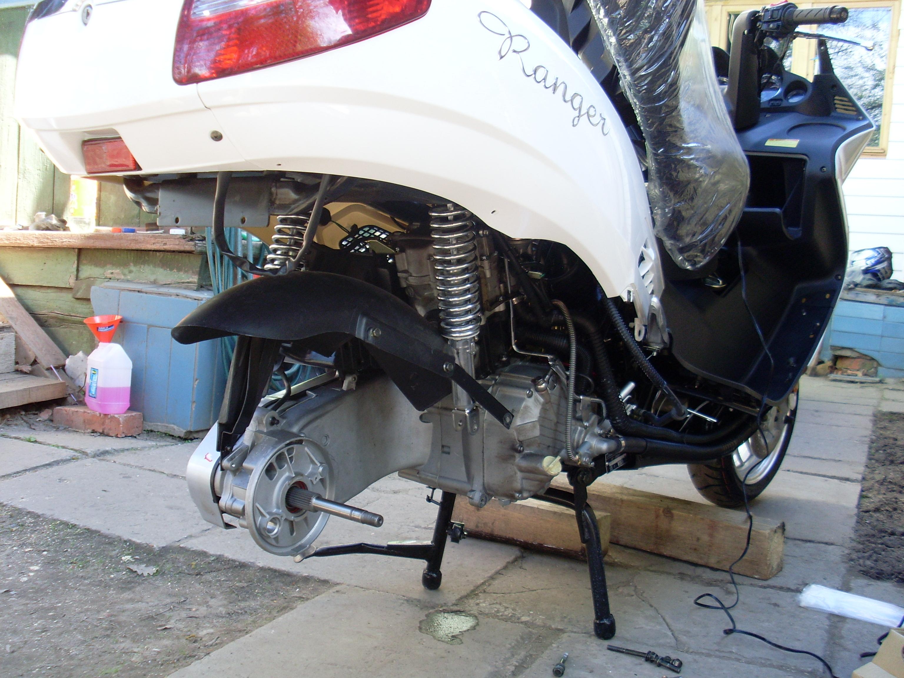

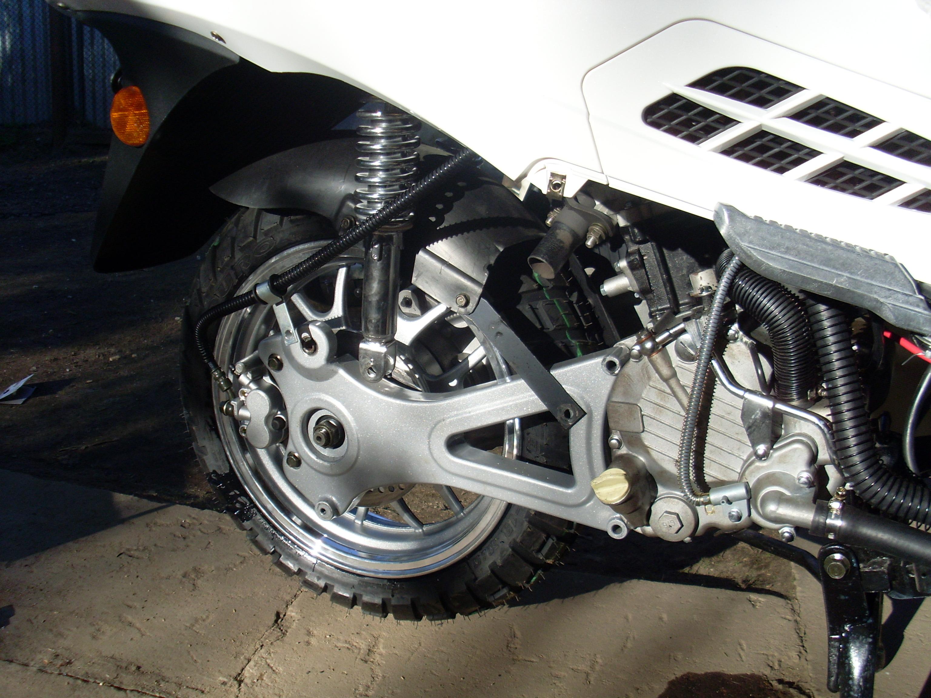

Да уж, со шлемом проблем нет как оказалось, вот мелкий видос и заодно замена резины...
Ударный гайковёрт решает почти всё, переднее-заднее колесо, варик, сцепа и еще что то требующее фиксации по моему помпа..
[youtube]0htLuGUSm_0[/youtube]
SL378468.JPG [ 771.38 KiB | Просмотров: 4626 ]
SL378474.JPG [ 762.49 KiB | Просмотров: 4626 ]

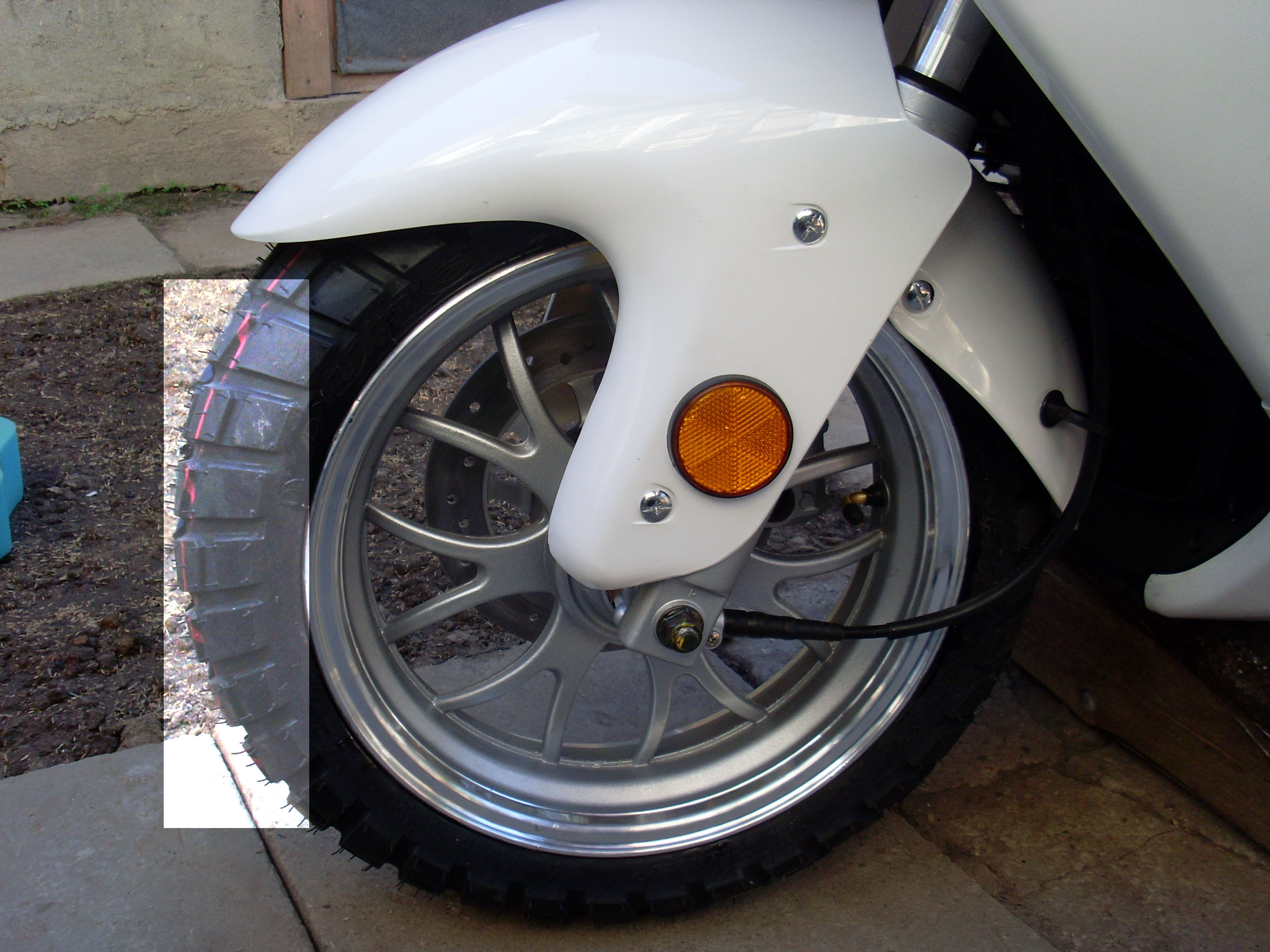

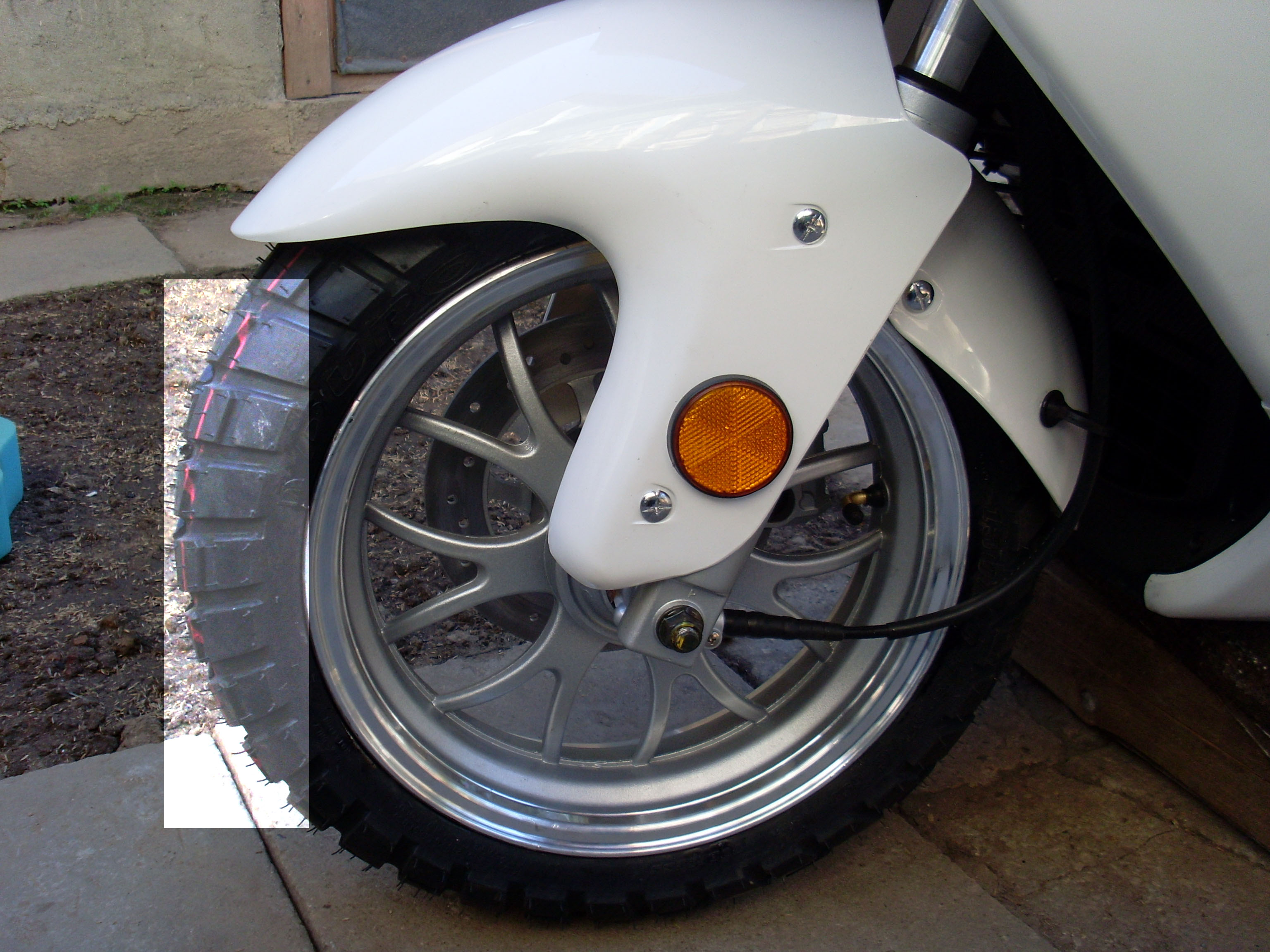

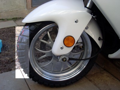

Рисунок протектора новой резины выглядит очень агрессивно...

О протекторе, я бы не стал Александру советовать именно этот рисунок не зная где он будет ездить. Так вот, если присутствует смешанное покрытие асфальт-гравий-щебень-песок то стоковую резину можно сразу подарить. В дождь она тоже сослужит не так, а этот протектор (как и другие) я испытывал сам везде где можно включая дождь и прочие неприятности. Держит как надо! Призываю не развивать эту тему, у всех свой вкус и задачи. Для гористой местности мы видели гораздо агрессивнее рисунки протекторов.
protector.jpg [ 803.96 KiB | Просмотров: 4600 ]

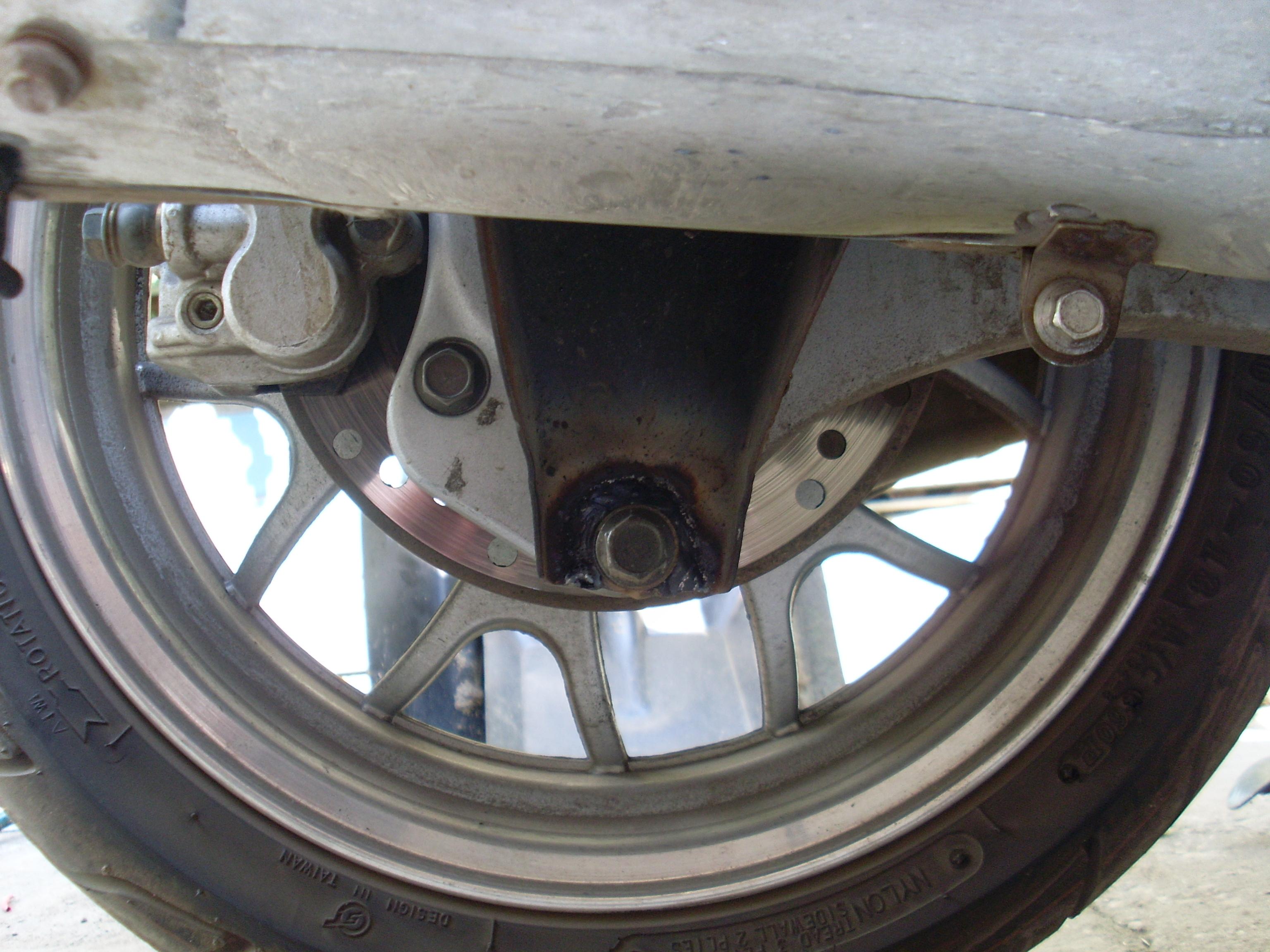

Ко всем кто прошел уже 1000 или около того просьба - наклонитесь...

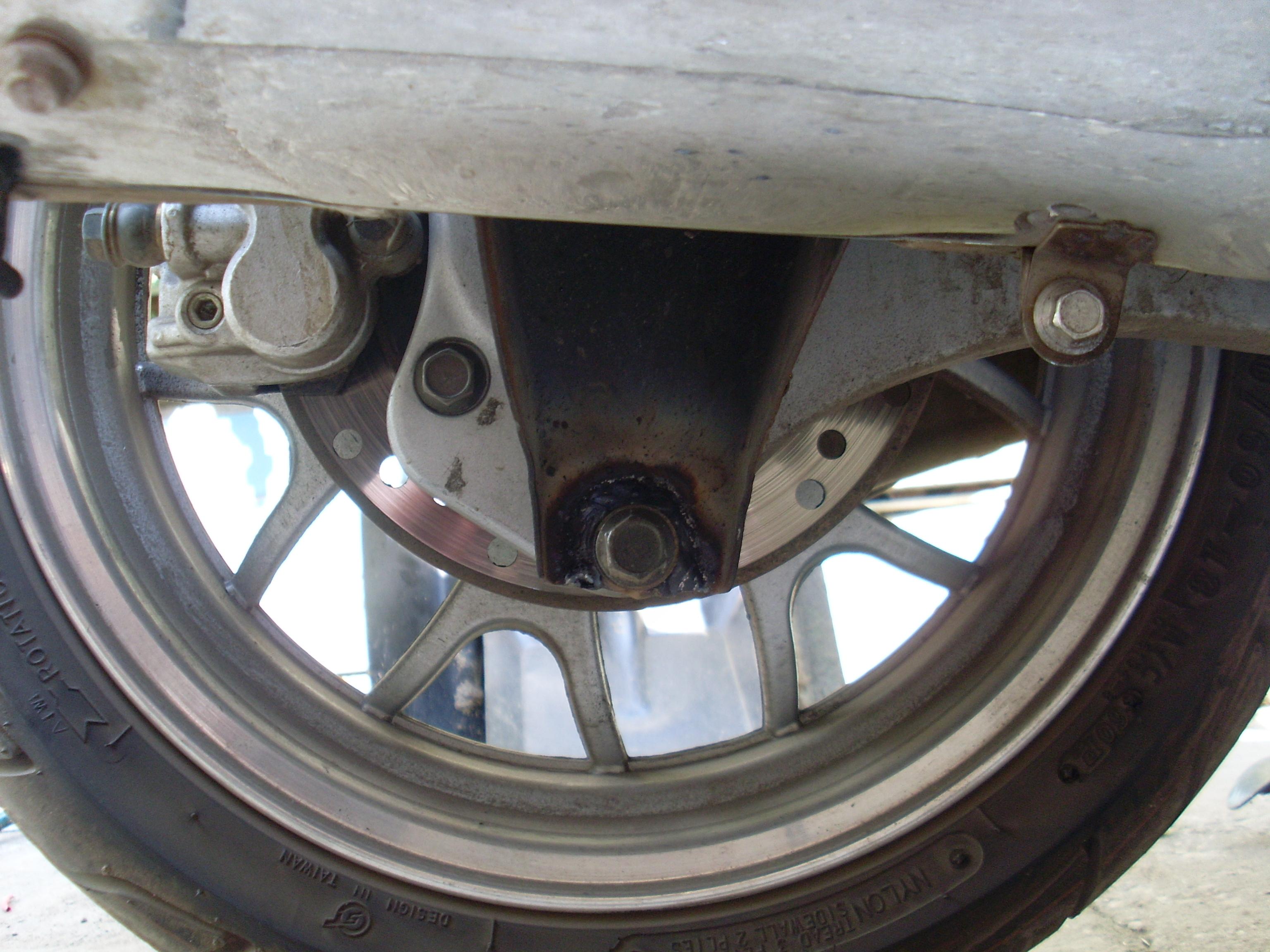

Наклонитесь и проверьте состояние нижнего крепежного болта глушителя к движку. Я сегодня переваривал "по нашему". Это было предсказуемо кстати где то давно я писал и это даже можно прочесть
http://xn--90aiikdboa9ae6isa.xn--p1ai/c ... 1953/13#13
На Viper Tornado, VENTO Triton, Nexus HIGHWAY, Vento PHANTERA ипр. (все китай) я переваривал, причем не до а после в надежде что меня минует сия... НЕ МИНОВАЛО!!!
glu6.JPG [ 647.98 KiB | Просмотров: 4816 ]

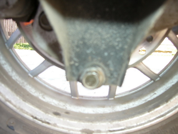

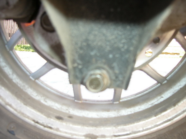

Прошел 2000 км. Поменял маслице в моторе. Ну и все в общем то. Заглянул под глушак. С болтом, о котором говорил Ториос все в порядке, даже следа коррозии нет. Вот фото:
bolt.jpg [ 78.92 KiB | Просмотров: 4795 ]
