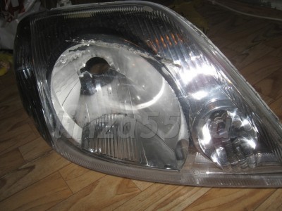

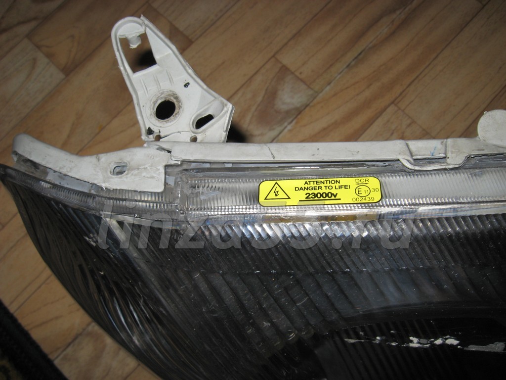

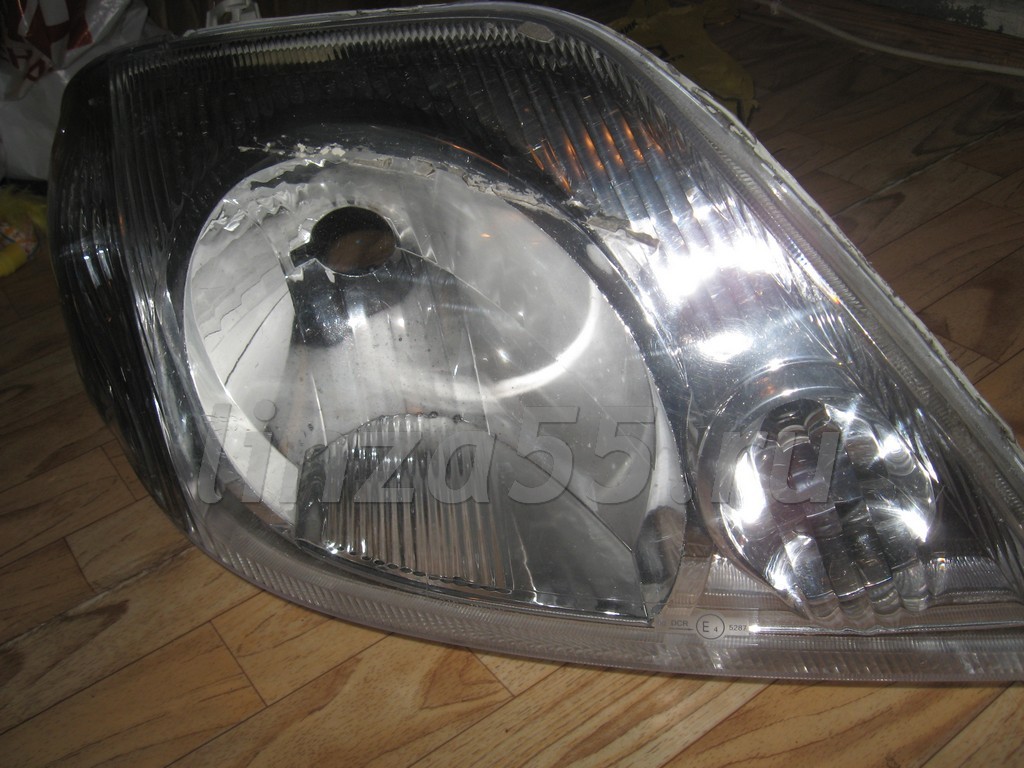

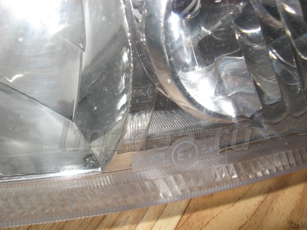

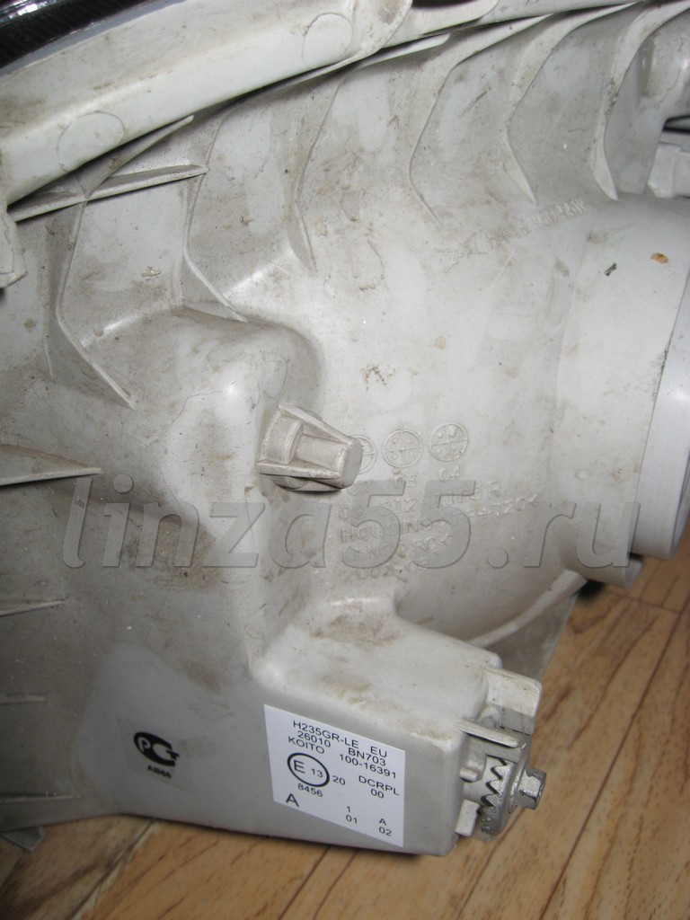

Вот что нарыл по поводу ксенона и как правильно сделать что бы не было придирок с любой стороны.. Просто надо покупать сертифицированный и я нашёл такое место, вот что они делают(далее цитаты)
Мы предлагаем (кладем вместе с сертификатом) БЕСПЛАТНО!!!
с нашим комплектом сразу несколько видов наклеек:
- первая на корпус белая,
- вторая желтая на корпус сверху на фару про ксенон
- наклейка от сертификата
- наклейка на стекло фары полупрозрачная!!!!!
белую - крепим на корпус фары на ровную поверхность в мало-, но доступном месте для осмотра
желтую - на "телевизор"/рамку около фары крепим, чтобы при осмотре видно было
РСТ наклейку - на корпус фары
полупрозрачная на стекло - изнутри на стекло наклеить, где-нибудь во внутреннем нижнем углу стекла.

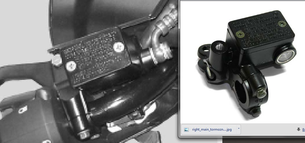

Думал каким образом Украинцы на руль зеркала ставят, вот даю картинку, слева родной тормозной цилиндр Quattrocento, а справа от Джонвея, вот там есть куда зеркало крепить. У кого какие идеи?
Уже два месяца пытаю Ярика и весь Украинский форум на эту тему, пока ни слова...

А ты не пробовал выйти на связь с тем украинцем, который замострячил зеркала на руль?
Меня вот еще чего интересует. Возможно ли сделать электропривод зеркал а-ля бург 650? От чего взять электромоторчики?
