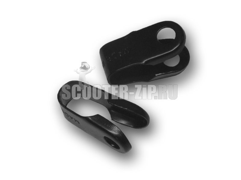

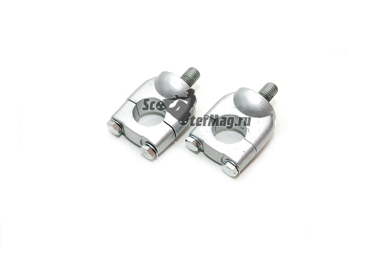

СообщениеДобавлено: 29 Mar 2012, 00:30
Сообщений: 348
Скутер: QUATTROCENTO 400
Стаж: есть
ВОТ ОНО
ХОМУТЫ КРЕПЛЕНИЯ ЗЕРКАЛ НА РУЛЬ
как минум два варианта...ВОПРОС ЗАКРЫТ.

СообщениеДобавлено: 29 Mar 2012, 08:37
Сообщений: 1485
Ну вот и славно. Сделаешь аккуратные отверстия в пластике руля и будет камильфо.
