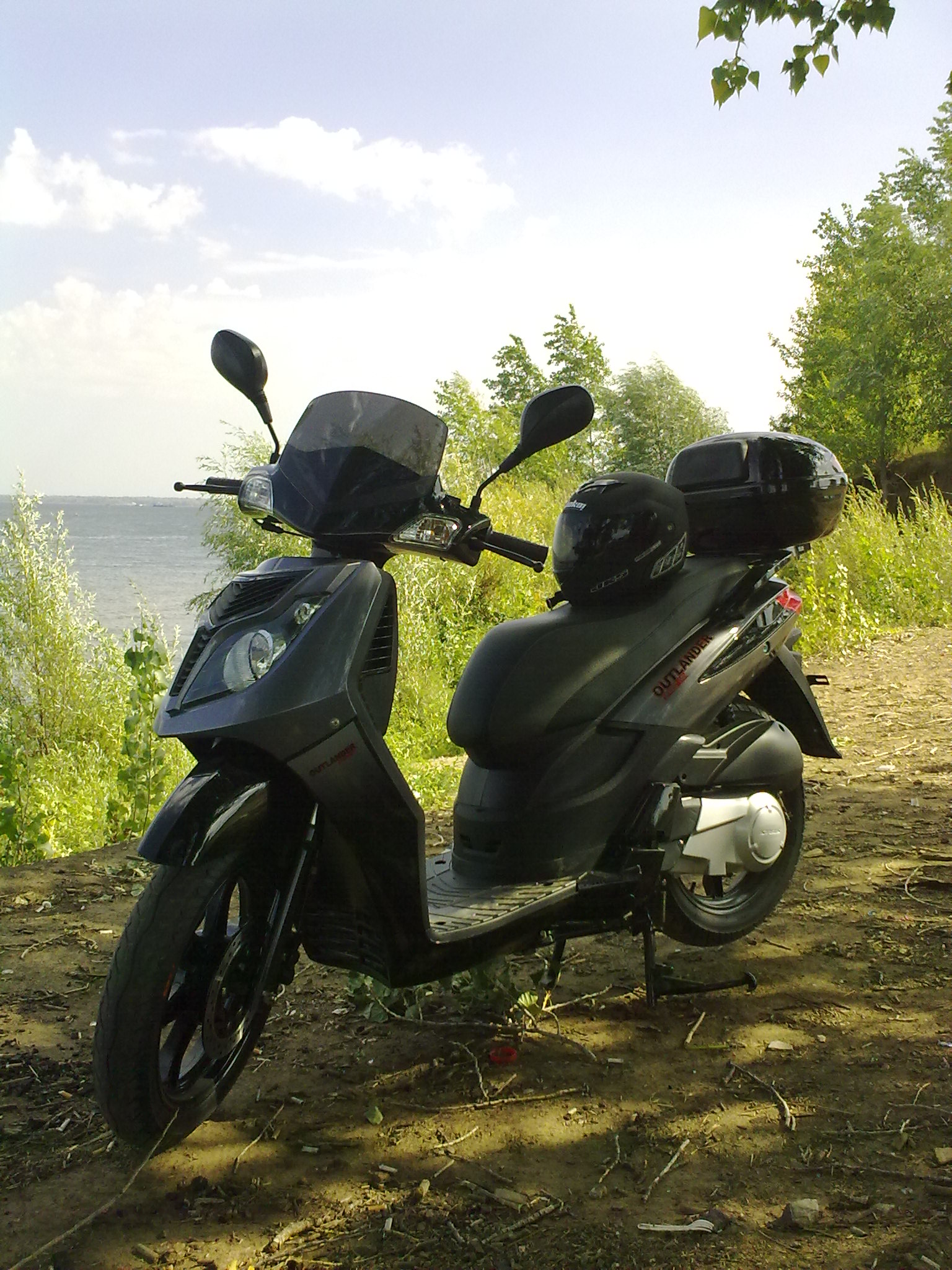

30082010063.jpg [ 640.23 KiB | Просмотров: 6840 ]
Lim84 писал(а):
Сегодня обзванивал и писал нескольким магазинам узнать за наличие аутов
предлогали STELS OUTLANDER-150 и версию спорт
Подскажите, а в чем отличие этих версий
там что то реально от СПОРТ или только наклейка =)
Спасибо!
У меня версия Stels Outlander sport V150, разница; 2 радиатора, карб "Микуни", мощность 13,1л.с.
Дорогу осилит, "Едущий!"
