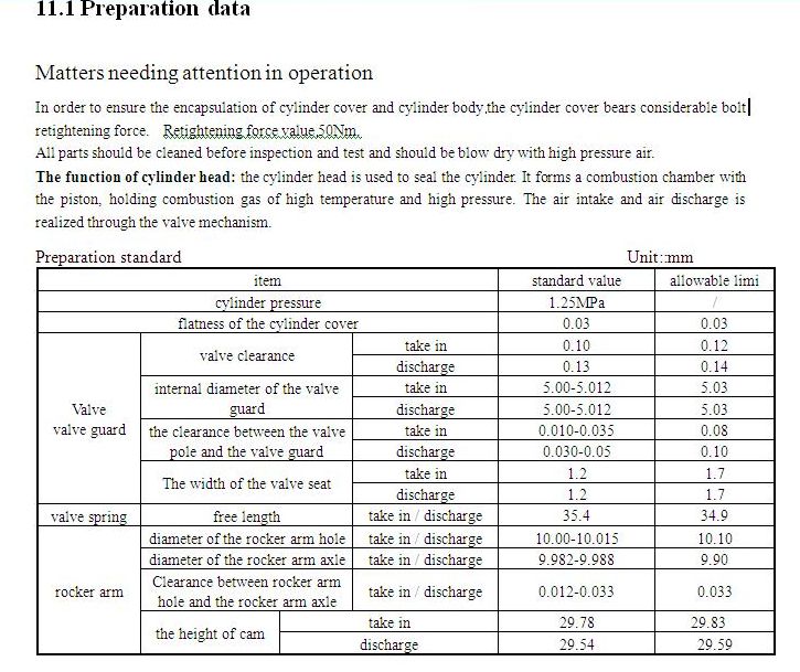

Поставил сегодня колодки Ferodo, только заднюю пришлось ухо подогнать чуток надфилем. Ну что сказать - тормозят неплохо, не скрипят, не шуршат. Посмотрим, как будет. А родные вообще ушатались за 6тыс.км, передние совсем в хлам, до железа, а задние уже близки тоже к этому состоянию. Клапана тоже настроил, впуск 0.05, выпуск 0.1. Такая метла стала! Совсем другая приёмистость, и заводится охотнее тоже. Открывал варик, ремень как новый. У щёк тоже выработка маленькая.
А вот это зря. Мануалу не доверяешь?

Foxie писал(а):
Клапана тоже настроил, впуск 0.05, выпуск 0.1. .
не мало ли,на полтинник и то больше делают
У нас 0,10-0,12 на впуске и 012-014 на выпуске.Хотя и 0,12 на обоих тоже неплохо будет. :006

СообщениеДобавлено: 13 Apr 2014, 20:15
На полтинник как раз столько и делают.
Такие зазоры мне посоветовал знакомый механик, опытный чел.
Просто интересно - откуда данные?
 Заголовок сообщения: Re: Stels ZION 150
СообщениеДобавлено: 13 Apr 2014, 20:16
Мануал кури.
СообщениеДобавлено: 13 Apr 2014, 20:29
aser
У меня просто написано в мануале, что зазоры это очень важно и для их выставления обратитесь к сервисному центру. :-[
СообщениеДобавлено: 13 Apr 2014, 20:40
Foxie
Не сервисную книжку, а руководство по ремонту и эксплуатации.
Мануал.JPG [ 111.5 KiB | Просмотров: 12715 ]
