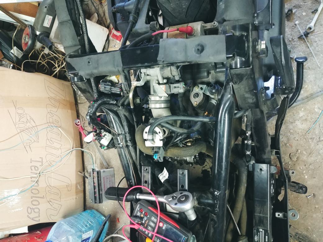

Стоит он под пластиком с левой стороны.
20190922_075254_compress96.jpg [ 147.31 KiB | Просмотров: 42551 ]

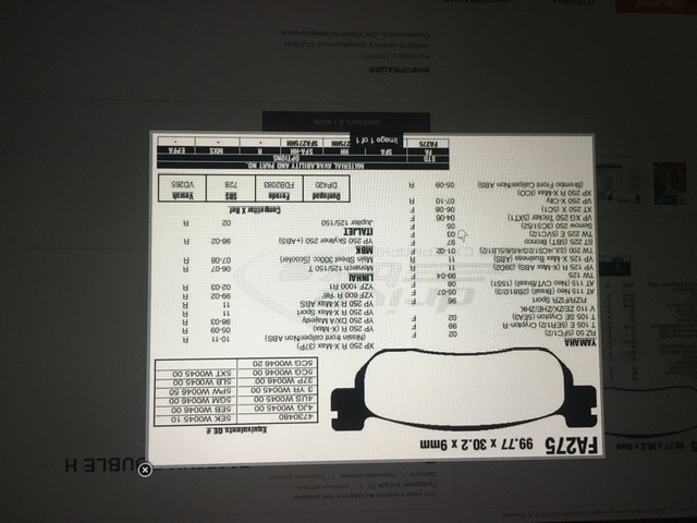

Всем привет! С прошлого сезона так же стал владельцем этого аппарата. Пока полет нормальный, за некоторыми исключениями, потекла передняя вилка и заскрипел задний тормоз. Колодку снял, подошла она к своему пределу. Подскажите пожалуйста где можно такую купить.
Тоже не нашёл в продаже ...
Заказал ферродошные колодки , дорого очень вышли ( чёт вроде 1300р).
Если не найдёшь , номер по ферродо могу скинуть.
Было бы не плохо, я думаю эта инфа будет полезна не только мне. Я уже накопал примерно по размерам, сверю результаты.
B507E844-C88A-4281-9E35-A6E4060C13AF.jpeg [ 80.31 KiB | Просмотров: 42527 ]
FERODO FDB2083EF

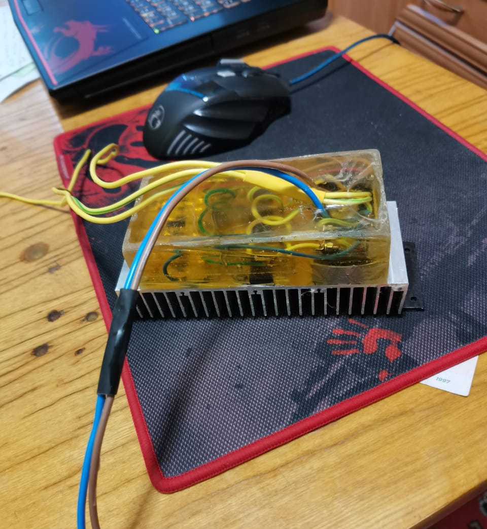

Вот, собрал РР (как, кстати, его теперь называют по-научному? Регулятор зарядки?). Разъёмы пока не сделал. Нет их у меня.
Комментарий к файлу: До покраски.
РР вид до покраски_cr.jpg [ 142.65 KiB | Просмотров: 42305 ]
