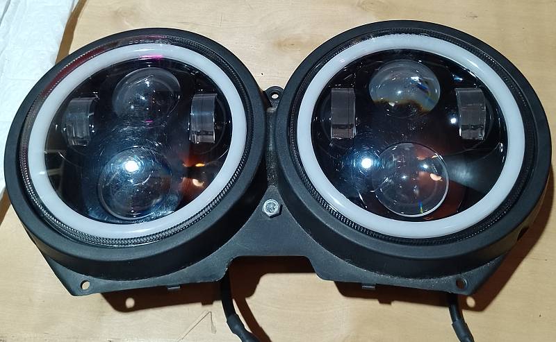

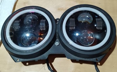

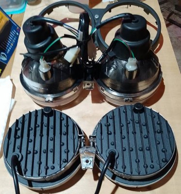

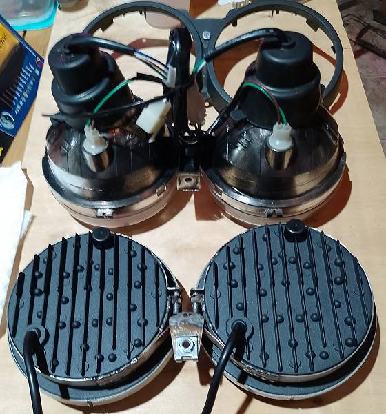

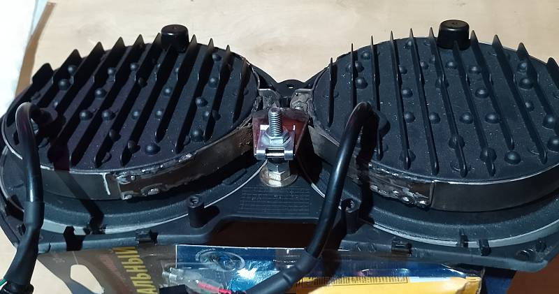

Anton77 писал(а):
Вот эти фары у нас пацаны на Смар-2 устанавливают.
https://www.ozon.ru/product/ezid-auto-f ... arch=false
К сожалению не знаю, как пацаны эти фары вживляют. Всю извилину вывихнул, чтобы их присобачить и не впасть в расходы, сравнимые с ценой фар.

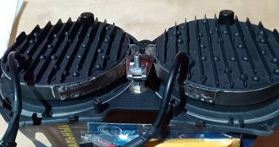

Родные и новые блоки фар.jpg [ 66.96 KiB | Просмотров: 7738 ]
Новые фары собрал в блок, обтянув их хомутами их нержи, соединил хомуты гибкой кривой перемычкой из полосы. Это позволило выставить межцентровое расстояние по месту в оправу, изгибая перемычку. К перемычке приварил "дышло", за которое регулировочный винт будет прижимать/отжимать нижнюю часть блока. Верхние части фар фиксируются в штатной оправе. Чтобы фары не болтались в штатной оправе, на их широкую часть наклеил ПВХ ткань в два слоя.
Всё это от жадности. Лучше было бы не варить из железок, а вырезать оправку из дюралевого листа миллиметра 4 толщиной. Но переводить кусок листа на отходы, ради узенькой рамки, жалко. Дюраль нынче Деньги стоит. А так обошелся наличным обрезком печной трубы и обрезком нержи 2мм толщ. на дышло.
Регулировочный винт теперь выведен на морду, так удобней, чем пресмыкаться под мопедом, пытаясь нащупать отверткой винт. На снимке - болт, времянка. Завтра(?) приедет нерж. винт с широкой шляпкой под отвертку.
Регулировочный винт.jpg [ 53.28 KiB | Просмотров: 7738 ]
Новый блок в сборе.jpg [ 66.04 KiB | Просмотров: 7738 ]
Теперь остается молится, чтобы хватило регулировки на опускание без дикого перекоса фар и щели снизу (родные светили в глаз встречным, но не на дорогу).

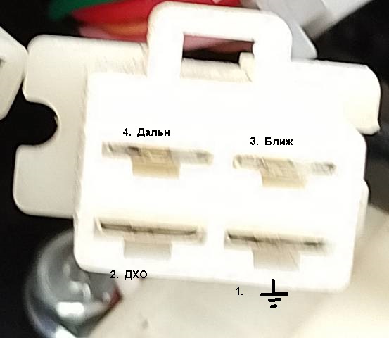

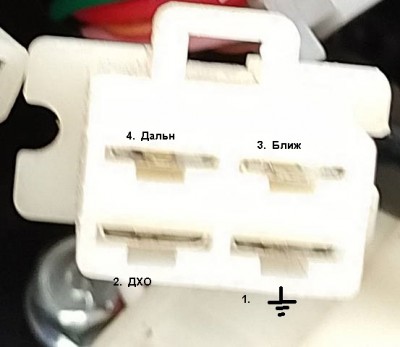

Распиновка выходного (с рулевых переключателей на фары) разъёма мамы.
Вых разъем на фары.jpg [ 37.47 KiB | Просмотров: 7662 ]
С ответной части разъема - раздвоение на две фары.
Земля - общий "-" - всегда.
Трёхпозиционный движок на руле справа:
- правое положение 2, 3, 4 - по нулям;
- среднее положение - "+" только на 2 (ДХО);
- левое положение - "+" на 2 и (3 или 4, в зависимости от клавиши "ближний/дальний" слева на руле)
Клавиша "ближний/дальний" подключает 3 или 4 альтернативно, только один из.

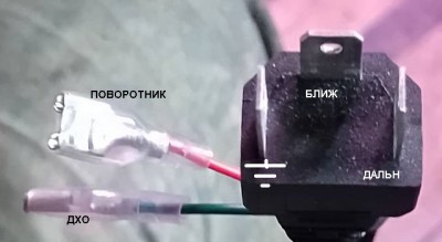

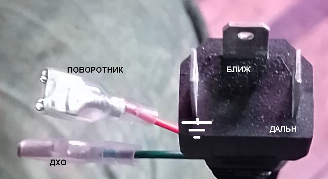

Разъёмы фары (Н4 и две фишки):
Распиновка входа фары.jpg [ 38.74 KiB | Просмотров: 7641 ]
