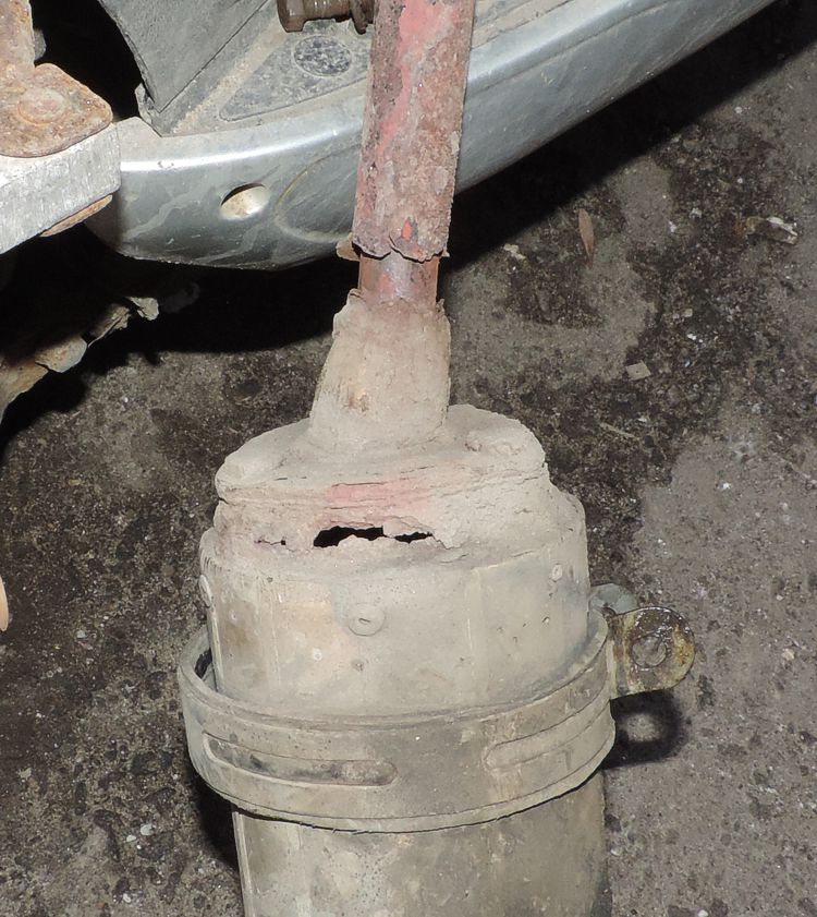

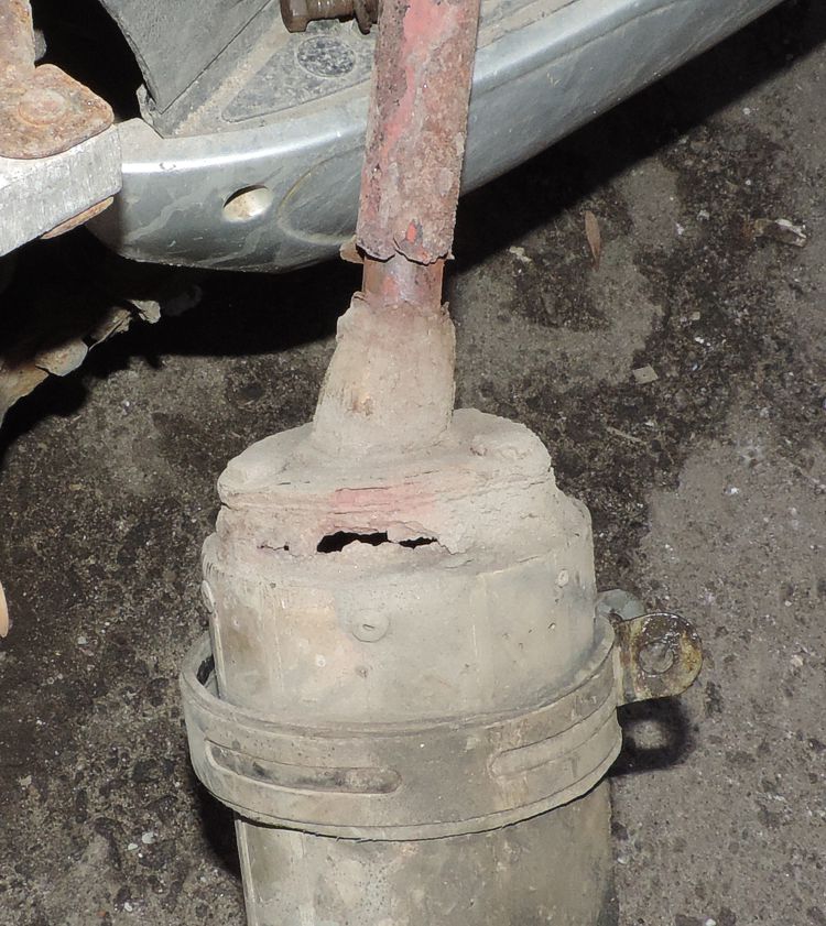

Приемная труба глушителя... того.
Менялась на новую в июне 14 года, 18-я страница этой темы, стало быть третью зиму не пережила.
Хомуты глушителя целые, но ослаб один болт. Я туда ставил советский с нестандартной головкой. Подтянуть невозможно.
Пробег 14150км. Скут щас выглядит так:

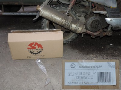

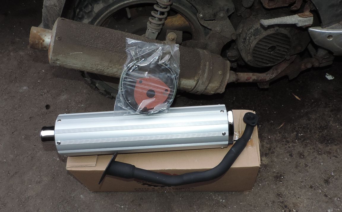

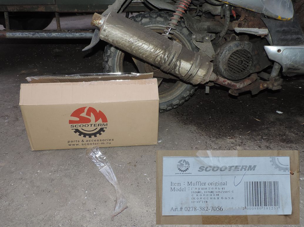

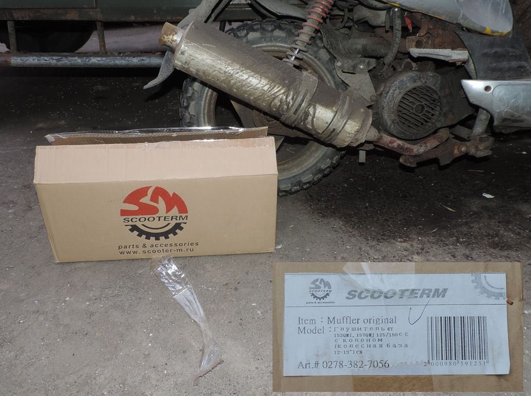

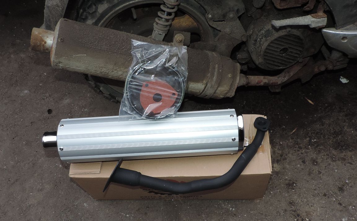

Этот глушитель есть на алиэкспрессе за цену свыше 4000р. Но внезапно обнаружился в мото-хобби.ру на Загородном ш. за 3340. В коробке. Банка, приемная труба, прокладка треугольная под фланец, 2 хомута с лентами. Болты в комплект не входят, нет ни одного. И кольцевой прокладки на стык приемной трубы с цилиндром тоже нету.
Искать такой имеет смысл по обозначению.
DSCN3124.JPG [ 173.9 KiB | Просмотров: 10575 ]
DSCN3129.JPG [ 164.19 KiB | Просмотров: 10575 ]
Старый глушитель отслужил 7 лет... а приемная труба 2 года.
DSCN3131.JPG [ 167.79 KiB | Просмотров: 10575 ]

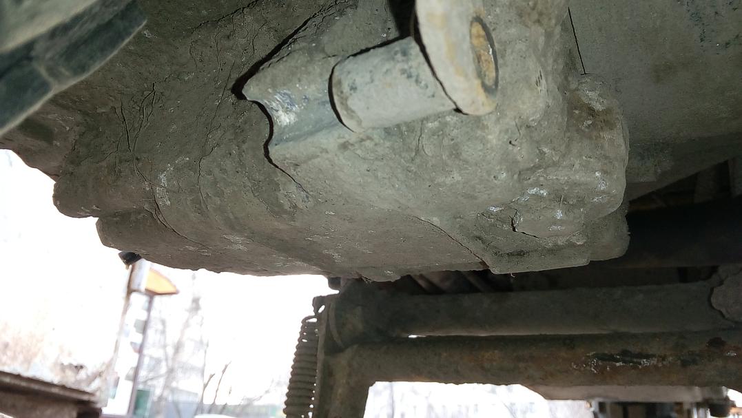

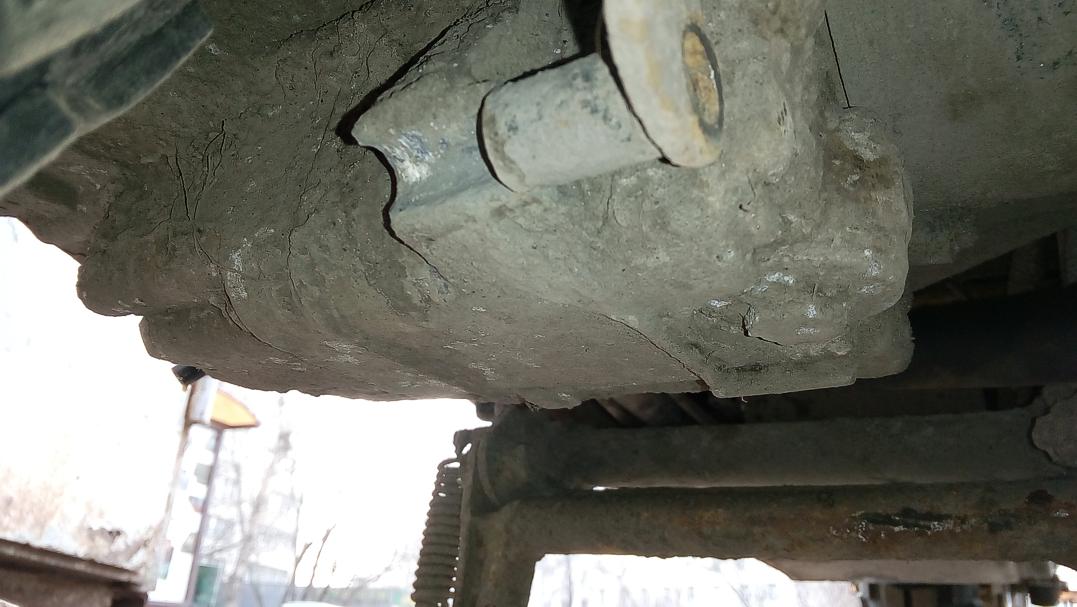

UPD от 13 марта. Стала понятна причина излома выхлопной трубы на входе в глушитель. Подрамник правого аммортизатора, он же правый рычаг, крепится к двигателю на 2-х болтах. Нижняя дырка лопнула.
