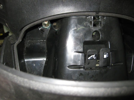

-бензобак можно открыть без ключа, зазор большой

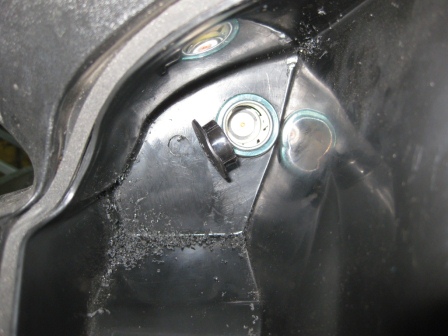

-прикуриватель,

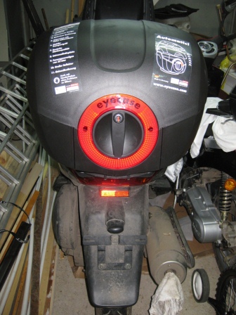

Хочу установить кофр, имею родной Бенелли и немецкий.
Ни одна площадка не совпадает с креплениями, они просто меньше по ширине.
Как решили проблему?
Я вижу 2 варианта
1. через метелл пластину , но в штатные дырки
2. просто просверлить багажник кафы под опред кофр
Спасибо

вот сижу в гараже с дрелью и думаю)
Пластиной закрепить не получилось(
Пойду сверлить багажник, жалко....
Поставил прикуриватель, но не в штатное место под седлом, а в бардачок слева-для телефона.
в штатное место прикуриватель от Лады большой, буду искать короче-для насоса.

СообщениеДобавлено: 15 Feb 2014, 19:28
Не сверли. Потом трудно будет продать за хорошие деньги - новому хозяину может не понравиться колхоз.
Попробуй подложить снизу под багажник две полоски из толстого металла и стянуть длинными болтами с гайками. Я так сделал на Ауте.

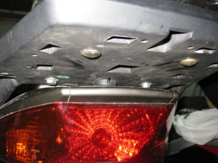

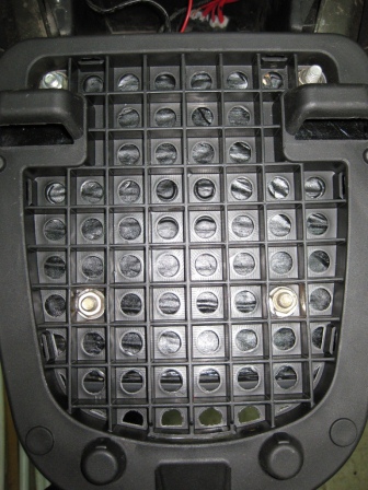

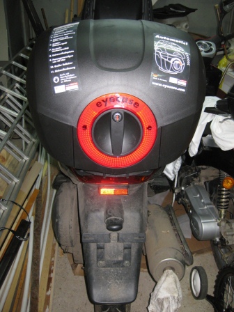

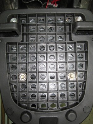

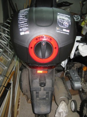

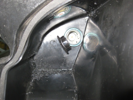

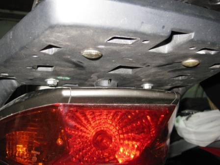

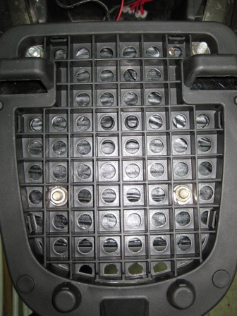

С пластиной не получилось,тк штатные крепления на багажнике(3ШТУКИ) не попадают в площадку.
Сделал аккуратно и фиг украдешь)
Просверлил 4 дырки, в дырки ближе к номеру вставил снизу мебельные болты(ЧТОБ НЕ ОТВЕРНУЛИ),
В две дальние обычные болты.
Планирую сигналку поставить обычную на орало, потом маяк gps в след месяце.

отчет 1 этап:
Комментарий к файлу: итог
IMG_2126.JPG [ 86.96 KiB | Просмотров: 13677 ]
Комментарий к файлу: вид сверху
IMG_2125.JPG [ 92.35 KiB | Просмотров: 13677 ]
Комментарий к файлу: крепление площадки
IMG_2124.JPG [ 80.05 KiB | Просмотров: 13677 ]
Комментарий к файлу: прикуриватель2
IMG_2128.JPG [ 67.62 KiB | Просмотров: 13677 ]
IMG_2127.JPG [ 69.37 KiB | Просмотров: 13677 ]

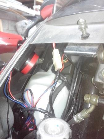

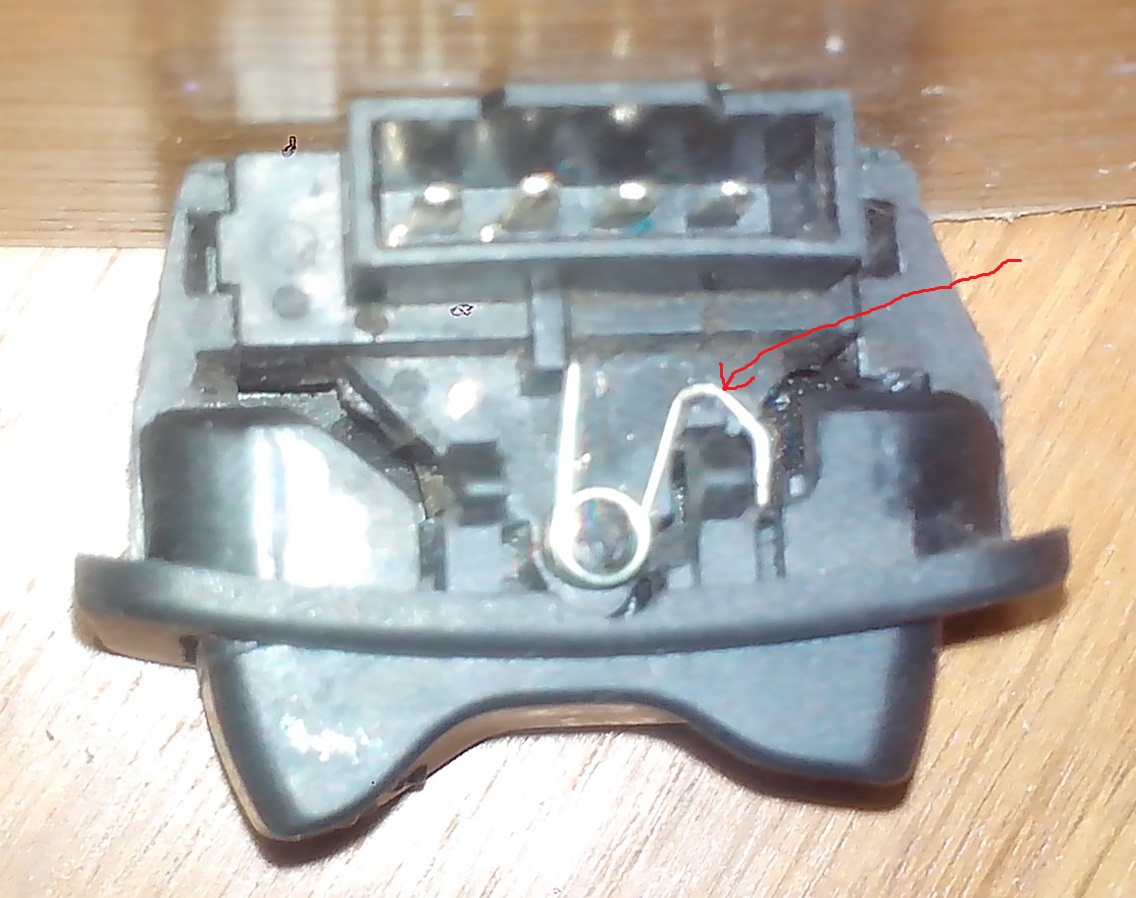

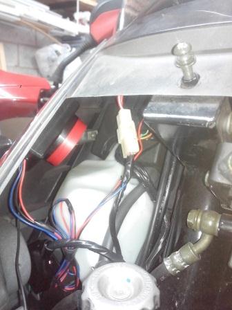

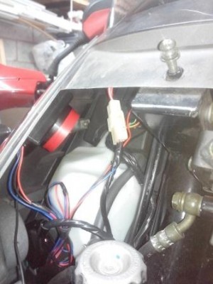

скажите, есть ли штатная колодка для сигнализации, и где она?
а то поставил обычную сирену на шатание и на замок зажигания...временно.

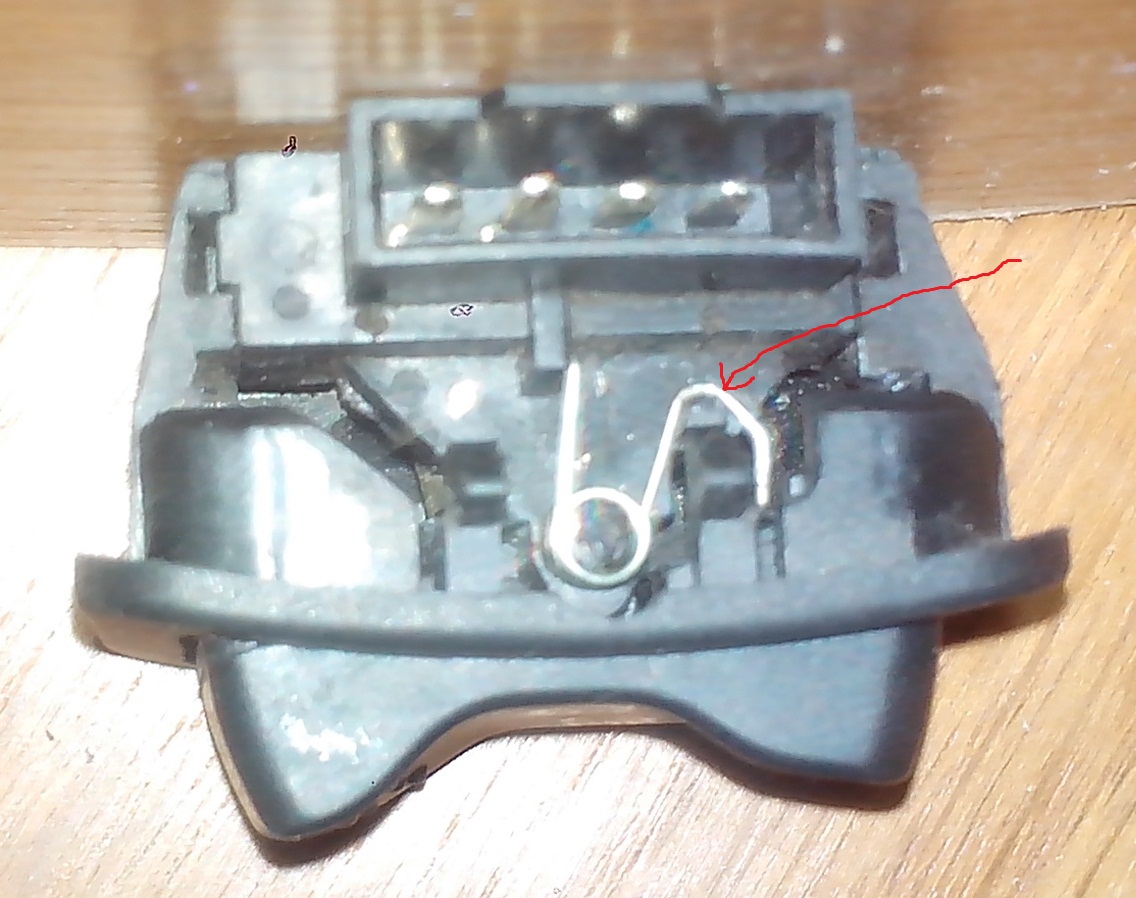

убрал пружину в переключении света, как писали выше. теперь 3 режима)

Установка дешевой сигналки и что нужно убрать для 3 режима свет фар
IMG_20140216_160307.jpg [ 32.56 KiB | Просмотров: 13756 ]
IMG_20140216_164348.jpg [ 239.09 KiB | Просмотров: 13756 ]
