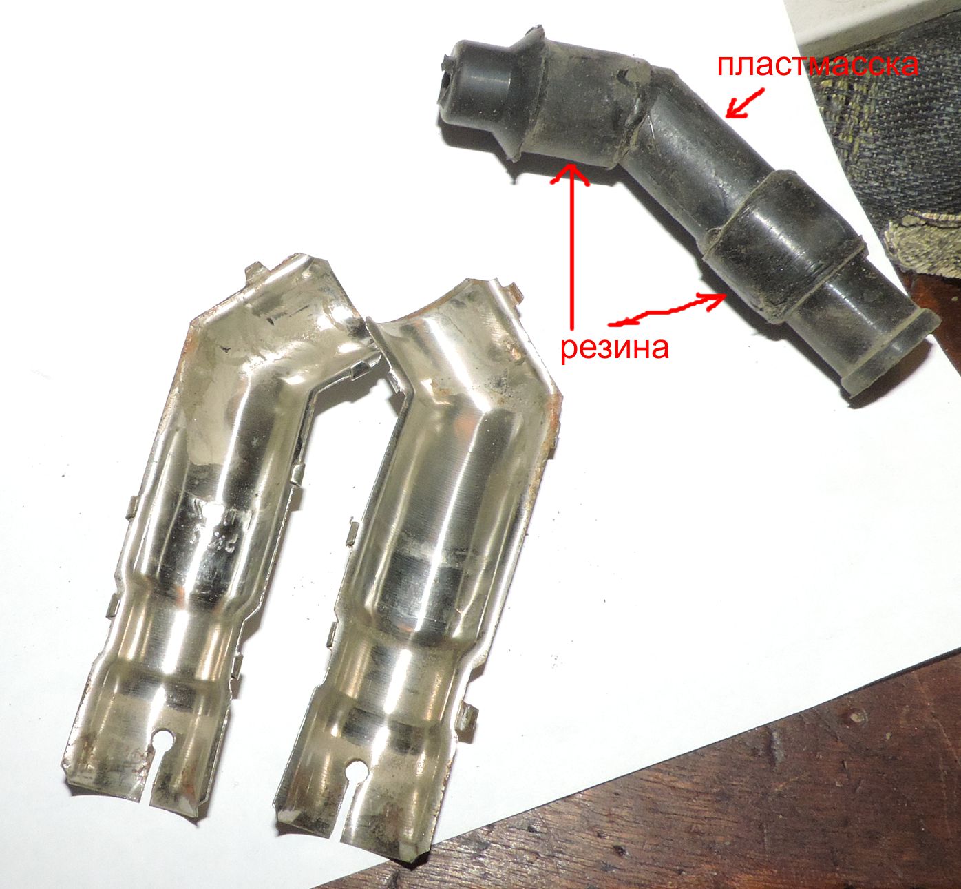

 Заголовок сообщения: Конструкция свечного наконечника
СообщениеДобавлено: 24 Jan 2018, 11:20

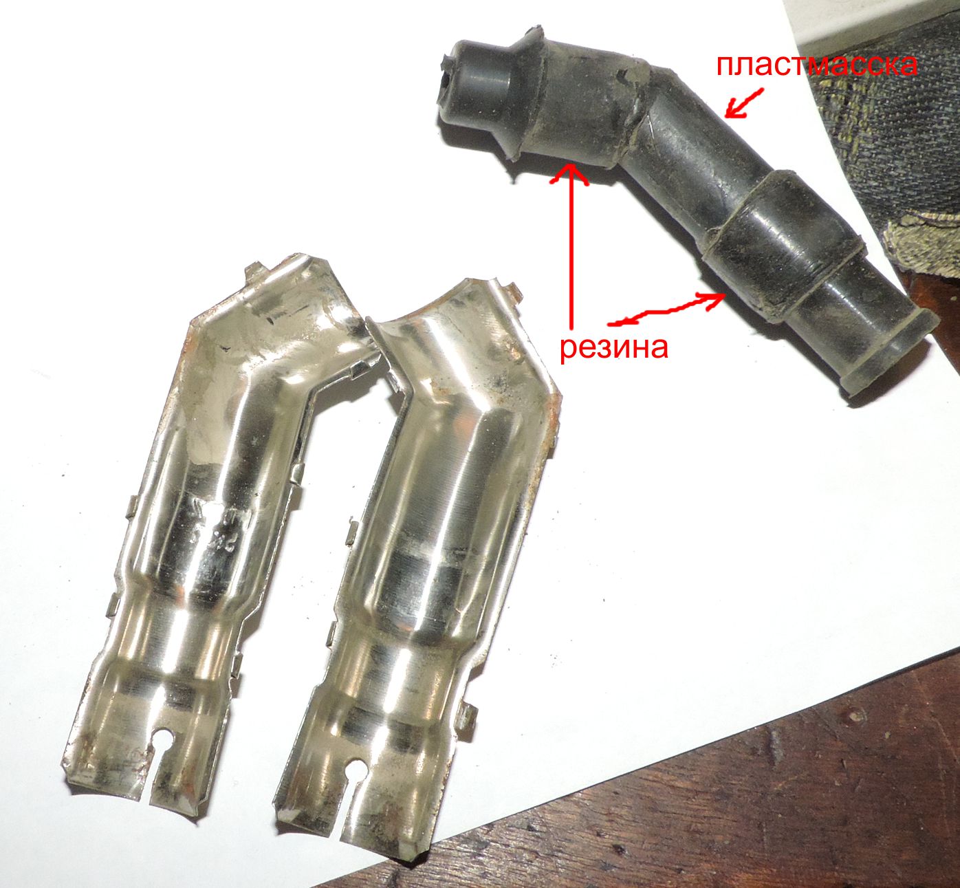

Просто для информации.
Такой наконечник (не этот) прослужил у меня 5 или 6 лет, эксплуатация по слякоти, его постоянно поливало дорожной грязью.
Считаю его самым лучшим. Защита входа провода в наконечник и фиксация на свече (нифига не болтается) - лично мне придраться не к чему.
Средняя часть пластмассовая, из годной пластмассы (не олдовый карболит), не стареет, не пробивается.
По концам резиновые муфты, резина тоже годная, эластичность сохраняет, не дубеет. Эти резиновые детали посажены на среднюю часть на клею. Клей тоже годный.
Единственная проблема - клей должен быть нанесен везде, по всей окружности. Тогда эта штука будет служить очень долго.
У экземпляра, что на фото, приклейка резинок была не очень. Вода где-то всё-таки просачивалась и на мокрой дороге искра исчезала.
100500летиечелябинска.jpg [ 239.75 KiB | Просмотров: 9703 ]
