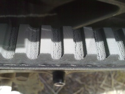

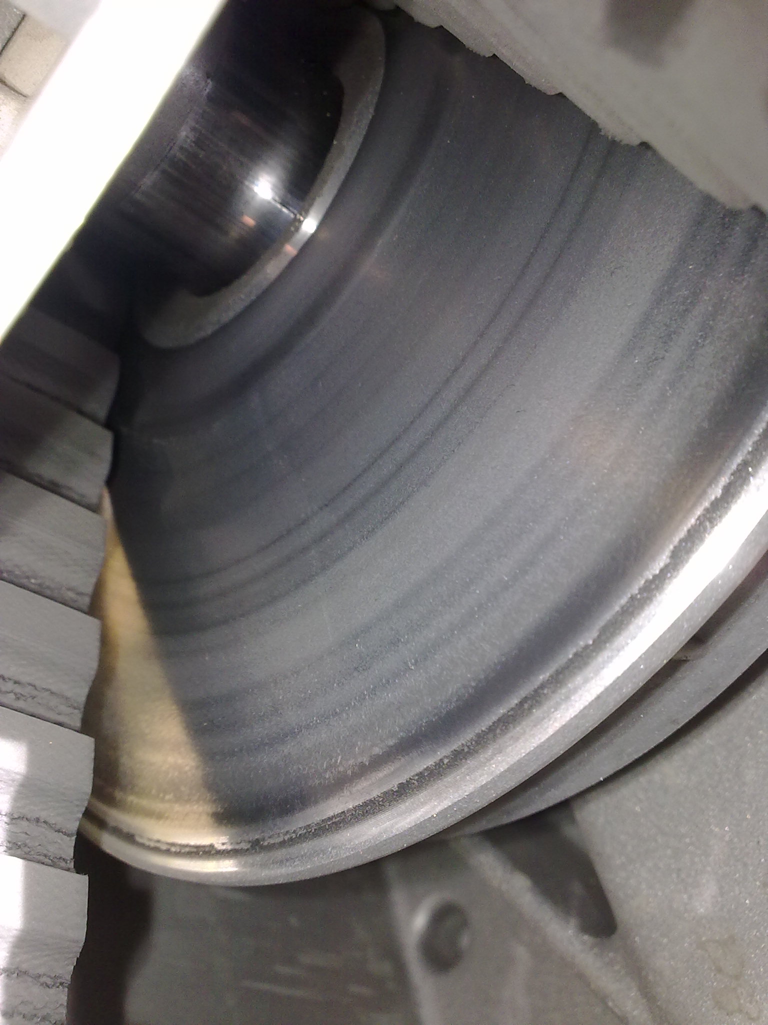

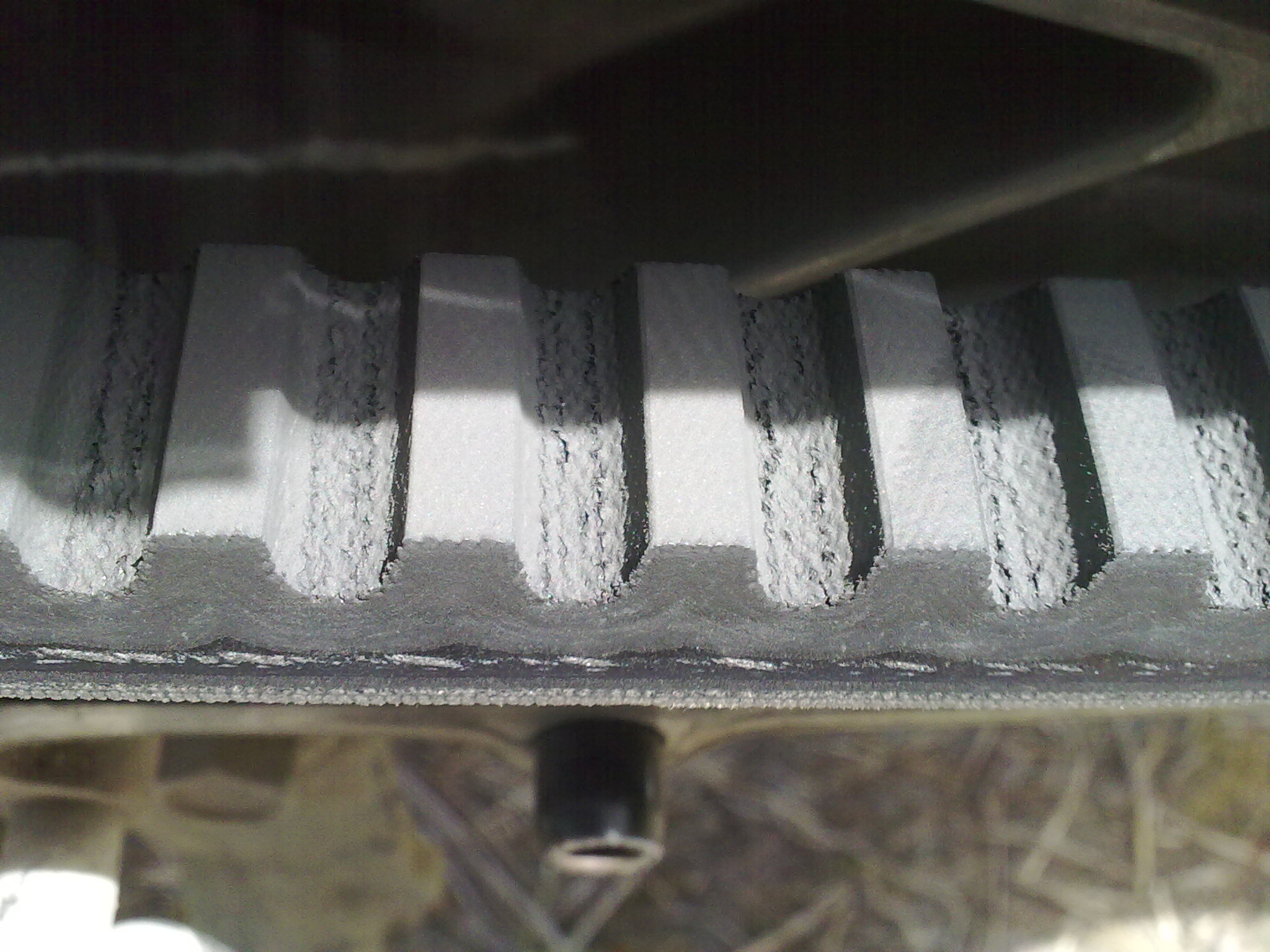

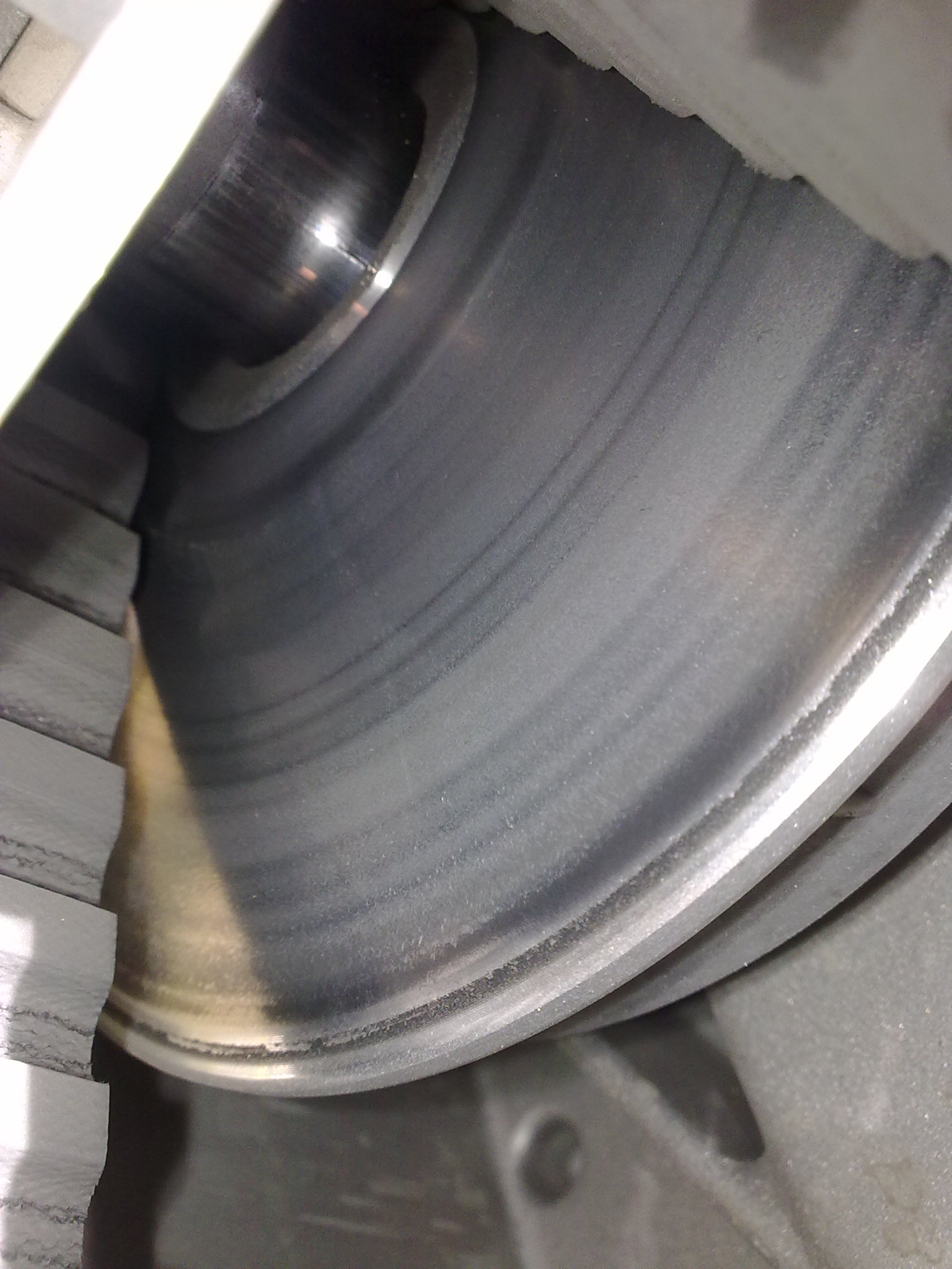

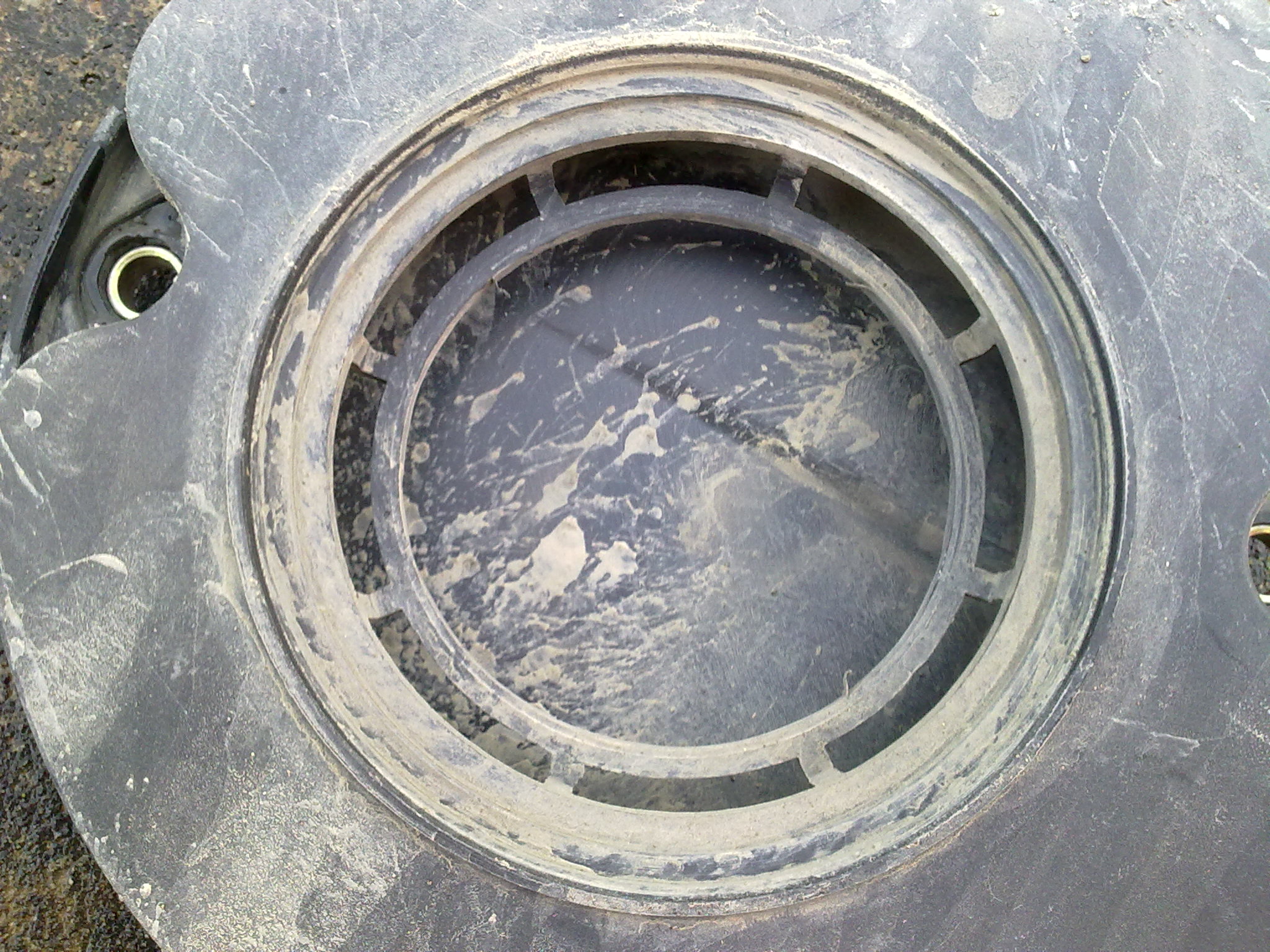

На 6400пробега появился звук периодического зацепления чего -то об что то -то из сцепления, разобрал посмотрел снаружи всё визуально в норме. В вариаторе чистота и порядок. Когда кручу рукой всё в порядке, тишина. Звук только на холостых.

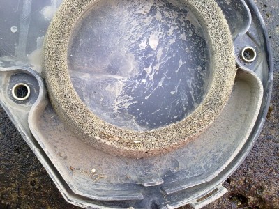

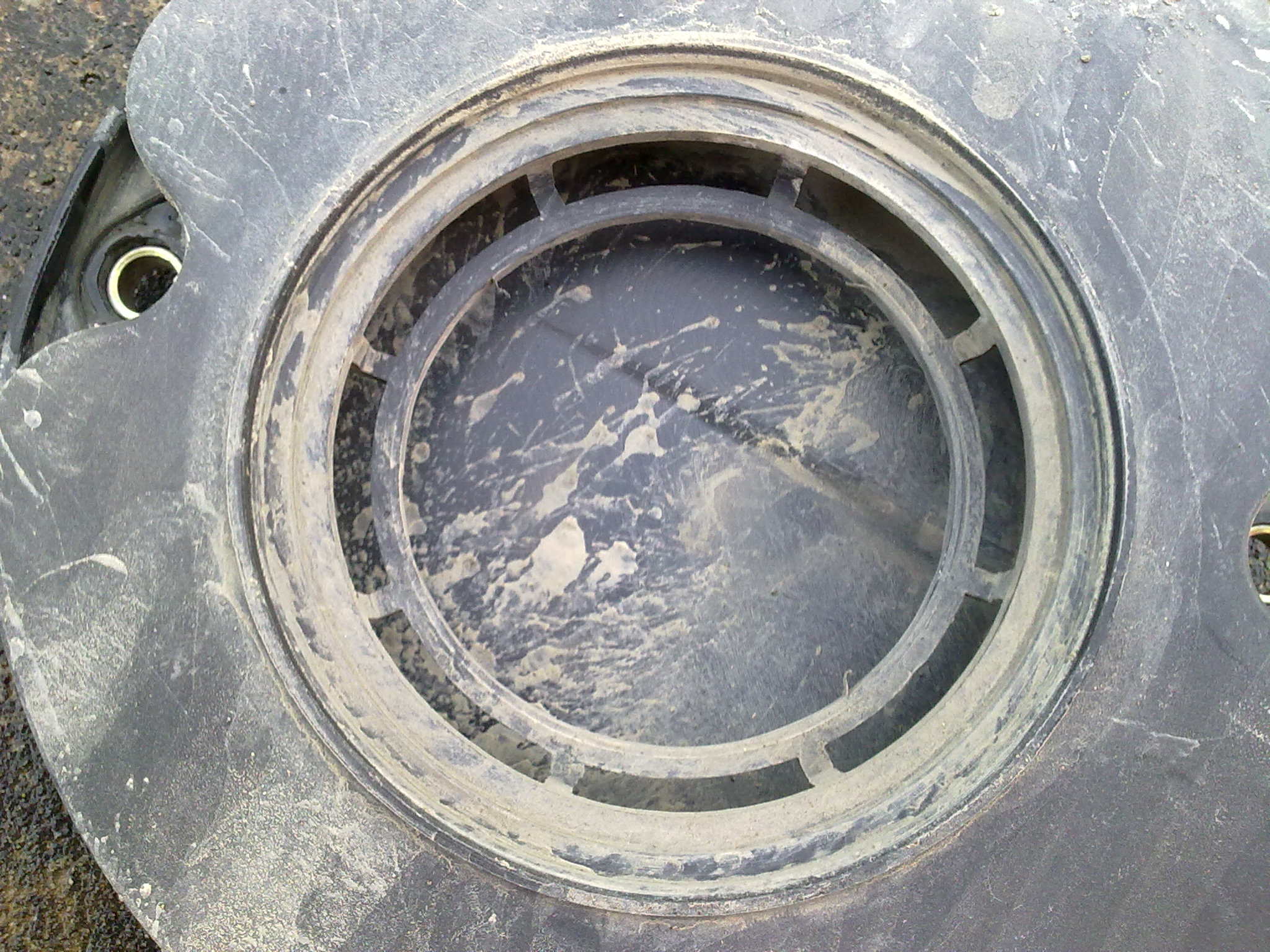

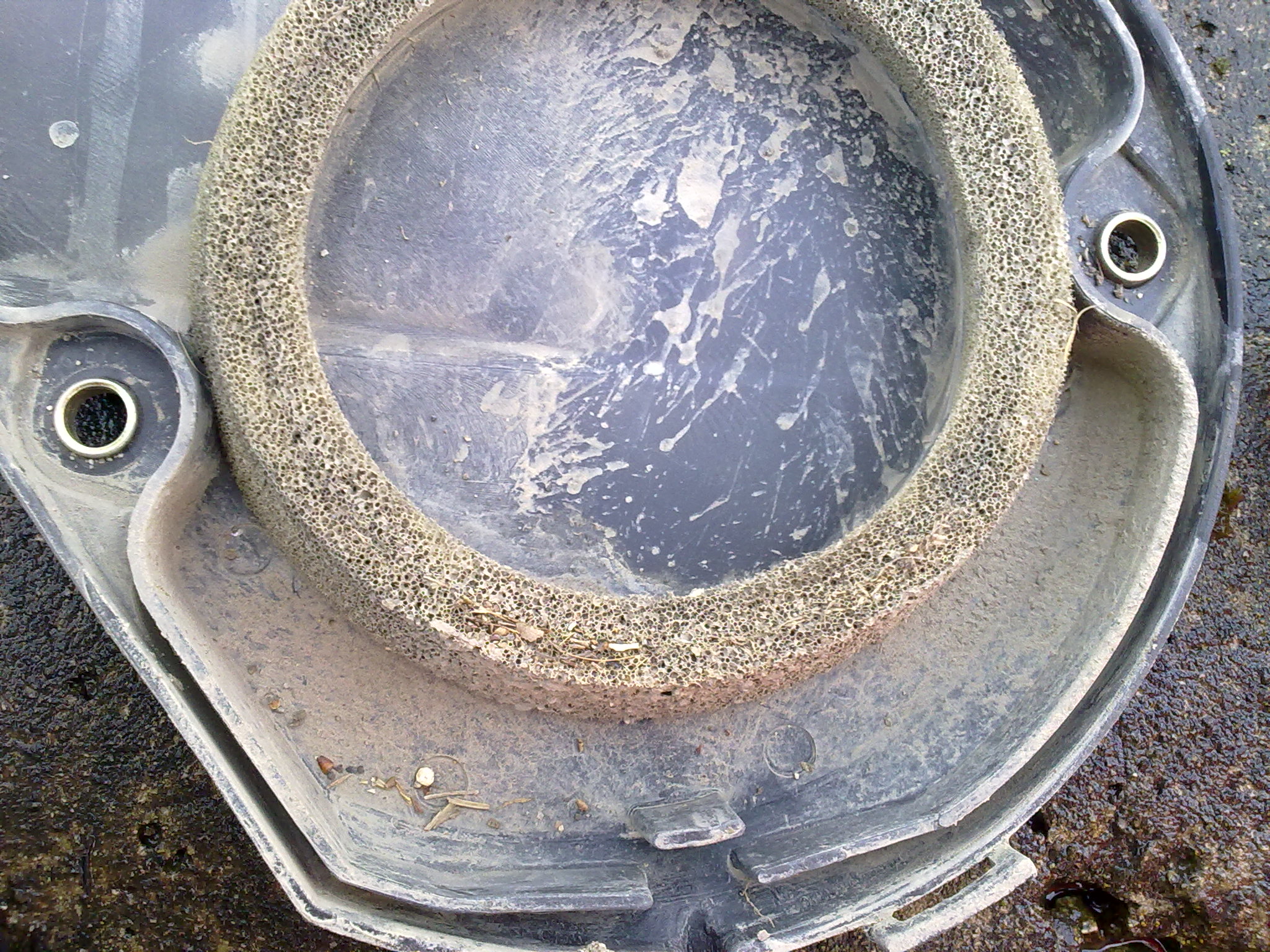

Комментарий к файлу: Кто как с этой грязью борется?

Комментарий к файлу: У всех так грязно после дождя, или мой опять индивидуал?
28042011045.jpg [ 750.21 KiB | Просмотров: 6514 ]
Комментарий к файлу: Подвижная щека варика. Есть небольшая выработка у самой верхней кромки. Пробег 6400км. Шкивы сцепления в идеале.
28042011039.jpg [ 378 KiB | Просмотров: 6514 ]
Комментарий к файлу: Подскажите кто менял ремни. Как состояние по фото? Просто сам за 37тыщ пробега на 2х скутах ни разу не приходилось менять. Так что опыта 0.
28042011035.jpg [ 472.71 KiB | Просмотров: 6514 ]

iwan
На то он и фильтр, что бы там грязь была. У меня после 1000 пробега черный был.
